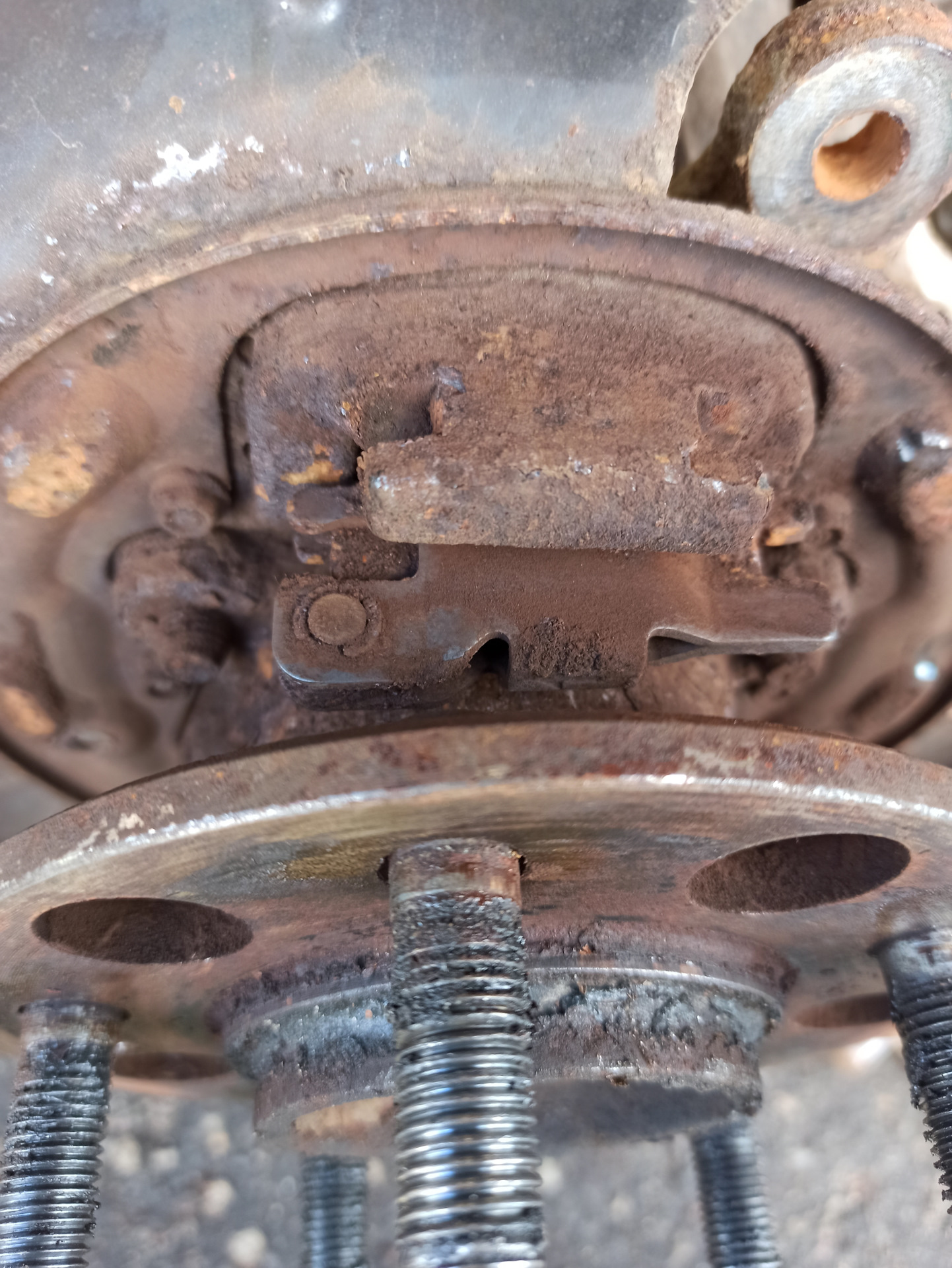

Итак. однажды ручник просто отказался ставиться. и выразил своё мнение именно таким образом
и если вы слышите такое с сообщением на экране, что он сломался, не спешите его снимать.
на наших СТО не любят этим заниматься, а там где любят ценник будет не совсем гуманным.
но, так как я прочёл достаточно много, и в сообществах про это ровным счётом ничего не описано, пойдём по этапам.
на СТО сняли блок, я его разобрал, мало ли там шестерёнки слизались
блок загермечен, поэтому приготовьте гермет.
разбирается он достаточно просто, один трос просто отшёлкивается путём разжатия белого фиксатора, второй ВНИМАНИЕ выкручивается, вы негде это не увидете и не прочитаете, хотя странно.
шестерёнки оказались целыми, а сам блок в сотсоянии муха не еб сидела.
поэтому всё собираем обратно вот в такой вид
герметим, покупаем новый кронштеин крепления, мой всё. ставим обратно., достаточно просто заехать на бордюр и доступ есть.
Кстати, по внешнему виду все блоки ручника идентичны и отличаются лишь очень незначительно.
а на бмв е70, рэнж ровере 4 и т.д. они и вовсе такие же.
итак на СТО блок то сняли, но и почему-то не обратили внимание на в усрадь закоревшие разводные язычки или лягушки, и вместо того чтобы просто поменять их, и попробовать запустить, они тупо сделали то что их просили. сняли блок.
Далее фоток у меня почему-то нет, но заменив эти самые язычки и установив блок, я долго игрался активацией через Xentry на снятых колёсах и ничего не изменялось пока я не поставил её на колёса.
завёл машину и оооо, всё рабоотает и очень тихо.
Сам механизм простой как валенок и идентичен почти всем стандартным вёдрам с таким типом тормозных колодок, поэтому если вы вдруг столкнулись с тем же.
просто обслужите торомоза. не более того.

О, как и на моей такая же "собачка" (рычаг) ручника. Похожи как по конструкции, так и по закисшему состоянию от ржавчины.))
Я разбирал её на 2 половины, зачищал до металла, смазывал медной смазкой и ставил обратно, пока выполняет свою функцию.
