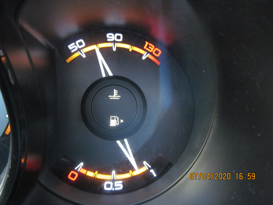

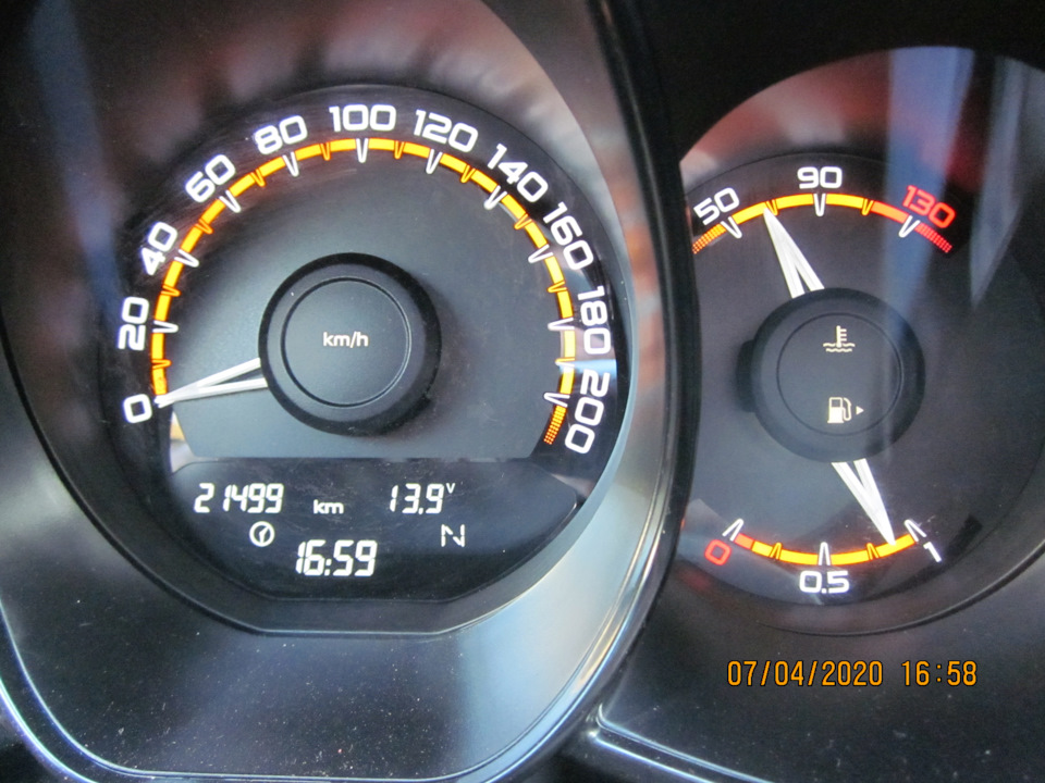

3.Приборную панель версией, где указометр температуры показывает реальную температуру, а не «ХОЛ-ГОР» как в стоке = 500рэ.

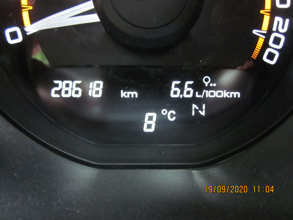

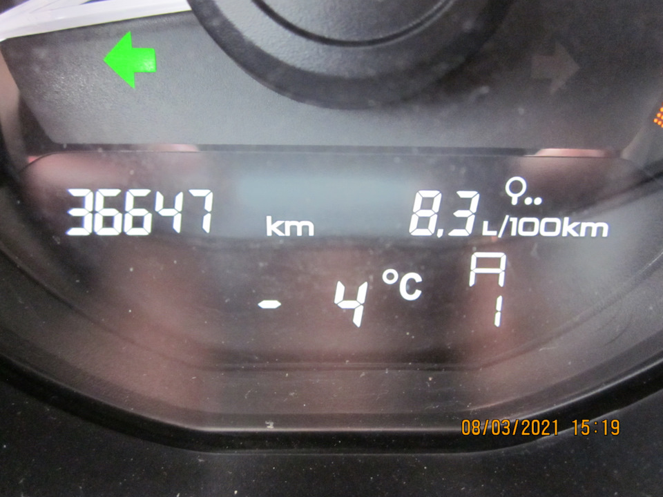

В догонку публикую статистику расхода топлива за 2-ой год эксплуатации (уже на прошивке): www.drive2.ru/l/591791244003255921/
Сравниваем со статистикой расхода за первый год в стоке: www.drive2.ru/l/556721770879517081/
