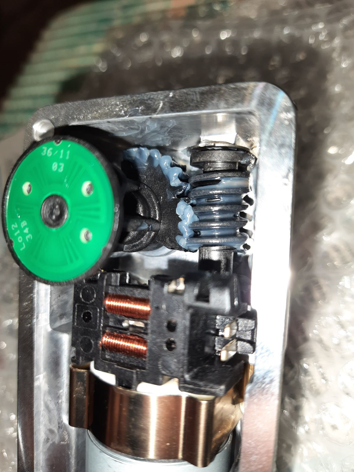

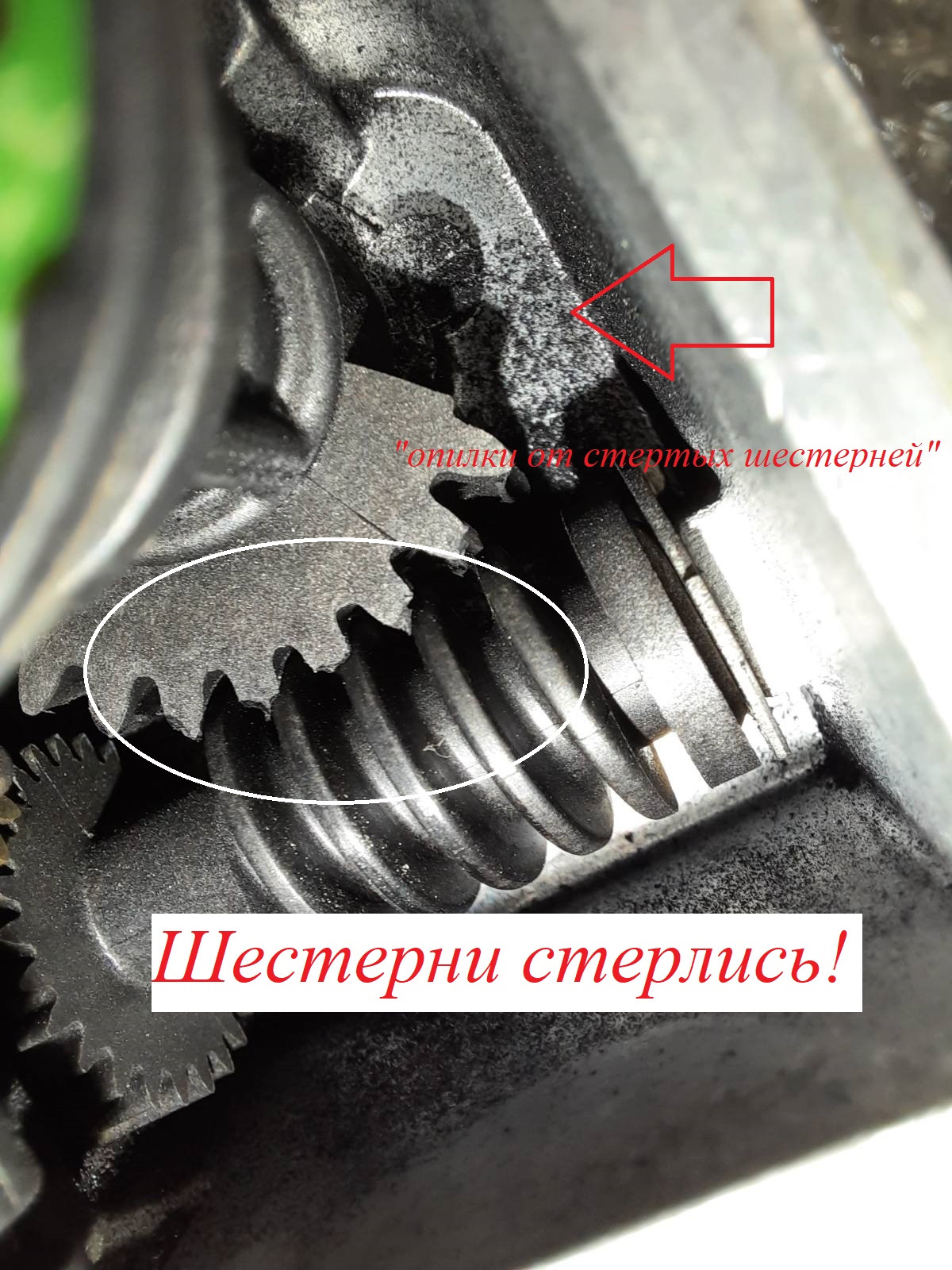

Процесс снятия актуатора не долог, главное это четкая последовательность действий при разборе. Снятие актуатора заняло минут 15! Разобрал и увидел нижеследующее:

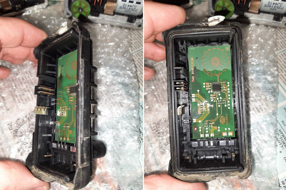

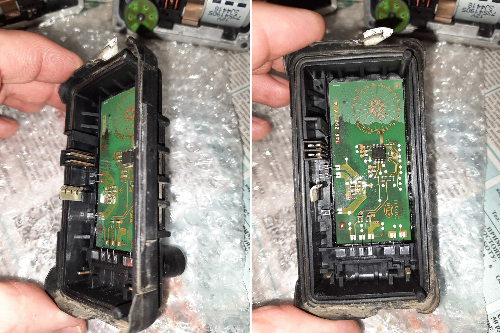

Другая часть (с платой) в отличном состоянии.

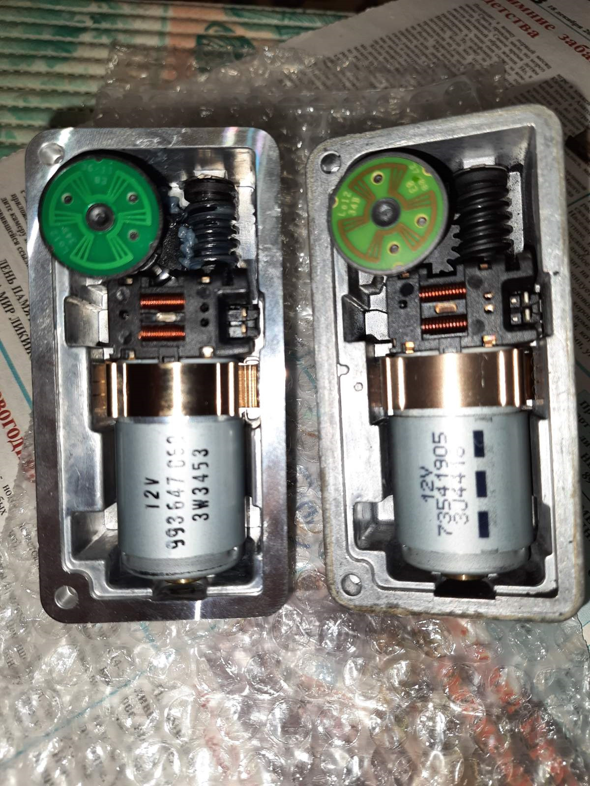

Проблема хорошо описана на Драйве и на Туарег-клубе. Заказал всю "ответную часть", можно сделать заказ и отдельных частей, которые вышли из строя, но не стал. Сайт : arktech.ru.
Сделал заказ 04 января 2021 года, оплатил онлайн. Оператор сбросил СМСкой номер заказа для отслеживания. Работают отлично, быстро. Пришло 08 января 2021 г. несмотря на январские праздники.
Собрал актуатор, установил на своё законное место. Никаких адаптаций делать не надо! Запуск дизеля, всё отлично! Выехал на дорогу, попробовал в разных режимах работу двигателя, ошибок нет, тянет отлично!

Старый вообще заклинил и не шевелился.
На новом было еле заметный люфт.

Ну у меня шестерни сильно стерлись и встало в клин!

Как я понял, что проверить выработку актуатора просто без разбора — если люфт тяги актуатора более 1 мм (1 мм за счёт естественных зазоров в шестернях и в продольной оси червяка), то на шестернях выработка. Ошибки в работе начинают проявляться при люфте от 3 мм
Я так думаю лучше разобрать. Мой уже заклинил и люфт был еле ощутим, а при вскрытии оказалось, что он не годен.

Если еще не поздно удалите смазку!Пластик шестерни как губка впитывает любую синтетику и даже силикон.Затем увеличивается в размерах итог повышенный износ! А вообще проблема с формой шестерни изначально заложенной производителем.Моя статья на эту тему www.drive2.ru/b/570329876540686645/
Спасибо за совет.
Если смазал силиконовой смазкой, которая по инструкции допустима для смазывания пластиковых деталей, то ничего шестерням не будет (кроме пользы). Но смазки ты заложил много. Там достаточно слегка «увлажнить» шестерни и не более

Ничего не варил. Актуатор состоит из двух частей, которые держатся на шести скобах. С платой "родная" осталось, а остальное пришло в сборе. Ничего не надо калибровать.
