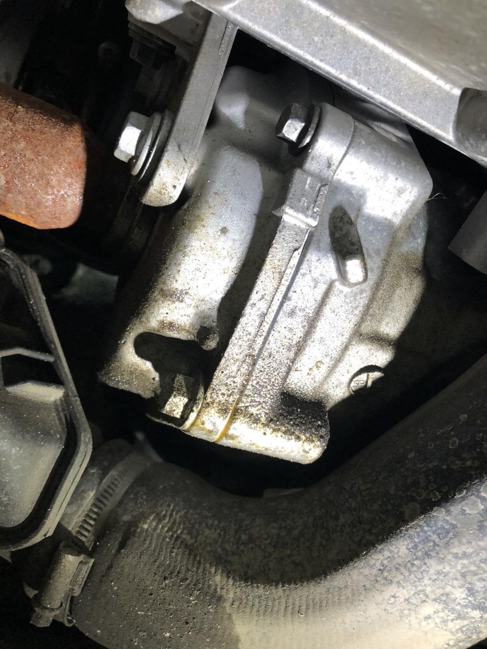

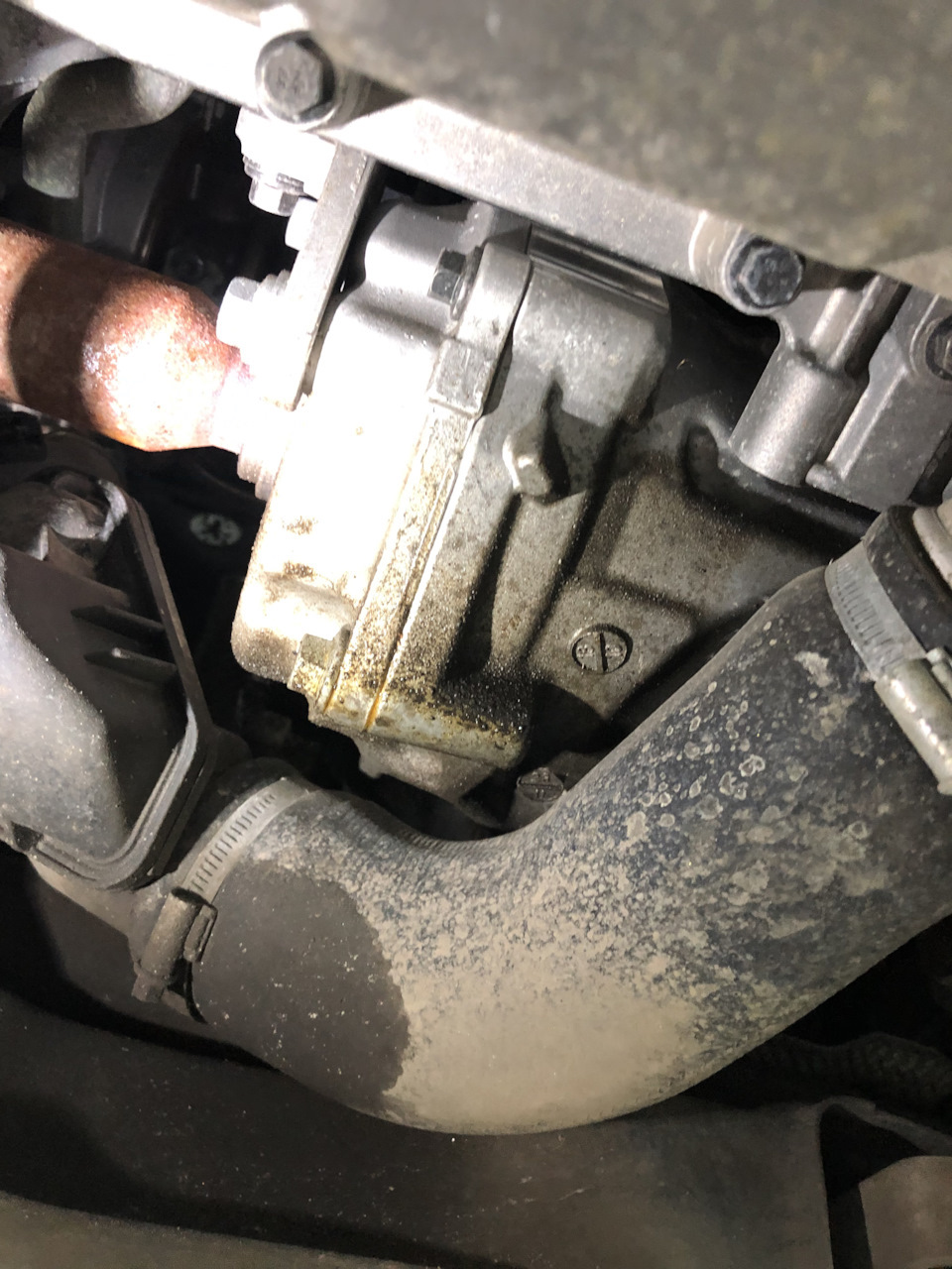

Упоминал в теме про обслуживание Халдекса, но решил вынести в отдельную тему для понимания мной и владельцами ХС90 SPA — это проблемное место наших авто или мне просто повезло с конкретным экземпляром.

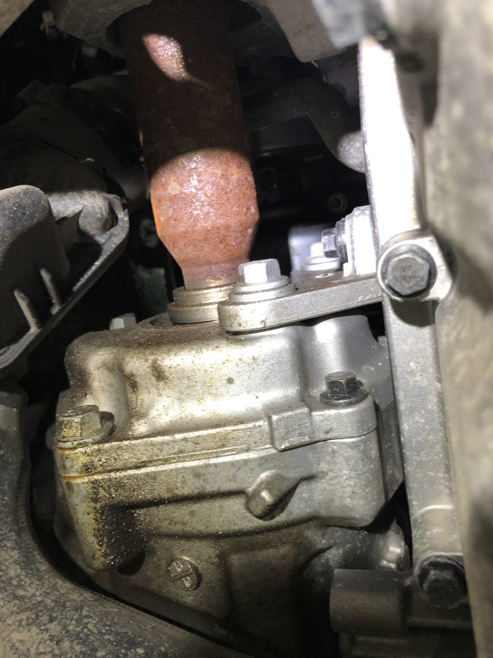

Итак при осмотре обнаружено запотевание и подтеки правого сальника раздатки.
Машина на гарантии поэтому заявлю ОД при ТО или раньше как пойдет.
Вопрос к сообществу — это имеет место быть или у меня такой индивидуальный случай?

Добрый вечер! Было запотевание на MY 17 но дальше не пошло, на MY20 пока чисто.
Да. Если сапун забит, давит. Я себе в итоге после ремонта редукторов от второго Фрилендера трубки поставил вместо этих сапунов.
А подскажете коды этих самых сапунов/трубок от фрилендера? и как с ними полёт вообще?
Коды не подскажу, так как с разборки взял у ЛРовцев, с донорских редукторов. Как с любым сапуном. Задача сапуна в сообщении с атмосферой.
А почистить его/заменить без снятия угловой реально? Если да, то как подлезть?
Практически нет.
У меня потеет или подтекает уже 2 года. Доливаю где-то 30-50 мл в квартал. Где то пишут "что при замене залить уровень и откачать 50-100 мл в виде не увидел"
Сальники все куплены. Не меняю, потому, что не вижу смысла. Дилер и прочие будут менять не снимая угловой, только цена за работы разная. Сальники не дешевые.
Имеет смысл поменять сальники со снятием угловой и прочисткой\заменой сапуна. Я даже втулку прикупил на всякий случай. Или при других необходимых работах при которых необходимо снятие угловой.
у меня гарантия надеюсь на нее, на ХС70 менял сразу как только сервис приговаривал
Ну потяните подольше. С виду ничего критичного нет. Я сам как узнал? Набрал на пятерку сальников, оригинальной жижи. Один сальник долго шел и я решил уровень проверить, зашел один шприц 30мл и то часть на ботинки вылилось. Щас пока так и практикую. Один минус защита орига люминиевая тяжелая.
Для себя решил, что проблема в сапуне, потому что для пробега 80-85 на тот момент сальники или износ трущихся деталей ре может привести к подтеканию. Попробуйте замыть в районе сальника очистителем, может попало, что. Удачи.

все сделали по гарантии
