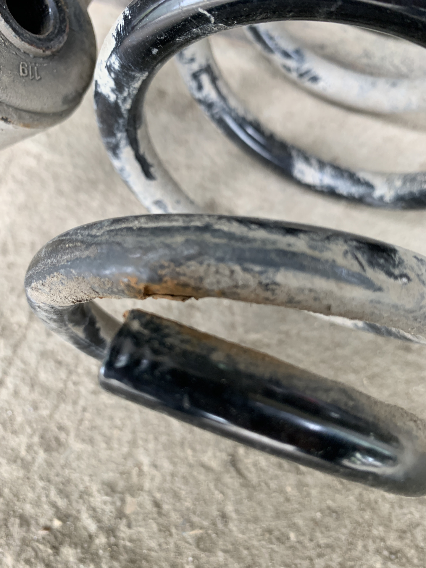

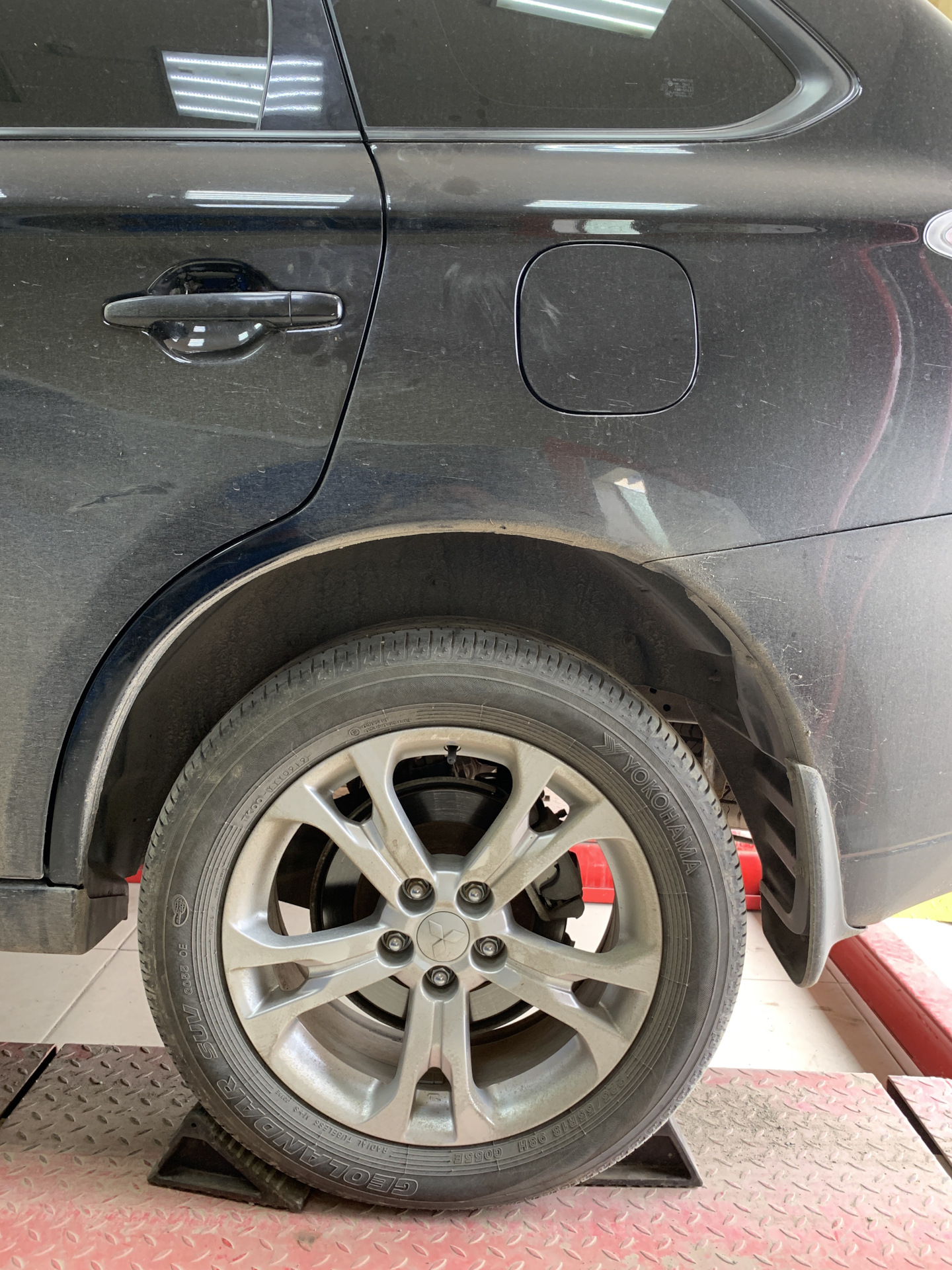

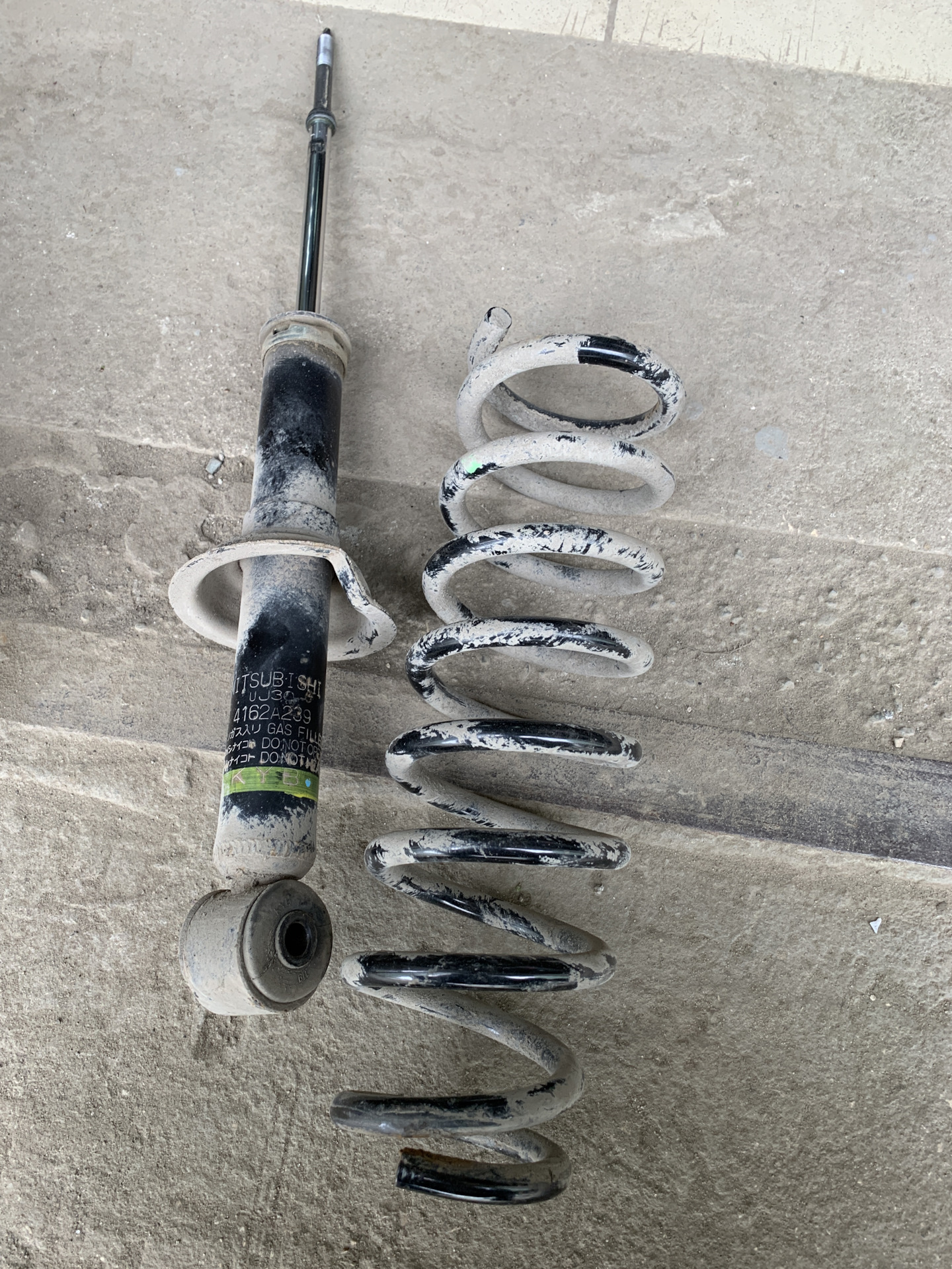

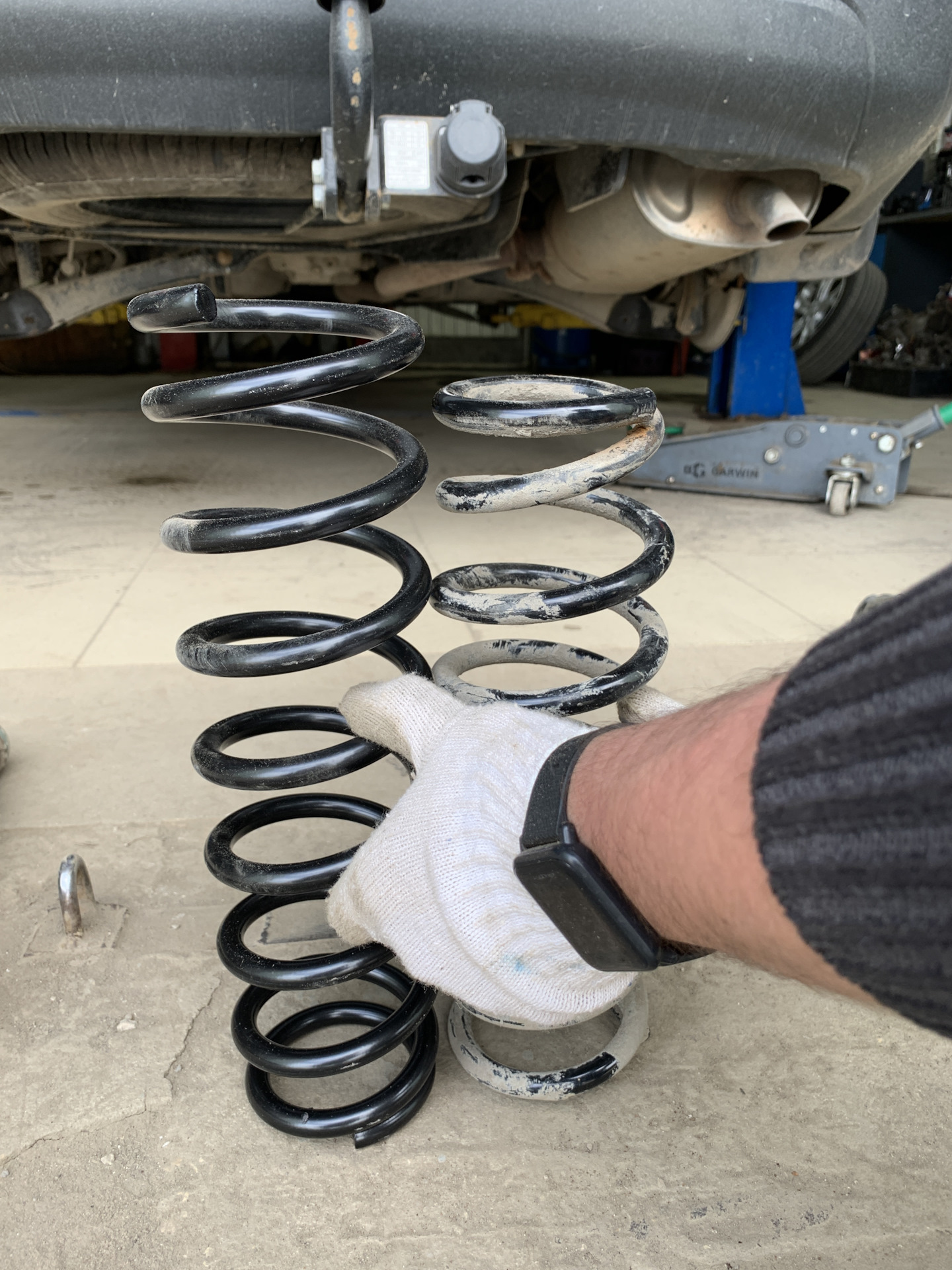

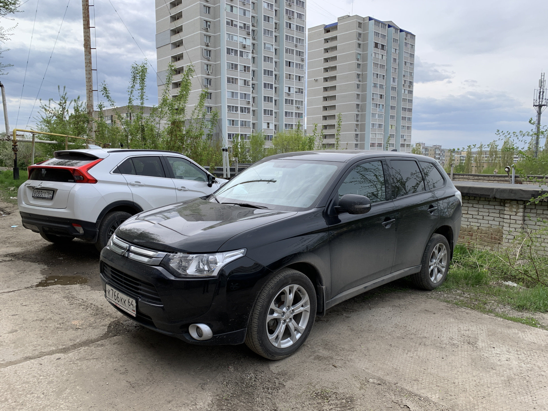

Приветствую читателей моего БЖ! После установки фаркопа прошлым летом заметил, что зазор между задним колесом и аркой стал намного ниже штатного. А после маломальской загрузки автомобиля, уже явно бросался в глаза просевший зад. Начал изучать варианты увеличения клиренса. Проставки отпали в связи с тем, что нижние витки пружин уже начали соприкасаться друг с другом, заметны были следы задиров. А проставки ещё больше увеличили бы сжатие пружин.

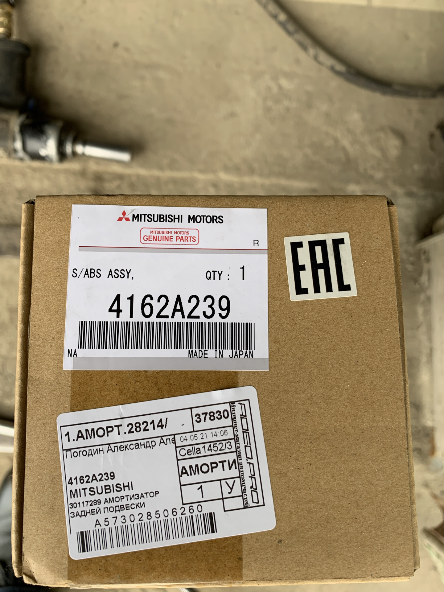

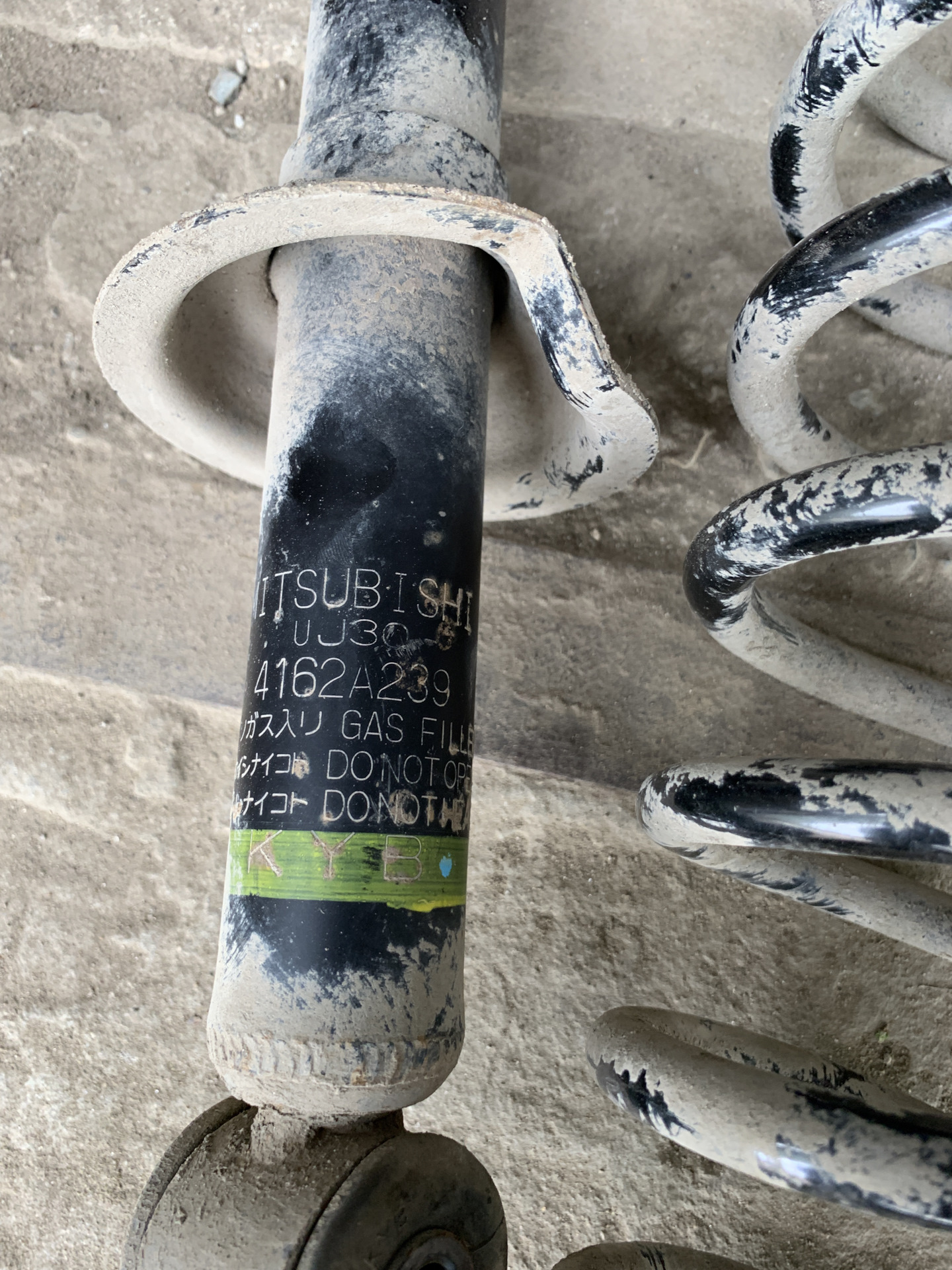

Решено было установить усиленные пружины Kilen 58029. Отзывы о них только положительные, так что ставим. Так как пробег Рольфыча уже разменял 80000 км, то попутно решил заменить амортизаторы (сколько они проживут ещё непонятно, хотя никаких стуков или пробоев не замечалось, но надо). Насчёт амортизаторов было много всего прочитано на драйве, и не только, но выбор все таки пал на оригинальные артикул 4162А239.
Все запчасти были заказаны, и как раз на майские праздники были получены. А «внезапные» дополнительные выходные между «майскими» нам только на руку 😉.
Замену амортизаторов делал в клубном СТО Mitsubishi64club, всегда там обслуживаю свою машину. Многие Саратовские митсубишиводы знают это место 😉.

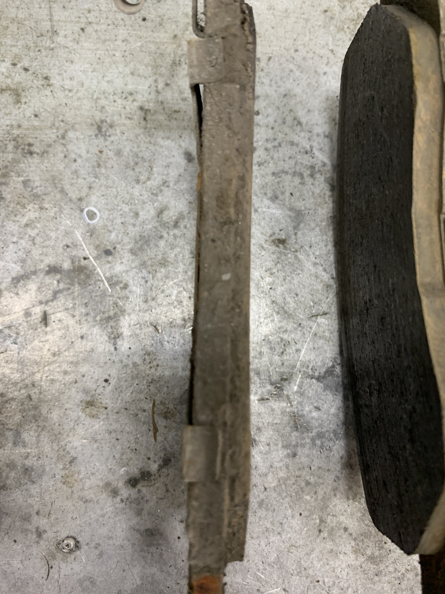

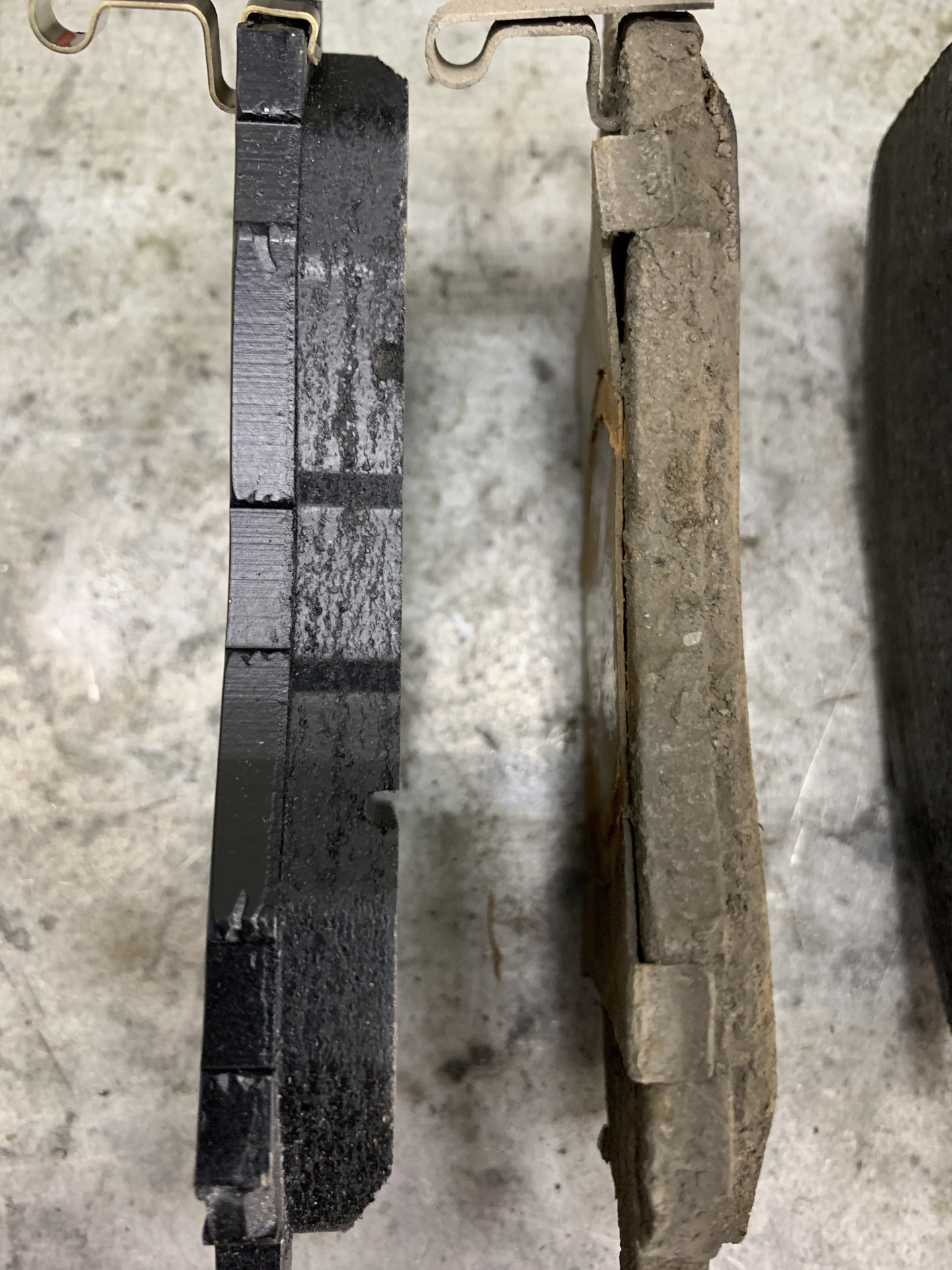

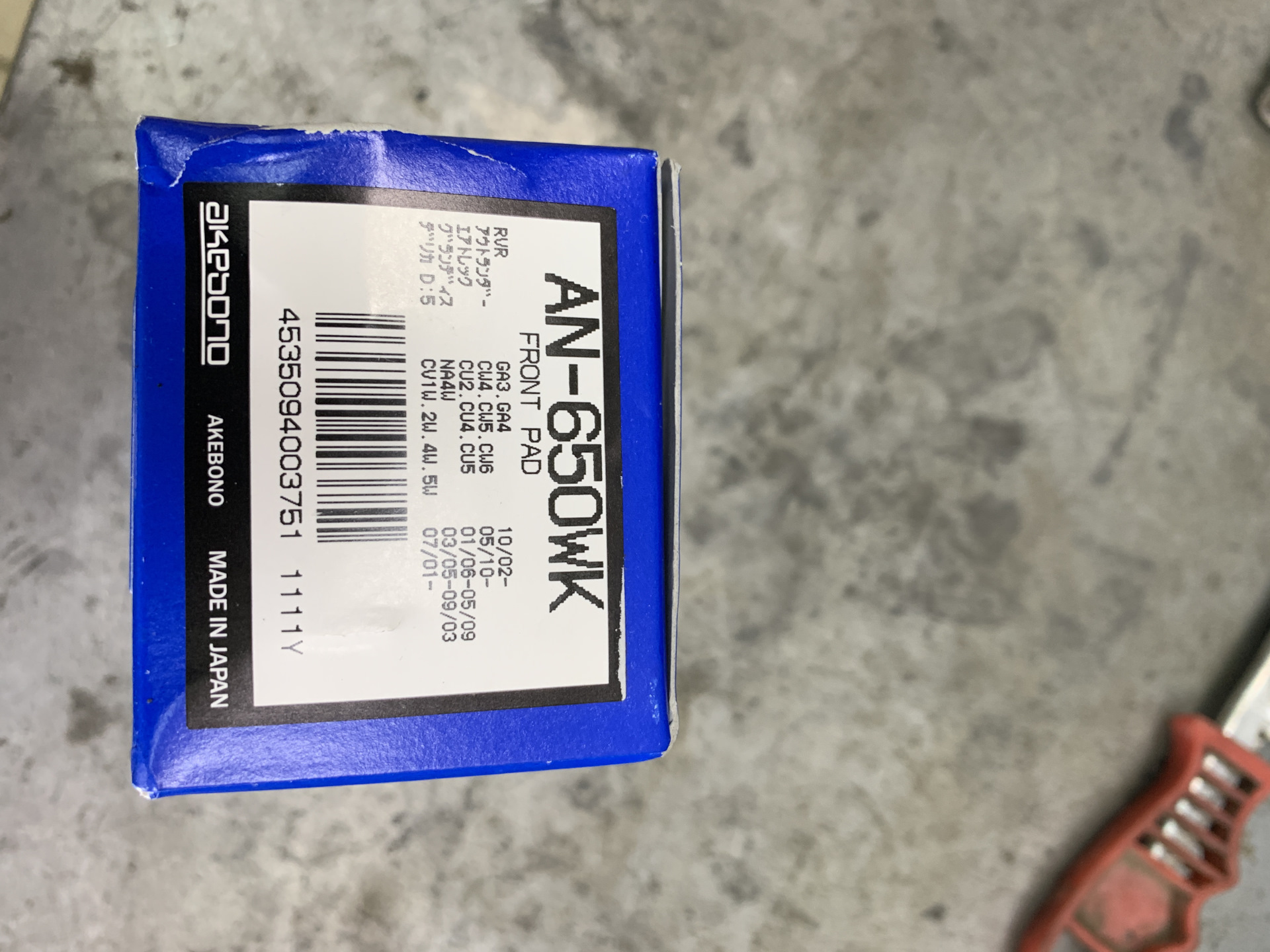

Замена прошла штатно, все откручивалось и закручивалось. После замены амортизаторов и пружин сделали регулировку схождения. Попутно с работами по подвеске, заменили передние колодки и тормозную жидкость, прокачали тормоза. Колодки установил Akebono AN-650WK. Родные колодки прошли 80600 км, причём интенсивный износ их был замечен после прошивки блока полного привода на S-AWC… Совпадение? Не думаю! 🤔.

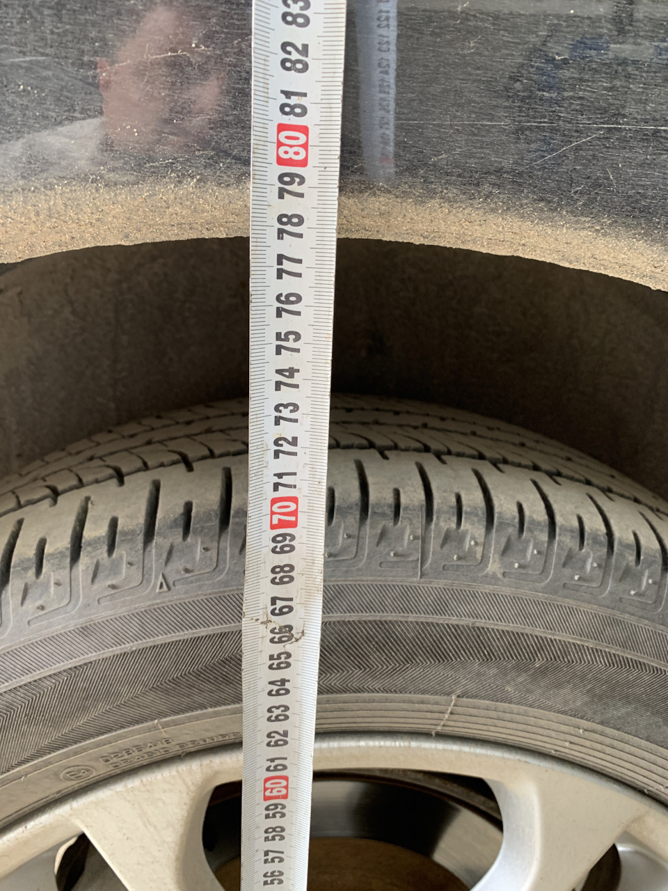

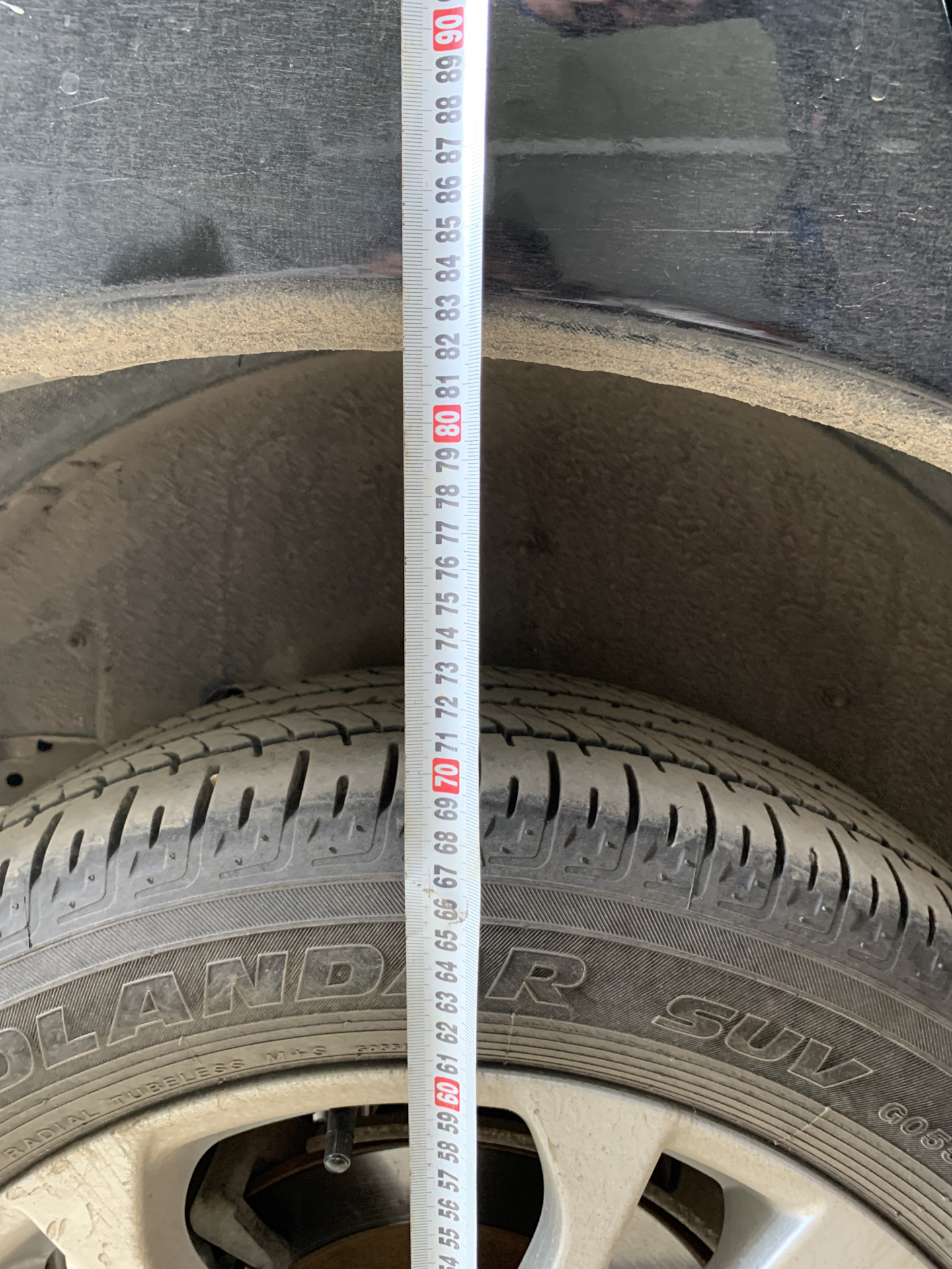

Результатом замены пружин и амортов доволен. ✅ Подвеска стала собраннее, клиренс сзади вырос на 5 сантиметров! Плохо это или хорошо покажет дальнейшая эксплуатация 😉. Теперь просится лифт передней подвески 🙈😎😉.

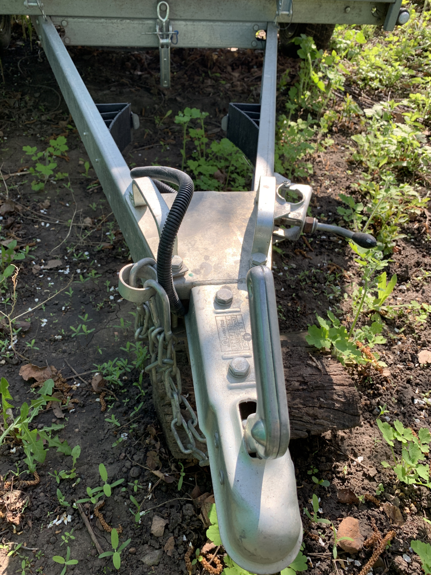

Розетку на фаркопе смотрю тоже "мастера" ставили 😁
А чем розетка не угодила? Ставил сам.
Слева ее место
Да что вы говорите?! А я то не знал🤣🤣🤣🙈 Куда мне нужно было прикрутить, туда я ее и прикрутил. Мне так удобнее!
У меня тоже справа прикручена. Все руки не дойдут переставить. Неудобно.
Я специально ее справа прикрутил, мне так удобнее запаску снимать.
Ааа, понял 👍🏻
Кстати может и у себя не менять, не обращал внимание на удобство доступа к запаске.
Намного удобнее, когда справа
Сегодня посмотрю.
Меня подключение прицепа подбешивает, через дышло прыгаешь и провод на изгиб…
У меня нет таких проблем. Все с нужной стороны
А у меня провод идет по левой стороне (мзса с101 лодочный). Мне еще менеджер в магазине обратил внимание не розетку справа… И действительно, неудобно.
Провод, при желании, можно проложить по другой стороне.
Жып… )

Но аморты думаю куб sr
Не решился я на них.
Ну я почитал подумал, оригинал тоже куб, что я теряю :-)
Жестковаты Настройки у них, а так как я усиленные пружины планировал, то выбор пал на оригиналы, они помягче New SR
Хорошие пружины, 2й год на них…
Подсели пружины за два года?
Тоже такие на предыдущем ауте ставил.Единственное резину стало края подбирать.Развалом было не вывести в ноль.
Развал в пределах допуска, посмотрим как будет чувствовать себя резина.
