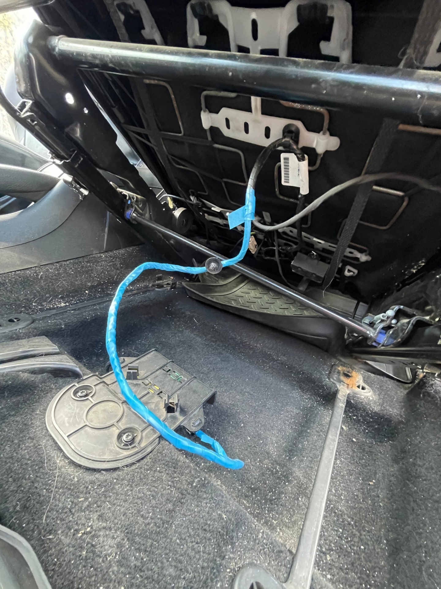

Как купил автомобиль, горела ошибка подушек, а бортовой компьютер ругался на нее.
Диагностика указывала на подушку в сиденье водителя, поэтому я думал что проблема в ней. Почитав драйв выяснил, что проблема часто бывает в переломе проводов, и собственно начал поиски заглянув под сиденье, заведомо отключив плюсовую клемму от АКБ.
Увидев там синюю изоленту я обрадовался, подумав, что проблема найдена и сейчас легко отделаюсь, но не тут то было…
Размотав эту косу я понял, что провода там никем не ремонтировались и в полном порядке без заломов и тд.
Естественно, открутил сиденье (4 торкса на 40), и откинув его назад, начал искать проблему, потихоньку пытаясь вытащить провода, и вуаля, у меня это получилось…

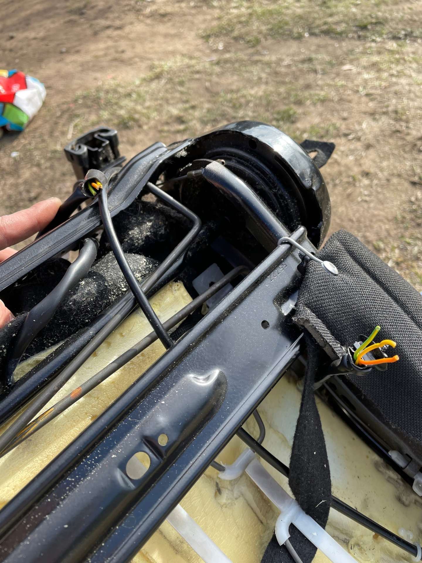

Каким то чудесным образом, все провода перетерлись(обломились) вместе с резиновой гофрой.
Я подумал, что сейчас перемотаю их, и будут как новые… Но нет. До проводов в таких условиях я добраться не смог.
Пришлось отключать два разьема, которые находятся под сиденьем. Снимаются они довольно просто.
Вынул сидуху на улицу, и начал искать, куда идут провода…
А уходят они аж в спинку, в поролон сидения, по стороне установки подушки.
Ничего не оставалось, взялся дербанить сиденье. Снял чехол(как раз хотел выкинуть, он был драный), затем снял кожух с ручками регулировки сидения, и снял накладку, которая закрывает спинку сиденья. И только там, где то в глубине, среди поролона, я нашел остальную часть косы, идущую к подушке.
Я думаю проблема в том, что провода там не имею движения так как затянуты хомутами, и в момент складывания — натягиваются, от этого и рвутся. Поэтому взял провода, подходящие по цвету и нарастил с запасом, не стал цеплять их хомутами намертво, а оставил свободных ход, что бы они могли скользить внутри сиденья. Это исключительно моя теория и я не советую вам повторять, так как возможно будет только хуже, время покажет.

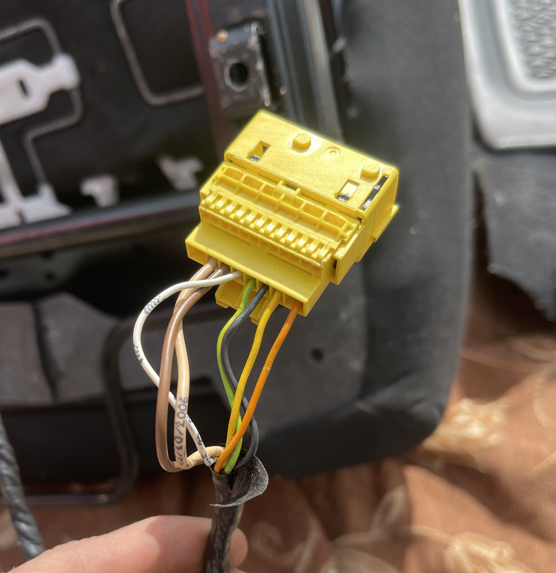

UPD 2022: подушки начали загораться снова. Надоело, снял сиденье. Понял, что плохой контакт в зелёной фишке.
По информации с драйва, разобрал зеленый разъём, и собрал все провода в свободные пины желтого разъёма.
Теперь ошибка пропала и больше не беспокоила.

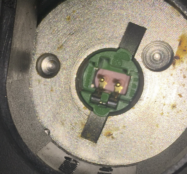

А есть возможность посмотреть какое сопротивление у этой подушки ? У меня подушка двери отсутсвует и стоит очень странная обманка из 7 резисторов спаянных в параллель, провода до подушки целые, звонятся с колодкой зелёной, осталось только подобрать нужное сопротивление т.к денег на подушку нет 😄

Сопротивление подушки мерять? А вкурсе что. При замере сопротивления на щупах есть напряжение? Ну так на всякий случай просто знай об этом, желательно когда мерять кто то будет сопротивление, фэйс держать как можно ближе к подушке для надёжности

что за ересь. чтоб рванул пиропатрон, надо не просто 12в, но и соответствующую силу тока

Не мерят напряжение на ней. На пиропатроне подушки даже стоит фишка со спец. разъёмом — при снятии клеммы с неё её контакты замыкаются усами накоротко, что бы, как уже написали, при случайной подаче напряжения она не сработала, а при одевании разъёма он их отжимает.
