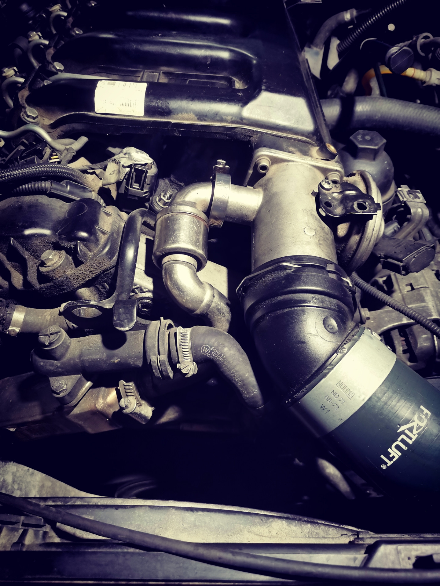

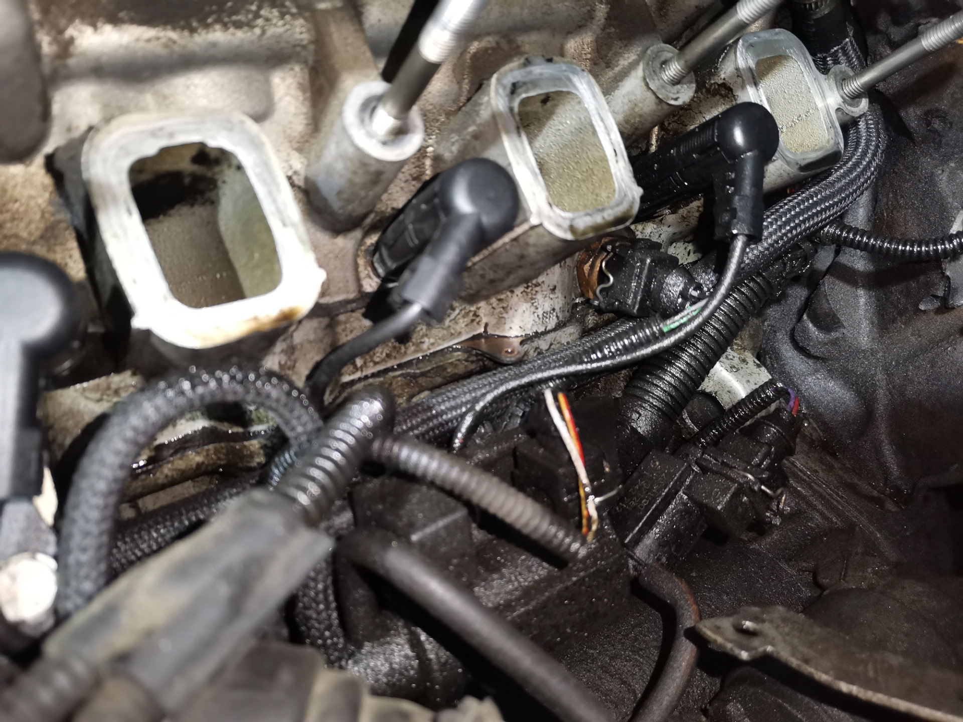

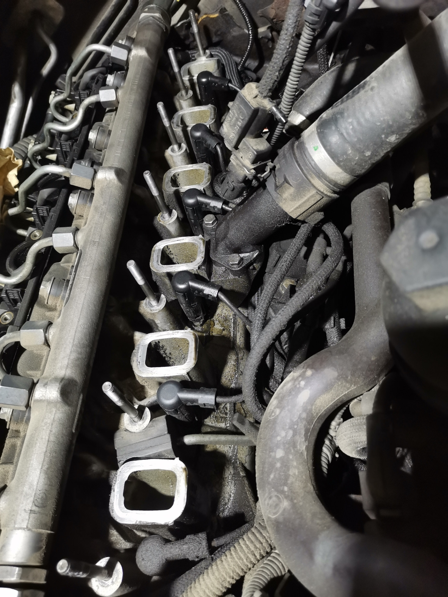

Всем привет. Хочу услышать мнение про дросельную заслонку.так как купив автомобиль, у меня ещё ни как не дойдут руки🤗 до установки заслонки.
Так как бывший владелец решил пойти глушением егр, максимально экономно.

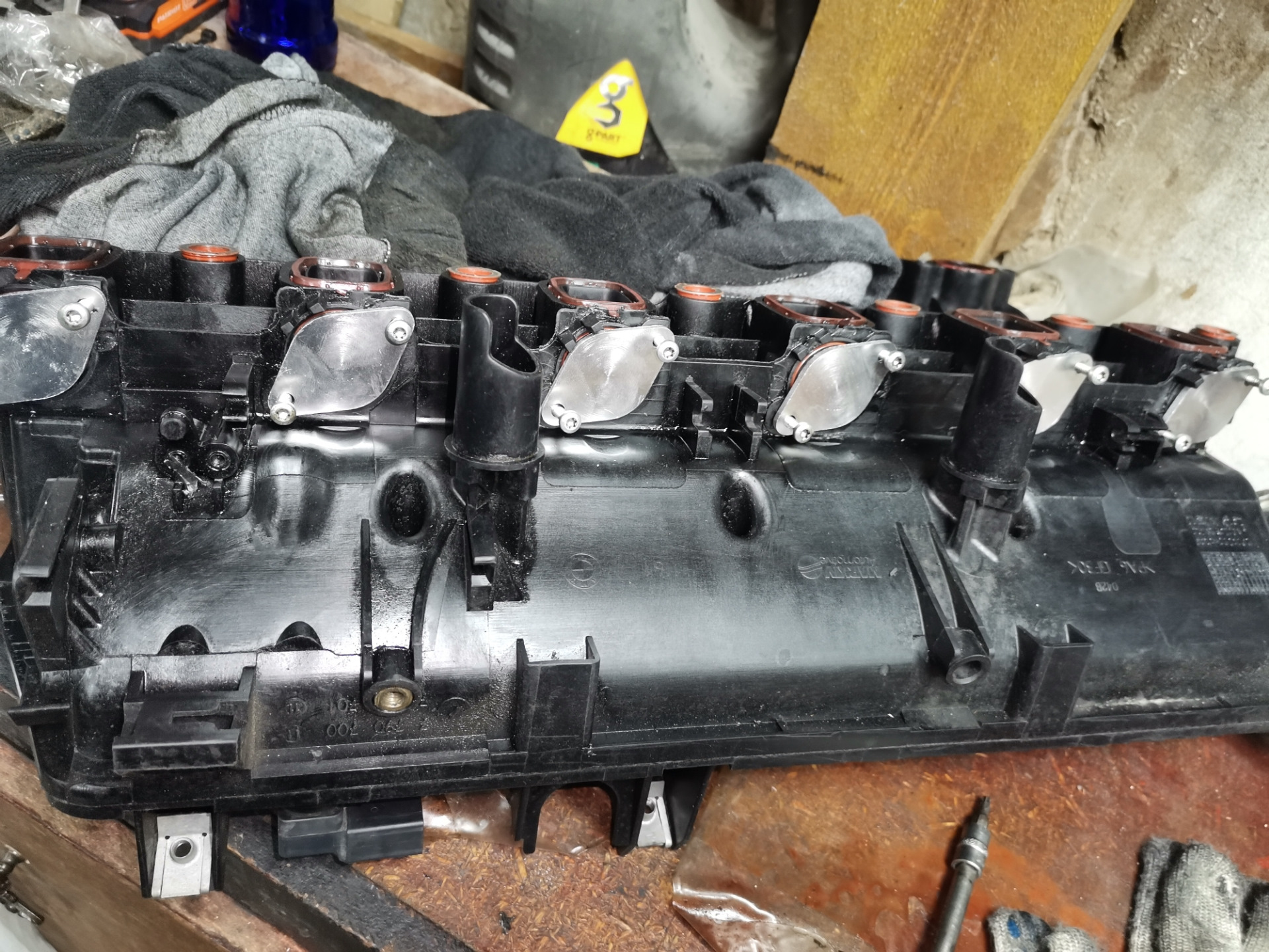

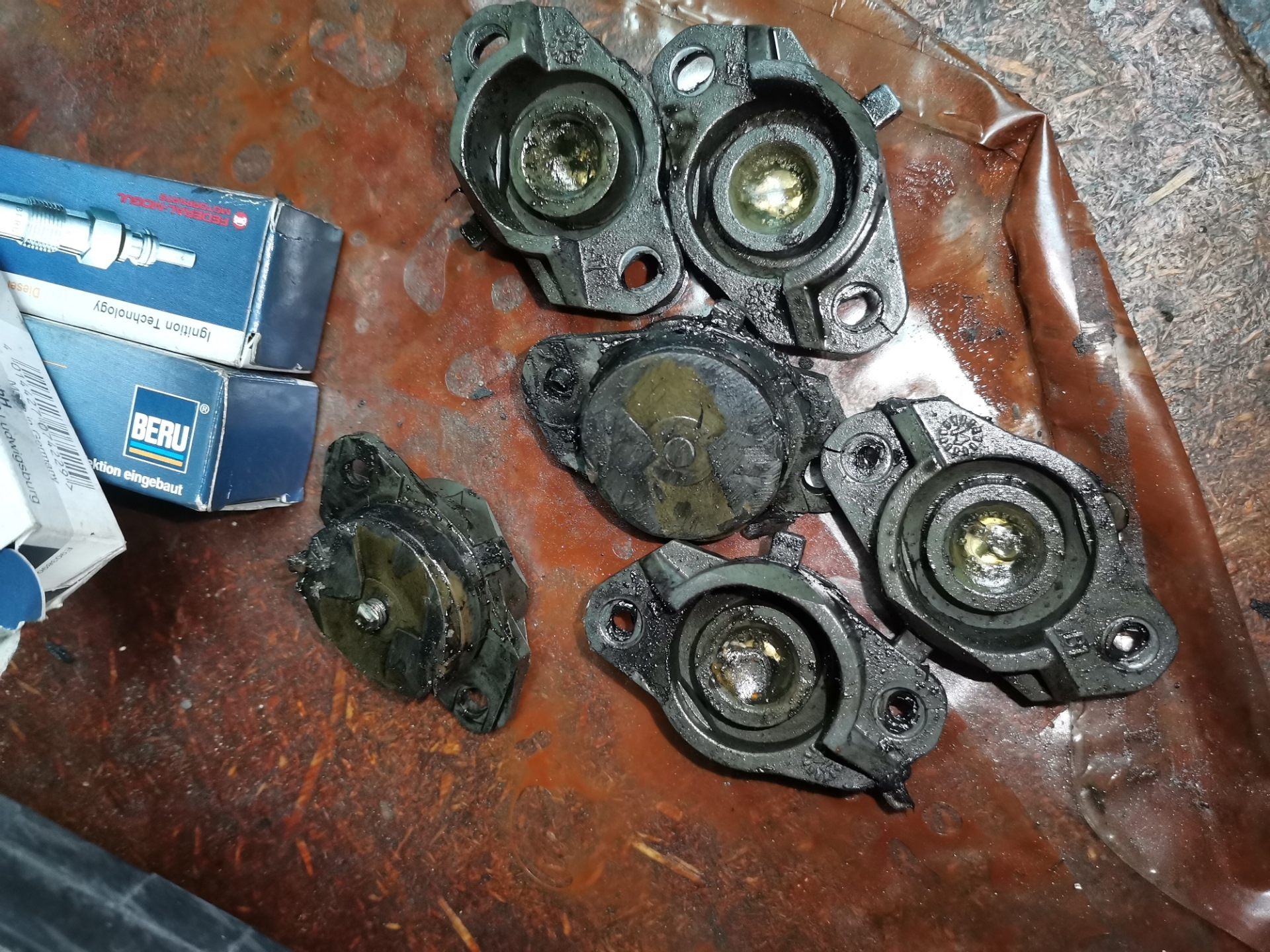

Но это экономно меня давно напрягает, начну с выпуска, заглушки там стояли, в виде корпуса от вихреевых заслонок, вкрученый в них шуруп и залит стекольным клеем, все это стало течь🤤, так как во впуске все равно присутствует масло (турба кидает😇, не сильно но неприятно там все выглядело)

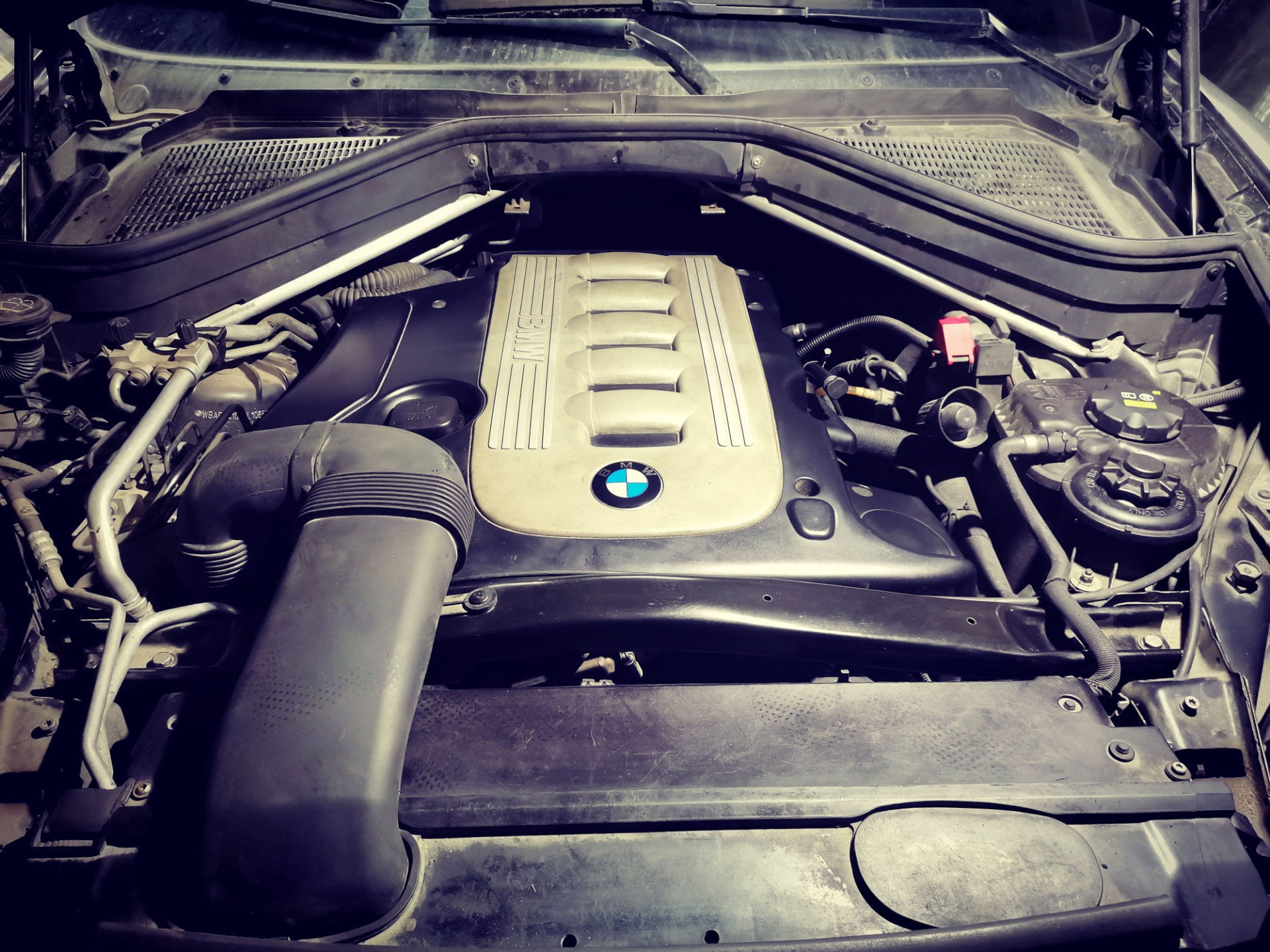

Дросельная заслонка, почему-то отсутствует у меня, а стоит клапан егр с е53 без заслонки😶, напрямую к пайпу, и все бы ни чего, все работает исправно, но когда глушишь мотор, то трясёт мотор🥴, и грубо это звучит и ощющается внутри, да и стал переживать за демфер и подушки, да и вообще за всё, так как многие клиенты когда приезжают то у всех ТИХО И МЯГКО глушится мотор🤠
. Заказал заслонку жду.
Просто хочется понять, зачем бывший владелец убрал заслонку,
1.она глучить начала.😭
2.колхоз сервис который вообще не понимал что делают.🙄
3.ну если она глючит, просто скинуть фишку и всё она будет открыта, и зачем тратить деньги чтоб покупать клапан егр с е53 м57. 😬🤔

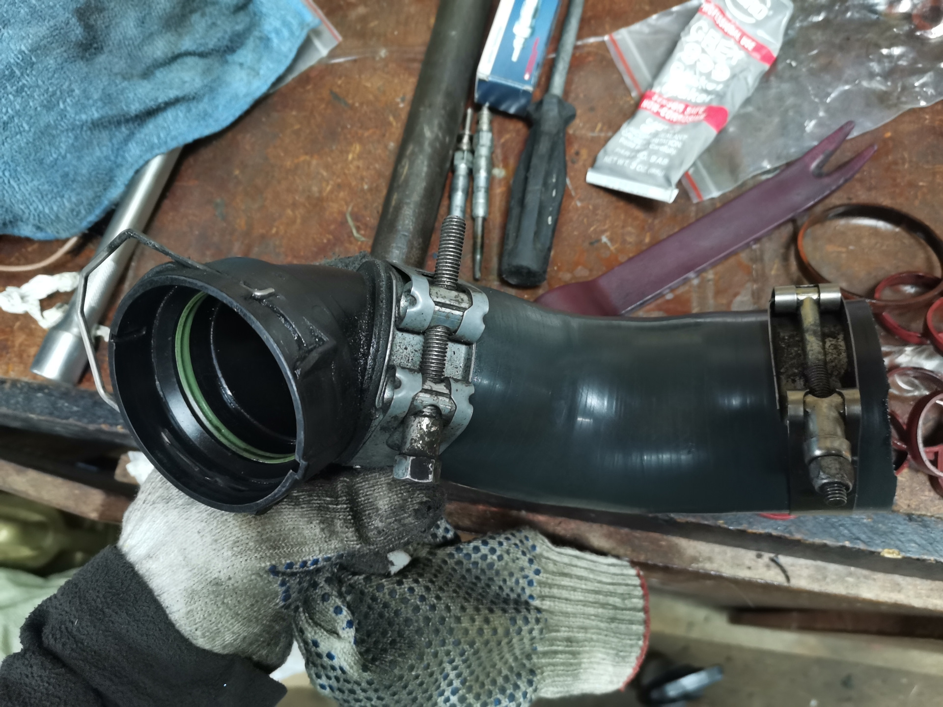

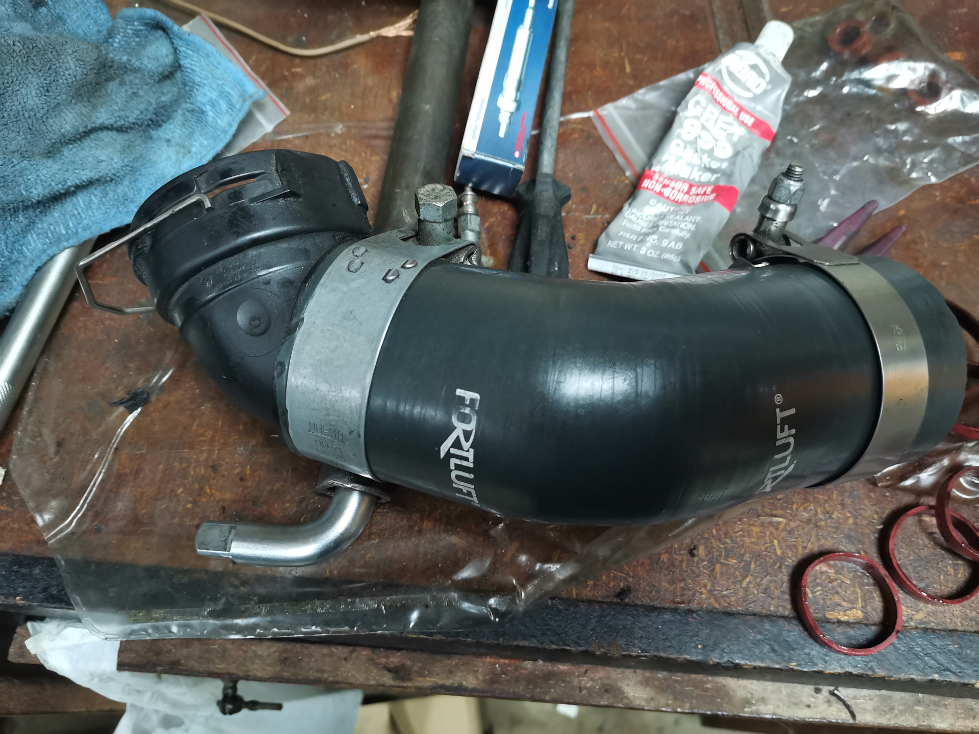

Первый раз вижу такой патрубок "на" заслонку Fortluft, можно целиком его посмотреть? Также удивляет ширина хомутов, их тоже мжно посмотреть?
Ну оригинал же взрывает от старости. Вот тут уже заменили на такой

СПАСИБО^, патрубок выглядит достойно, я прекрасно знаю что рвет патрубок и приятно знать что есть второй вариант, я покупал наверное год назад и был только один — из Bersa-tools — bersa-tools.ru/products/p…ogo-vozduha-bmw-m57-30-35
Его в принципе можно зделать самому из ~30 градусного патрубка но вид будет не очень…
Впервой вижу чтоб дросель убирали. Вероятно убрали из-за некорректрной его работы и ошибки, это болячка. Вернешь его на место и будет глушиться тихо и без посторонних шумов.
У меня тоже при глушении таже история — встряхивает всю машину, я не вдавался но как то неприятно
Уверен, что предыдущий владелец ее не убирал, просто у автомобиля опция евро 3. Без сажевого фильтра и соответственно без заслонки
