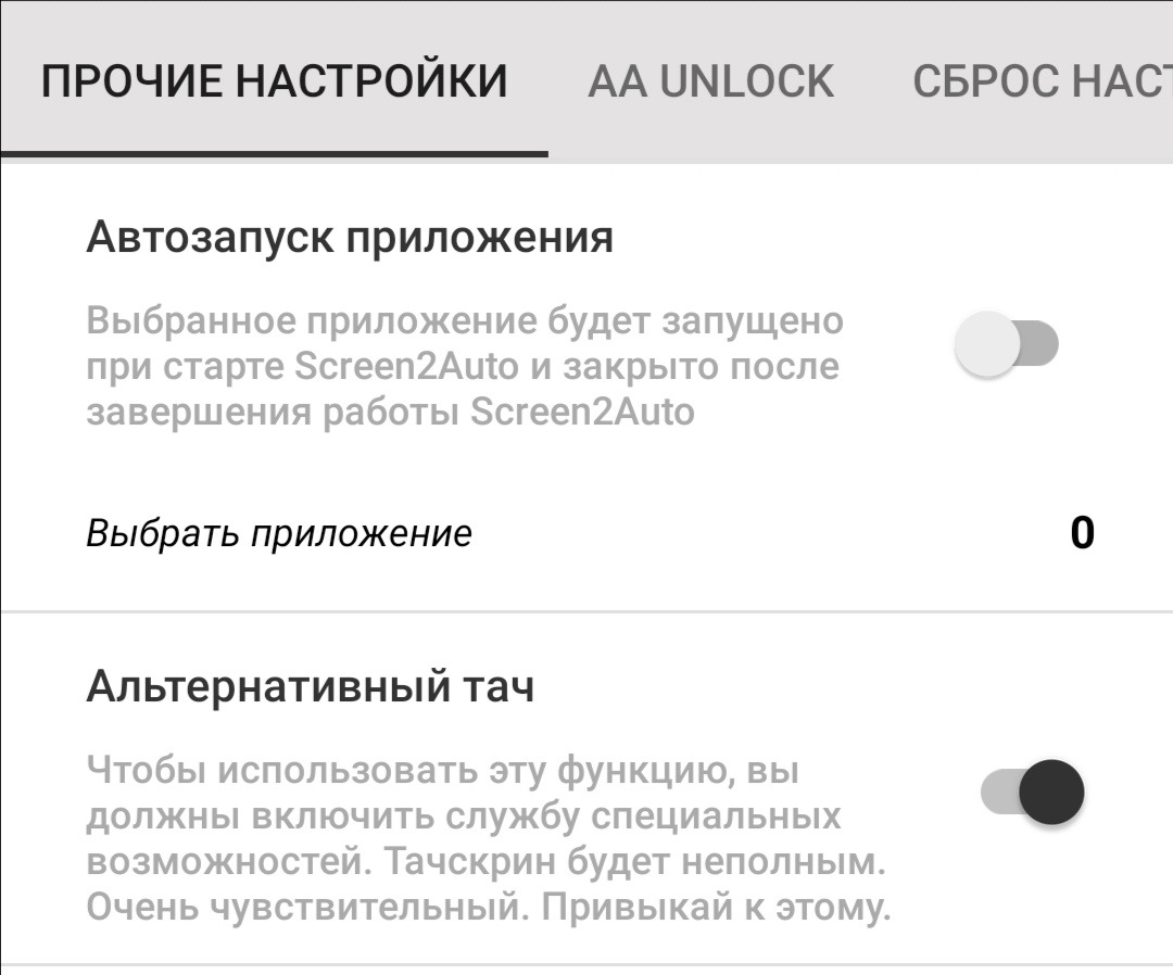

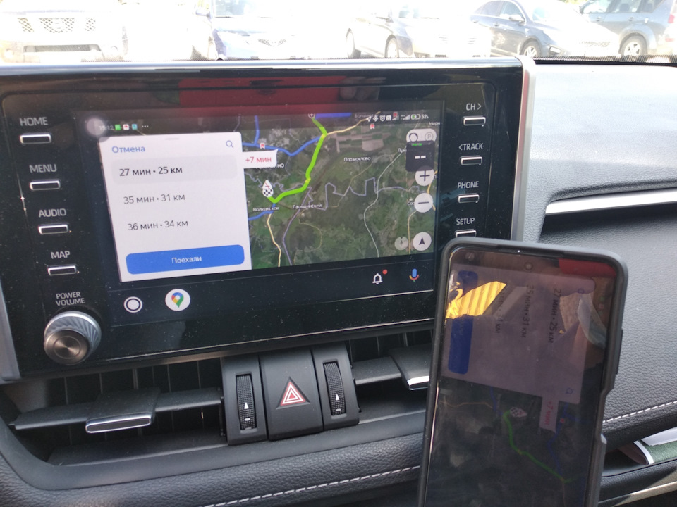

Разработчик S2A реализовал поддержку "no root" с версии 3.5 beta.
Для теста я взял рабочий телефон БЕЗ рут Huawei P20pro 6/128 и S2A v.3.5.2beta.
S2A, CSm, Fermata, карты работают отлично. 👍
Так как ТАЧ используется альтернативный, то есть некоторые неудобства в использование, но это лучше чем ничего.

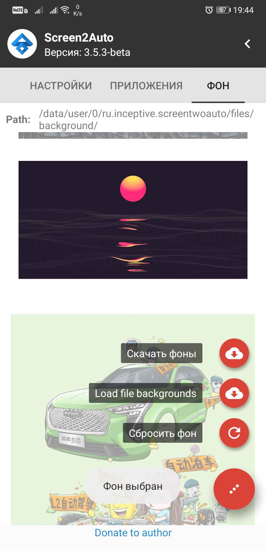

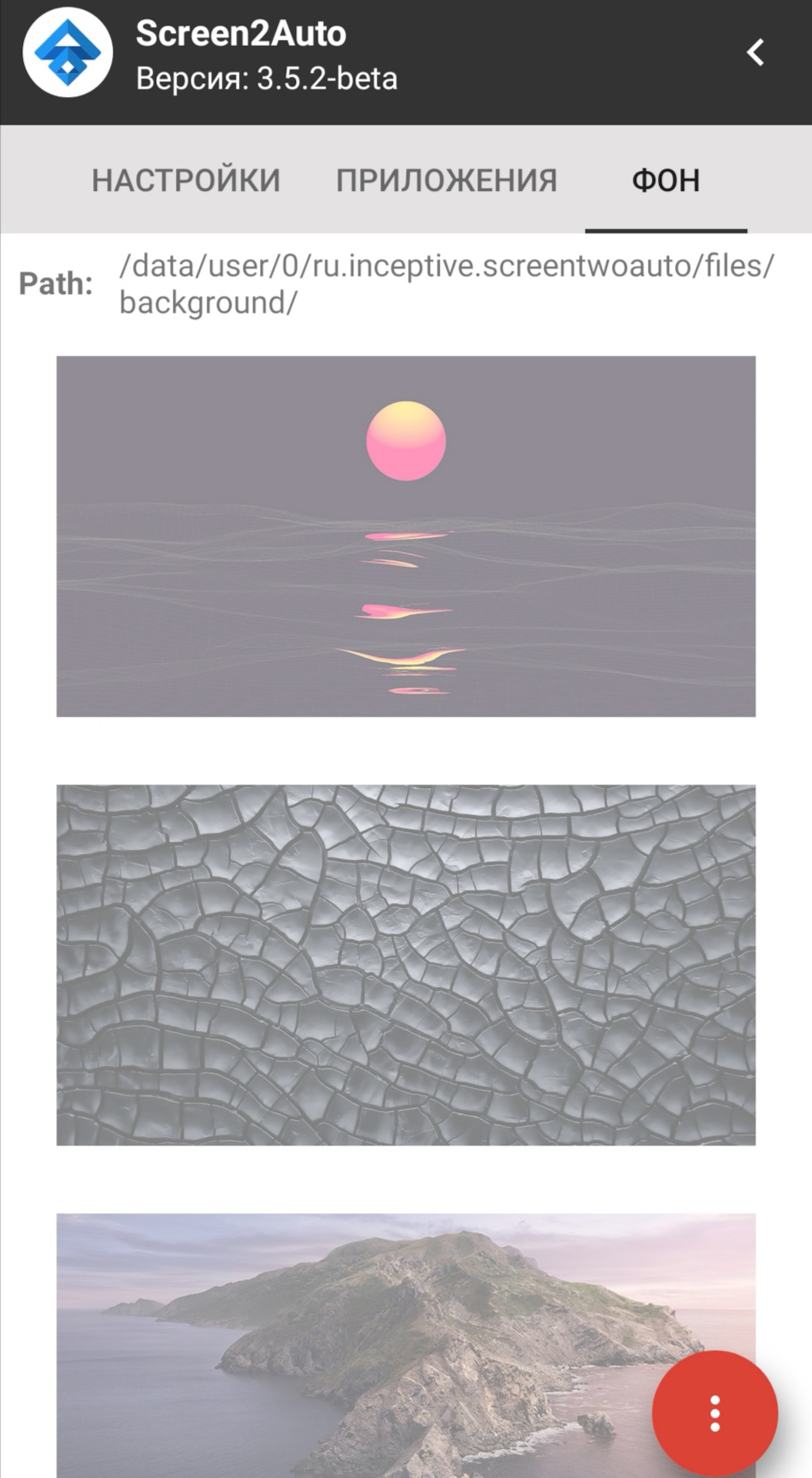

Ещё одна хорошая новость👍 (многие уже спрашивали), скоро выйдет обновление для S2A с загрузкой своих фонов из памяти (Load file backgrounds). Хорошая, потому что без рут не подменить файлы фона, так как папку не видит система…😁 Большое спасибо за это Дмитрию Р. (annexhack)…

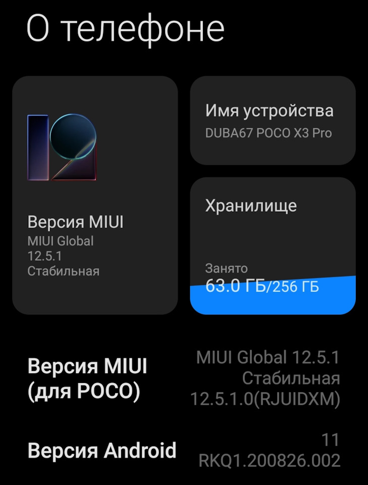

Подскажите, что я делаю не так. Всё установилось, запустился с2а на гу, но одна проблема, при включении любого приложения гу становиться тёмным, а приложение включается на телефоне, как это победить. Машина пежо 3008 2 поколения и телефон самсунг с10е.
Я вот откатил на апрельскую АА (6.3), но при коннекте с головой, запрашивает обновление или просто не соединяется, после обновления АА, при запуске S2a пишет на чёрном экране: за последние время новых сообщений не было.
Для начала откатить АА до 6.3.611324 (636…324) и также откатить сервисы Google. После заново залить s2a 3.5
duba67
Предупреждали что Google будет чистить хвосты.
Да, он тупо не запускает, пока не обновишься. А как обновился… черный экран и "…за последние время новых сообщений не было…".
Автообнова отключена?
Да, конечно.
Приветствую. Такая же фигня, требует обновления. Если не нажимать принять, все дальше ничего не происходит. Вы решили данную проблему?
Привет! Нет, глухо пока. (((
А с плеймаркет когда устанавливаете, какая версия программы аа устанавливается на ваш 11 андроид?
У меня самсунг s9, 10 андроид, при обновлении с плеймаркет, устанавливается версия 6.5 АА, и без рута через кинг ставятся доп программы и все работает

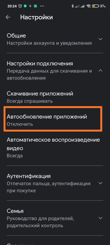

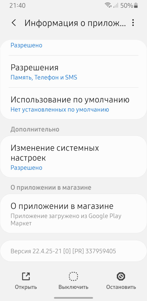

Привет. Разобрался! Надо удалить обновления плеймаркет, и поставить версию 22.4.25
Отключить авто обновление в настройках плеймаркет.
Я так смог запустить андроид авто 6.3. До этого просто тупо запрашивал обновления аа

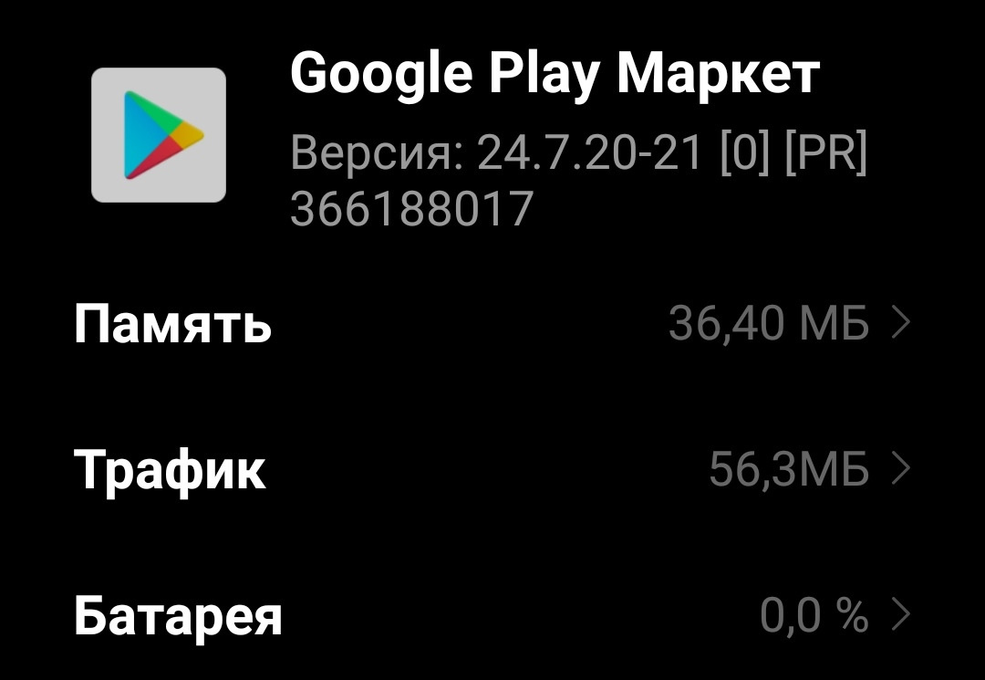

Спасибо тебе, мил человек!
Откатил плей макет до 24.7.20-21.
Установлено:
АА — 6.6, всё равно он обновился!
По другому, не давал.
S2A — 3.5
Малька помучился, но все полетело.
Будем наблюдать.

Приветствую! Удалил обновление плеймаркета. Сейчас версия 22.4.25-21. При попытке установки АА 6.3 всё равно требует обновления. Автообновление в плеймаркете откоючено.
Сейчас не обязательно 6.3 ставить. от 6.6 и выше с 11 андроид работает.
Удалите обновления АА, удалите доп программы.
Обновите с маркета АА, запустите, откройте приложения из сторонних источников(в меню для разработчиков).
Установите кинг инстал, с него s2auto, Фермата и Карстрим. я и использую.

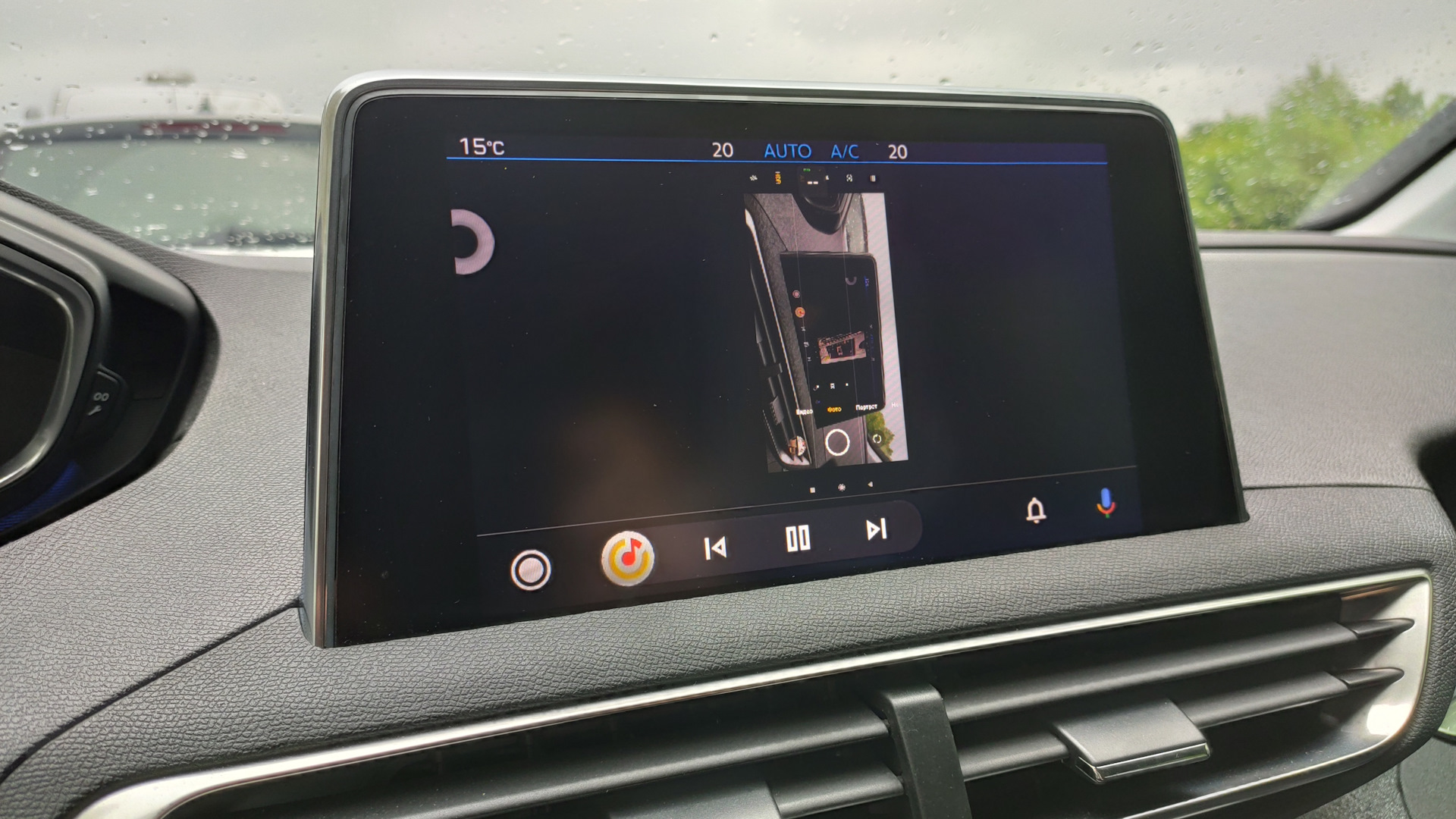

Спасибо большое, все установилось. АА программу видит, на ГУ отображает. Но все приложения — чёрный экран
Для начала варианты:
-выйти из s2a в АА и снова зайти на ГУ.
— откатить АА до 6.3 и s2a до 3.52 beta.
— установить через к.строку.
Переустановил только 3.5 beta, все заработало! Полностью зеркалит экран.
У вас ГУ на какой платформе?
Понятия не имею))) peugeot 3008 II

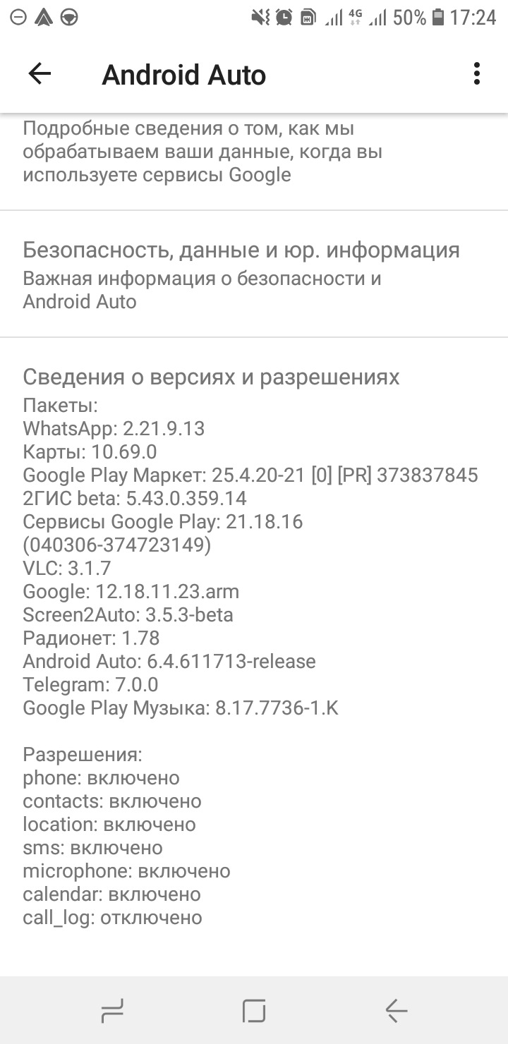

Посоветуй плз что делать. Скачал через плей маркет аа 6.5.6 release. Установил через кингинсталлер s2a 3.5.6. В уведомлениях о доступе в аа поставил s2a, но при этом в настройках панели запуска s2a нет. Телефон самсунг s7 Андройд 8
nizigulill
Доброе. disk.yandex.ru/d/YNrjs4GfsYZ9XQ
Разрешения все предоставили для проги?
Ещё одна хорошая новость👍, скоро выйдет обновление для S2A с загрузкой своих фонов из памяти (Load file background). Хорошая, потому что без рут не подменить файлы фона, так как папку не видит система.😁 Большое спасибо за это Дмитрию Р. (annex hack)…

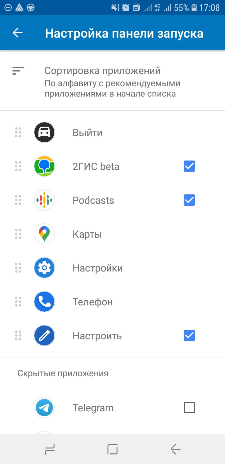

У меня самсунг J6 SM-J600F Android 8.
Данный способ не заработал.
Андроид авто видит 2гис бета.
Все способы перепробовал?
Программа установилось через King Installer. Но в адроид авто не отображается
Через другие способы у меня не получилось установить прогу. Но тут возможно я что-то не правильно сделал, нужно переделать, повнимательнее почитать.

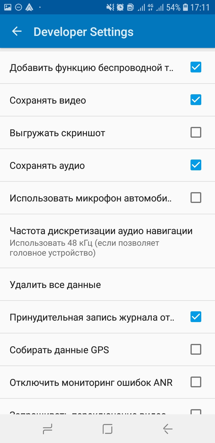

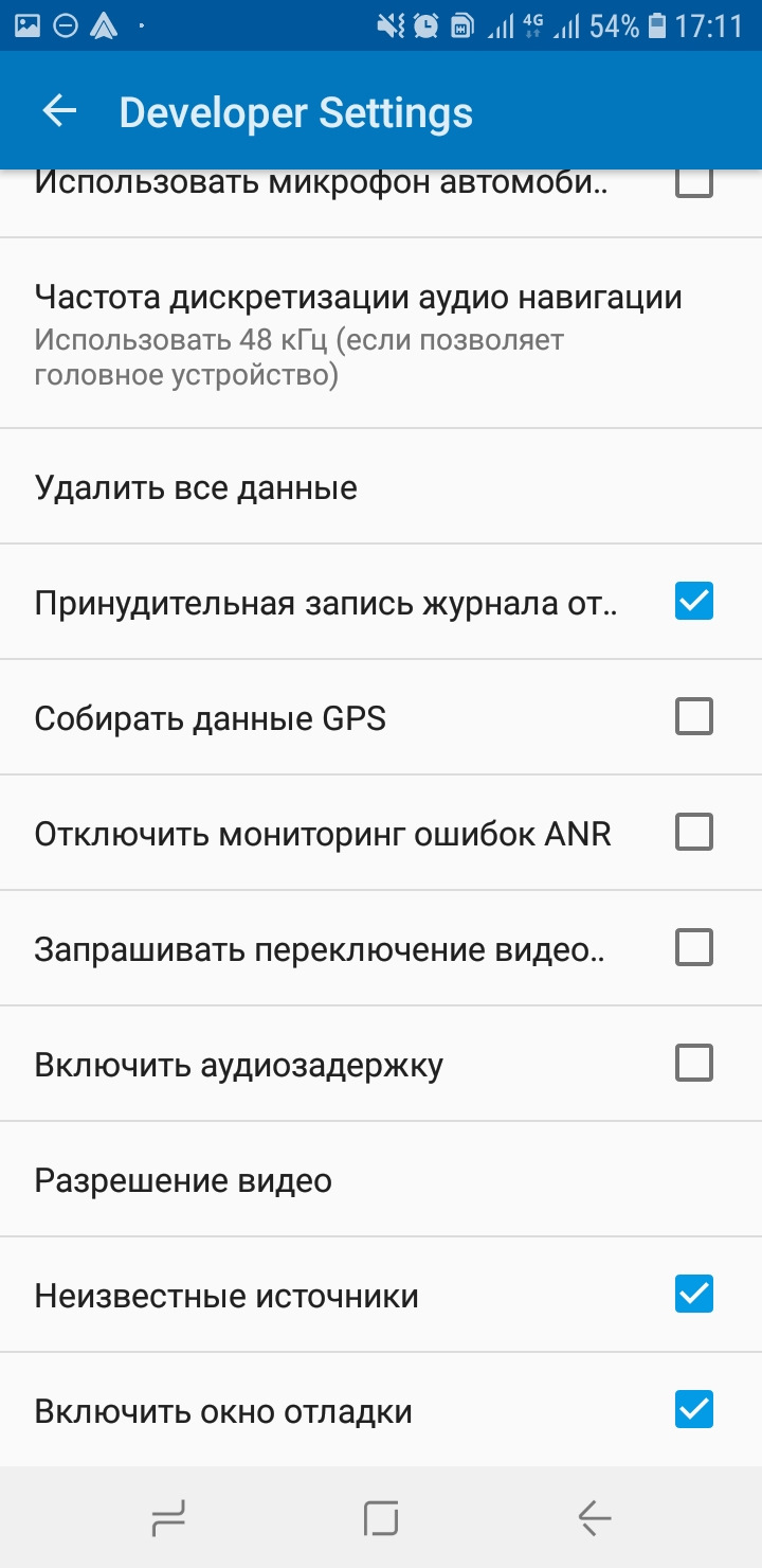

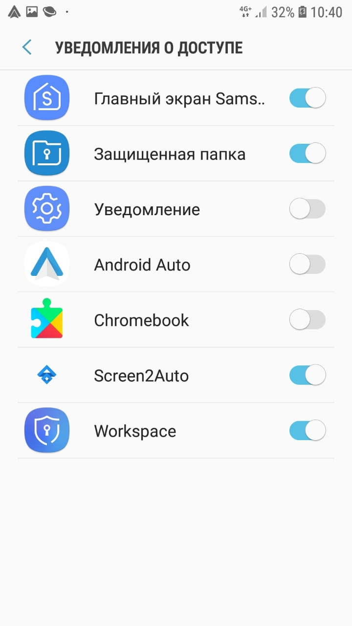

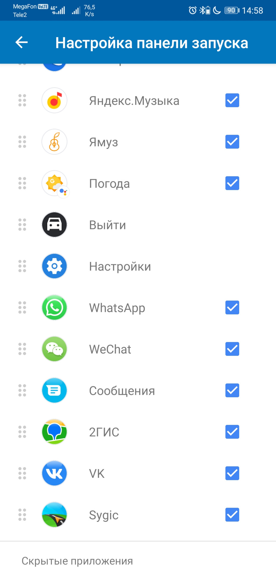

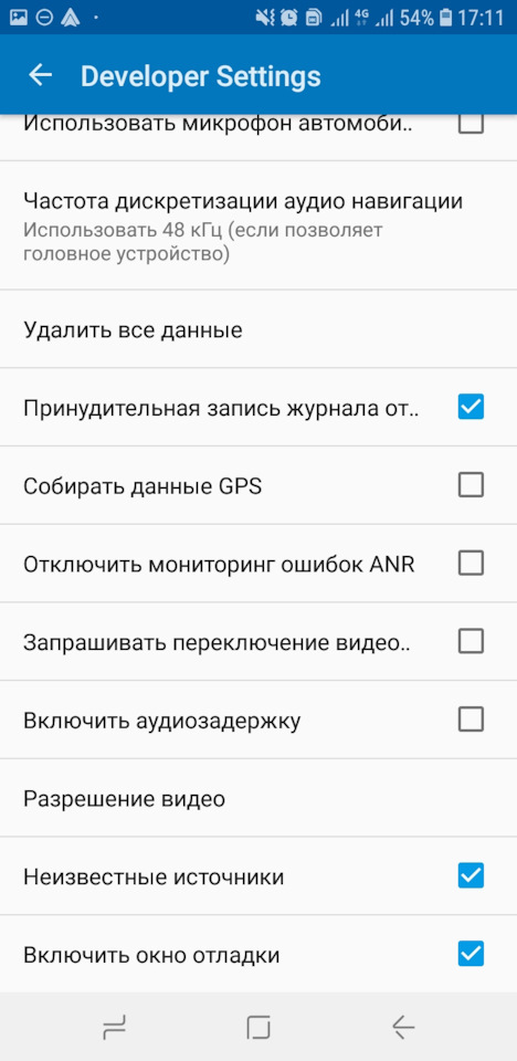

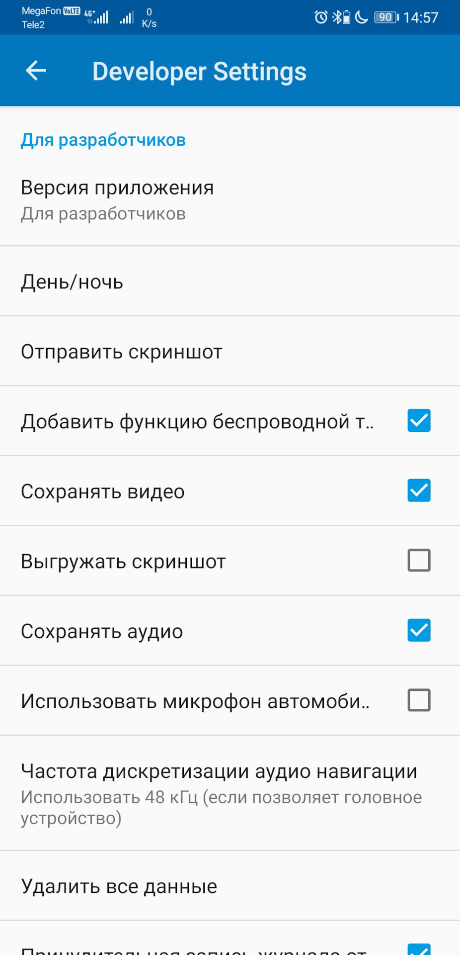

Всё отмечено и включено?
Вот такие настройки
Если нет в списке и ставили вы 3.5…no root через kill, то прога не зашла. Почистить, удалить s2a и залить через строку. Самый раб.способ, отладку не забудьте включить.
Вопрос, а carstream и Fermata пробовали через kill залить?

Не забывайте упомянуть, что там тач альтернативный будет, в s2a, я имею ввиду. Он далёк от идеала. Но кто боится рута, да выход отличный
Вы правильно сказали "но кто боится…отличный" и это тонкости настройки с этим вуже в профильный чат. Для начала no root, это очень хороший вариант и вы вспомните, что было 1.5 года назад для рут зеркала по функционалу, настройкам и что сейчас.
