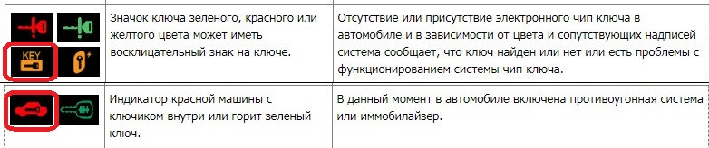

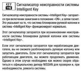

Всем привет! Загорелся около 10 дней назад значок на панели желтый KEY, все работало только руль при заглушении двигателя стал блокироваться через раз.
Далее 2 дня назад просто не завелась. Не загораются приборы и магнитола, мигает только "красный ключ внутри машины" И при нажатии на START загорается тот самый "желтый KEY" Секунд на 10 и гаснет.

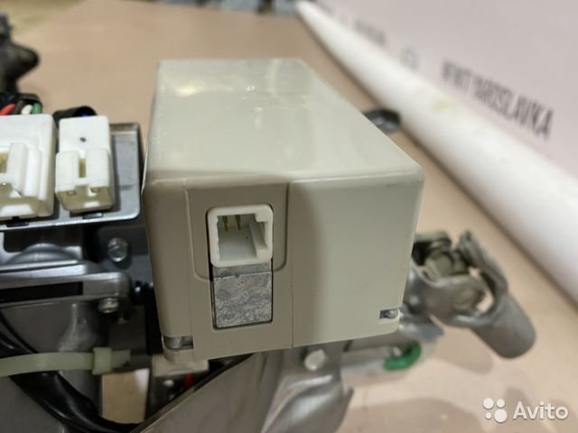

1 неисправен замок рулевого вала (цена нового от 55т) предположение на основе поста про аналогичную проблему на nissan murano

Здравствуйте блокиратор рулевого вала надо перепрыгивать?
Блокиратор рулевого вала Infiniti FX QX M G EX блокирует рулевую колонку замок подходит на модели инфинити фх35 фх37 фх50 куикс70 фх30 ех25 ех35 ех37 куикс50 Куикс56 куикс80 g25 g37 fx35 fx37s fx37 fx50 qx70 qx70s qx56 qx80 nissan patrol ниссан патрол м25 м37 м56 m25 m37 m56 Q70 48700-1NC0A 487001NC0A 48700-1NC1A
