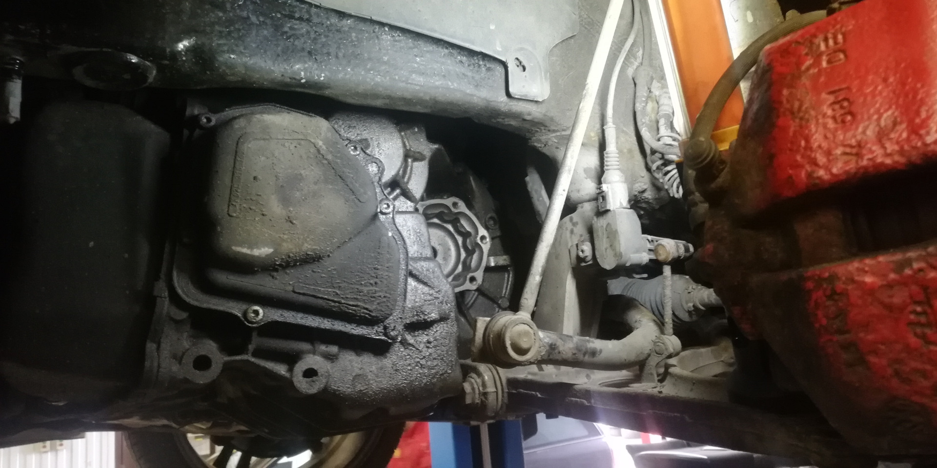

Все началось около полугода назад, когда при замене масла в коробке, было выявлено запотевание сальников полуосей. Именно запотевание, не более.
С той поры старался мониторить динамику.
и вот при последней замене масла был шокирован тем, что добрая половина защиты мокрая, при чем конкретно.
Предел достигнут, дальше уже терпеть некуда.

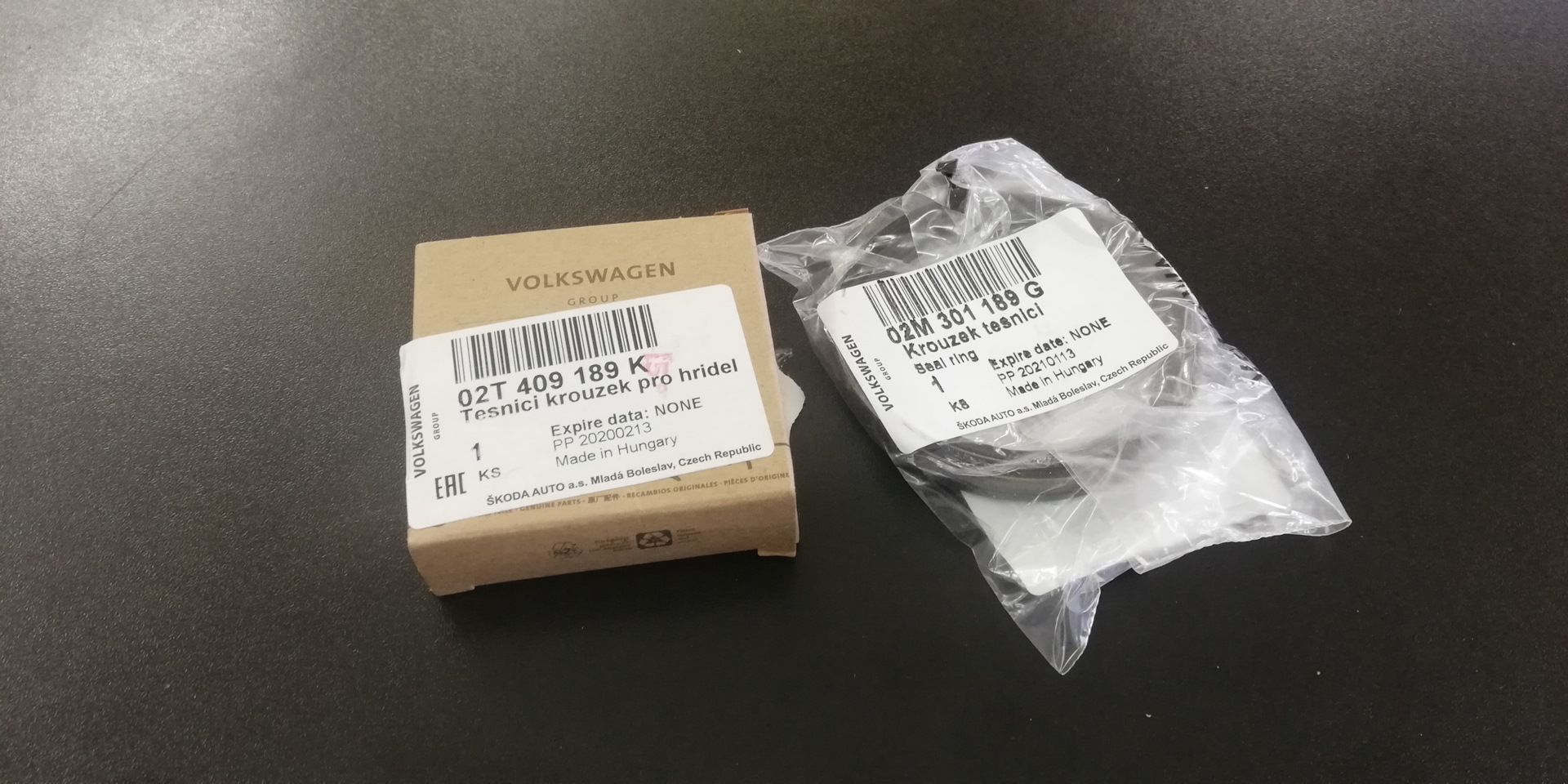

Итак, масло трансмиссионное 1л FEBI 39070
Предварительно заказал оба сальника, брал по оригиналу, т.к. разница в ценах была не космос.
Сальник левый 02M301189G
Сальник правый 02T409189K

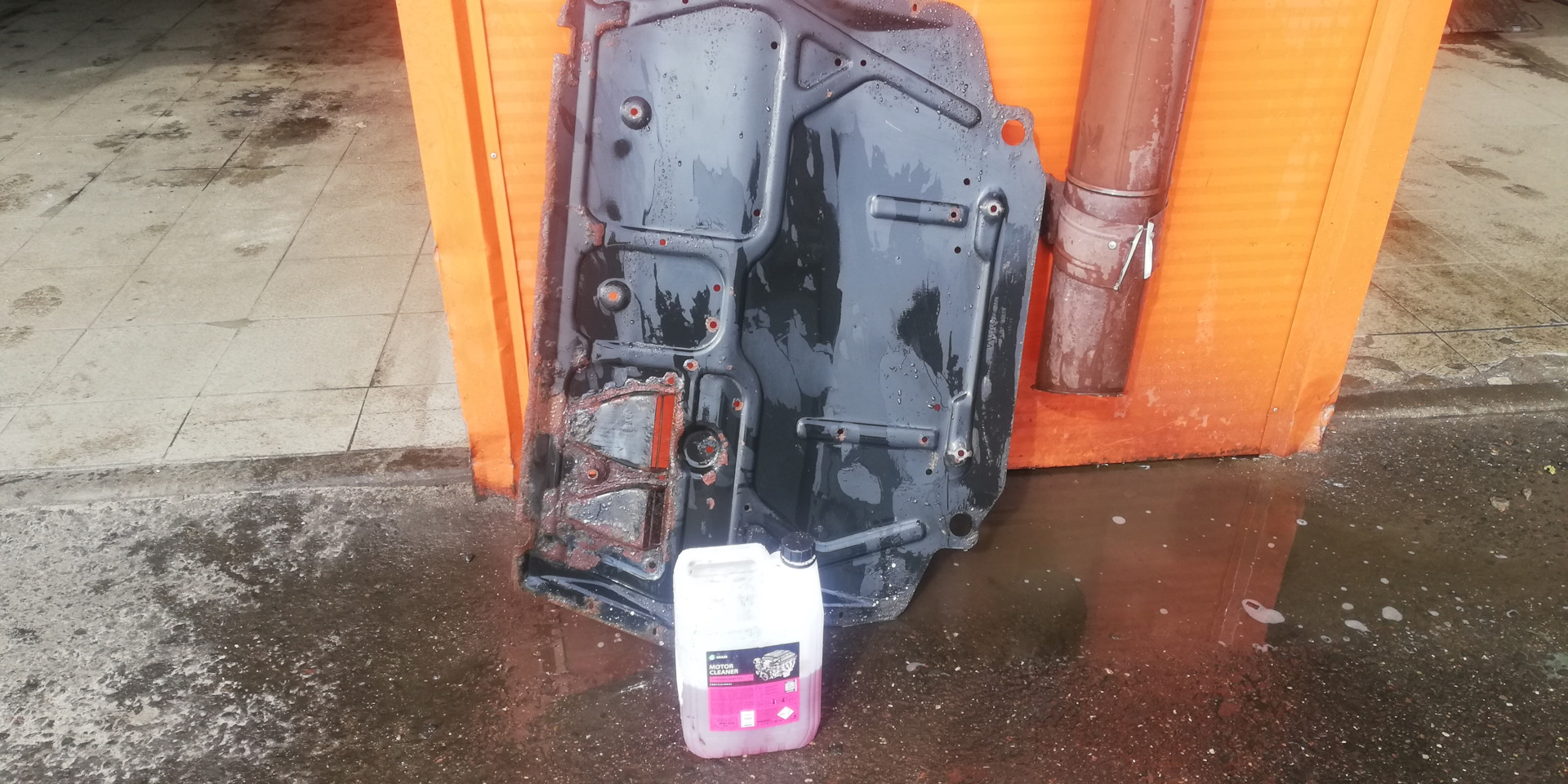

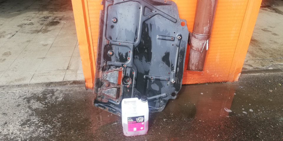

В процессе вымыл защиту. Такой за почти 7 лет владения авто она не была никогда ))
Оказывается, на ней даже букафки есть и она оригинальная ))
Мыл GRASSом, крутая штука и стоит недорого.

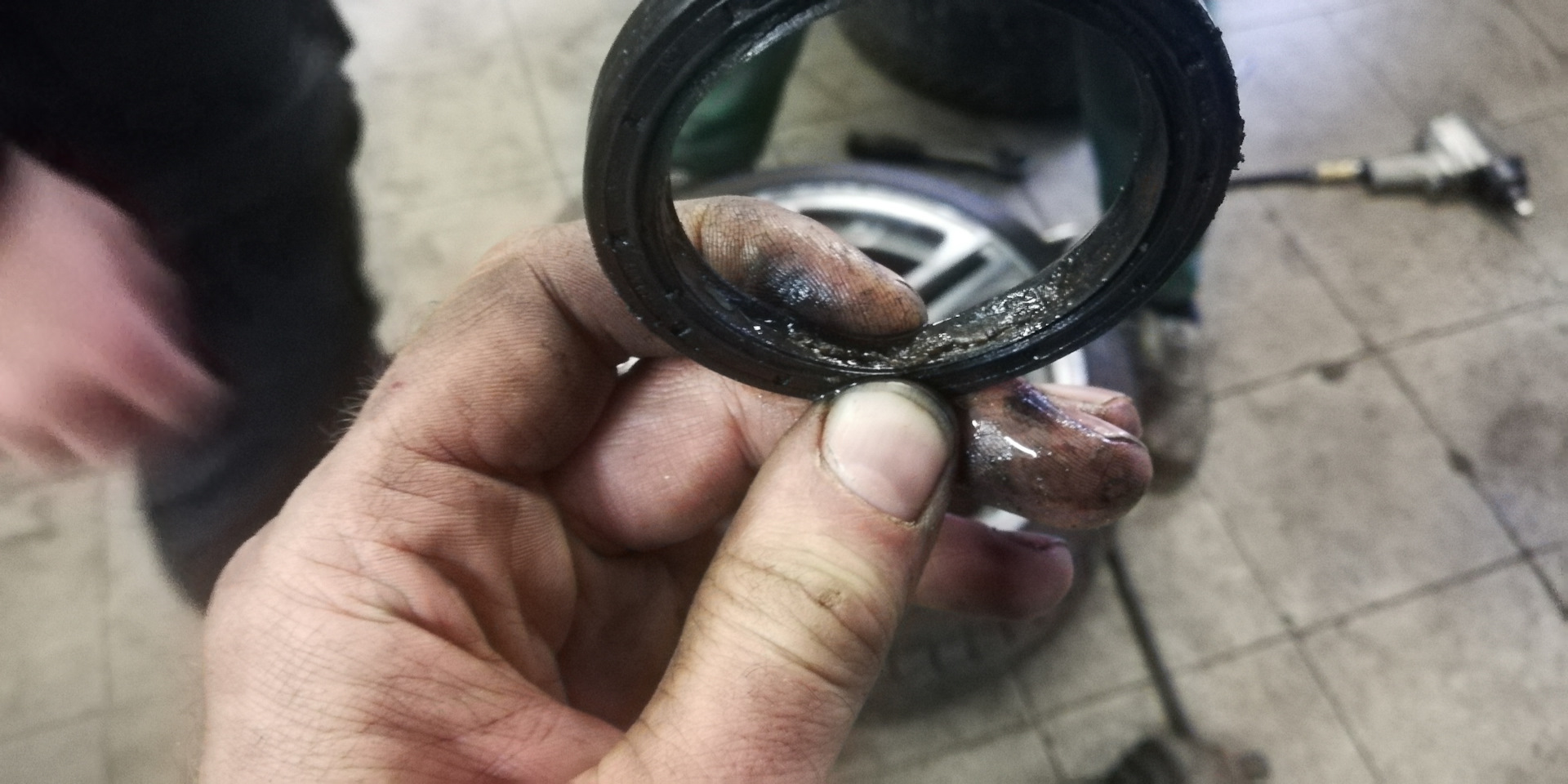

Достали сальники, состояние грустное, совсем.
Новые сальники сели очень плотненько, this is хорошо ))

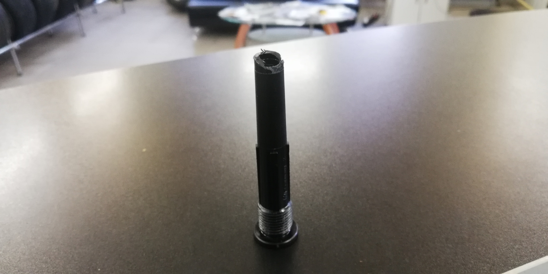

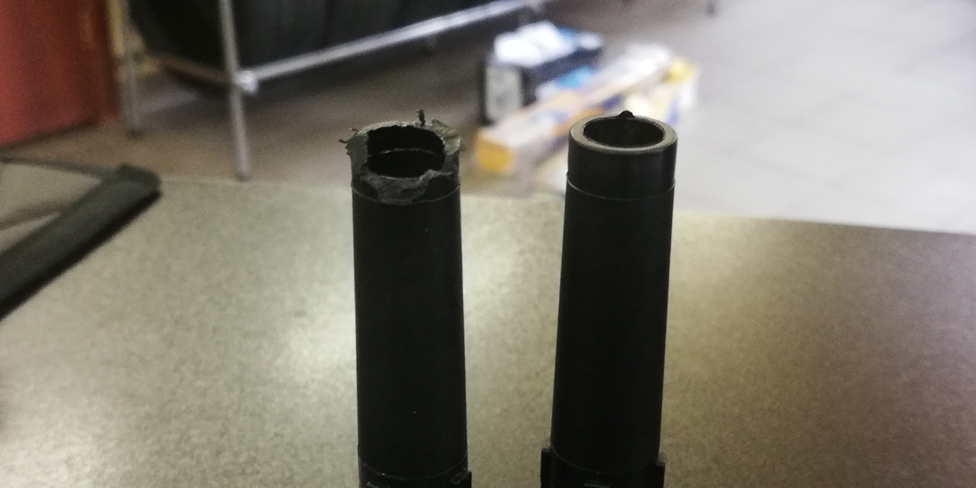

И уже собирались задувать масло, беру в руки шноркель, чтобы протереть и офигеваю.
КАК? НУ КАК?!
Первый раз менял масло у ОД, никто ничего не сказал, второй раз меняли сами, но с учетом не очень хорошей освещенности в гараже на трубочку эту просто не обратили внимания.
Вот теперь стало совсем понятно, почему при замене уходило меньше масла. По высоте выломанный кусочек был миллиметра 4. Вот тебе и поллитра!
Колхозить с трубкой не хотелось, ищем новую.
Трубка уровня масла 02E321363B. Существует только в оригинале, стоит не гуманных 20 баксов.
Благо, была в наличии в Минске, не пришлось ждать.

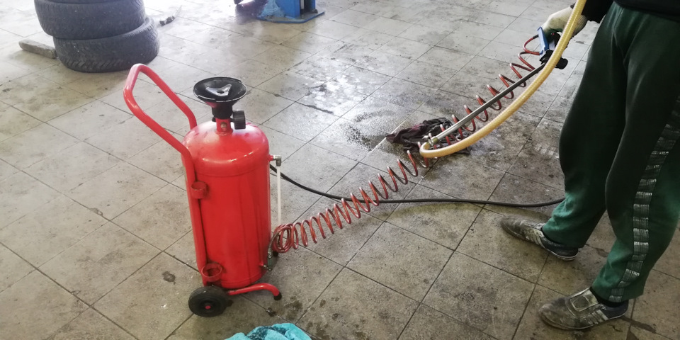

Дальше все просто: закрутили трубку, задули масло, словили уровень на прогреве.

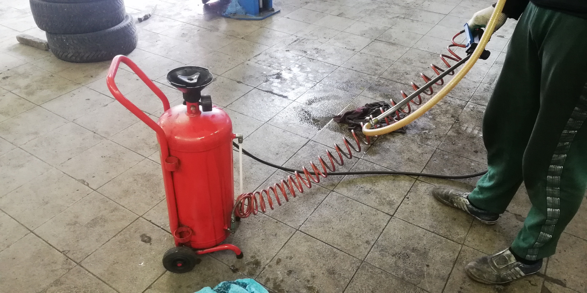

Задували через установку, крутая штука. Почти 6 литров залетело минут за 15.
После контроля уровня в коробке осталось как раз пять с половиной литров.
С одной стороны отлегло, с другой стороны офигеваю с того, что коробке столько лет не хватало масла ((

Привет! Данная трубка 02E321363B сейчас стоит не гуманных 50! Баксов. Дружище, подскажи, пожалуйста, не знаешь высоту полную ее? У меня вообще обломилась у резьбы, вворачивал рукой слегка, видимо рассохся настолько пластик и лопнул.
Вот хз, не вспомню. Но вариков нет, только орига
MikleKarleone
Купил? У меня в гараже где- то лежит запасная
Нет
CshjdfncrfzTktyz
Есть размеры её точные?
По памяти 87 мм
