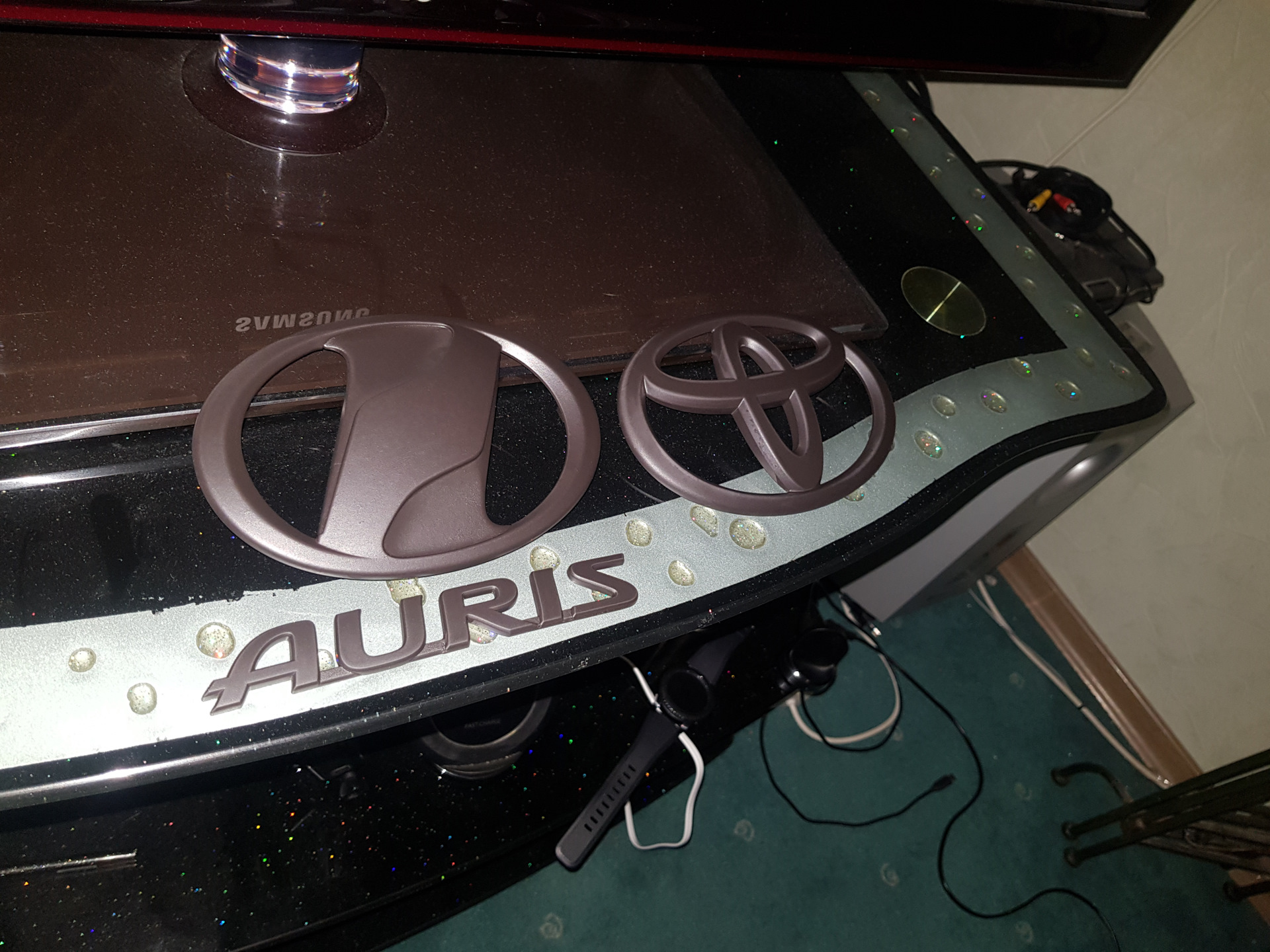

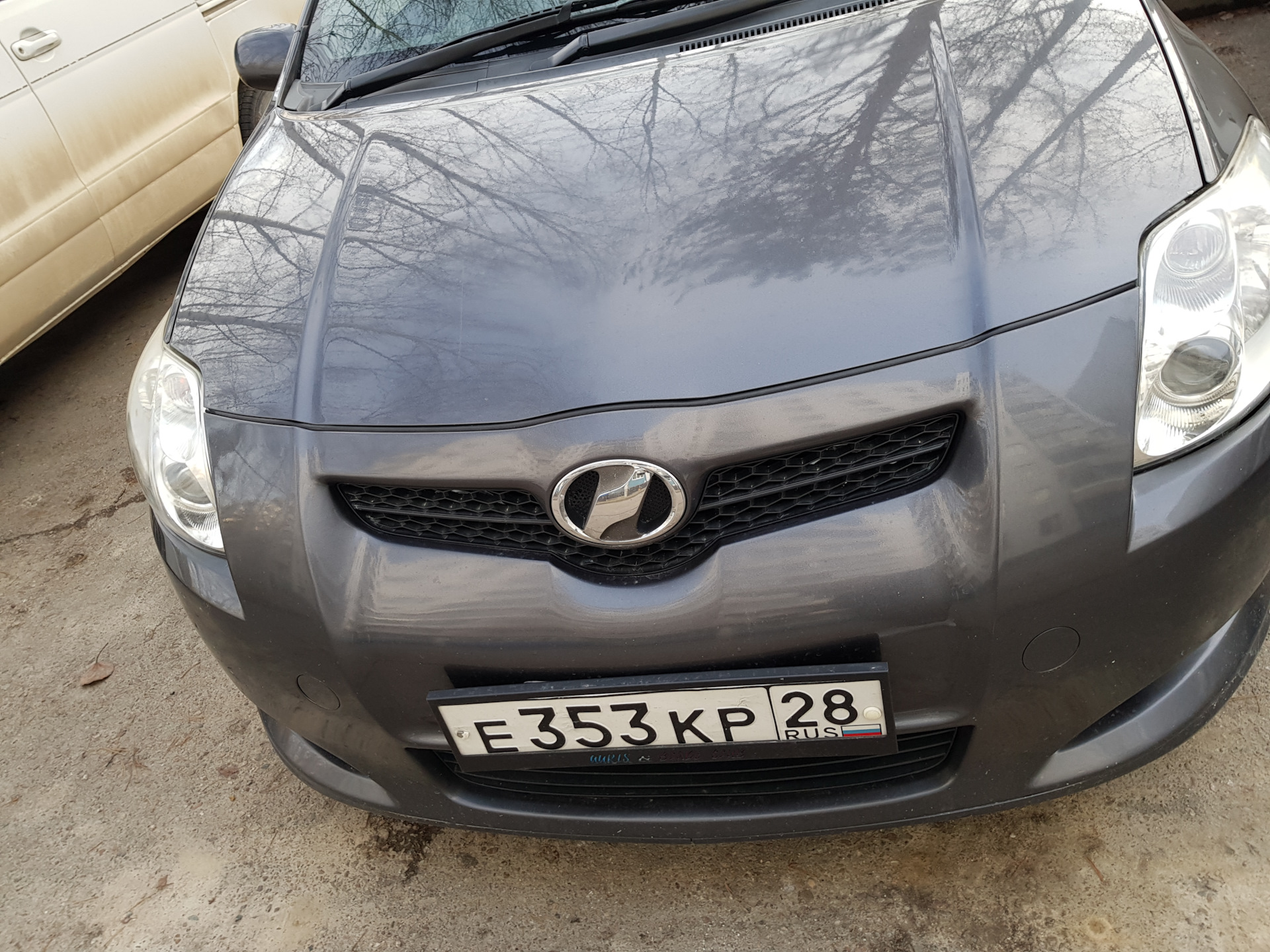

Всем наидобрейшего времени суток🖐🖐🖐Наверное сейчас ни для кого не новость и никого не удивишь в наше время тем что люди делают антихром шильдиков, ну вот и до меня этот "бзик" долетел, решил сделать все своими руками, ну как говорится сказано сделано.

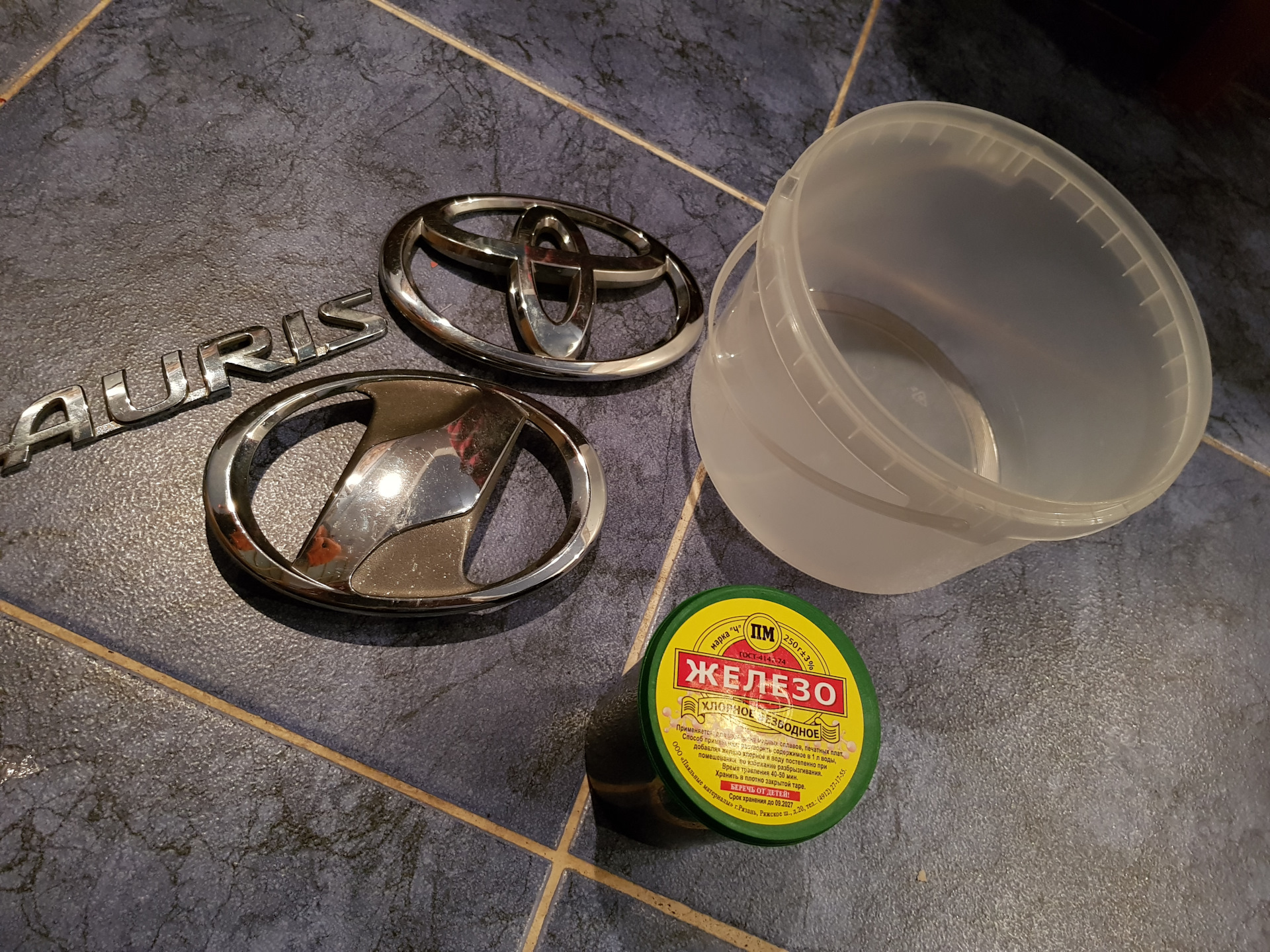

Купил хлорного железа, двухстороннего скотча, ацетона(для того чтобы убрать скотч с кузова), прозрачная грунтовка, ну и краска термостойкая чёрная.

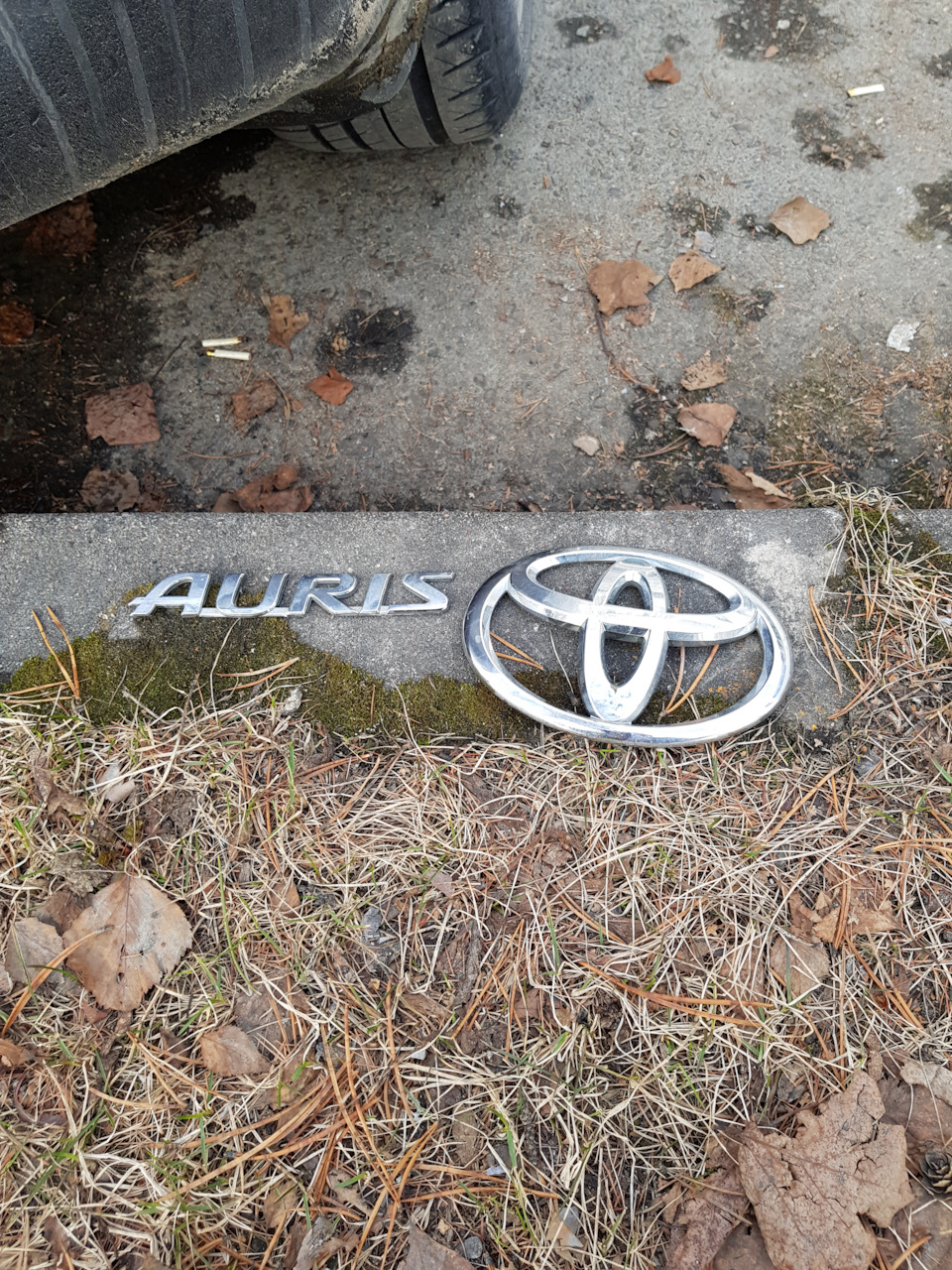

Для того чтобы снять шильдики нагрел чайник с водой(100°С) взял обычную пластиковую карту и поддел, слетело все на раз))

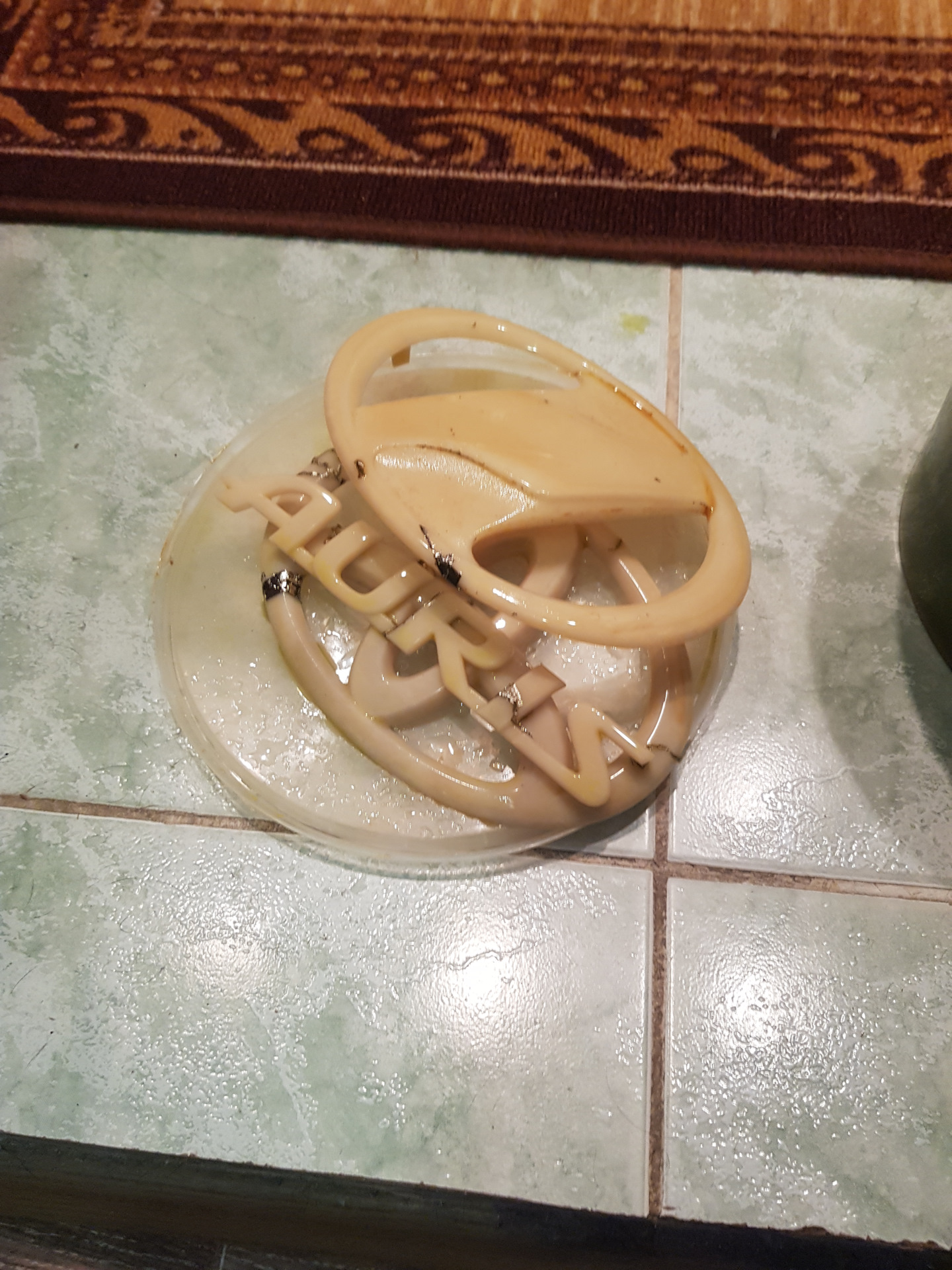

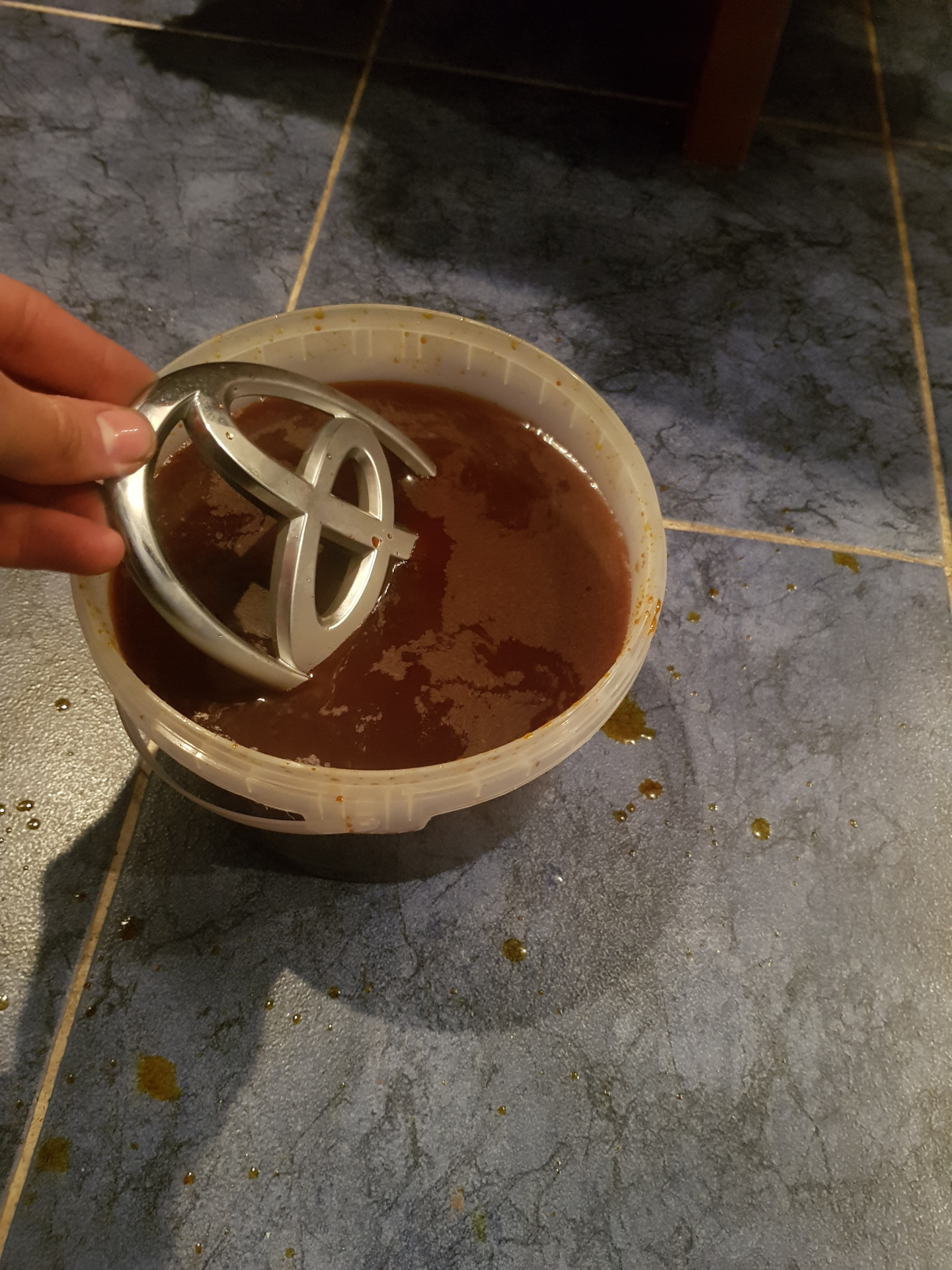

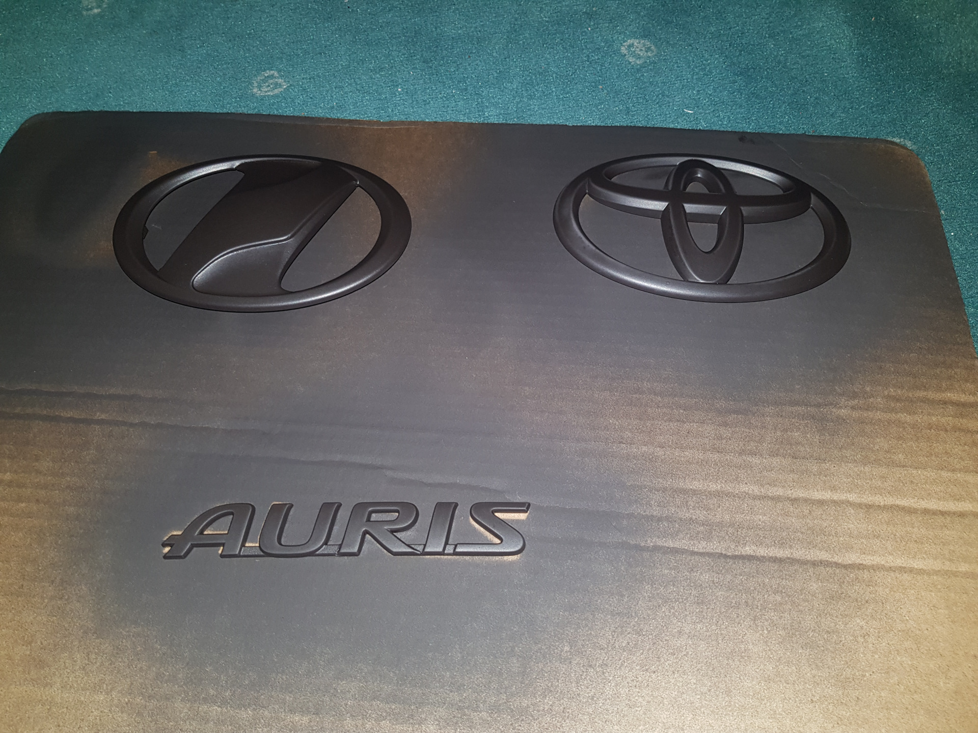

Дальше проще снятые шильды опустил в хлорное железо(как его бадяжить есть инструкция на самой банке, ну и ютуб в помощь), спустя 3 часа хрома как и не было, шильды отмыл под проточной водой.

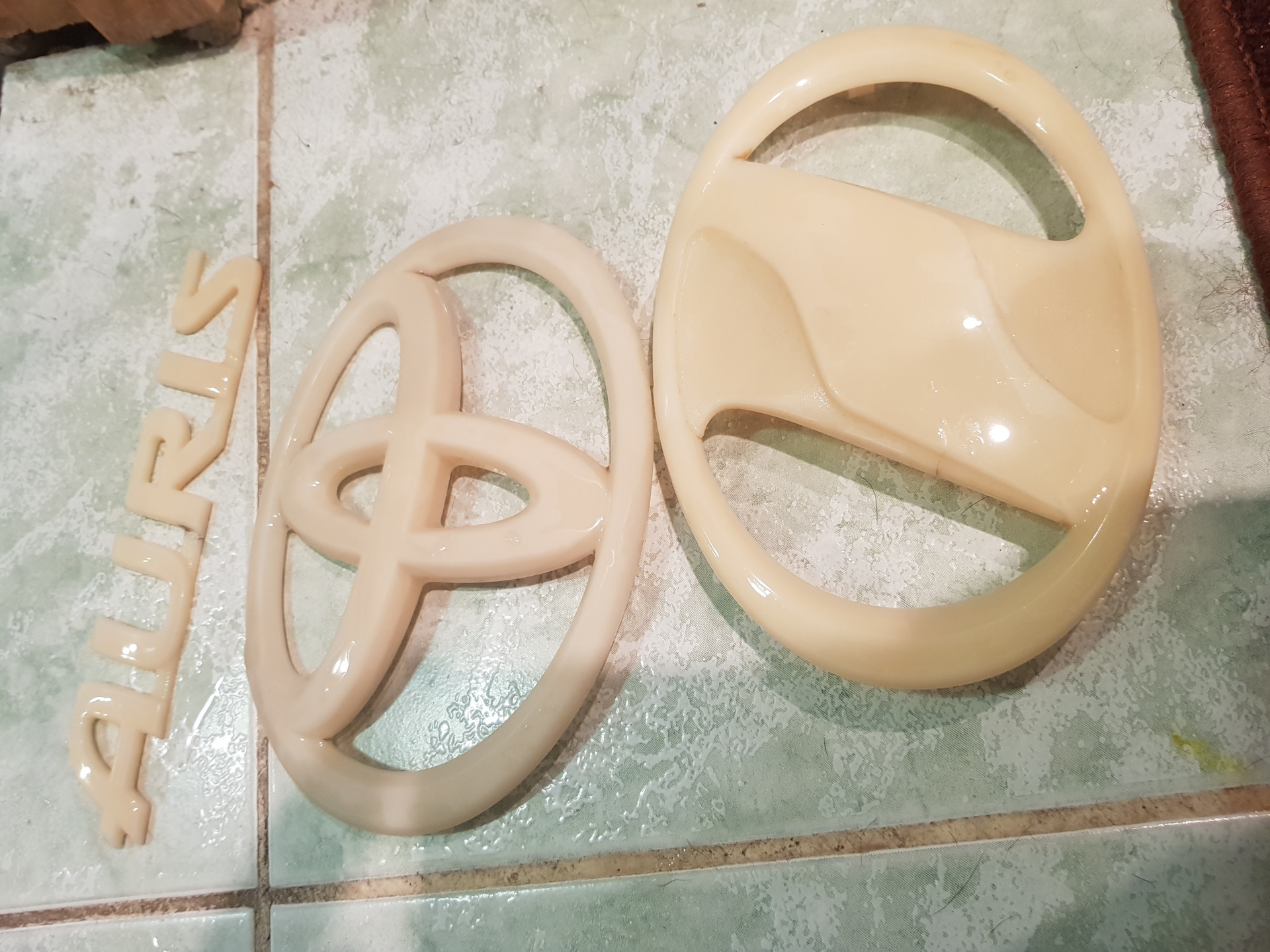

Высушил, нанес грунтовку(сохнет буквально 15 минут), нанес краску в три слоя чтобы наверняка, а дальше самое интересное, когда все высохло и настал час "Х" нанес скотч(брал корейский Solite, самый ядерный, зубами не оторвать), самое интересное было тогда когда надо выводить рельеф шильдиков, то есть срезать лишнее, это адовая скажу вам процедура, работа очень ювелирная, кто будет делать рекомендую выжигатель по дереву, упрощает эту процедуру во сто крат)))
Ну и наконец то настаёт тот момент когда все устанавливается на свои места и душа ликует.

Где найти это хлорное
Обычно в магазине радиотехники продают, им платы травят
