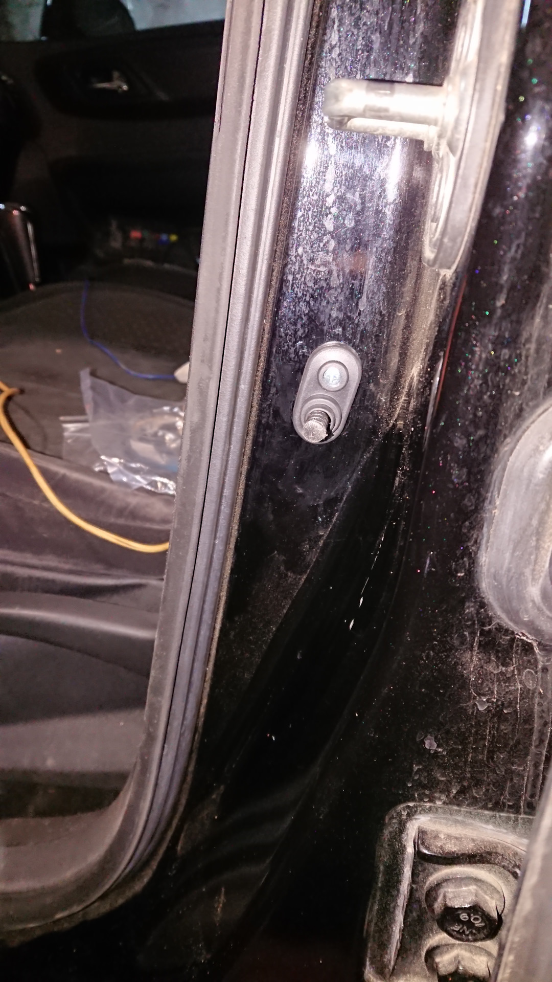

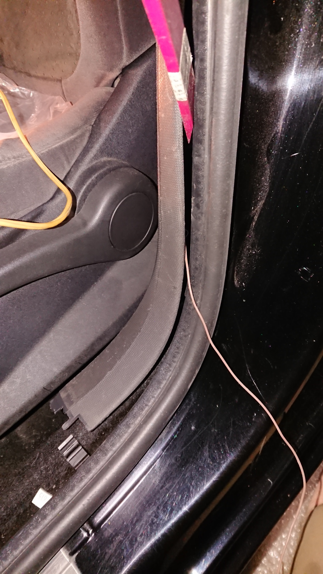

— провод сигнализации "концевик двери" через диоды к пинам (33 — зад.прав. + 34 — зад.лев + 5 — пер.прав) Сверлим отверстие в стойке (экспериментировать с подключением водительской двери к штатному пину 4 бесполезно — зразу после срабатывания ЦЗ на нем появляетс я "-" и сигнализация считает дверь открытой.
PS По информации из И-нета, подключение напрямую к пину 4 возможно только при наличие в машине режима "суперблокировка", когда при блокировке замков дверей их нельзя открыть не только снаружи, но и изнутри. Вроде бы в этом случае на пин4 после срабатывания ЦЗ не появляется "-". Проверить не могу, у меня после срабатывания ЦЗ дверь изнутри открывается 8(

Так себе установка, особенно концевик, хотя они есть в штатных замках…
На штатном, повторяю, после срабатывания ЦЗ появляется "-"
ddnukem
Это все прекрасно, но когда штатные концевики скажут «пока», у него уже будет запасной вариант)
