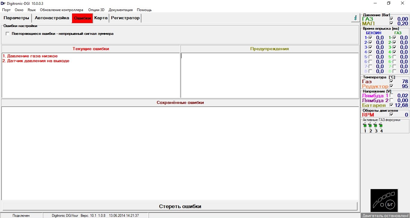

ГБО перестало переходить в режим "газ". Подключил диагностическую программу Digitronic-DGI 10.0.0.3 и считал ошибки: Датчик давления на выходе. Также выскакивала ошибка: Низкое давление на выходе.

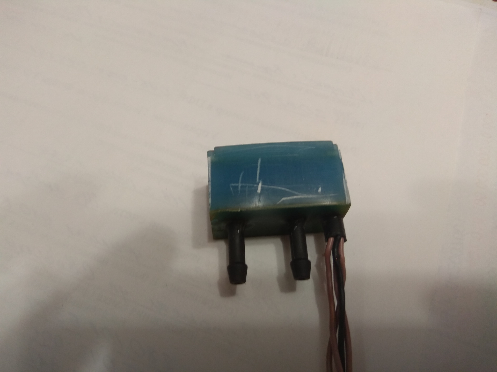

С большой вероятностью это — датчик давления газа PS-01.
Почитал в инете про датчик, оказалось он неразборный, вся внутрянка полностью залита компаундом. Но я все же попытался его разобрать, хотел запенить сенсор давления газа (он продается в любом радиомагазине). Сделал пропилы по краям.
Достал вот такую хрень.
Думал получится постепенно отделить от компаунда начинку, но я был дико неправ. Сначала все шло неплохо, потихоньку откалывал компаунд, но потом неудачно отбил кусок вместе со штуцером, идущим на сенсор давления газа. Смысл дальше отбивать пропал.
По итогу заказал на gazbox.ru новый датчик PS-01. Сначала хотел заказать PS-02, но начитался про подделки китайские. Плюс не охота переделывать систему под проходной датчик и менять подключение проводки. Заодно закупился фильтрами для ТО ГБО.
