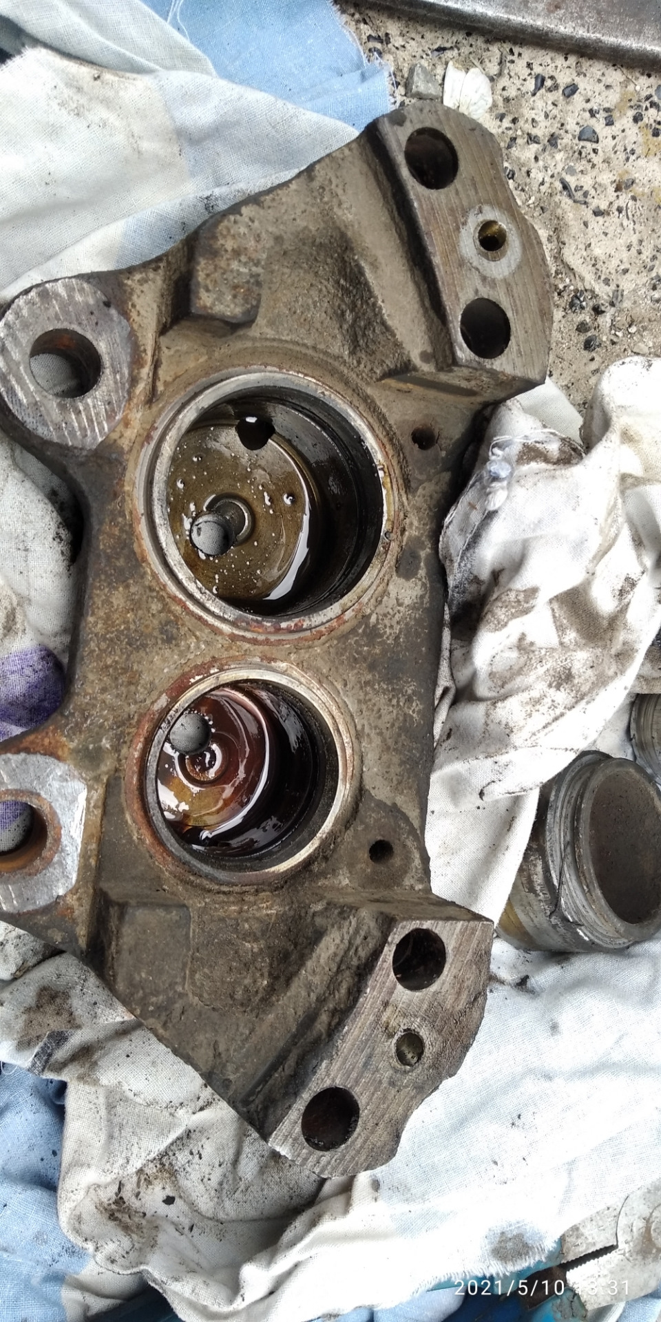

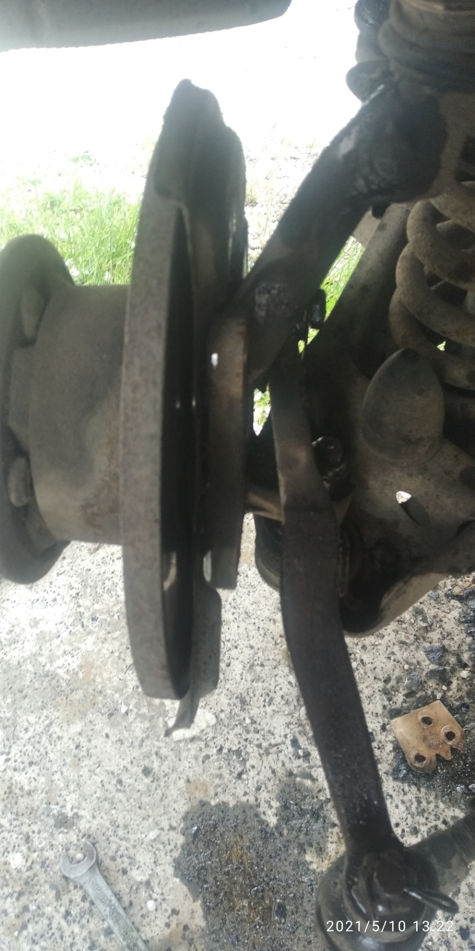

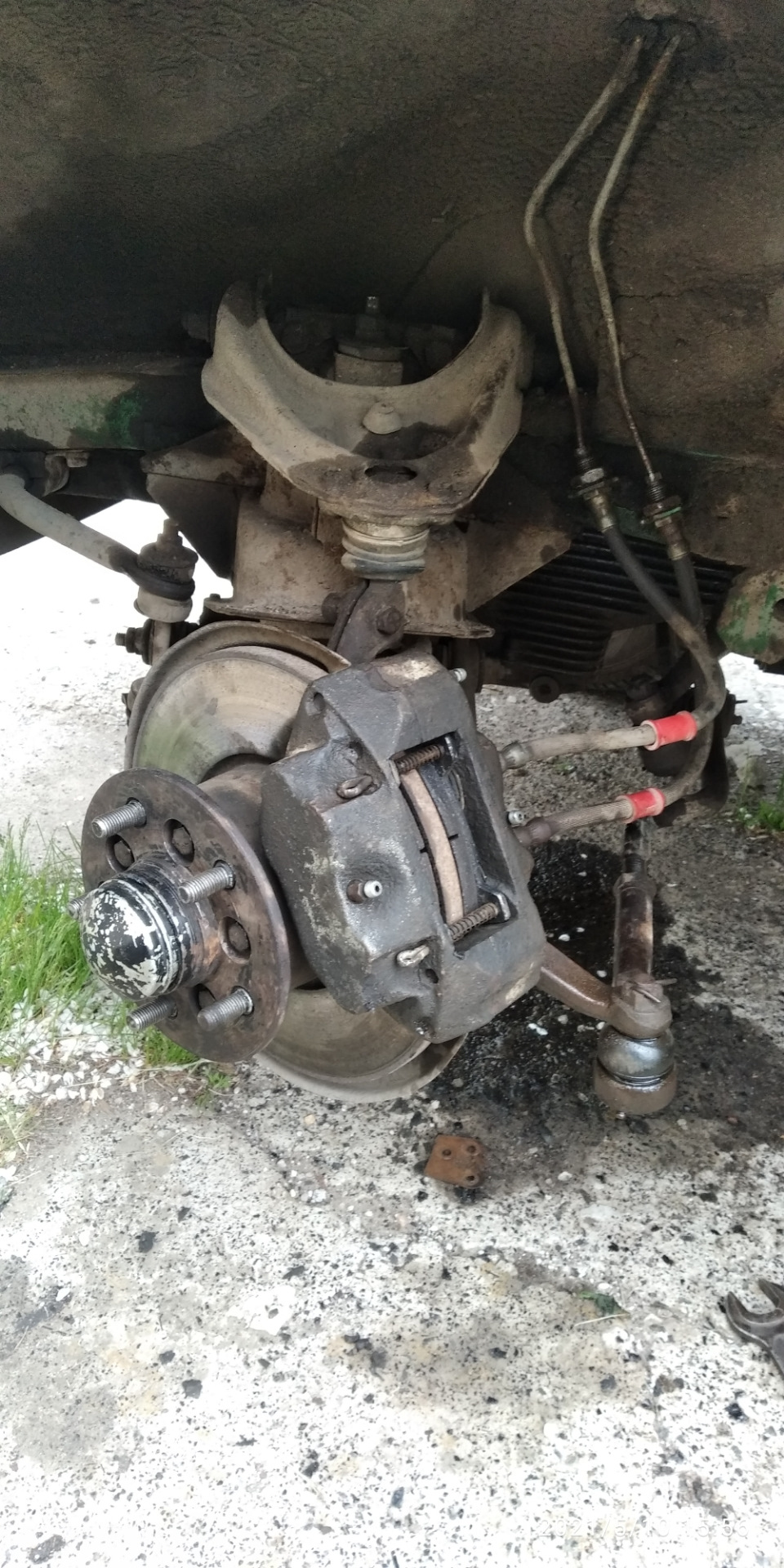

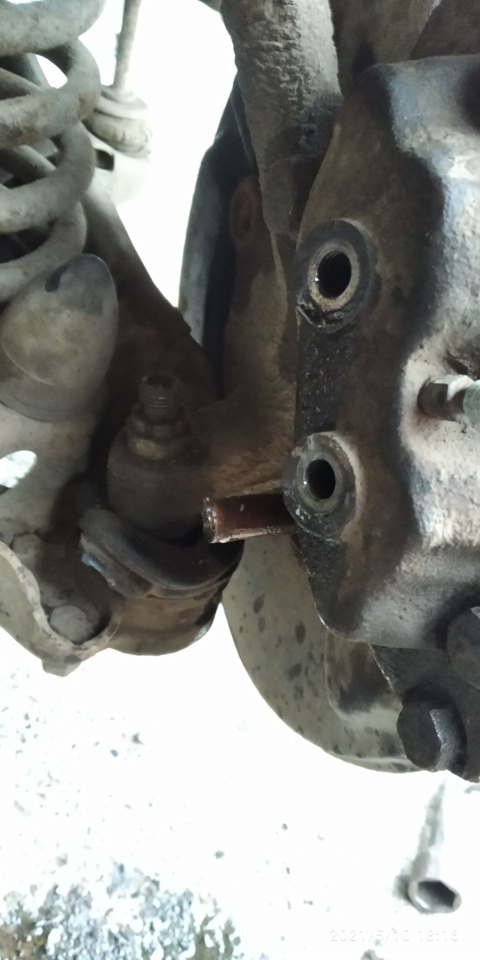

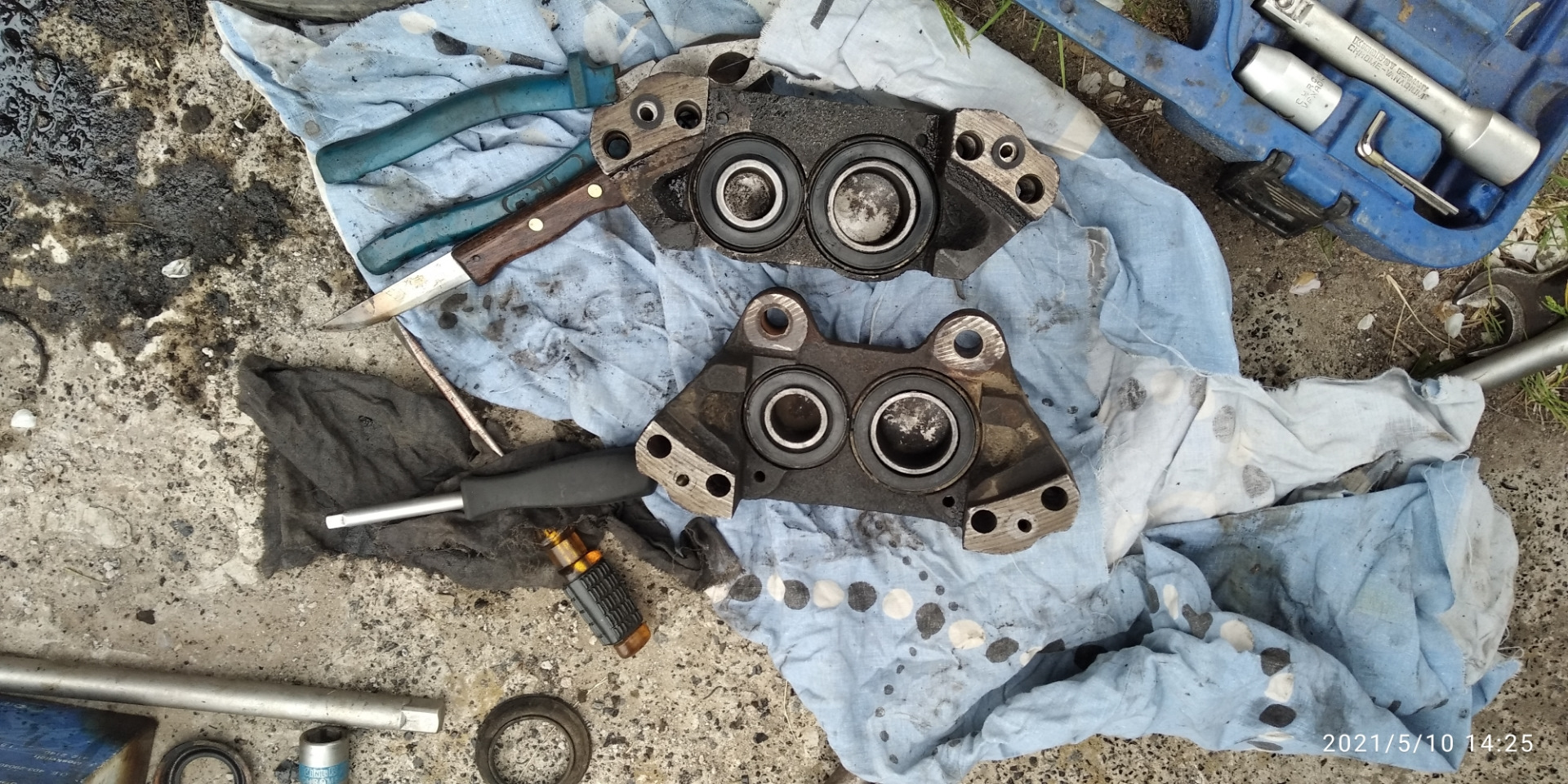

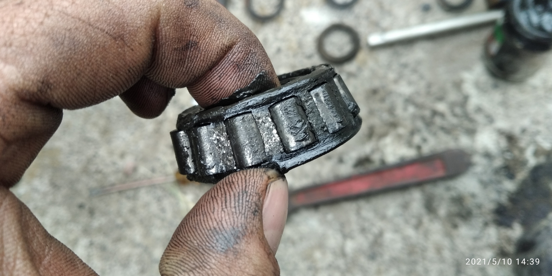

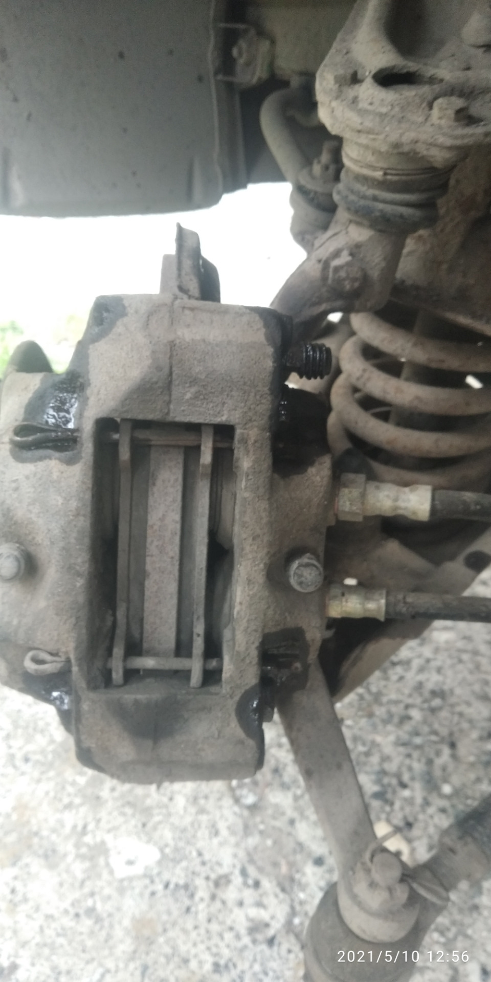

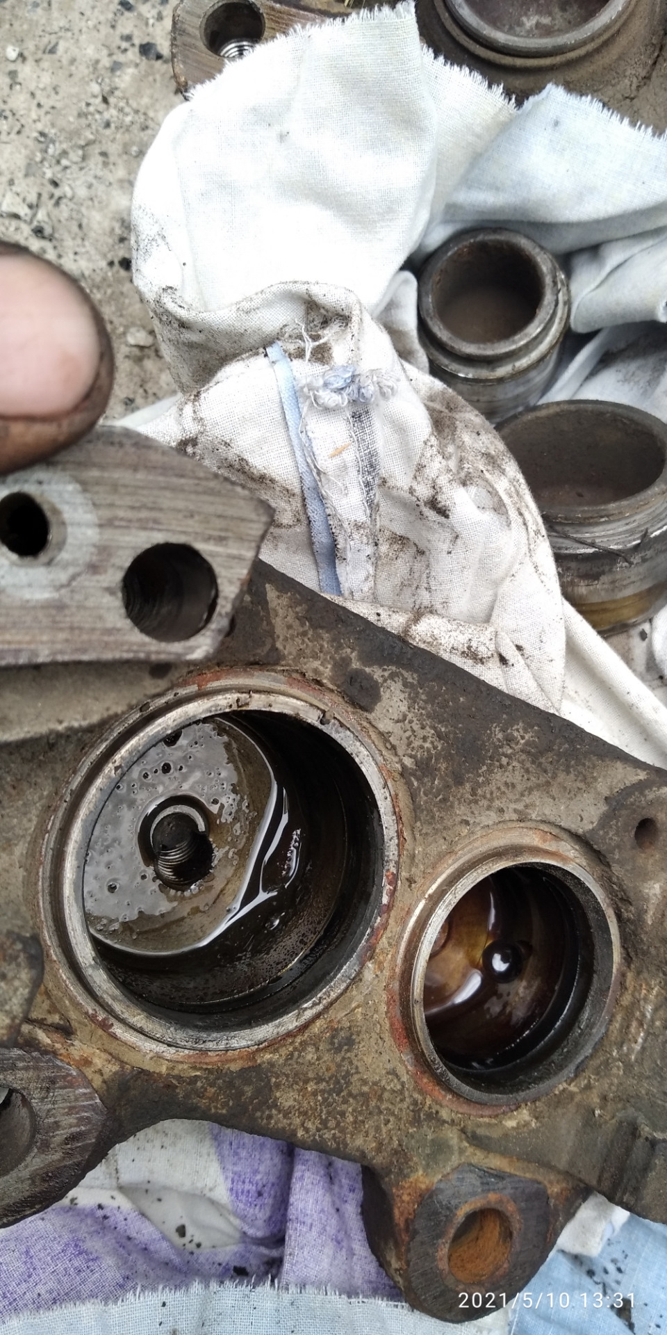

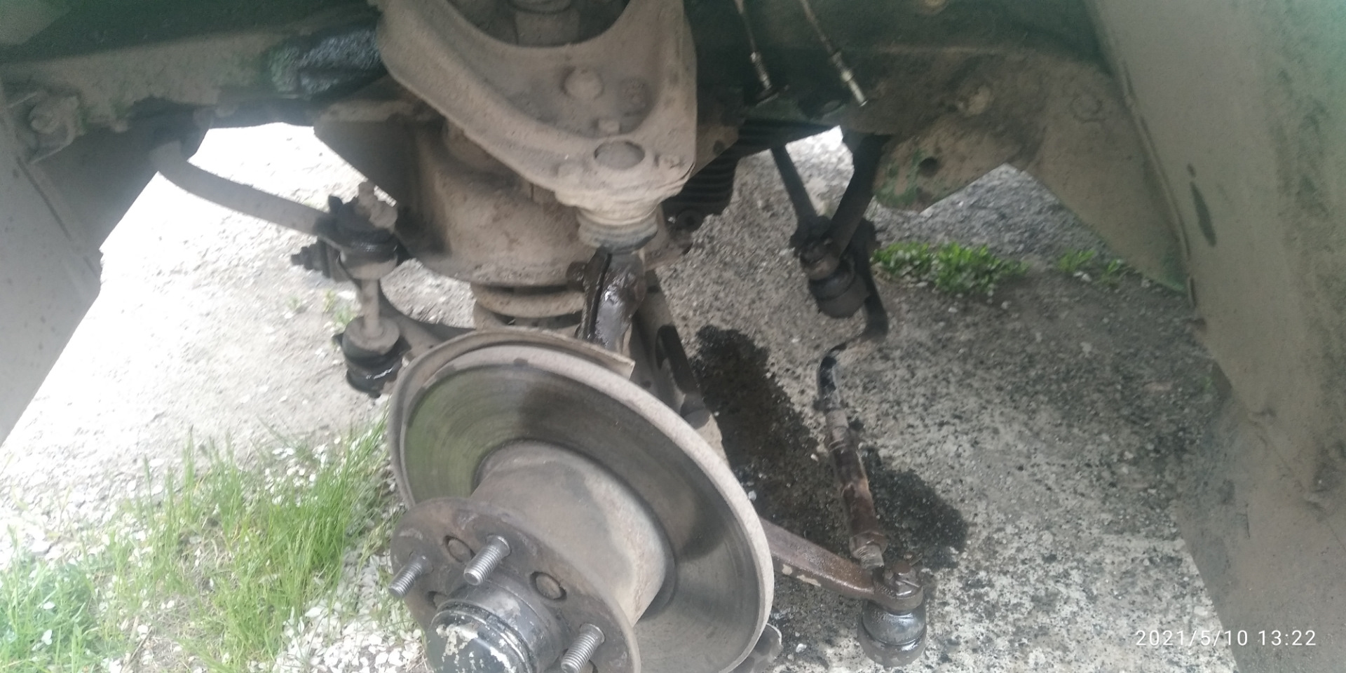

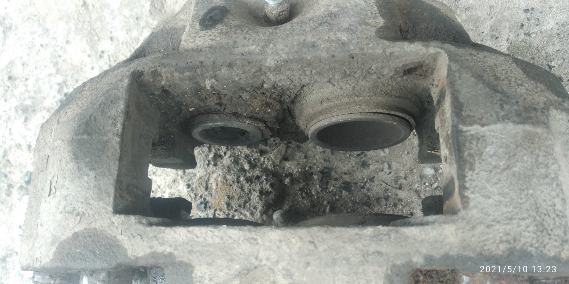

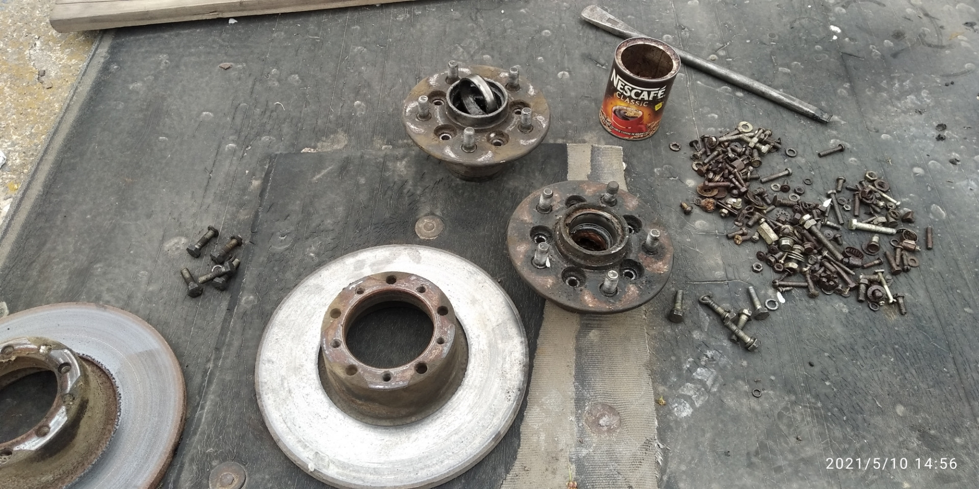

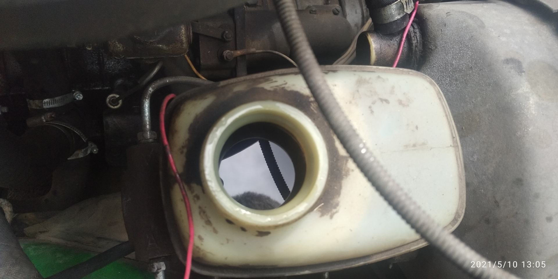

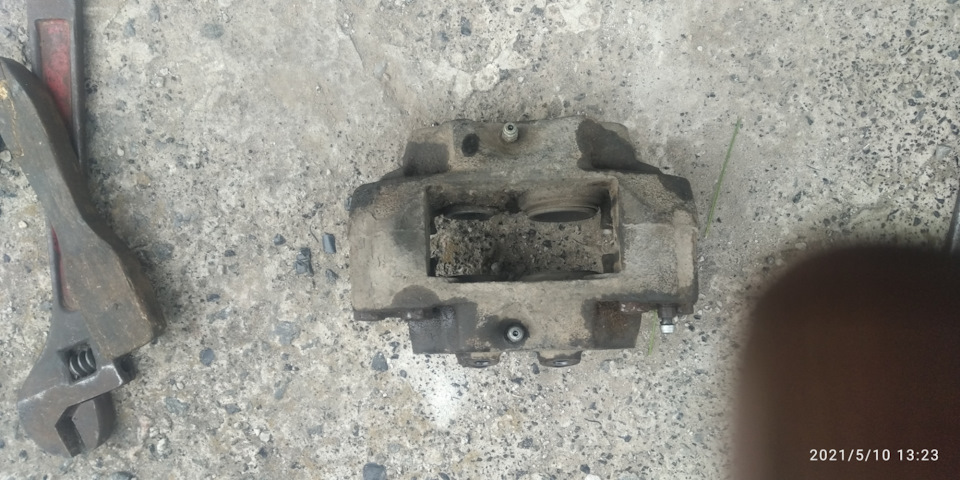

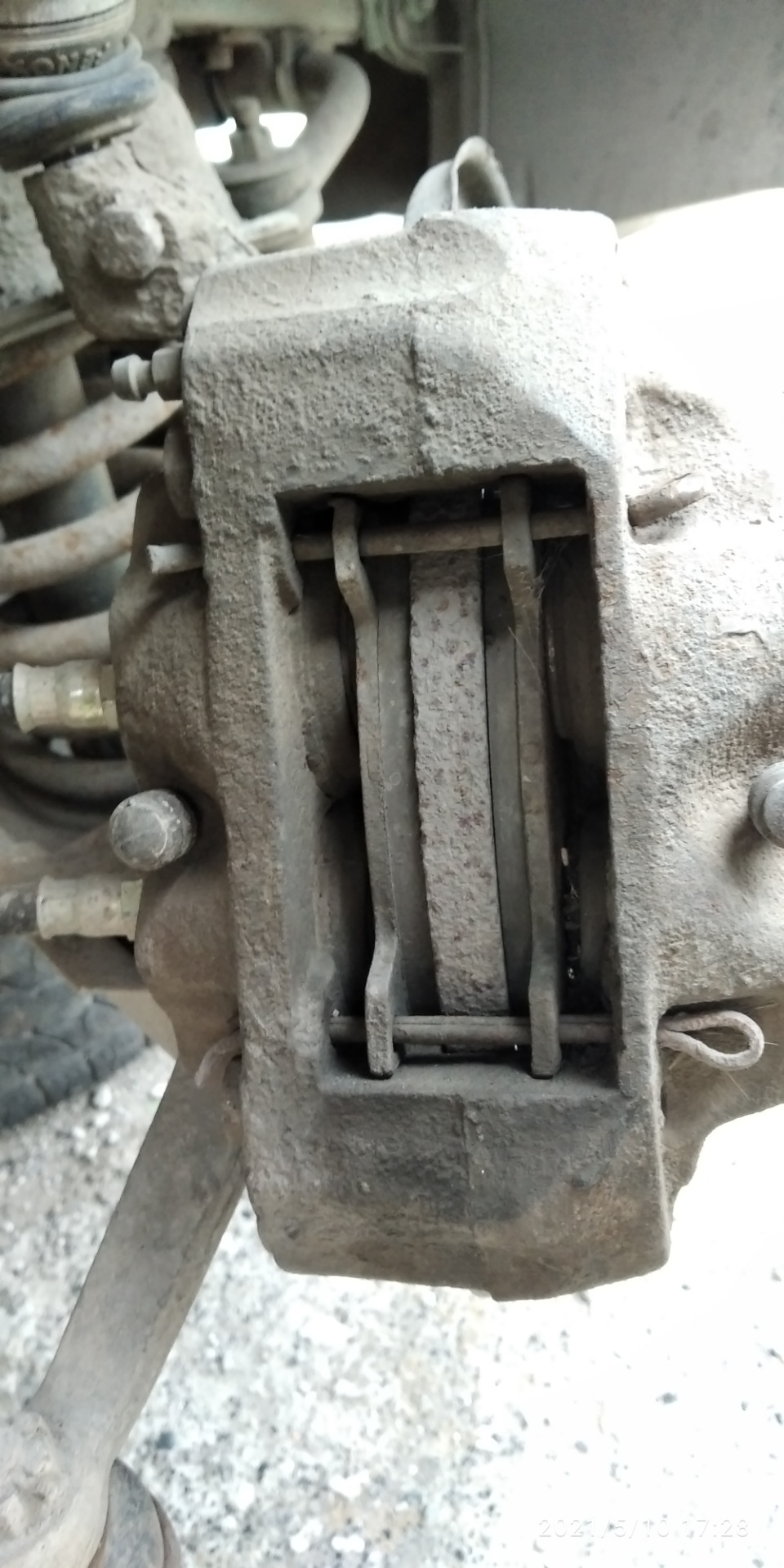

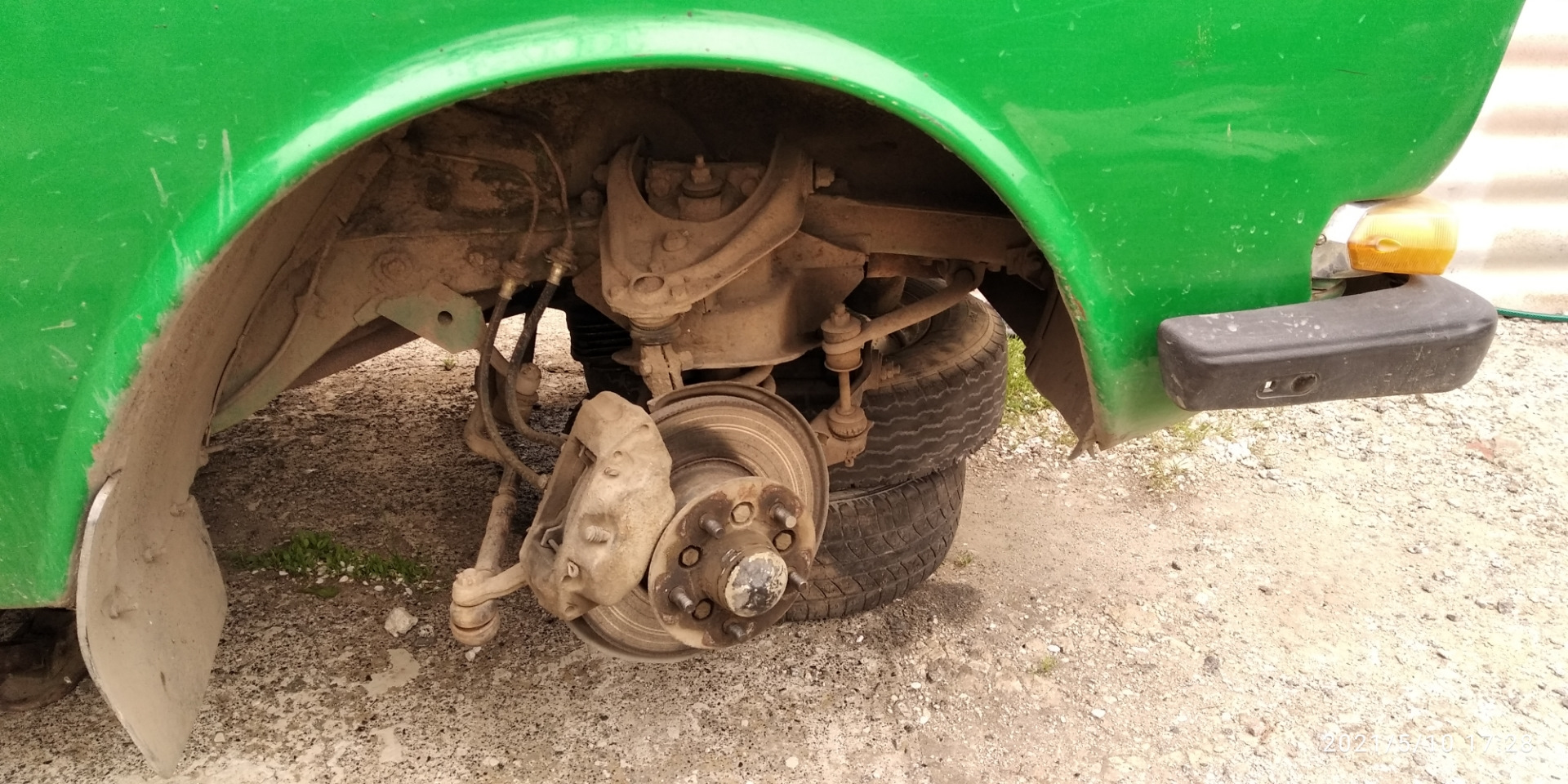

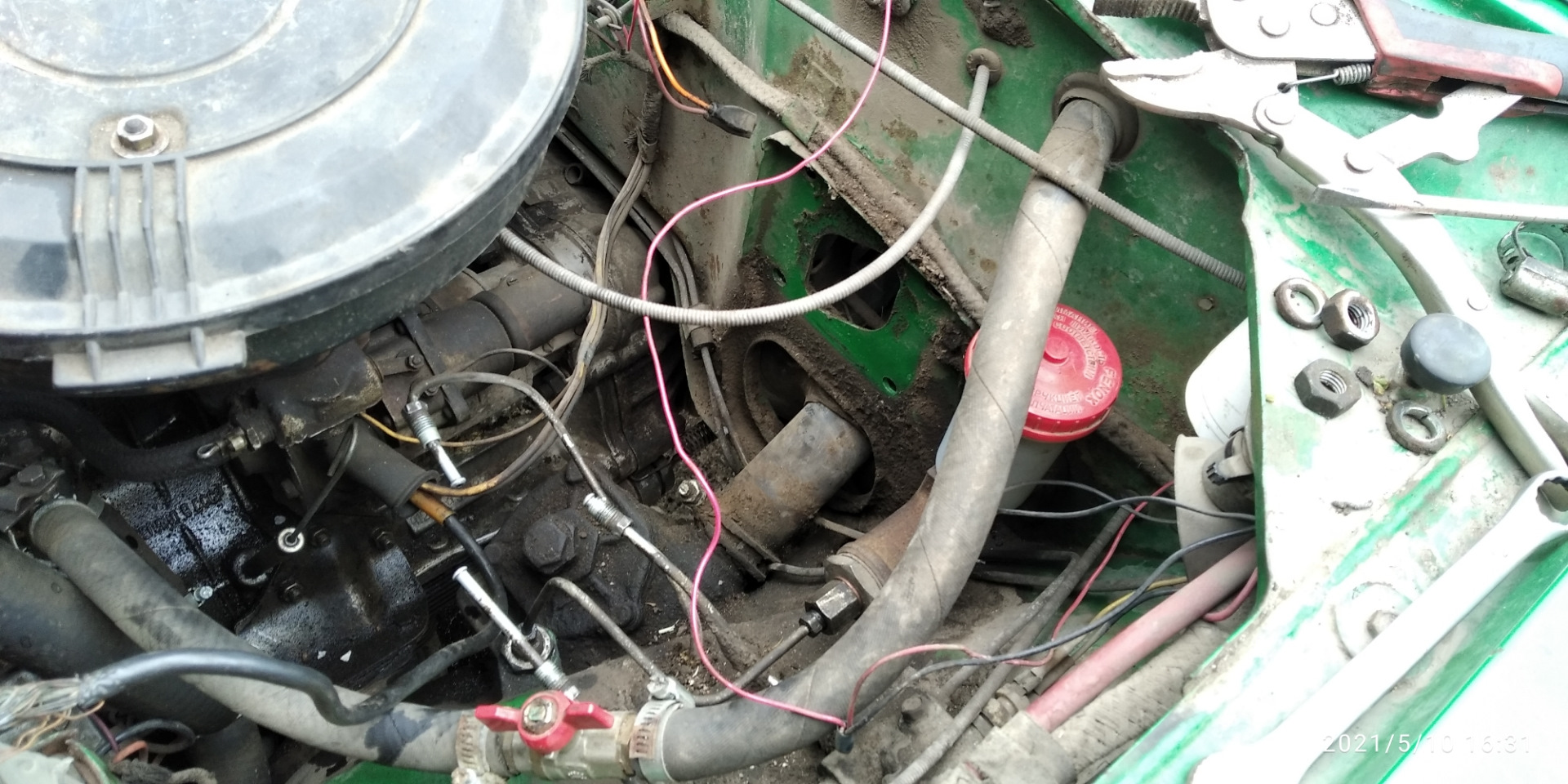

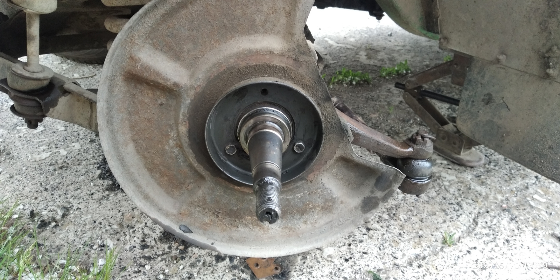

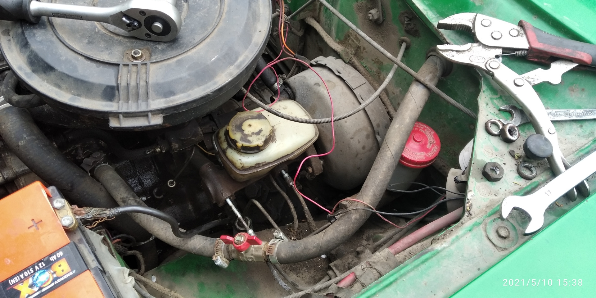

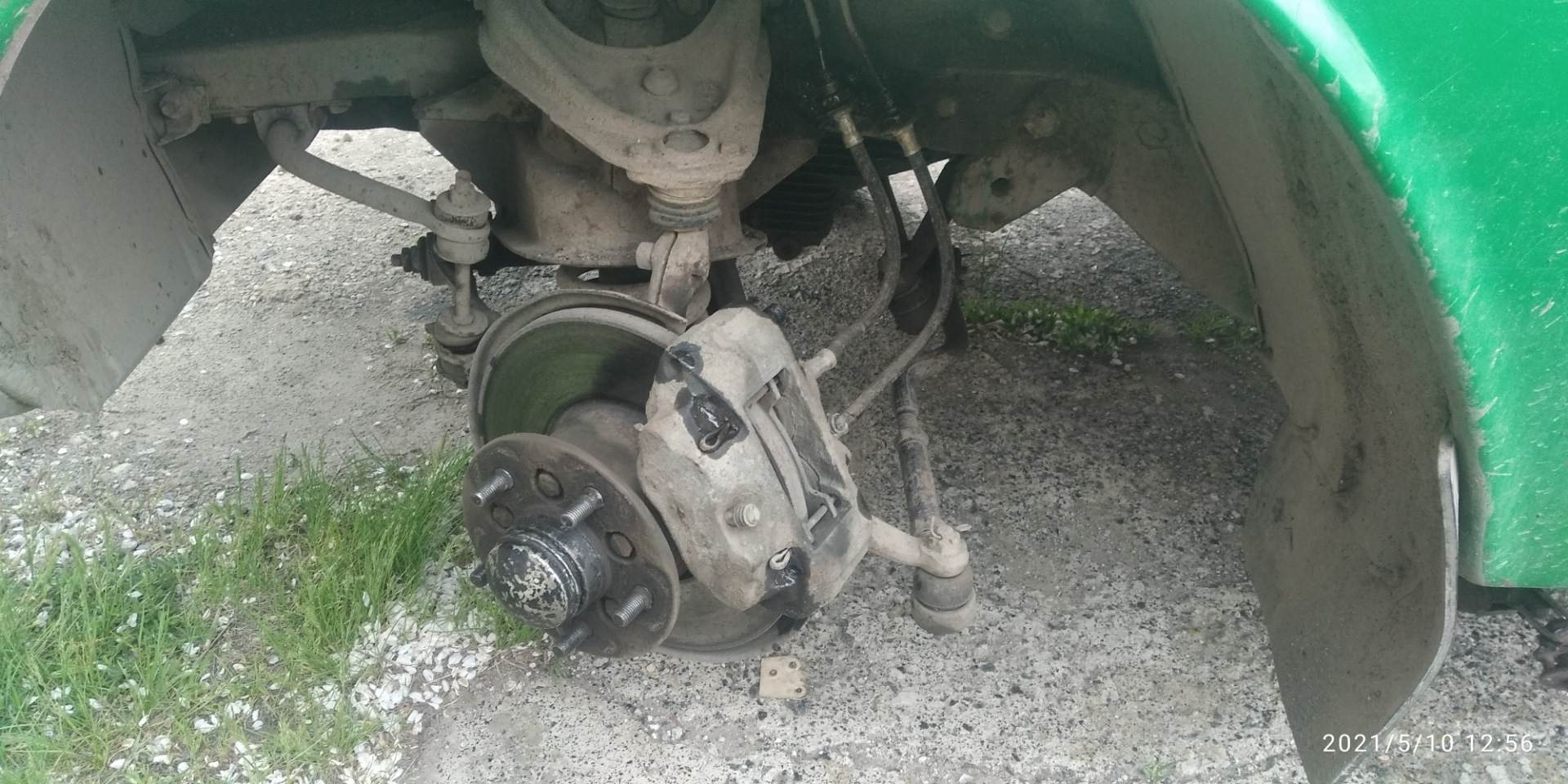

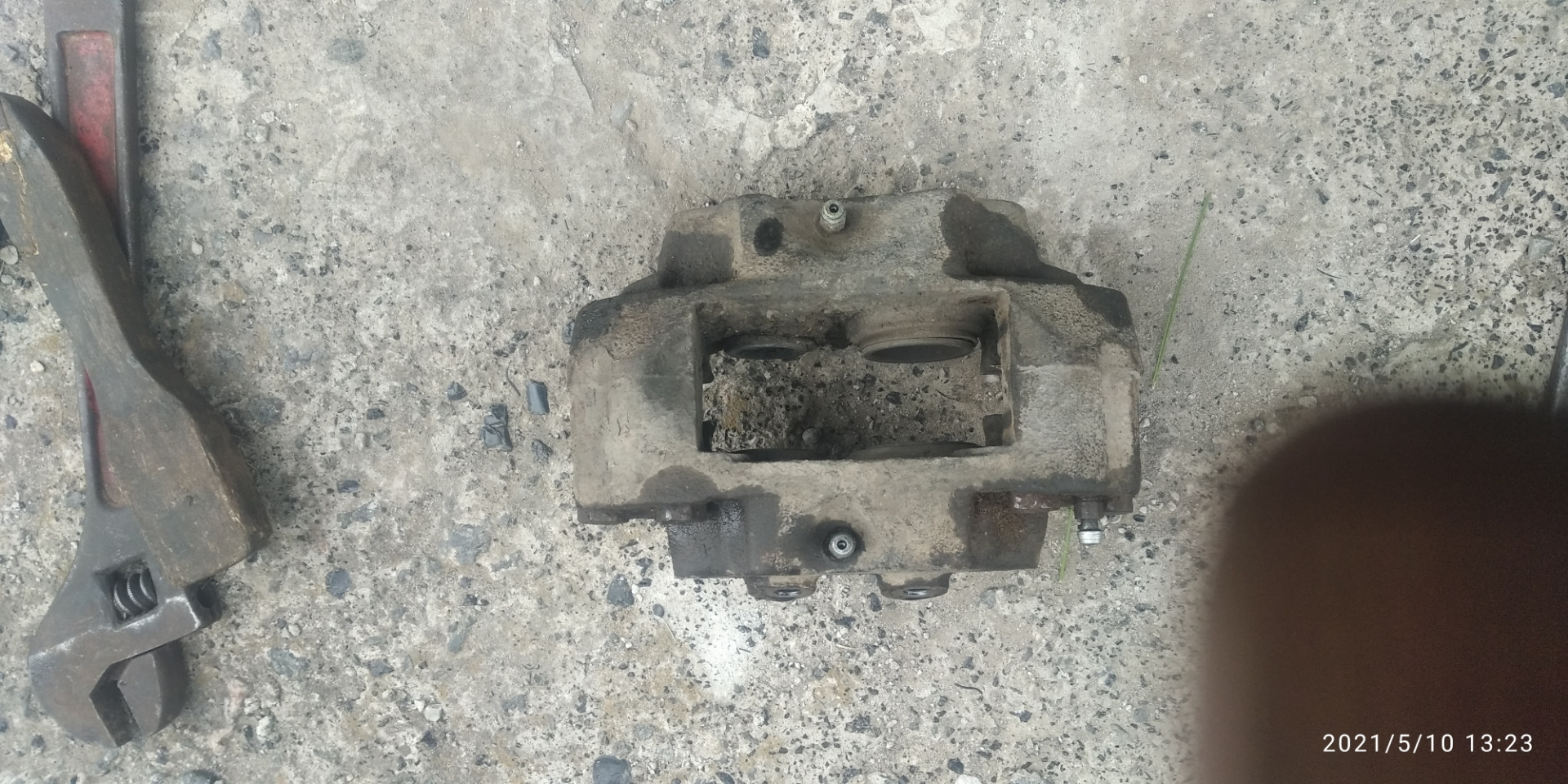

Обслужил передние тормоза, заменил колодки, пыльники, пару манжет, шланги, заменил гтц и вакуумный усилитель. В целом суппорты были в приличном состоянии, только загажены сильно и похоже там бск ночевала, короче внутри вместо тормозухи была какая-то блевота и грязь. Попутно обнаружился шум в ступичных подшипниках. С левой стороны наружный подшипник оказался мертвый и бонусом ещё обойму провернуло в ступице, ступицу на выброс. Заменил ступицу и подшипник. С правой стороны ограничился промывкой подшипников и заменой смазки. С левой стороны всё открутилось хорошо, а вот с правой без болгарки не обошлось. Прокачивал тормоза в темноте и под дождем, короче в попыхах, надо будет ещё раз прокачать.
