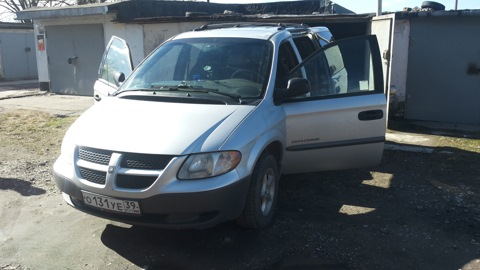

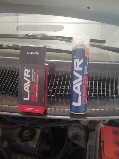

Всем привет. Зимой менял мск(энжинтеч) +грм. Всё прошло нормально, но. Как масло жрал корадль так и жать стал больше 1л.на 250км🥴. По совету лил масло Мобил2000 супер 10v40, ещё по совету давал люлей до 4000 об/мин, вот тебе сказал мотор🖕. Думал мазь паленка, и всякая хрень в голову лезла в плоть до капиталки. Стал думать в сторону раскоксовки, стал смотреть ютуб (кто чего)все за лавр. В итоге купил 2 вида.
Финал, уровень масла после всех заездов в норме, как надолго не знаю, но пока цель достигнута. Рекламы нет, от слова совсем.
На днях загляну в горшки посмотреть чего там.

Я как то ползовался раскоксовкой на одной из прежних машин. Первую 1000-1500 км после процедур, масло перестал жрать, а потом стал лопать больше чем раньше.
Ну хз, посмотрим что будет. Главное сейчас, а потом решим😁
Я же не говорю, что будет так же. В моём случае не прокатило, а случаи бывают разные.
