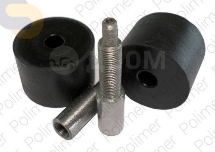

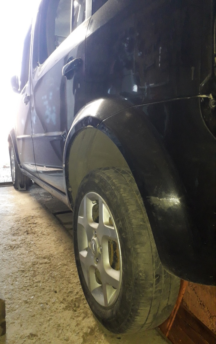

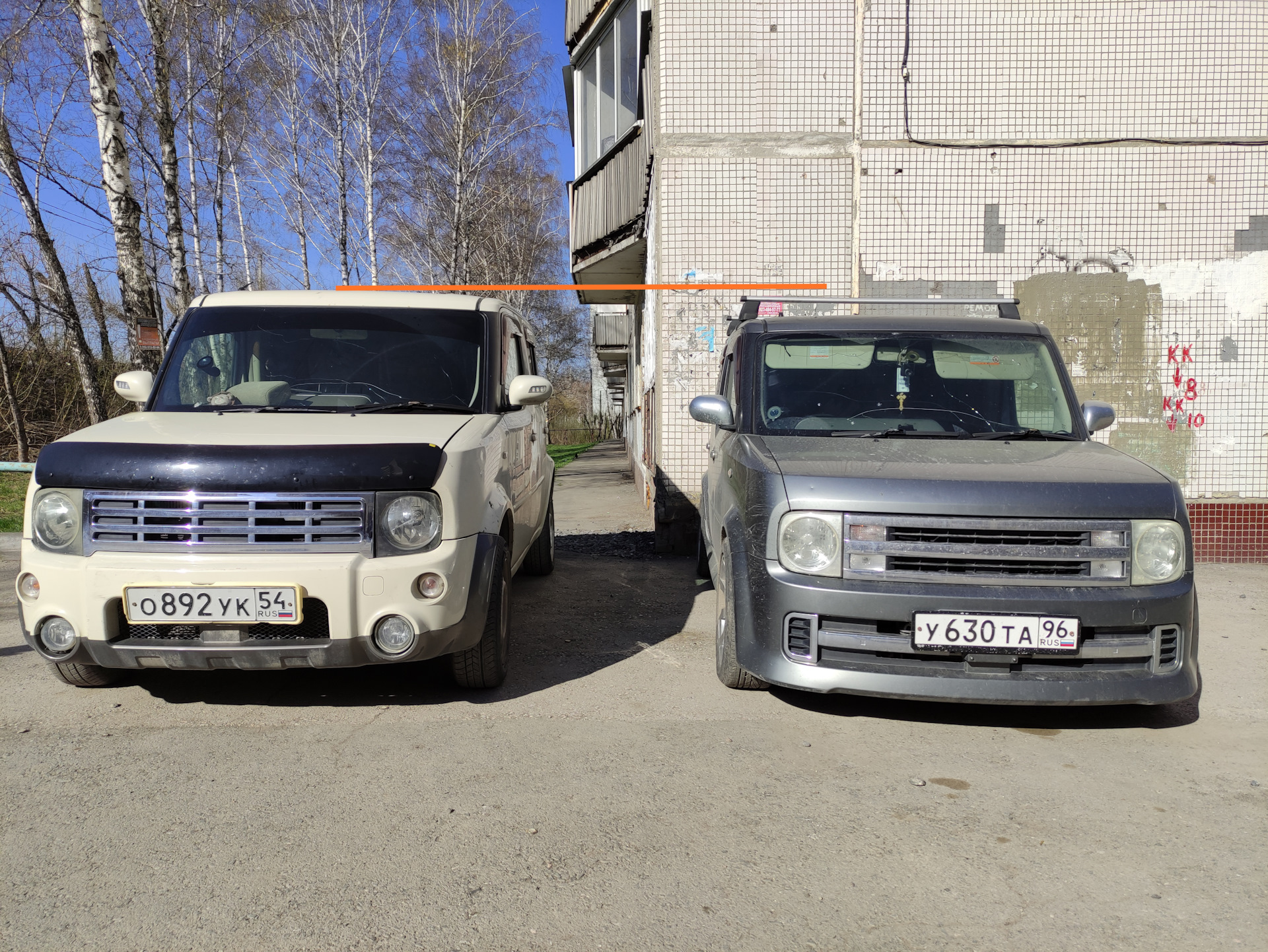

Я не любитель занижения автомобилей. Да и моя любовь к автопутешествиям, не всегда предполагает отличный асфальт. Следовательно, к уже имеющимся проставкам +4см вкруг, я решил добавить жесткости и еще немного лифта.

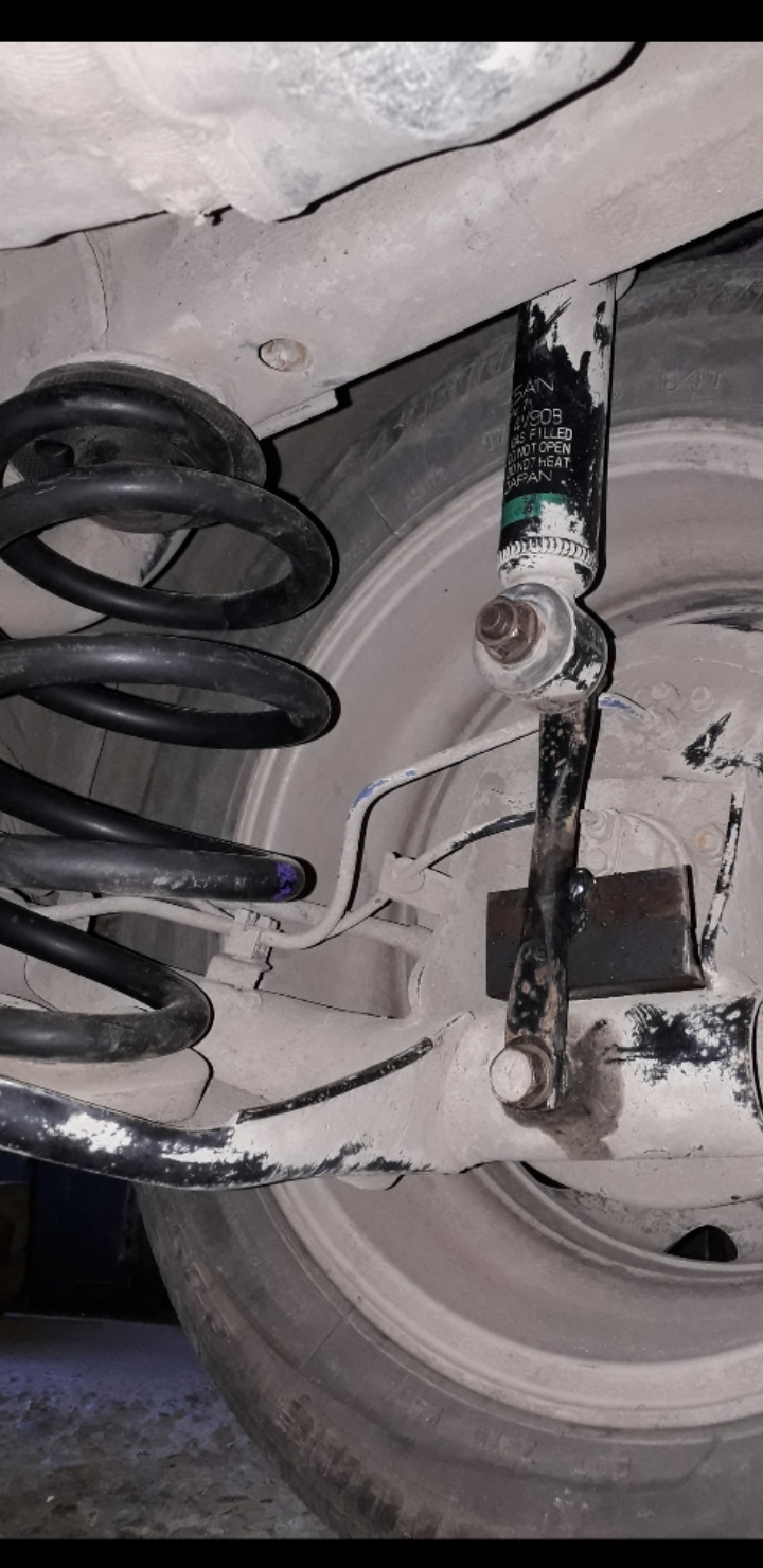

Задняя подвеска:

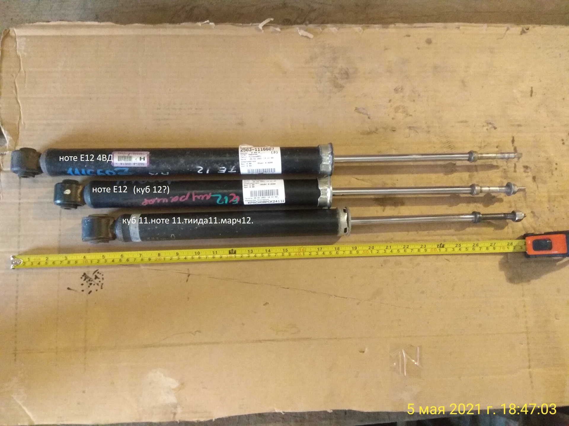

1. Амортизаторы от LADA LARGUS, фирмы SENSEN 3212-0150 – 1181р*2шт
Выбрал их, а не штатные, ввиду увеличенной длины штока амортизатора.
2. Пыльник+отбойник от LADA LARGUS, фирмы SENSEN FC178 – 378р*2шт
Родные были целыми, но крепление на шток слегка отличается, и решил не колхозить ничего, а сразу взять родное.
3. Втулки стартера фирмы FEBI 02181 – 24р*4шт
Отверстие, под болт крепления амортизатора в балку, у данного амортизатора, чуть больше, для этого и нужны втулки. С ними все встает как родное.

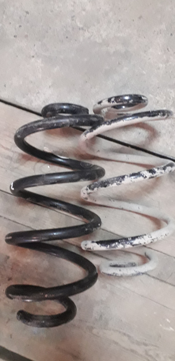

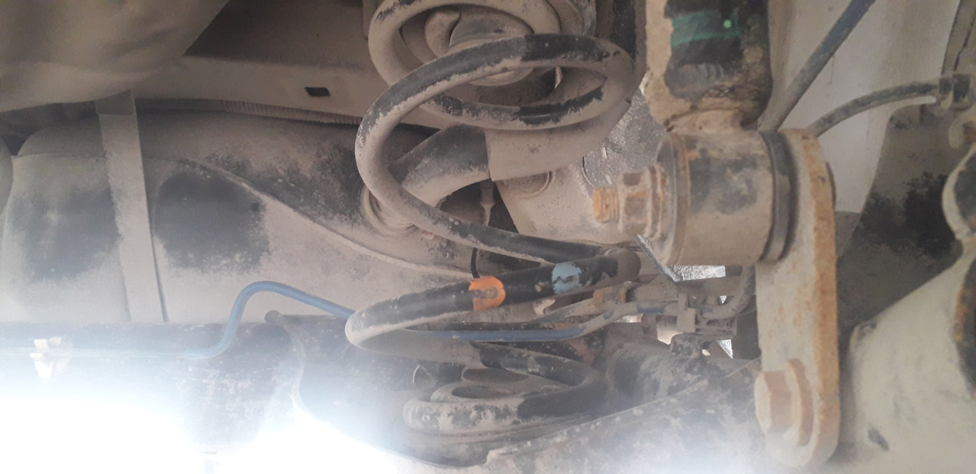

4. Пружины задние, я взял контрактные. От X-trail T31. 500р*2шт
Штатные пружины длинного куба имеют диаметр прутка 13мм, у Икстрейла – 16мм. Вместе с пружинами от Икстрейла, проставки уже не нужны. Да и при всем желании, их туда уже не вставишь – места нет.

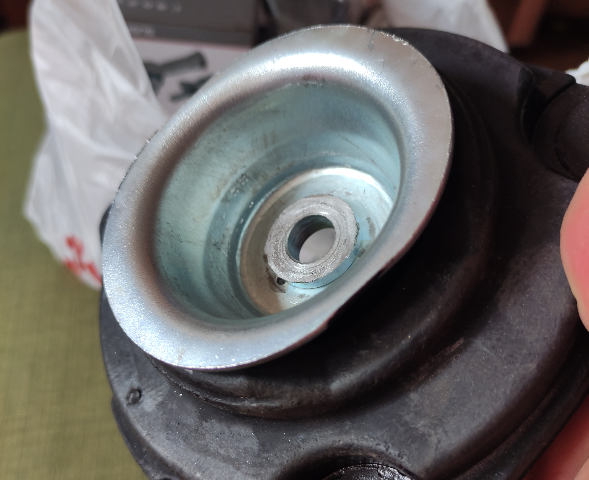

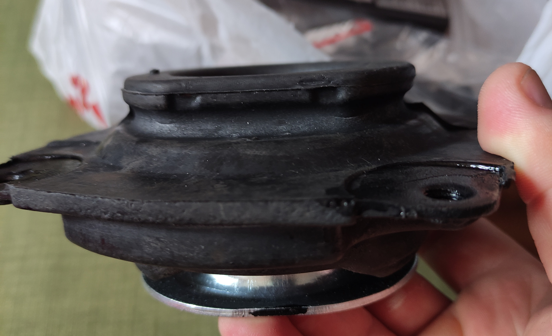

1. Опоры амортизаторов от X-trail, фирмы Tenacity ASMNI1047 и ASMNI1048 – 978р*2шт
Левая – это правая. А правая – это левая. Плюс у них нужно сточить центральный «грибок», любой токарь это сделает за 15 минут. С меня, за каждую взяли по 250р.
Эти опоры идентичны нашим, но залиты резиной наглухо, а следовательно будут служить гораздо дольше.

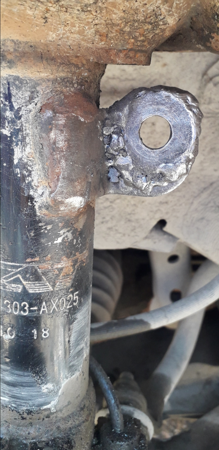

3. Амортизаторы фирмы SAT ST54303AX025 и ST54302AX025 – 2178р*2шт
Взял Sat, так как хотел сам проверить, насколько они плохи/хороши.

Как результат, машина стала значительно жестче и выше. Как накатаю побольше км, так смогу сказать, стоит оно того или можно оставаться в стоку с проставками.

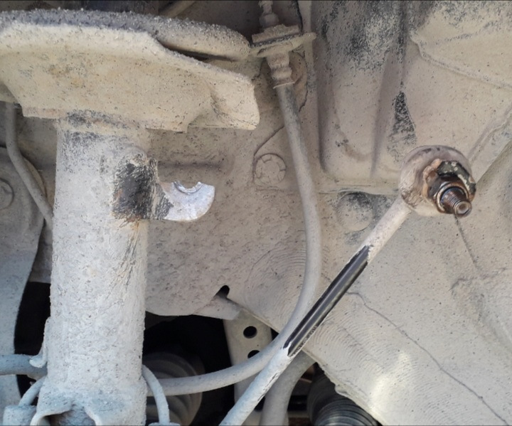

К стати про SAT стойки, на данный момент прошли 31т.км. сухие и работают. Через год (примерно 15т.км) одно ухо крепления стойки стабилизатора оторвало, приварил шайбу на месте, остужая водичкой.
Эти уши мне сразуне понравились, одно очень легко погнулось

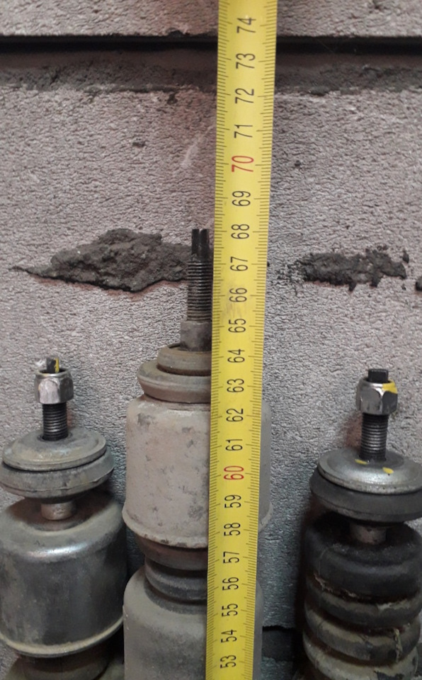

Задние амортизаторы от Ларгуса длиннее оригинальных? Пробывал ставить от xtrail зад. пружины и даже с проставками на передних стойках зад намного выше смотрелся. Поставил от wingroad выравнился но задние аморты всё равно коротковаты, пришлось наращивать. С передними опорами от xtrail он выше или не влияет на высоту?
От ларгуса длиннее, да. У винга толщина прутка сколько? С опорами незначительно выше, за счёт того, что они меньше приседают и жестче
Родные 12,7, xtrail 15,5, wingroad 14.0
Вооо. Отлично. Тогда советую ставить именного винга да. И себе потом их воткну. Икс для куба, даже длинного — жестковато
Вот амортизаторы коротковаты
От ларгуса на 3 или 4см выше. Прям нормально будет
Знаю что от Логана 1 в 1, ну если от ларгуса длиннее надо брать, как раз правый засопливил
Ну у меня сейчас пружины от икса и аморт на штатном месте. Не пробивает. Все норм. Но длину штока замерить забыл
Шток родной у меня на cube cubic 68, брал от wingroad на много короче
Вариант от 4вд.73см.
Т.е. от 12 note. 👍
А то уже рассматривал вариант с удленителями
SolomonNsk
Ну а пружины от иска втроём назад садились максимум на 1,5-2см прижимается, может мне усиленные попались
maxnsk154
Интересная схема с амортом🤔
Не говори🤣 вроде надёжно
SolomonNsk
Тут в галерее отыскал фото с xtrail пружинами, дак там вообще аморт не дотягивался😀
Жесть🤣🤣

А на сколько надо стачивать? И подшипник идёт свой или тоже от x-trail ?
Подшипник свой. Оставить 2-3мм
