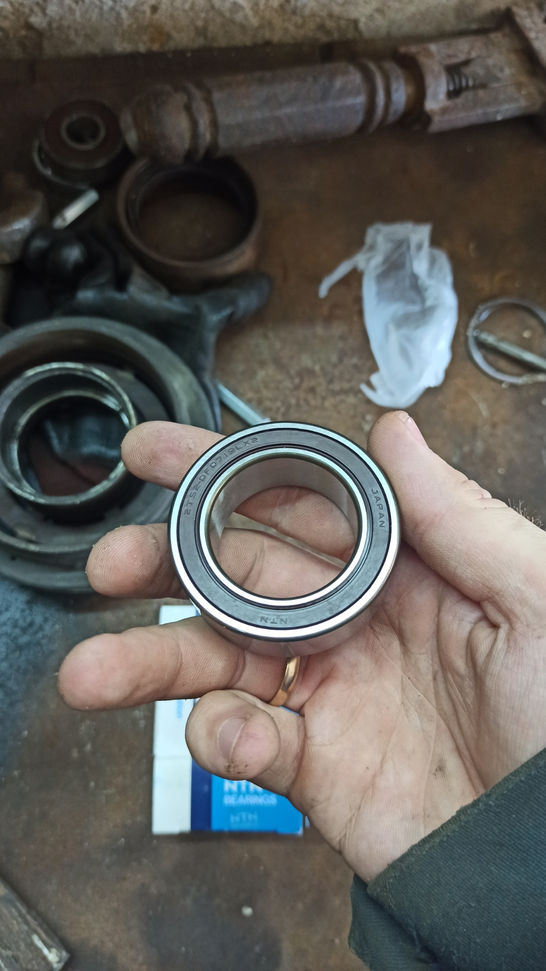

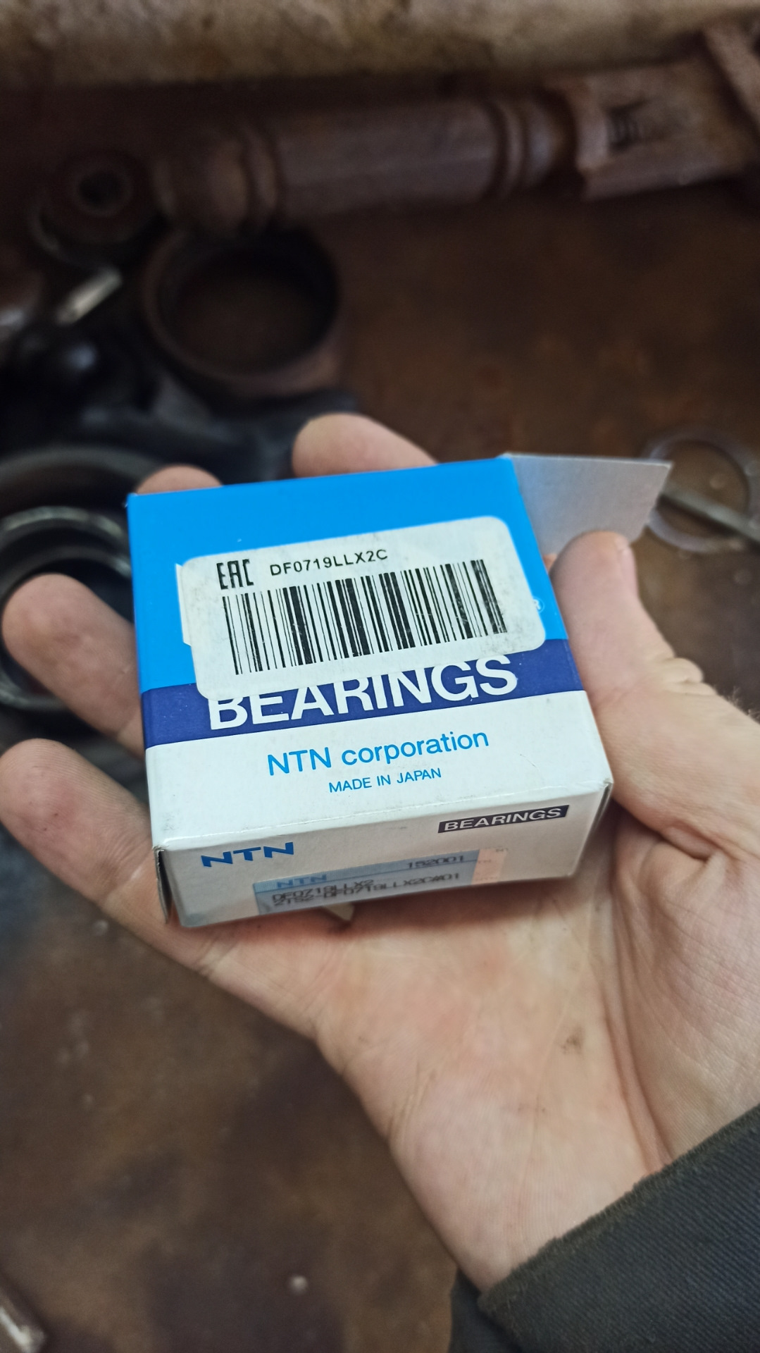

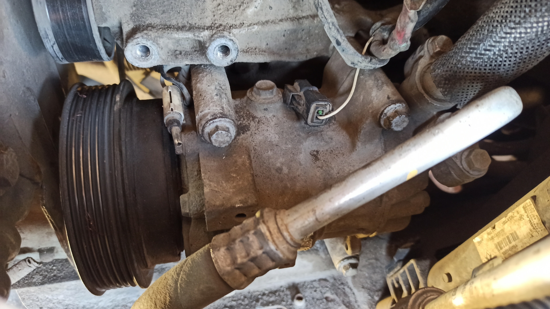

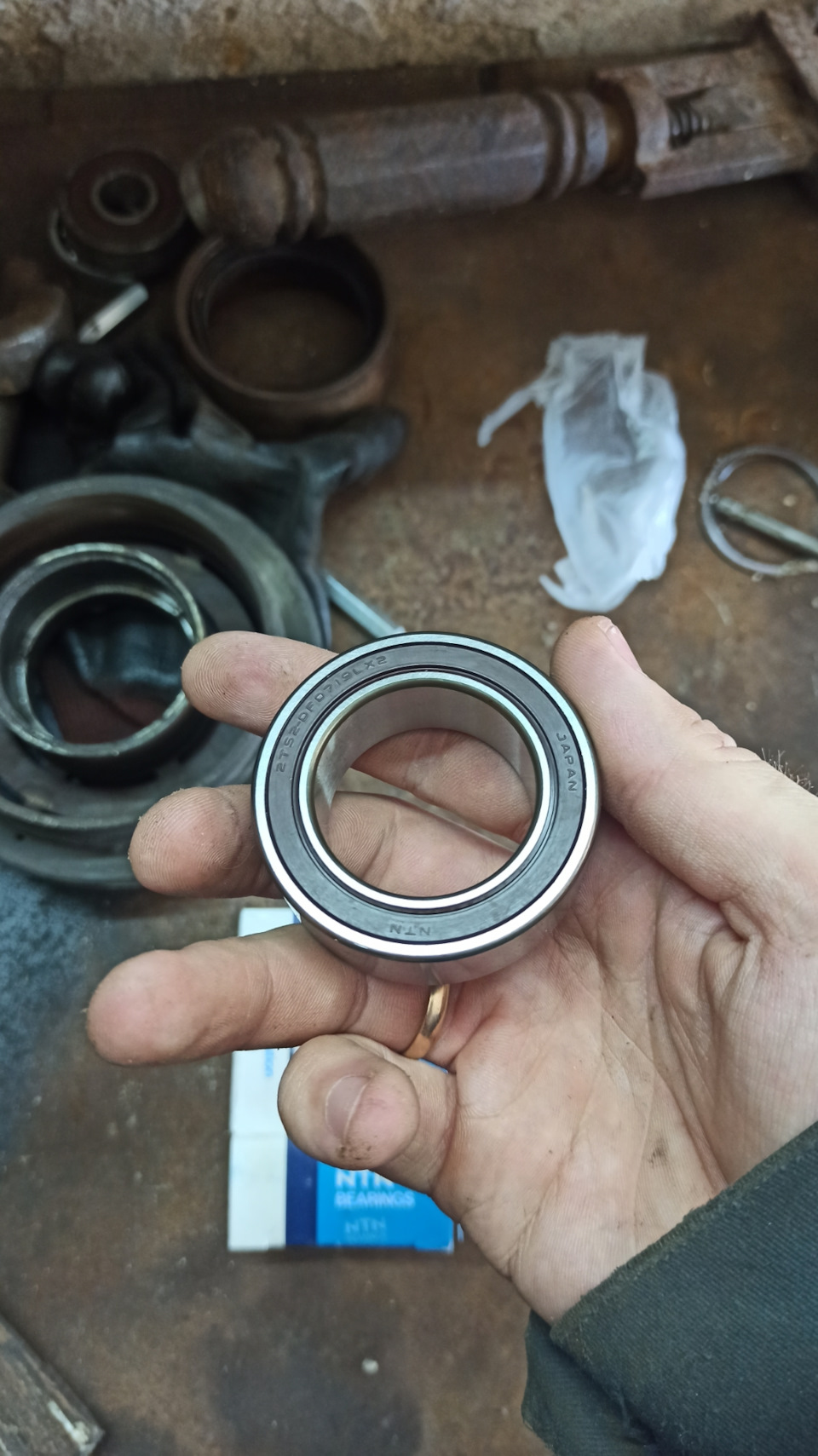

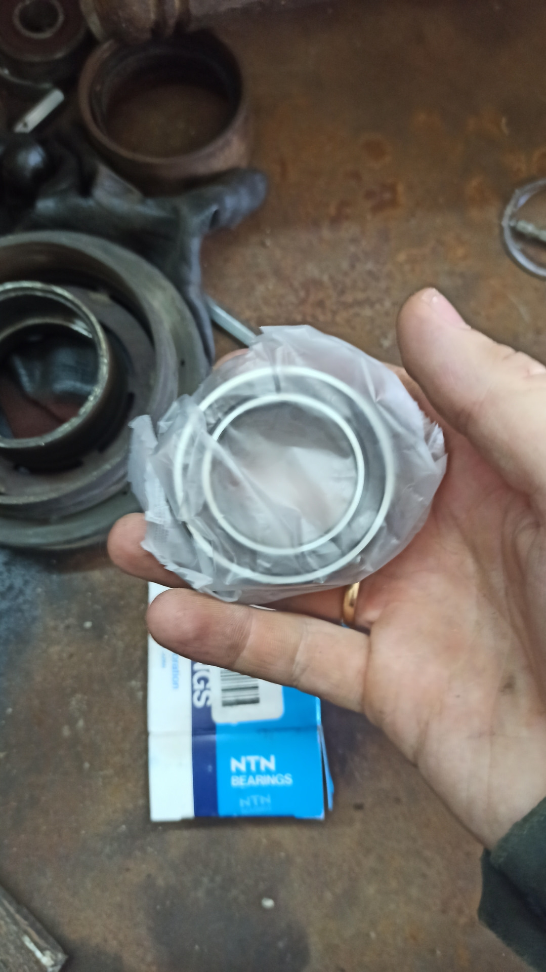

Сегодня решил по-быстрому собрать машину. Подшипник NTN, они же вроде SNR…

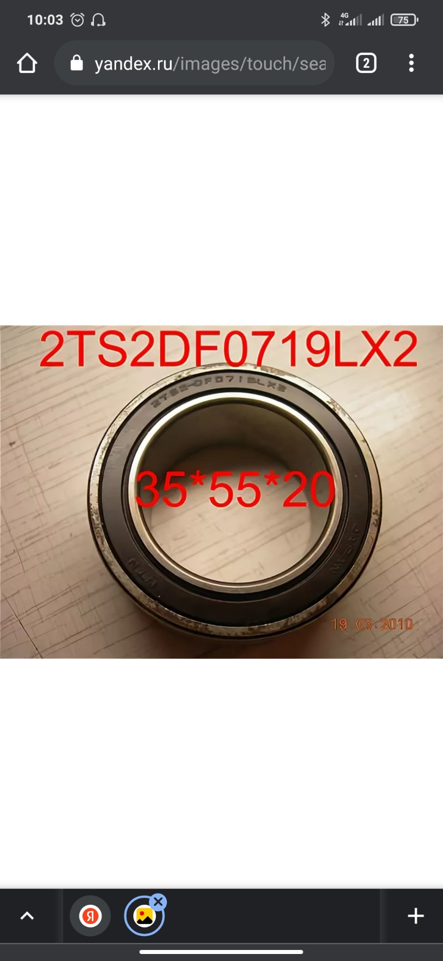

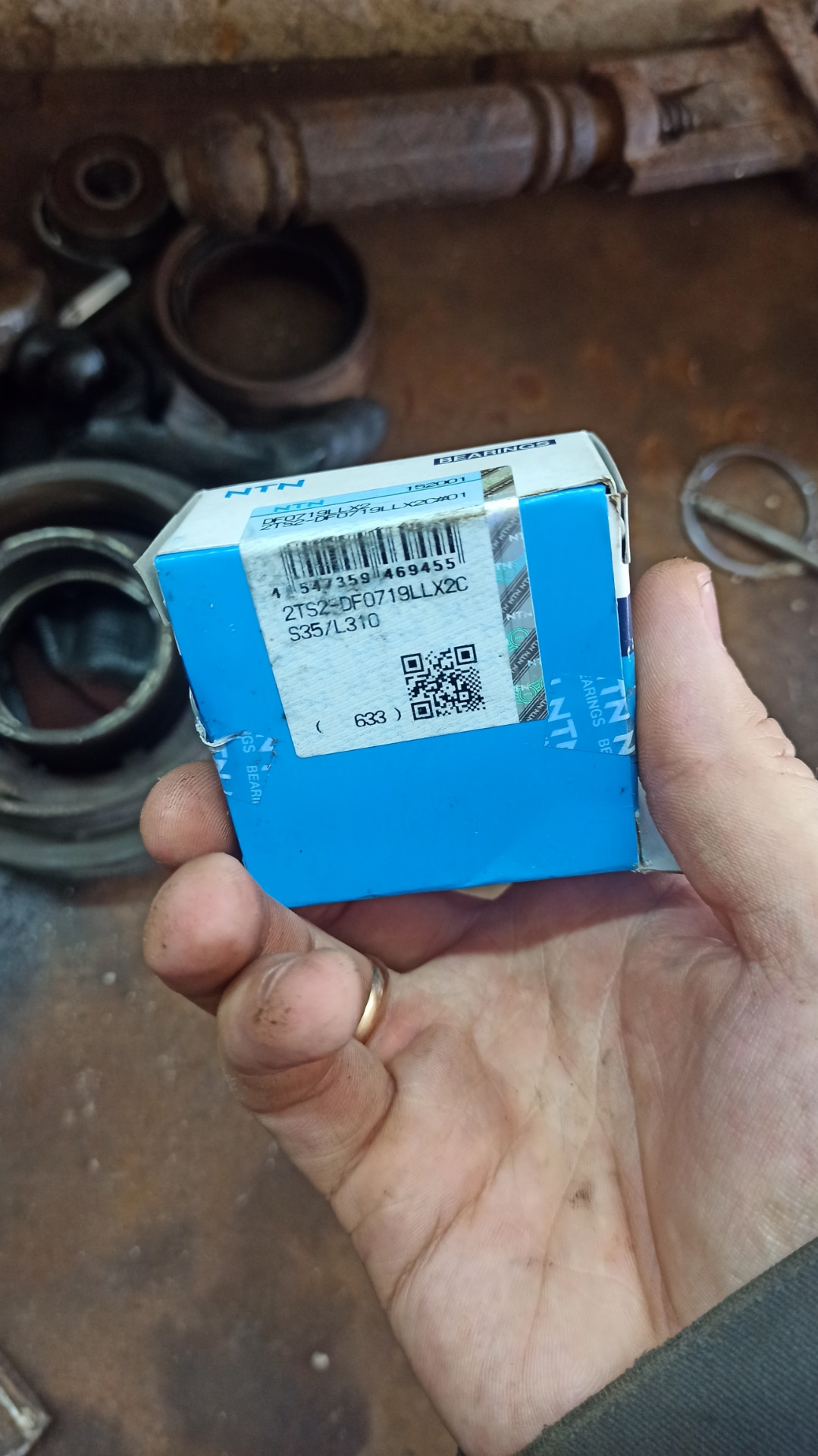

Запчасти на фото: DF0719LLX2C
Запчасти на фото: 2TS2DF0719LLX2C

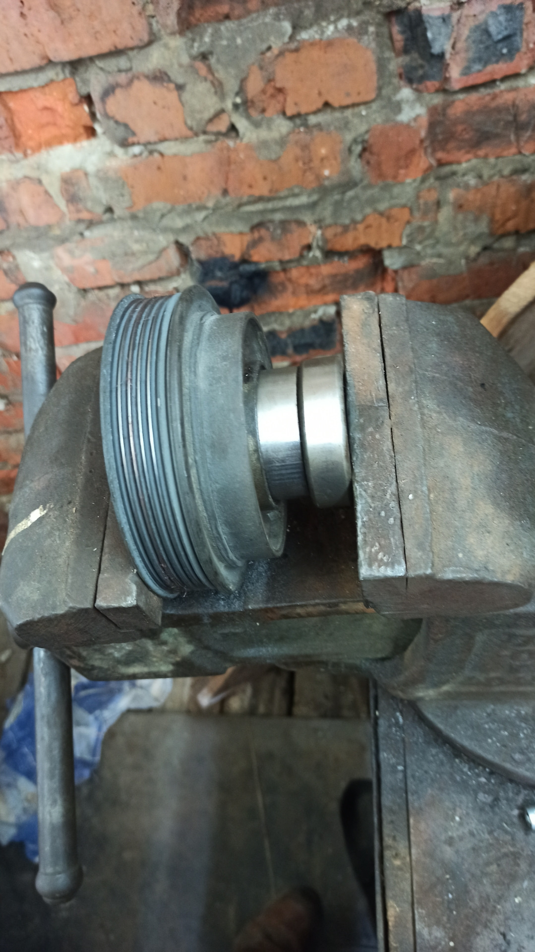

Зажимаем в тисках через проставки и загоняем его на место
Установил компрессор на место

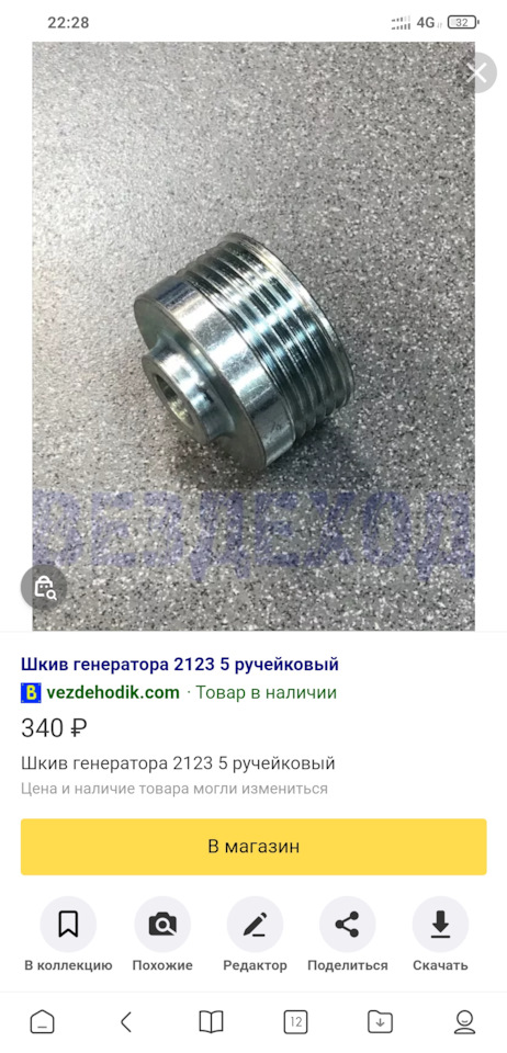

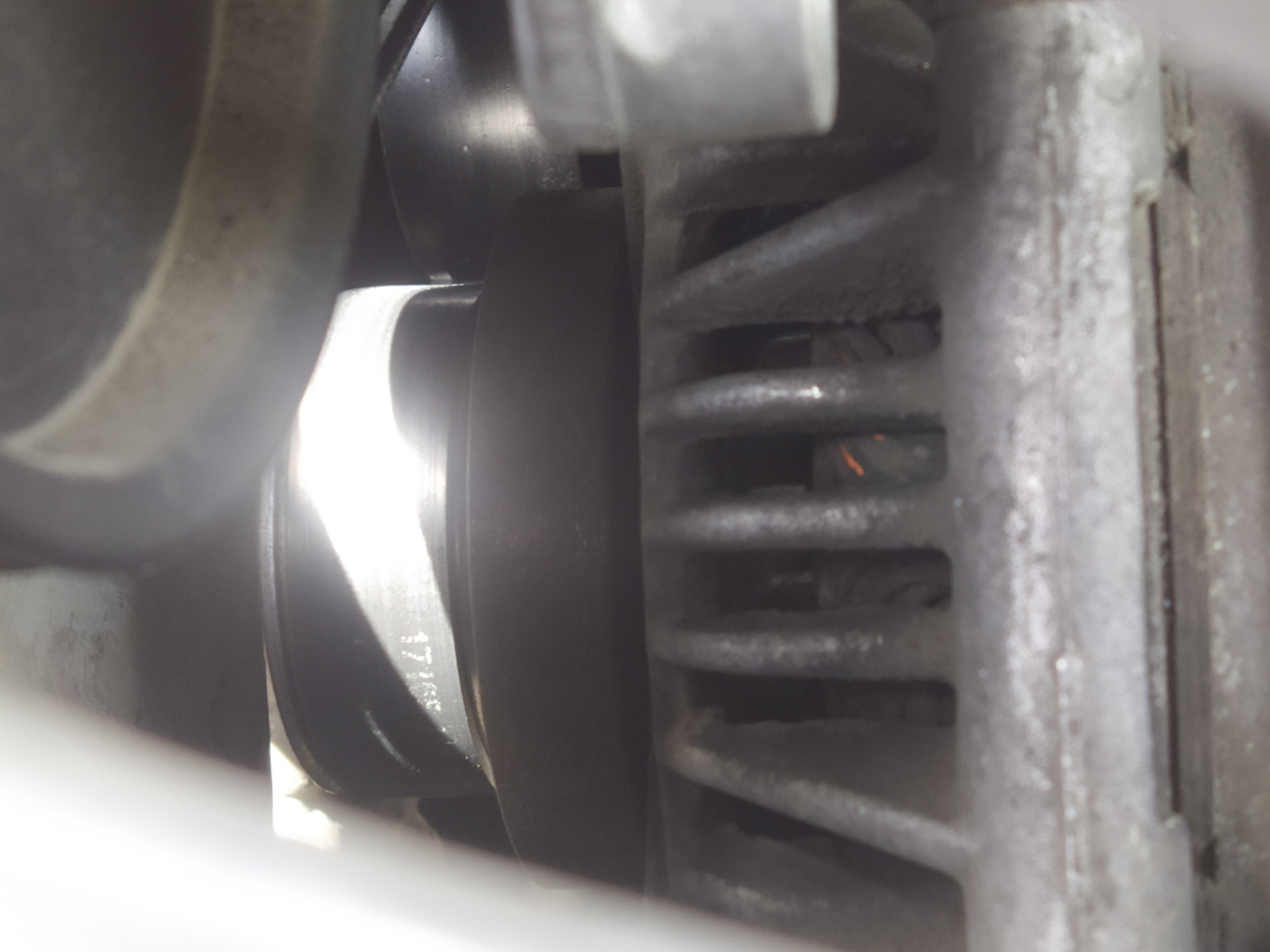

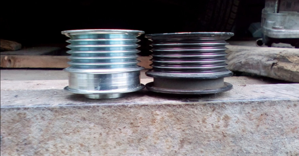

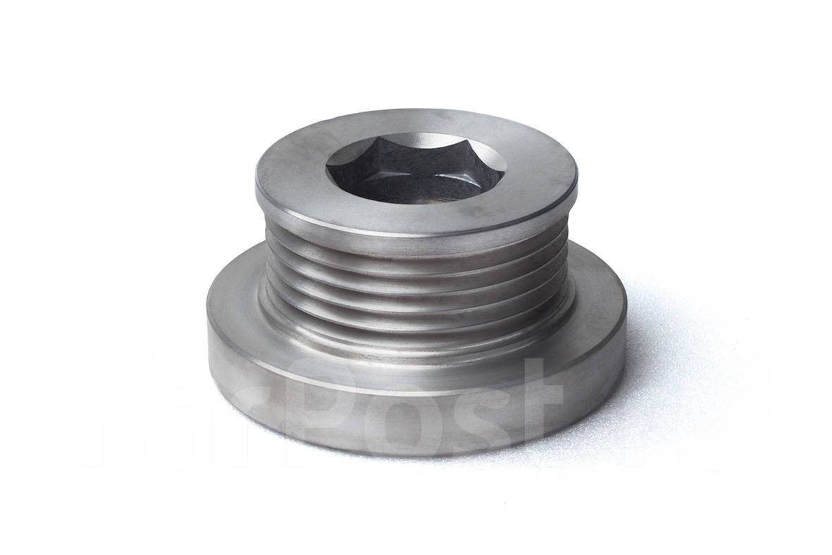

По ходу сборки обнаружил что демферный шкив генератора приходит концом, от него тоже исходили своеобразные звуки. Взял генератор в руки, и пошел в автозапчасти. Вооружившись линейкой и штангелем, подобрал шкив и гайку. Встал хорошо, гайку болгаркой распилил попалам, постольку гайка широкая. Хорошо зятянул, установил генератор на место, перекоса ремня не замечено. В дальнейшем заменю на обгонную муфту.
Всем удачи на дорогах. Ниже размеры подшипника для шкива компрессора кондиционера

Нашел от чего. От нивы оказывается у вас 5-ти ручейковый шел. Будем иметь в виду на будущее. Хотя есть смысл сравнить высоту с оригинальным от Рено. Ну если все подходит один в один по высоте. То вы первооткрыватель такого ремонта с нивовским шкивом)
Да возможно. Я пришел просто в магаз, попросил дать мне шкивы от генератора, мне их 4 штуки дали. Вот я и стоял прокручивал родной шкиф вымерял каждый ручей записывал, прикручивал другой мерил записывал. По итогу встал без всяких шайб. Но всеравно я просматриваю за ремнем раз в два дня. На всякий случай

А шкив генератора от 2112 поставили получается?
Да
Он по высоте отличается. Посмотри на моем бж от Рено металлический я ставил, с завода у меня толи пластиковая толи текстолитовая стояла. Ремень съел направляющие ручейков. И свистел ремень потом часто хоть как не подтягивай.
Вот ссылка: www.drive2.ru/l/558321285420024809/
Нет по высоте он не отличается. Попадает ручей в ручей. Я прежде чем его ставить, со штангелем и линейкой со всех ракурсов перемерил. Он у меня на пять ручьев. Родной шкив на 6 ручьев а этот на пять. От Рено я рассматривал, него ждать надо было а этот по наличию. Я его выбирал из 4 шкивов
Вот для наглядности фото отличия по высоте. Странно конечно что у вас на 5 попался обычно они на 6 ручейков шли как в Рено.

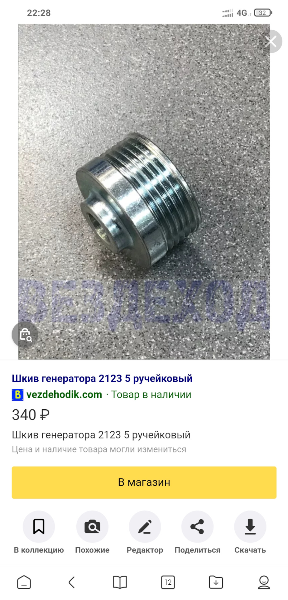

Артикула не осталось на 5-ти ручейковый шкив от Ваза? Может он не от 2110-2112 просто. А от Весты например или Ларгуса.

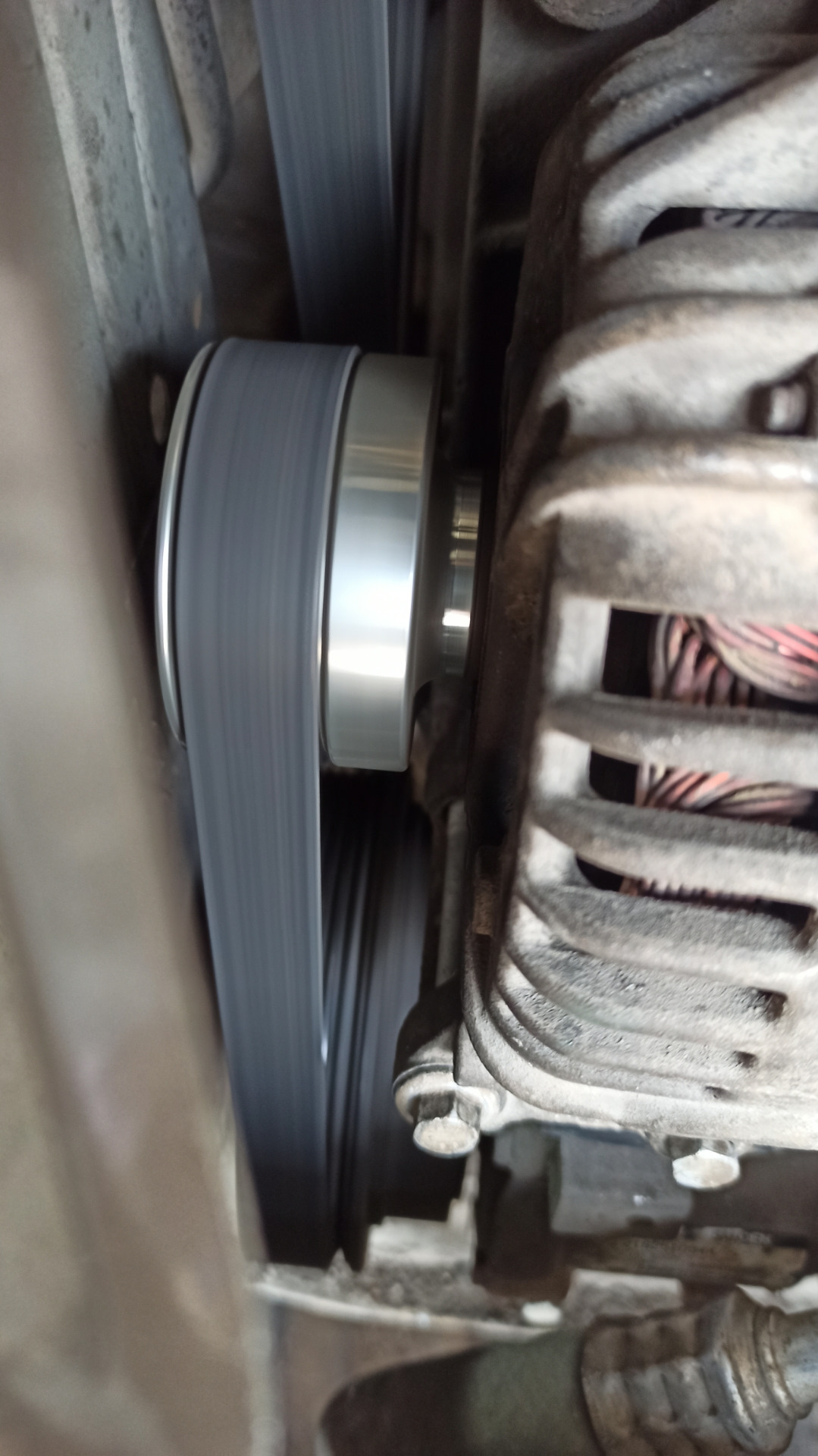

У меня такой шкив на генераторе стоит еще с прошлого владельца, не знаю сколько он с ним откатал, но я уже проехал 250т. км сам, и ни каких отрицательных моментов с этим связанных нет, я к тому что нет смысла тратиться на обгонную муфту, которая рано или поздно опять сдохнет, а этот шкив вечный.
Прям именно такой?
Ну судя по фотке да, обычный шкив без всяких замут. Кусок железяки))
А кондей есть?
Да, есть.
Там может обгонная муфта стоит. Она с виду как обычный шкив. Если модно слелай фото. Если не трудно
Ну туда особо не подлезешь для фотографирования, как получилось.
Форма немного не как у тебя, но шкив точно простой, я генератор снимал для замены подшипников и щеток, там не ошибешься.
Не это больше похоже на демферный шкиф
Moreflames
А как крепился?
Да просто гайкой притянут и все.
Alexaa92
А как крепился?
Вот походу такой вот стоит, просто монолитный.
Ну я тоже сейчас погуглил что такие есть, толко он походу сам шкив на наворачиваются на вал
Не, просто одевается и гайкой притягивается. Яж говорю, генератор я лично сам полностью раскидывал.
Интересный экземпляр
