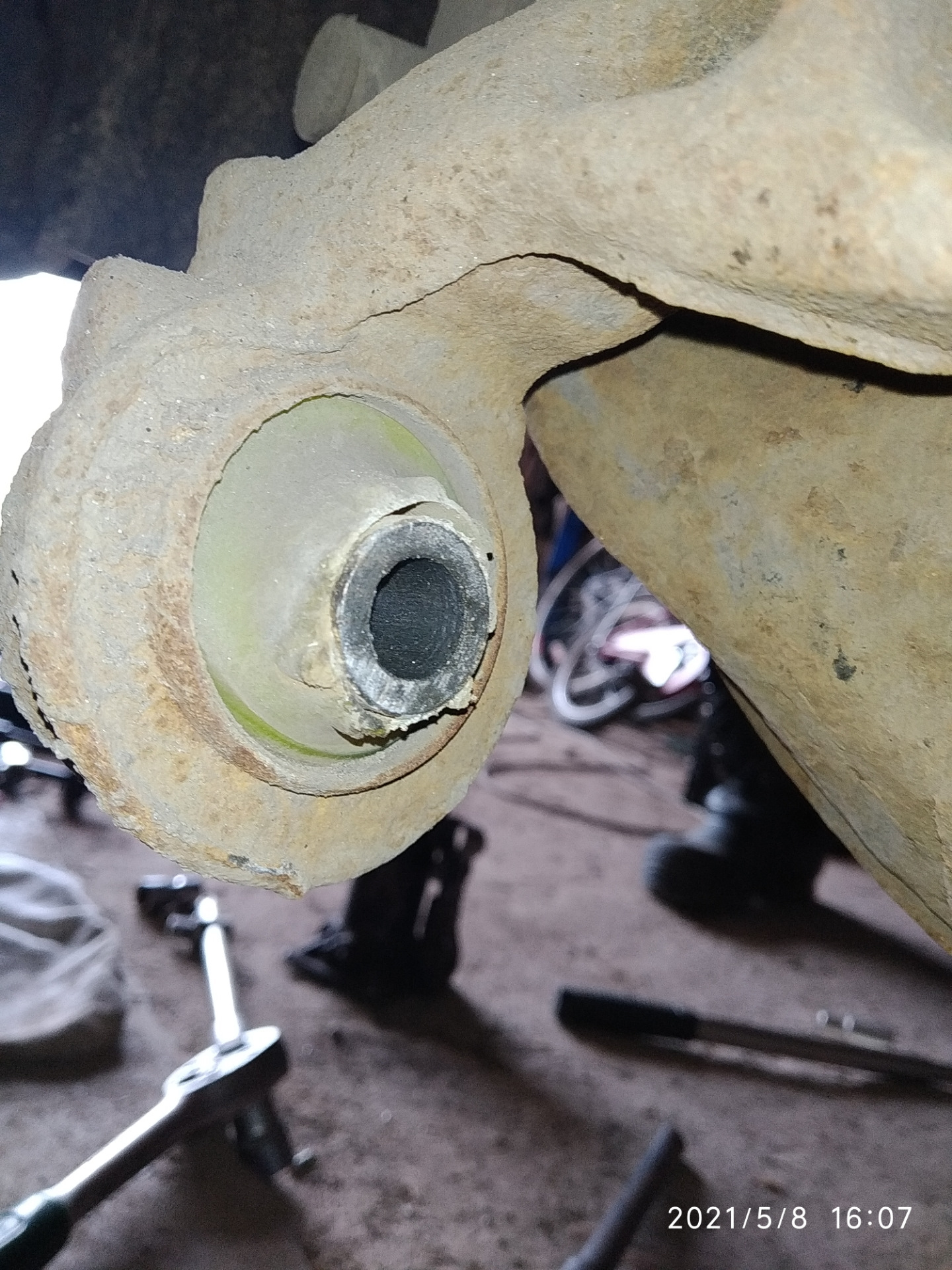

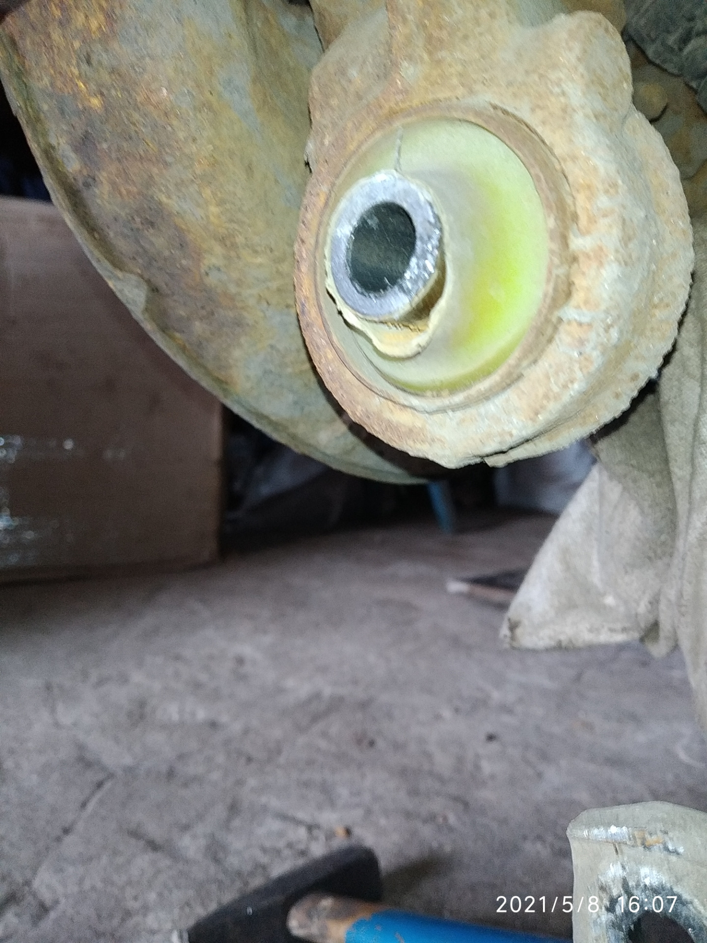

Уже доказано, что в частности на ОВЦ они не ходят. Из того что годами проверено, к примеру: Если передние рычаги — то только Лемф или ТРВ; передние сайленты задних продольных — SIDEM или Лемф, задние короткие — SWAG в сборе … а вот сайленты цапфы — лучше всего только оригинал ходит. В двух словах, не нужно экспериментировать)))
Мало того, что они расслаиваюся, они ещё и беспонтовые. Тоже так попался. Сменил после покупки машины все сайленты и вуаля- полгода и жопа стала вихлять как корова на льду. Поставил потом резину и кайфую.

Полиуретан на овце хорош только на втулках стабилизатора.
Хоть раз правду аишут
У неё и так жопа дубовая, так ещё и этот левак подкинуть.
Я тоже заказал резину.
