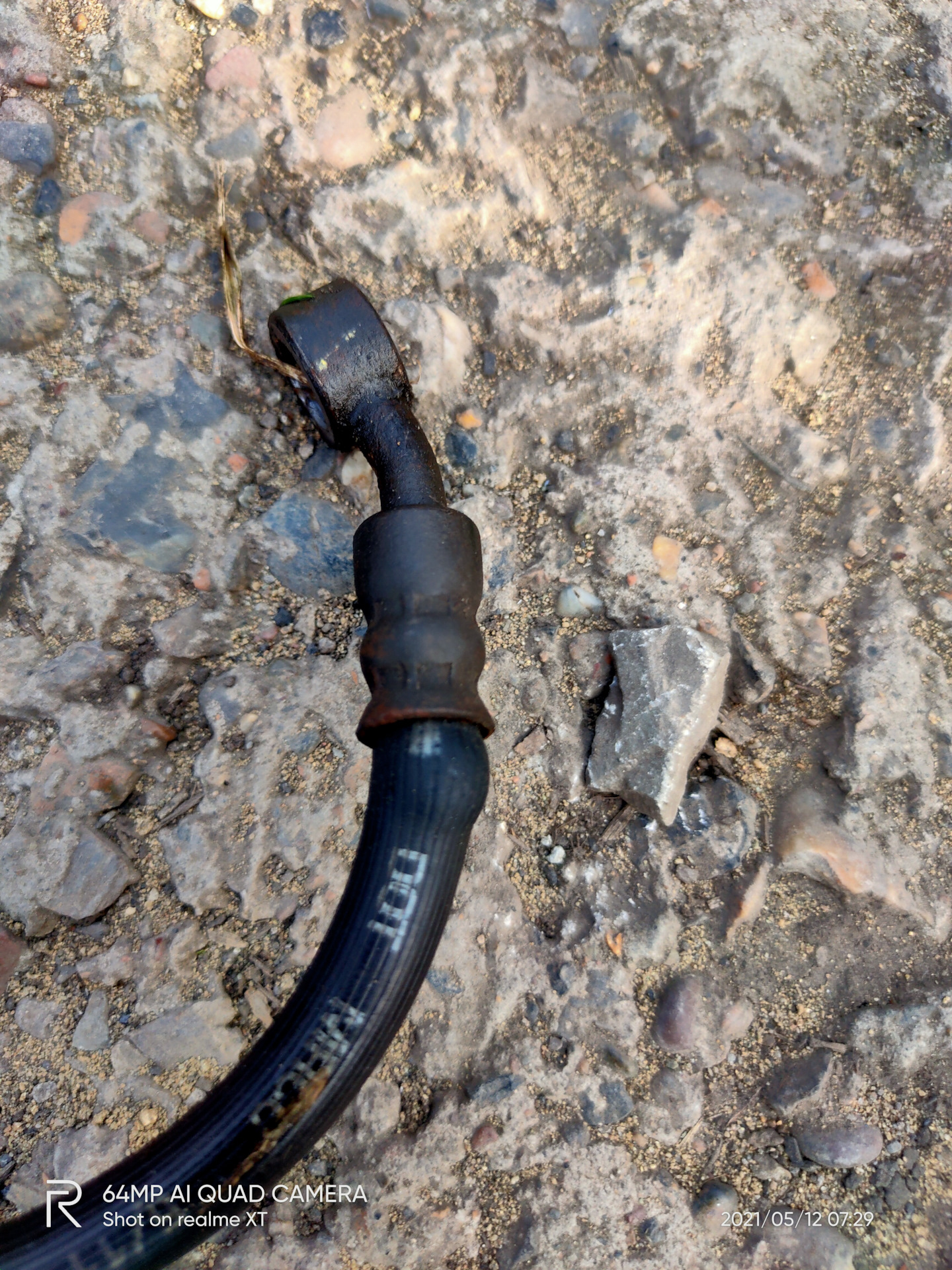

Приехал я с вахты 01.05. и в тот же день поставил поперечены(брал в Владивостоке с известного сайта фото приложу, цена 3500₽ + 630₽ доставка, шли неделю до Кемерово), которые пришли с Владивостока, переобул слона в летние тапки. Резина а/т тоя 255/55/18, немного сполоснул машину и поехал к товарищу на балансировку колёс. Балансировку он делал не долго, но и сразу осмотрел всё на предмет износа(всё что мог в таком ракурсе). Итог: шланг тормозной правый передний под замену, пыльник шруза внутреннего правого под замену, ну и втулки стабилизаторов перед и зад.

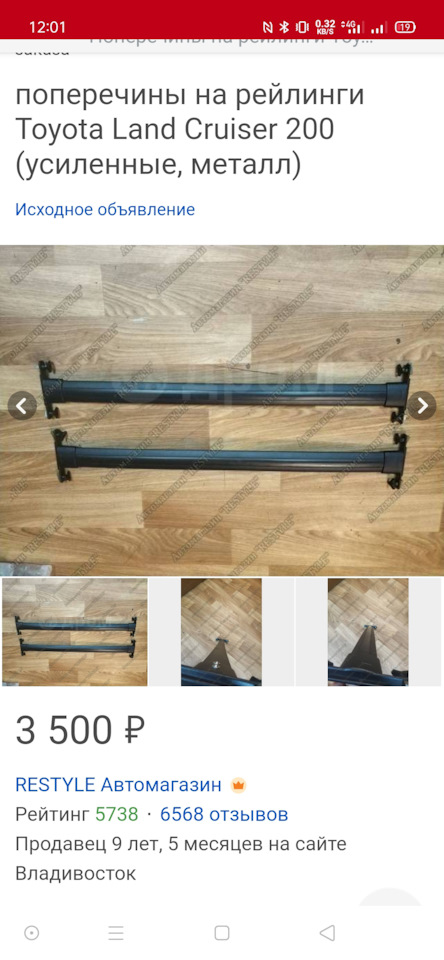

Про поперечены: инфа есть на сайте как снять и как поставить повторятся не буду, отпилил не 6 см, а 4,5 см и встало всё чётко. Отверстия в поперечинах м6 резьба стандарт. Смотрятся отлично, не свистят, можно передвигать ослабив прижимные барашки. Заказывал именно у этих ребят и всё пришло как положено, могу рекомендовать!
Машину поставил и не трогал 5 дней, ждал шланг тормозной. Менял сам дома. Старый снял, новый поставил. Купил по ошибке шланг левый, но разница только в верхнем крепеже. Благополучно снял со старого и поставил на новый и всё встало на свои места. Сразу заменил и насос фароомывателя. О чудо, заработало всё, форсунки работают и фары моются!

Я же поставил. Надо только укоротить на 6-4,5 см.я на 4,5 см укоротил и отверстия новые насверлить в поперечены. Там два болта м6
