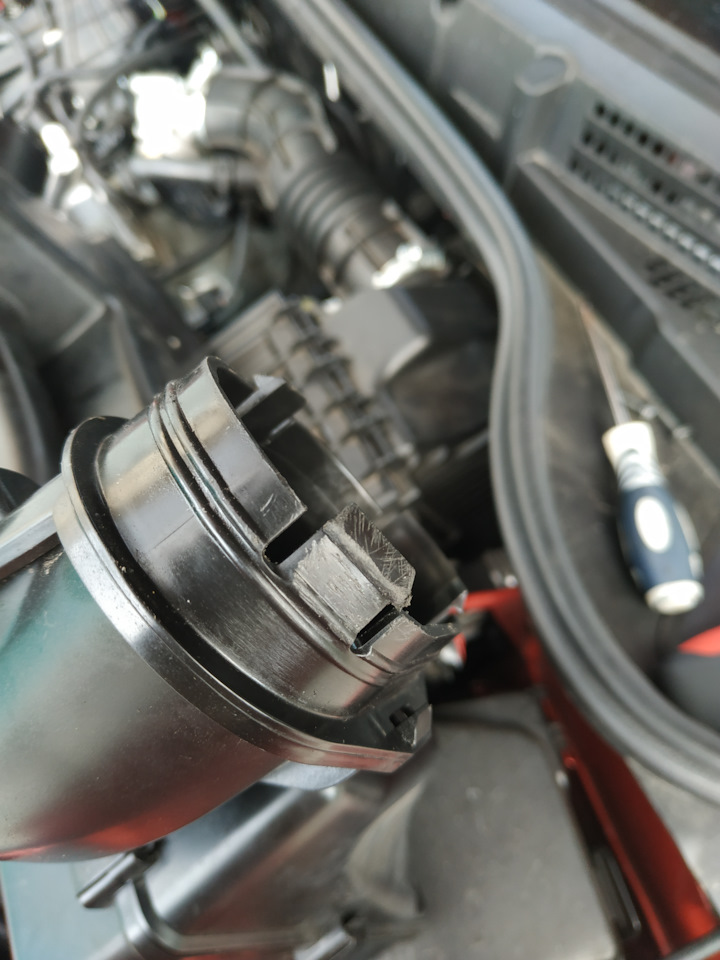

С внедрением нового тракта впуска и очистки воздуха Веста, появилась проблема со снятием резонатора, т.е., отсоединением его от корпуса фильтра.
Многие, кто попытался силой вырвать его из корпуса фильтра, столкнулись с трудностями.
Патрубок с защёлками выполнен из толстого пластика, защёлки не эластичные и спрятаны, под закреплённом в корпусе дифузором.
Как только они прикладывали силу для извлечения резонатора, то защёлки частично повреждались, или вовсе отламывались.
Я с этим тоже столкнулся, только моей ошибкой было то, что я проводил работы при минусовой температуре и повредил нижнюю защёлку.
В большей степени, конечно, это просчёт и косяк конструкции и конструкторов. Не может выпуклая, толстая деталь, быть гибкой. Тут, или разработчик ошибся при проектировании, либо пластик оказался "не той системы", как было задумано.
Конечно, я это дело починил, пока защёлка совсем не оторвалась, что видно на дальнейших фото.
Чтобы свести повреждение защёлок к минимуму, теперь предстоит выполнить массу лишних мероприятий, в сравнении со снятием резонатора старого образца.

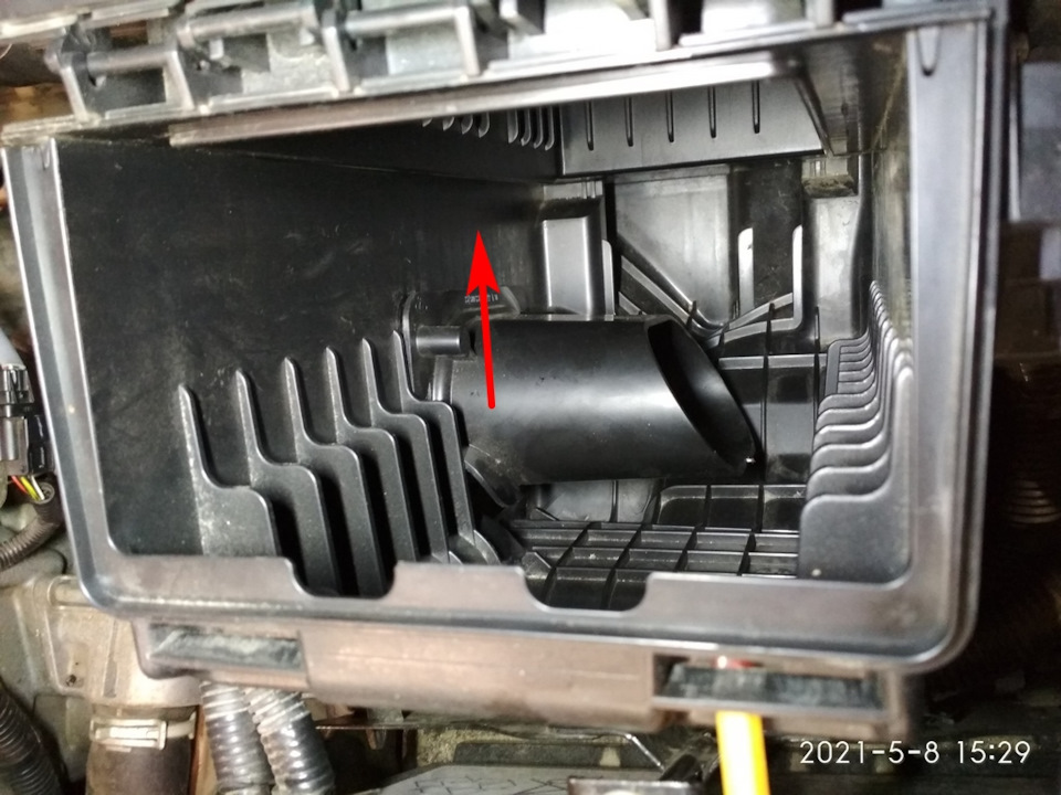

Открытие крышки нового корпуса, проще всего выполнить, используя незаострённый конец обычного карандаша, утапливая по-очереди защёлки крышки.
Далее нужно добраться до самих защёлок резонатора, для чего необходимо извлечь дифузор из корпуса фильтра.
Для этого необходимо выкрутить 2 самореза отвёрткой Torx TH15.
Потом сдвинуть дифузор по салазкам внутрь корпуса и извлечь.
Открывается доступ к защёлкам.
Глядя на них, становится понятно, что просто РВАТЬ резонатор из корпуса фильтра, неправильно, т.к. защёлка 1 не предназначена для утапливания и она держится за корпус смертельной хваткой.
Нажимать АККУРАТНО нужно на защёлки 2 и 3, одновременно поднимая левую часть корпуса резонатора ВВЕРХ, чтобы защёлки 2 и 3 вышли из корпуса.
Теперь выводим из корпуса все защёлки и отсоединяем резонатор от трубы.
Сборку выполняем в обратной последовательности.

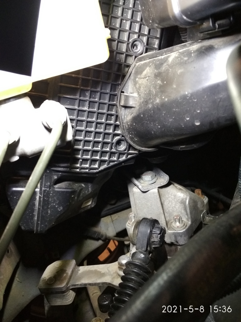

А подскажите, на чем крепится труба которая условно в бампере?
Вот та что у вас на последнем фото "2-отсоединяем от трубы".
Вставляется в щиток радиатора №2 scorpion-car.ru/catalog/l…hdeniya-dvigatelya-160110
ага, там просто кольцо под нее, без винтов получается…

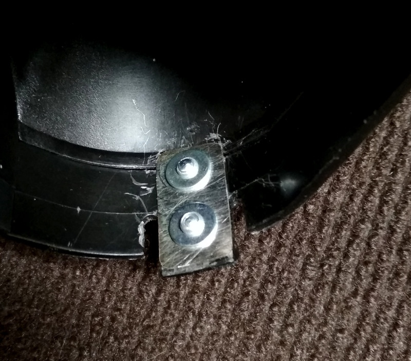

тоже так зимой сломал те же защелки, подклеил паяльником. а не слишком жестко получается с железкой?!
Получилось, просто ОГОНЬ! Пружинит отменно.
Взял маленький шпатель с тонким, пружинящим лезвием из нержавейки, из которого и вырезал пластинку.
Получилось отлично. Между пластиком и пластинкой — подложены шайбочки, чтобы закруглённую защёлку не расколоть при утяжке клёпки.
