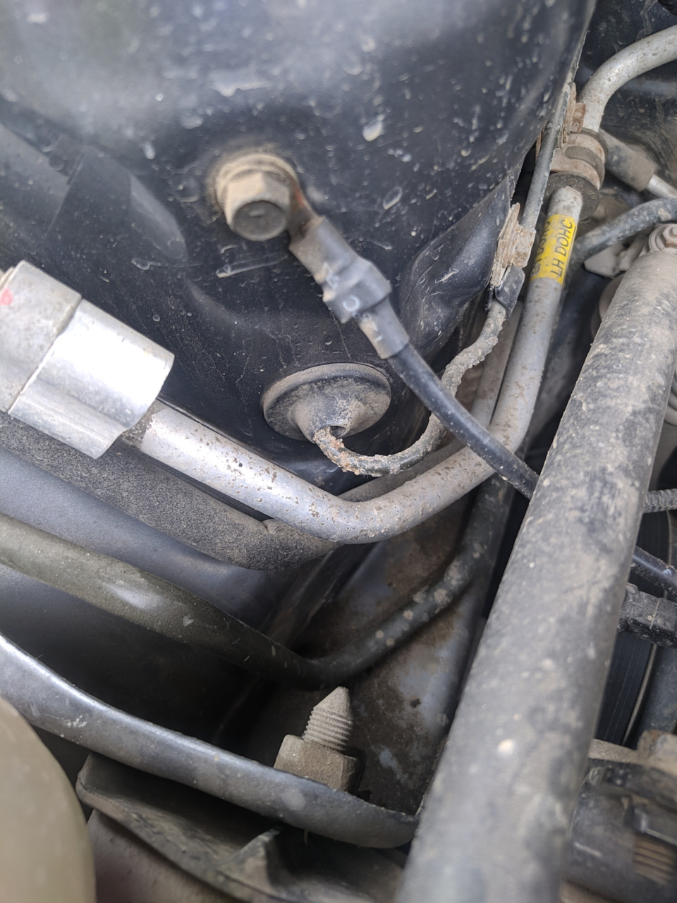

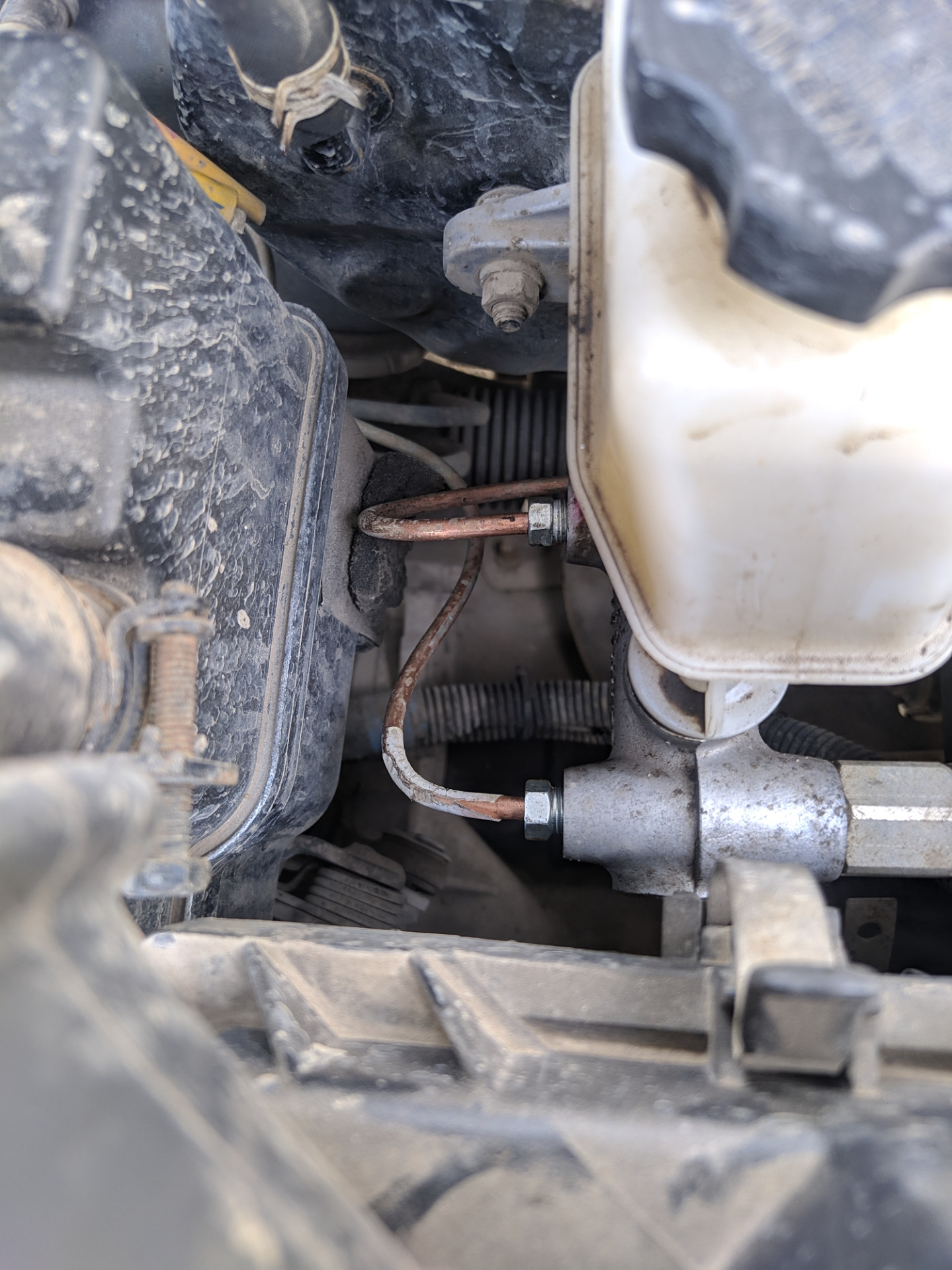

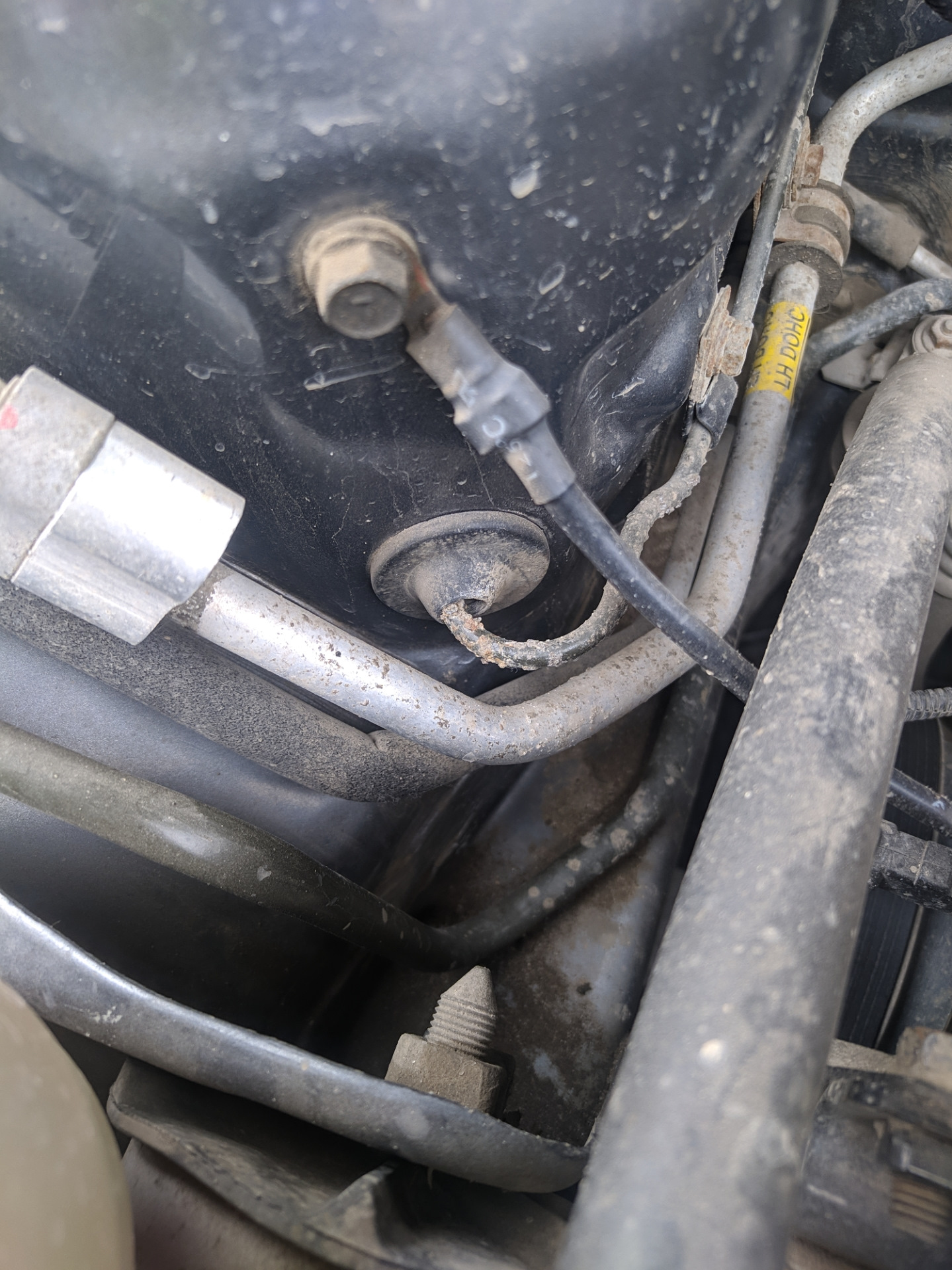

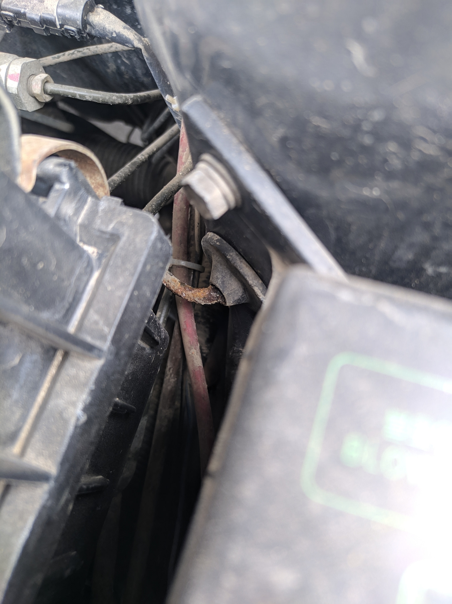

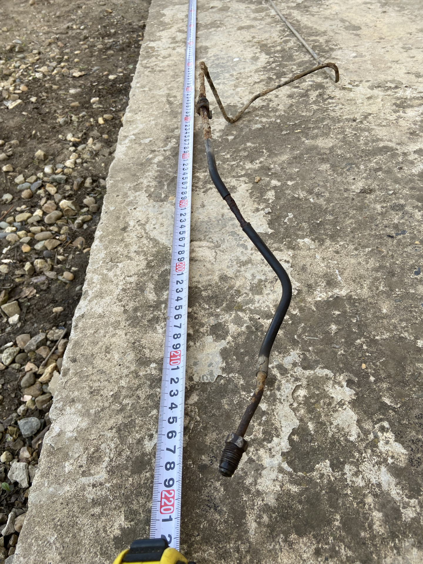

Дело было в марте месяце, ручник не держал толком с конца осени прошлого года, зимой я им не пользуюсь, с наступлением весны решил тормоза задние обслужить, не сам правда, отдал товарищу в сервис. Также было выявлено удручаюшее состояние левой передней тормозной трубки (участок, что в стакан уходит), решено было заменить на медную, заодно и правую, хоть и состояние её было норм в принципе.

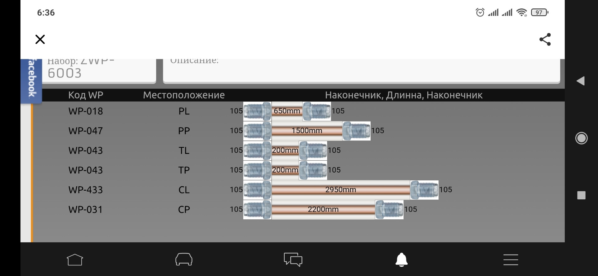

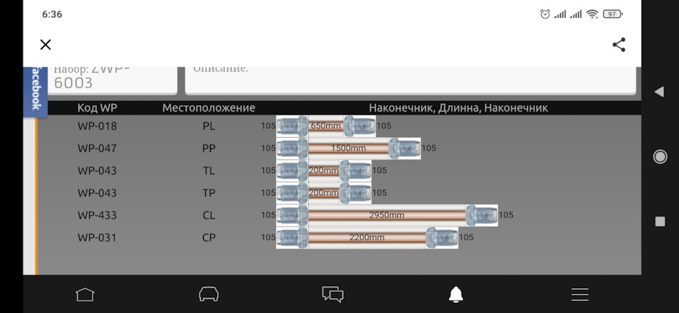

По подбору медных тормозных трубок на сайте производителя WP есть таблица по длинные трубок на всю машину, но все же лучше предварительно замерить, по такому принципу передняя левая была заказана чуть длиннее (видел тут на драйве, что кто-то так сделал, решил последовать совету)
Таблица:

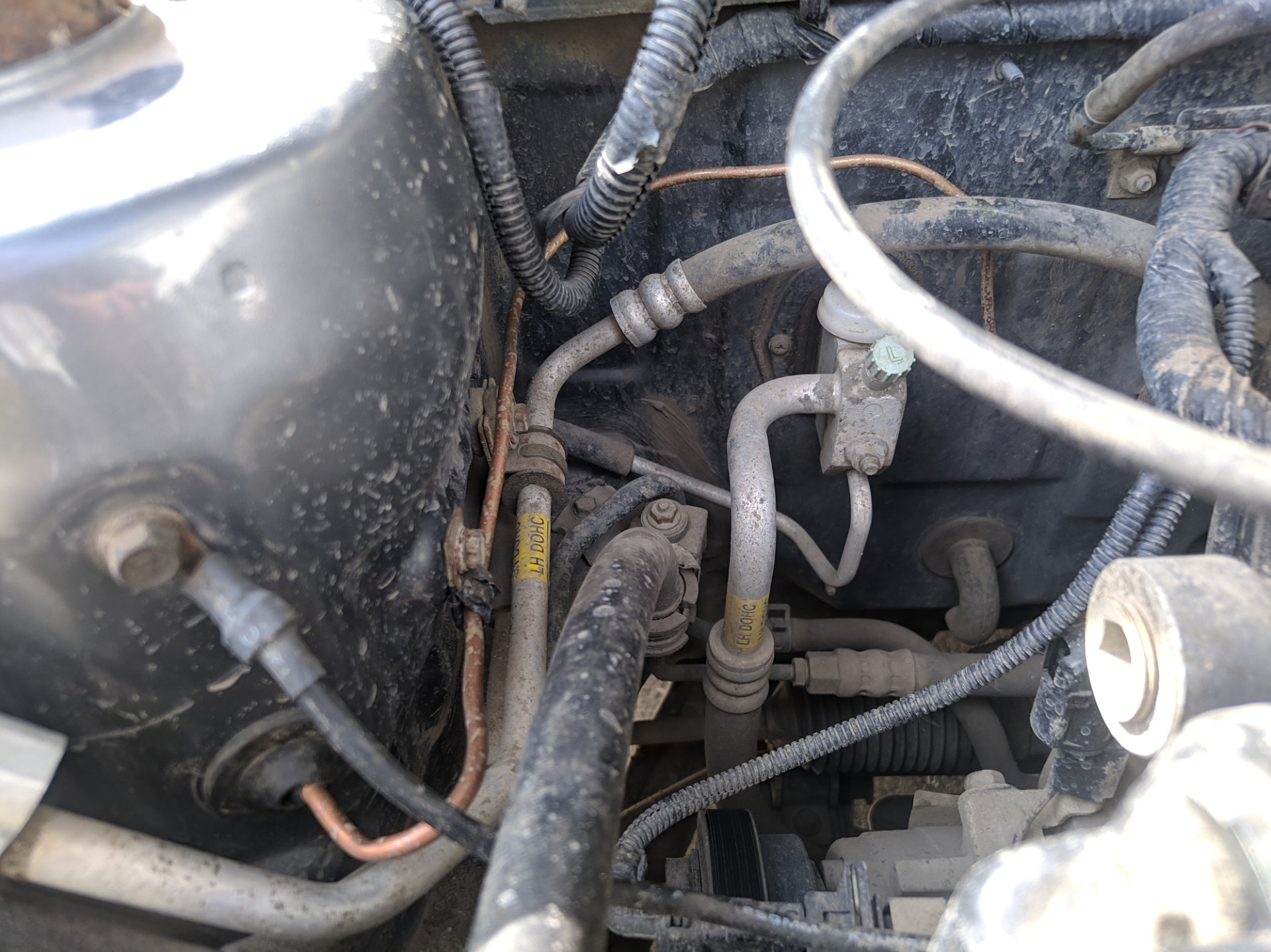

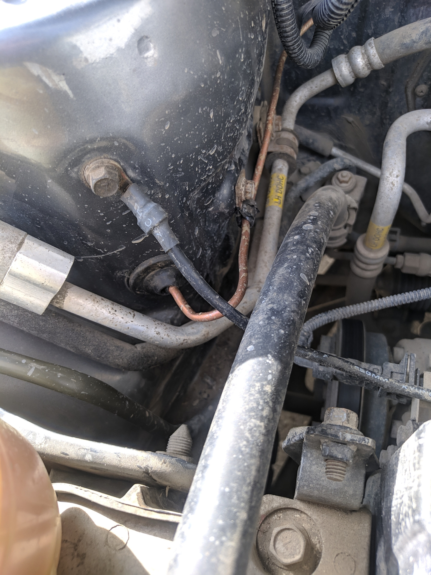

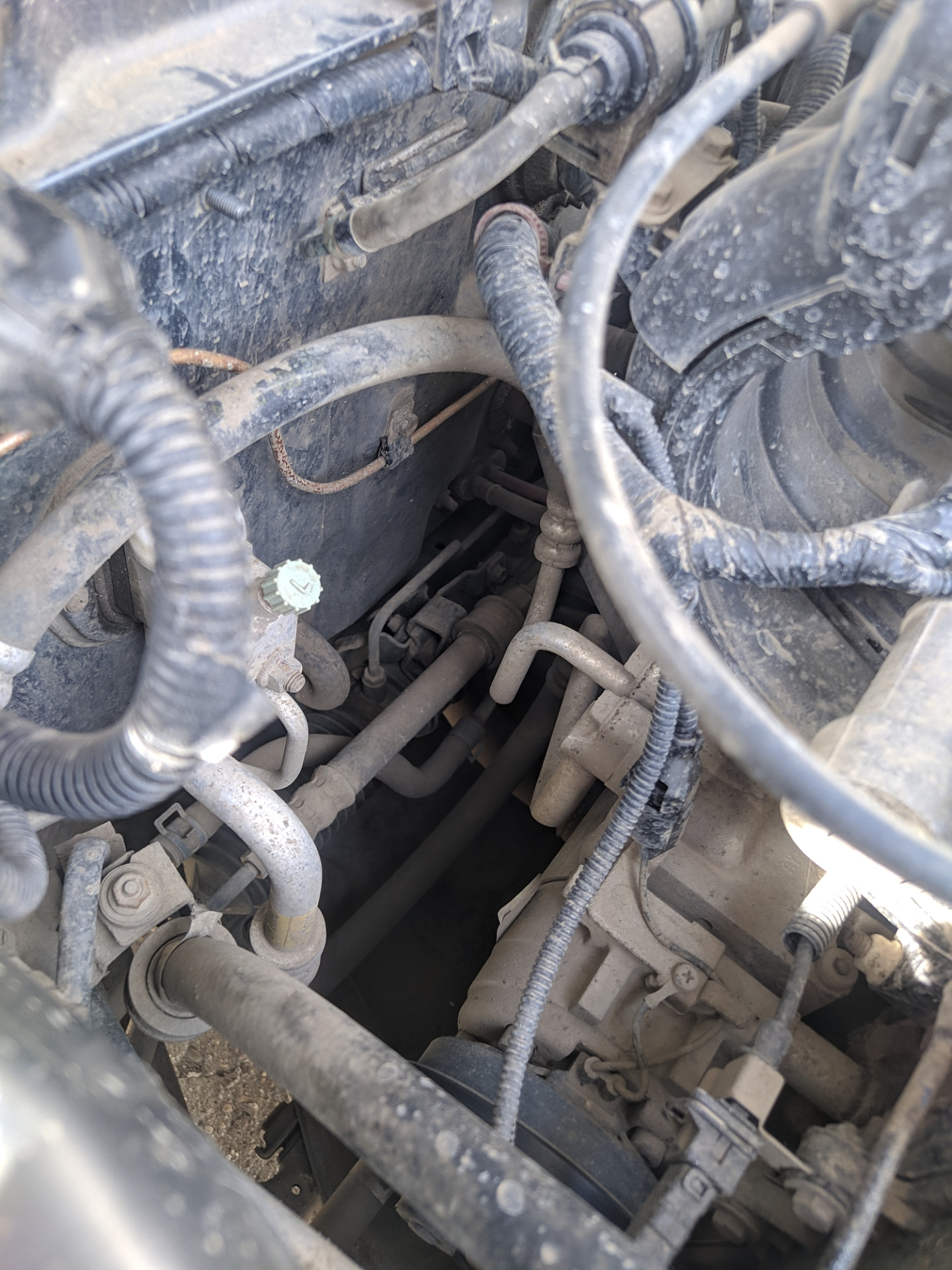

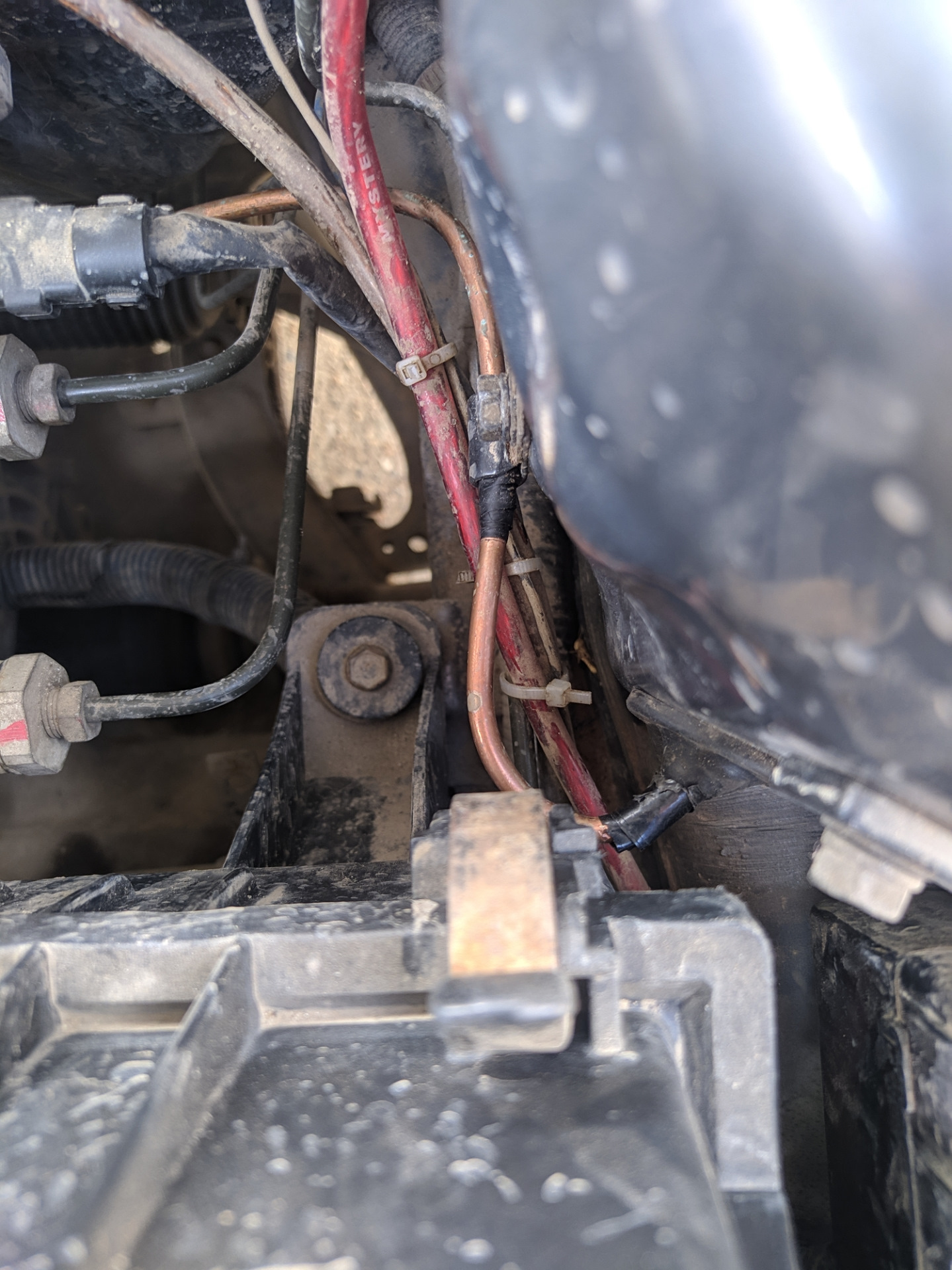

Фото медных трубок после установки:

Привет! Скажи пожалуйста а магистральные это 2200мм и 2950мм?! Менял ли их?!
Привет! По каталогу да, но утверждать не буду, их я не менял.
Понял, я заказал только что на 10 см +. Думаю хватит! А то при замене задних трубок и шлангов произошел неприятный казус у меня!)
Ну, больше — не меньше, обведешь 10 см как-нибудь на крайний случай, а вот если не хватит…
Кому будет полезным! Левая с учетом изгибов 2200мм но есть еще трубка от ГТЦ до ее самой

Да я смотрел на сайте. Там как раз с АБС указаны номера и длины. Но. там их почему-то всего шесть штук. А у меня в машине с АБС суммарно их 10 нужно.
А разница есть машина с АБС или без по размерам трубок? У меня с АБС.
Не знаю, у меня без АБС. На сайте у производителя этих трубок глянь, там по-моему есть каталог по модификациям авто.

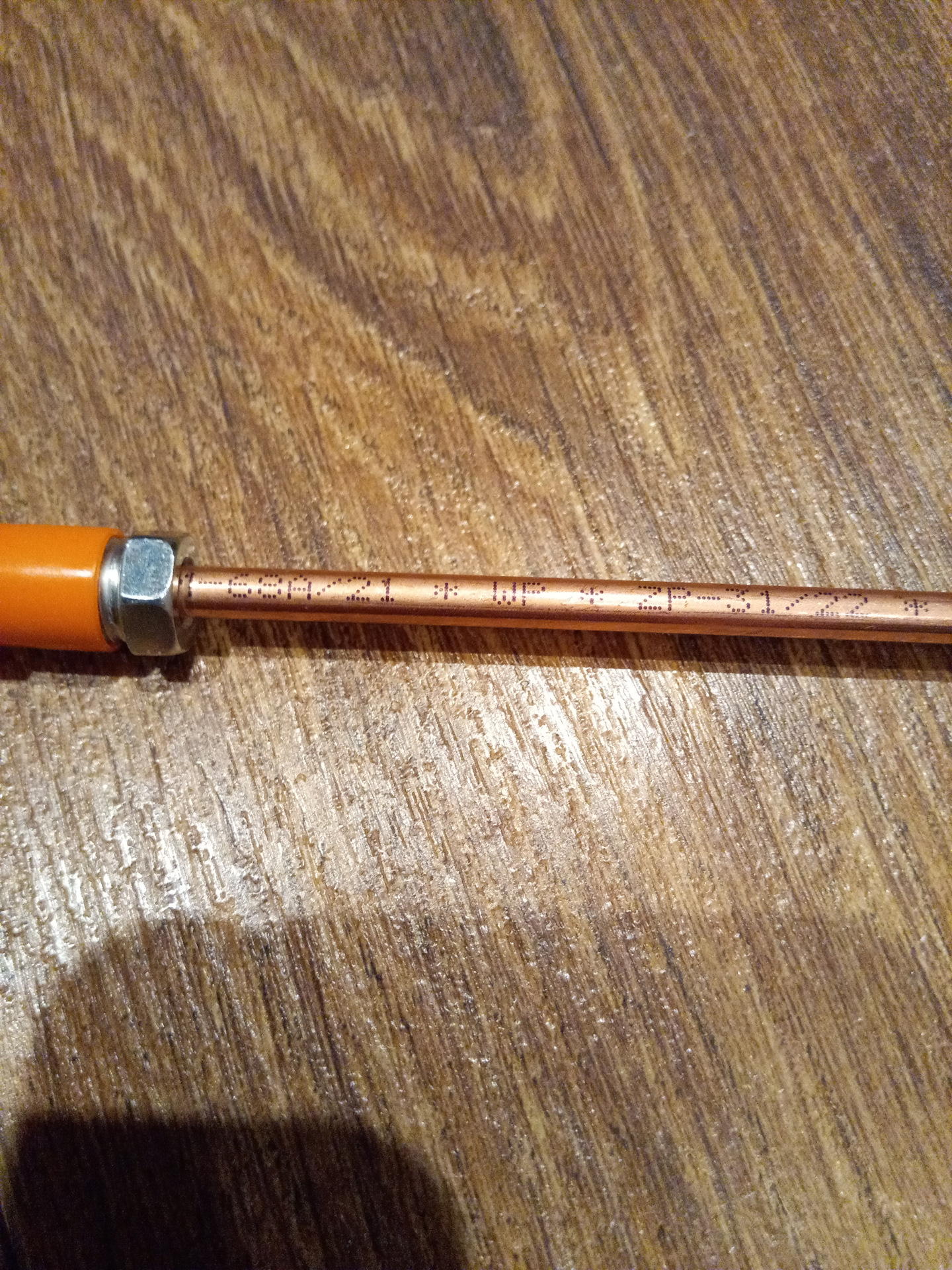

Чисто для справки или для информации может кому пригодится. Заказал и получил сегодня эти самые волшебные трубки WP. Все пришли с желтыми колпачками и на каждой трубке были пропечатаны маркировки и даты изготовления. Но, на одной не было никаких маркировок только бумажка с указанием что это wp такой-то номер и подозрительно отличалась от других. Скорее всего гонят самопал и просто клеят этикетки, ну и цена отличается почти в два раза ниже. Брал в автодоке с дорогого направления "дистрибьютор" специально, чтобы самопал не попался. Но, как оказалось одну подсунули. Взяли ее назад без разговоров. И я часто обращал внимание, что на многих фото в других статьях о замене этих трубок часто без маркировок идут. Думаю это точно самопал под видом брендовых выпаривают. Вот так выглядит оригинал.
На сколько помню, на моих не было таких маркировок, самопал видимо 🤷♂️
