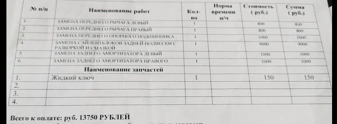

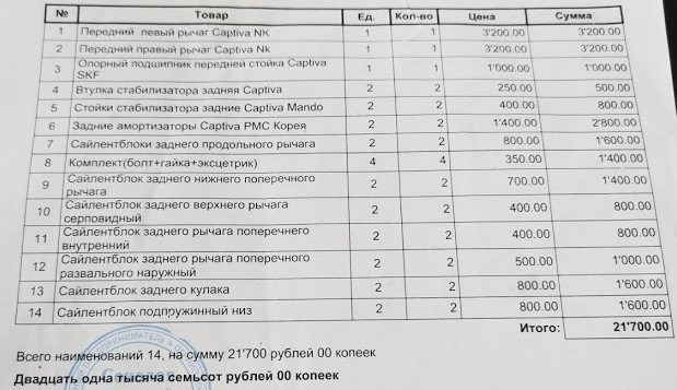

Лопнула пружина сзади и трухнул на 50 подвески (пружины задние, стойки стаба перед-зад, втулки стаба-перед зад, стойки зад, опорные подшипники два раза, как говорится скупой платит дважды и SKF хрустят замена на оригинал, (96626331 gm), шрус левый наружный (151666 METELLI), тормозные колодки перед-зад (MPD28 MANDO, MPD29 MANDO), шаровые обе, сайленты в вкруг. Может еще чего забыл.
Это было несколькими визитами в разные сервисы, сейчас ещё нужно опоры под замену.
Вот такие суммы 100500 тыщ рублей влетели в подвеску.
