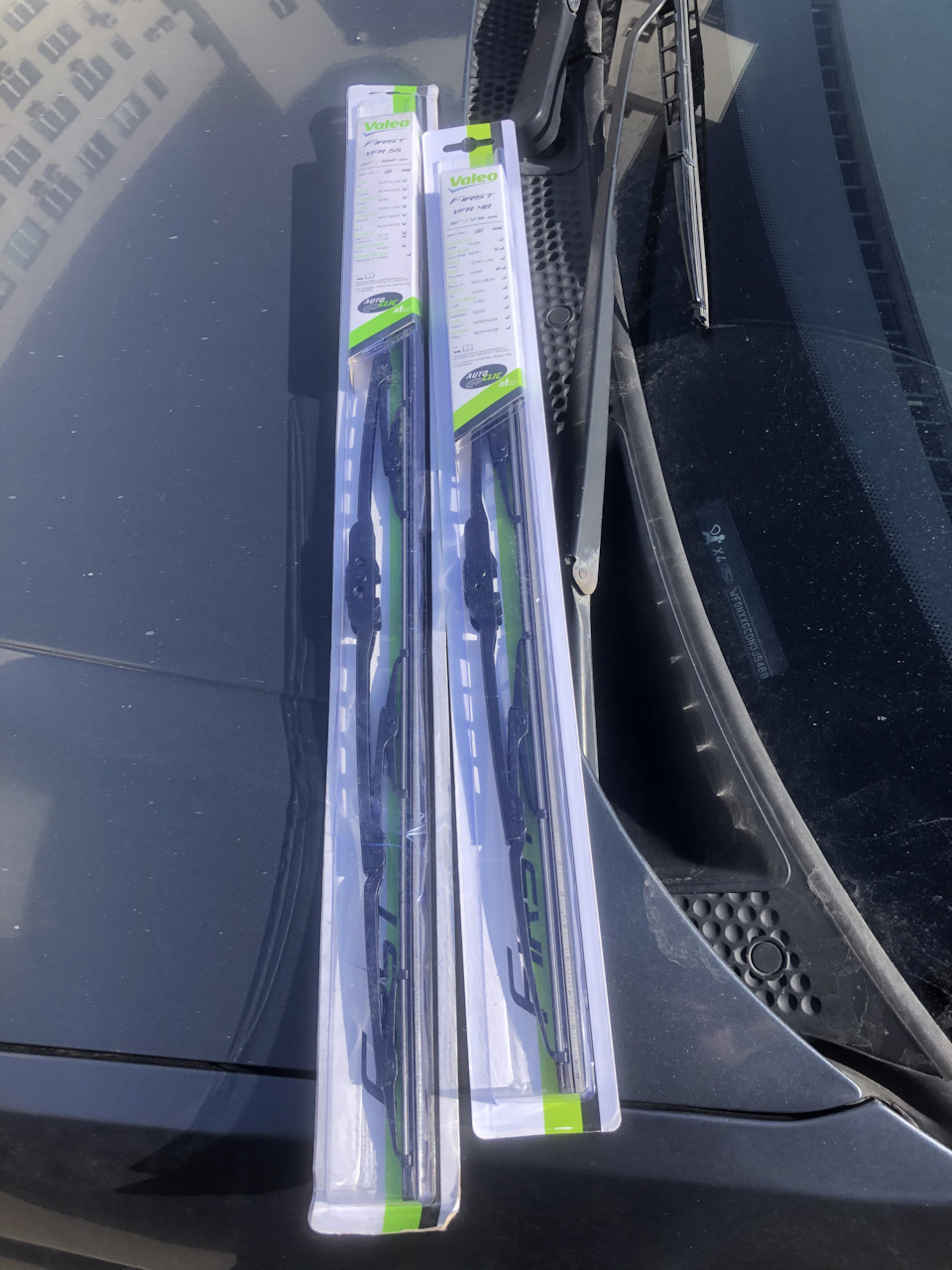

До этого всегда ставил bosh, сейчас наткнулся по той же цене, на Валево, из наблюдений, на поводке держаться лучше, трут пока так же, боша хватало на 4-6 месяцев, посмотрим насколько хватит этих
