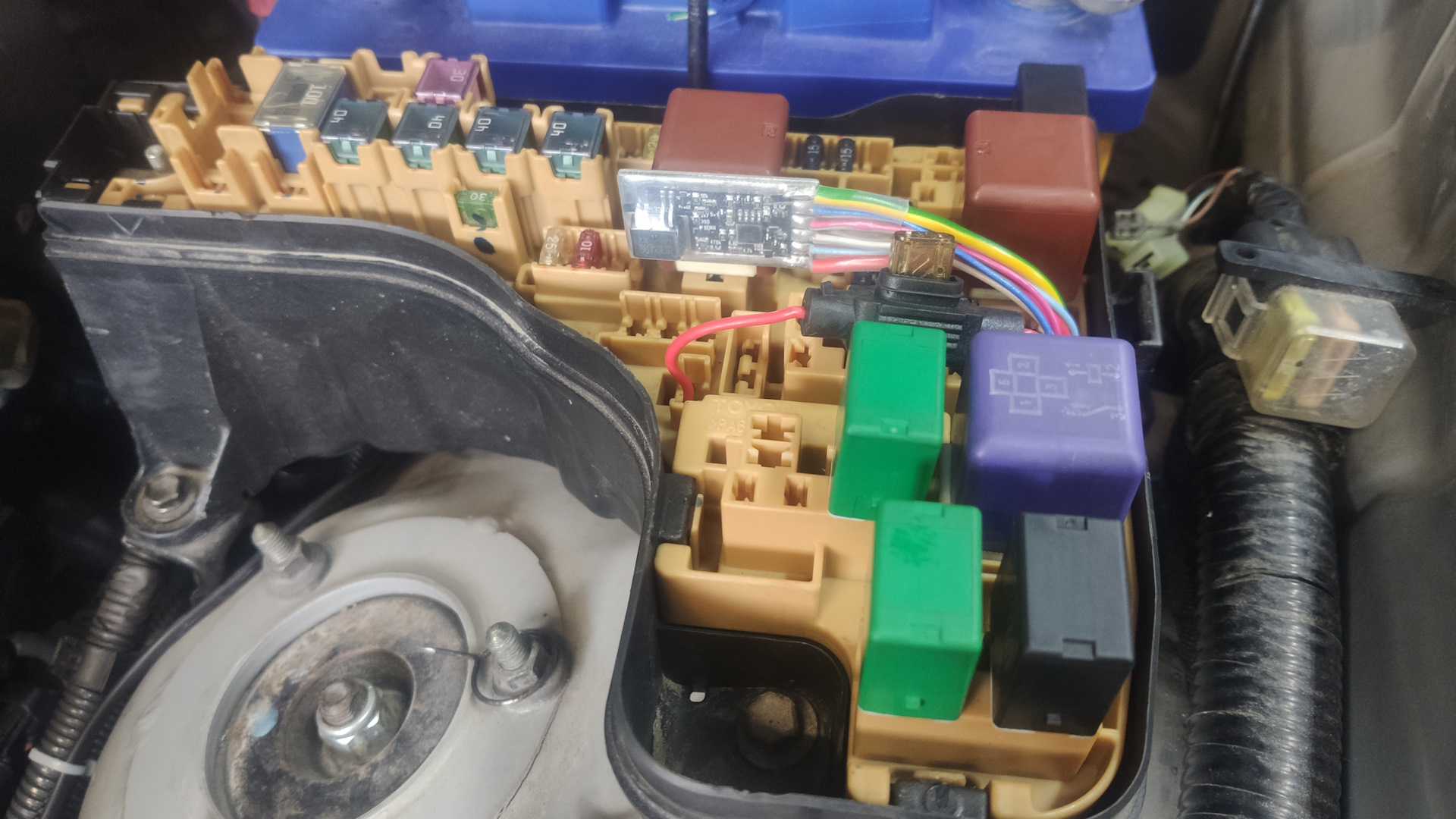

Человек я чуток ленивый и лень прикрываю желанием комфортных мелочей.

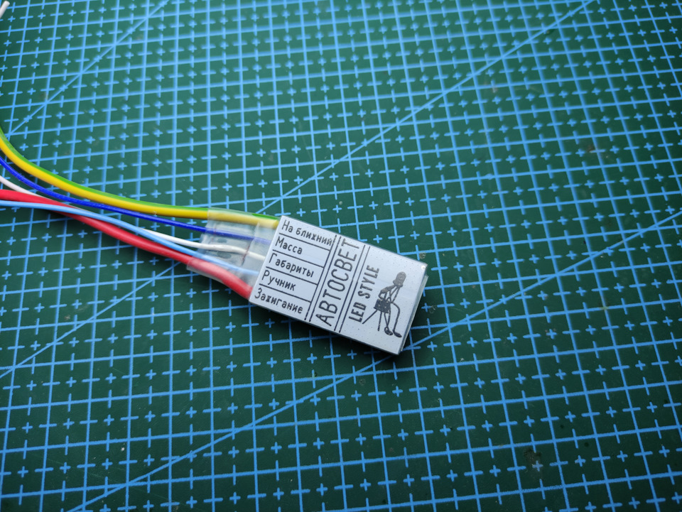

Например не хочу включать ближний свет, т.к. это нужно повернуть крутилку а во-вторых это всю поездку горят абсолютно все лампы в машине. Колхозить доп. световые приборы, а-ля дхо из китая нет желания. И мое решение было простым, это контроллер ДХО.
Причем включение происходит при переводе селектора в положение D.

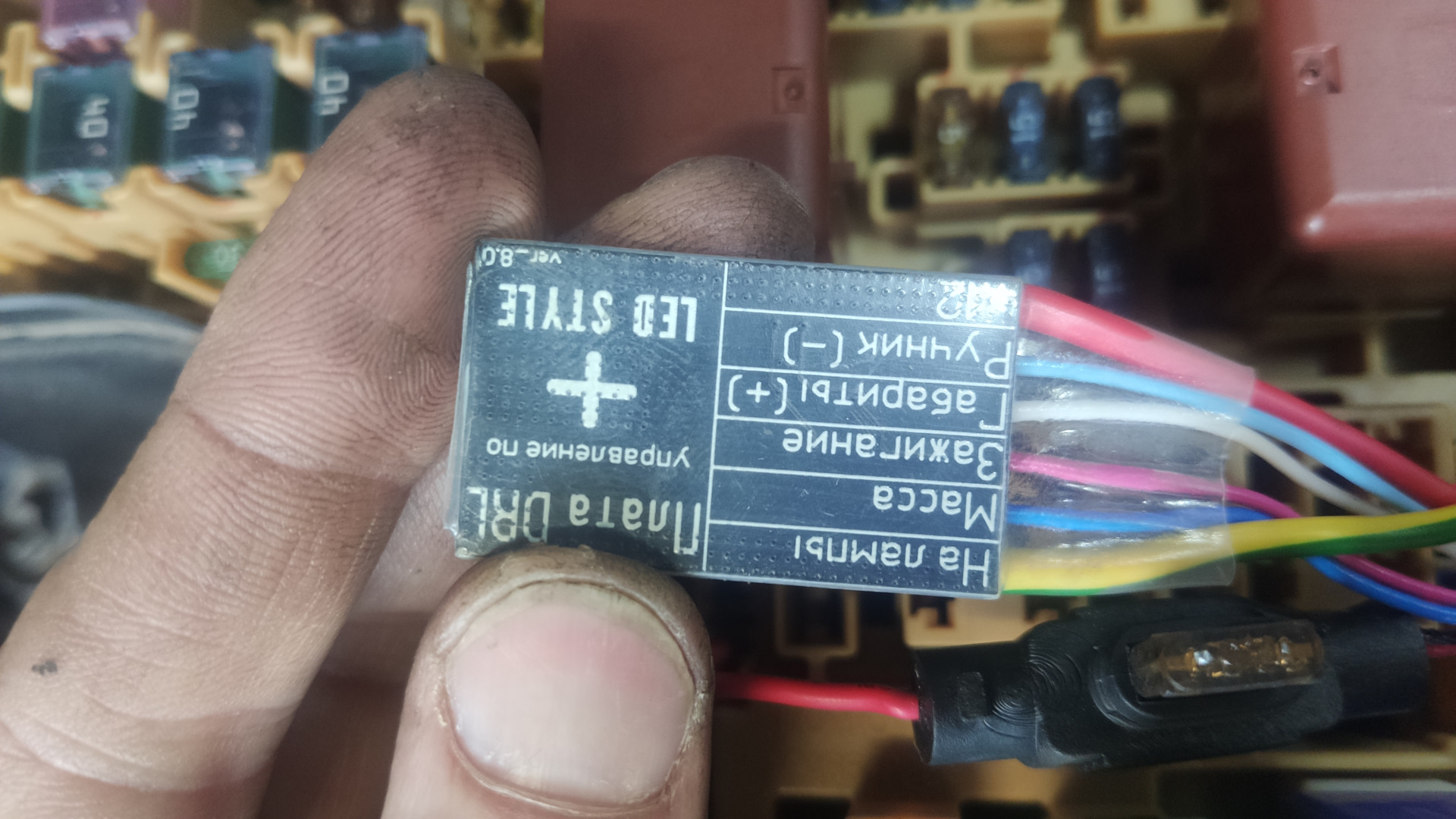

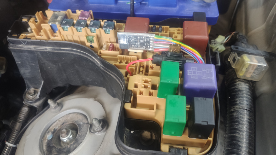

Такой принцип был исполнен, на прошлой Калдине, машине супруги и Марке, еще пару лет назад. Но, тут произошел казус, пользовался продукцией товарища с сайта devayser.com/.

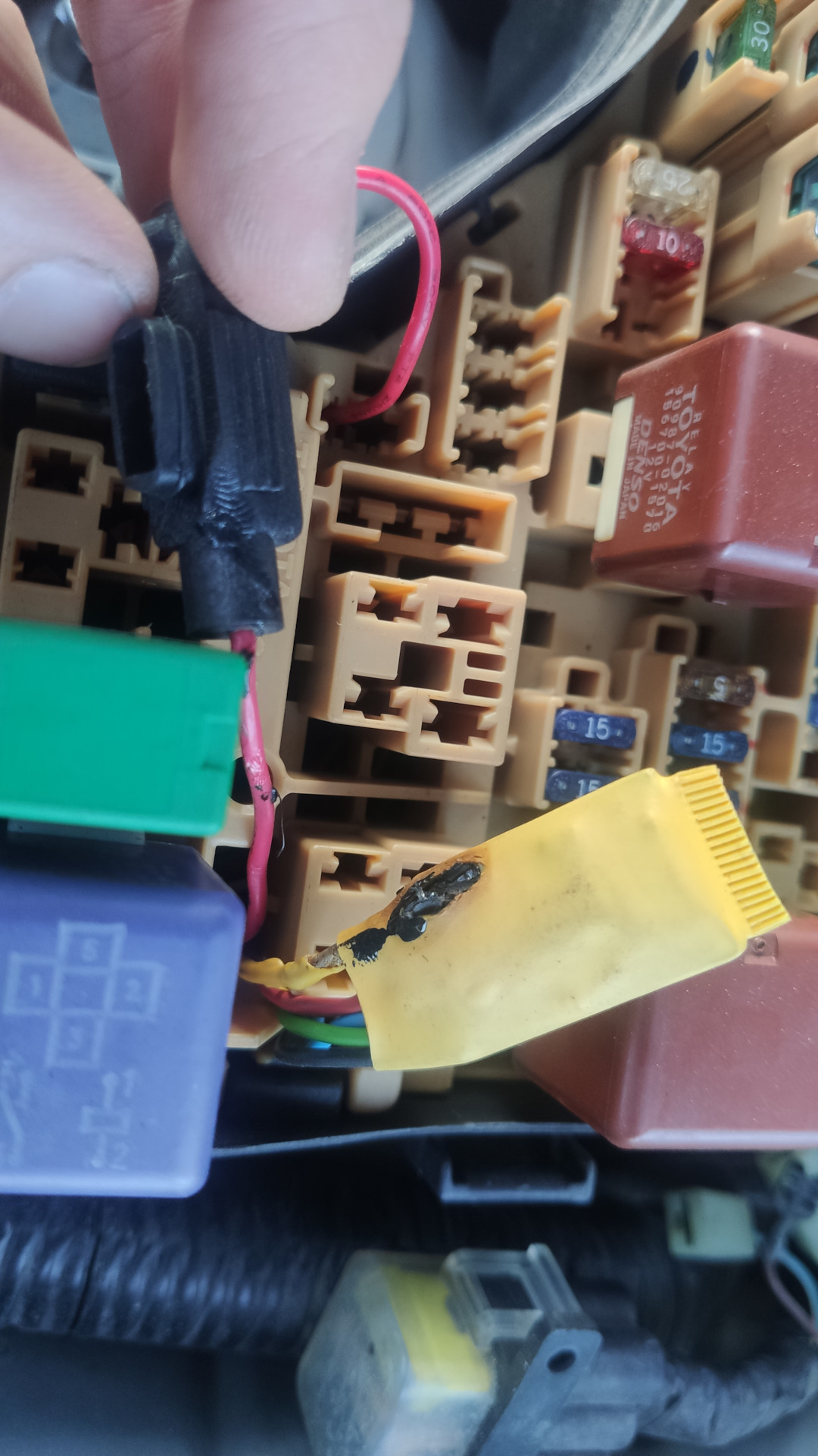

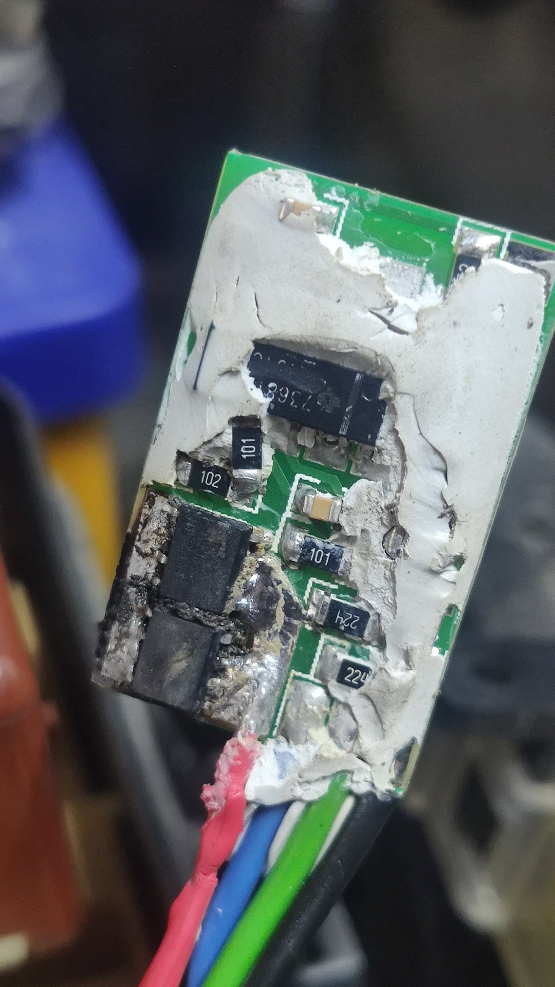

Но данный контроллер сгорел, причем предохранитель вставленный номиналом по инструкции даже не стал переживать и продолжил пропускать ток к контроллеру. Резкий запах проводки дал о себе знать в салоне.
Самое интересное, что полтора года контроллер работал исправно, но волею судьбы, аналогичный был продан мною на Авито и у человека он сгорел сразу же. Я оказался редиской а производитель развел руками.
В моем случае производитель сказал что гарантия кончилась, может пойти на уступки и сделать скидку на новое приобретение. Риск дело конечно благородное, но не деньгами и проводкой автомобиля.

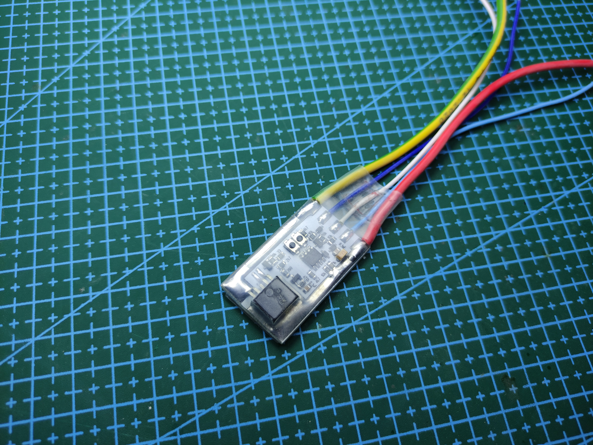

Выход нашел в своем городе. Человечик кстати очень приятный и общительный, Виталя susskiy. Изготавливает аналогичные контроллеры. Решино купить у него. О чем не пожалел, на все вопросы отвечает с желанием помочь.
ПС:корпус преда заменен был.

Контроллер зацеплен на лампы Дальнего света, так что ты все равно своего рода "редиска"
Колхоз, дело тонкое. И чаще необходимое
Т.е. в дневное время суток, пока не горят габариты у тебя на D дальний будет постоянно гореть?)
Да, все верно. Только горит не не полную мощность а на 30-60 процентов. А вообще регулировка яркости от 0 до 80 процентов
Удобненько. Но почему не туманки выбрал?) Дальний уж как то слишком редиска получается.) Меня больше бесит что днем притухает климат часы и мафон.
А зачем туманки?))) ими можно пользоваться, А дальним, как правило пользуются в 20% в отличии от ближнего, если даже не реже. Сел в машину запустил мотор и поехал, ничего включать не надо, приборкп горит в дневном режиме, ничего лишнего не горит и лампы ближнего, габаритов и птф становятся бесмертными ибо ими почти не пользуются

Светодиодами контроллер данный не управляет. Только лампами накала. Для диодов у Витали есть отдельный продукт.
ошибочка!))) он и со светодиодными лапами работает!) так что в дальний можешь смело ставить светодиодные лампы!)
