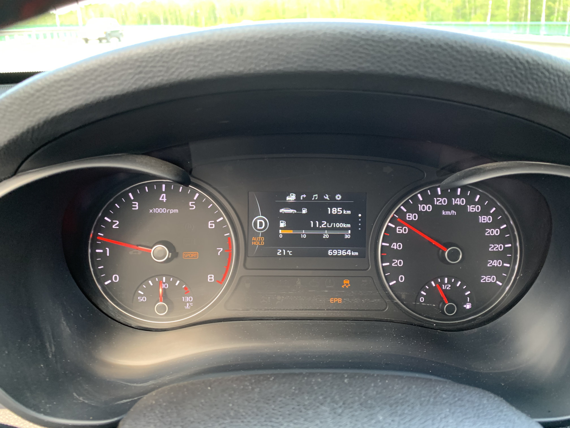

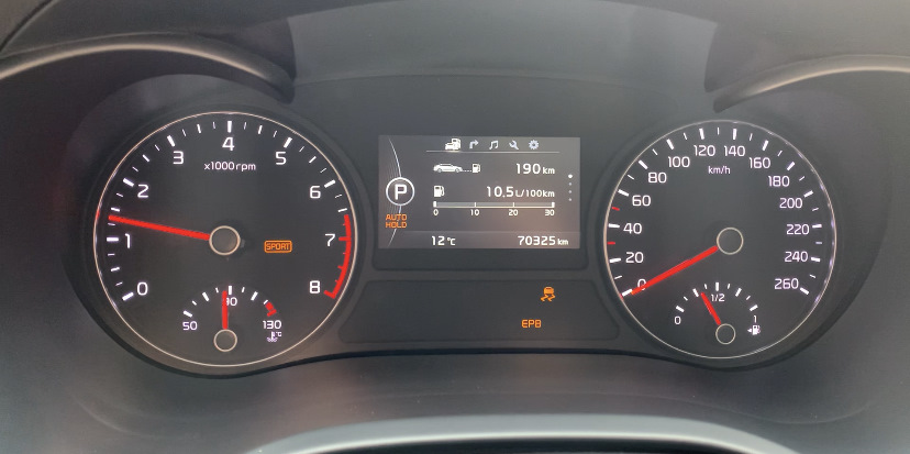

На одометре уже 35+к. И буквально неделю назад выскачила ошибка EPB, иногда сопровождаемая ошибкой Auto Hold. Первое что пришло на ум — это курить интернет (никогда не делайте этого). Там диванные эксперты чего только ни понаписали: замена мозгов, наелся ингибитор коробки и всë в таком духе. Так как моя ракета ещё на гарантии решил не делать мозг и ехать к официалам. Правда всвязи с праздниками пришлось ждать неделю, но все таки я к ним попал. Ну в общем после часа ожидания выдвигают приговор заднему супорту. Запчасти в наличии как обычно нет и ждать минимум 2 недели. Как поменяют так отпишусь.

Каждый раз когда тачка глушится с ручником, при запуске выскакивает ошибка. В общем каждый раз когда был использован ручник. Если его не пользовать то всë нормально. Даже сервисники сказали пока запчасть не прийдет просто ручник не трогать
