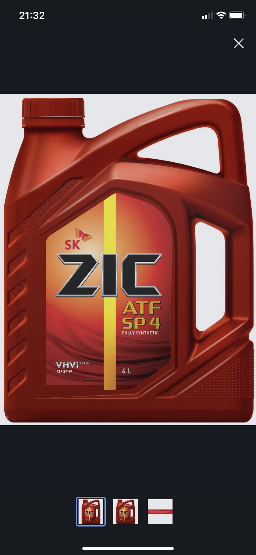

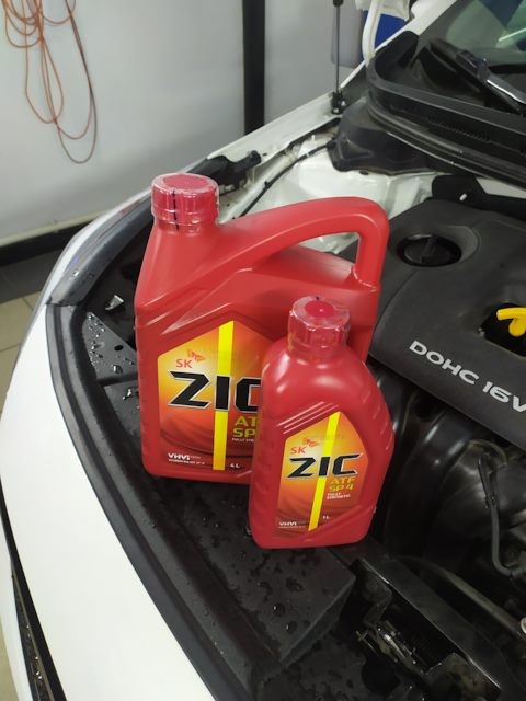

Лил зик через полную замену, методом слива по полтора литра через пуск мотора. Ушло 3 канистры по 4 литра, масло было как новое. Откатал уже 40000км в довольно агрессивном режиме.
Никаких толчков и рывков. Коробка как часы

Лил зик в 4акпп и сейчас в 6, полная аппаратная замена, полёт нормальный!

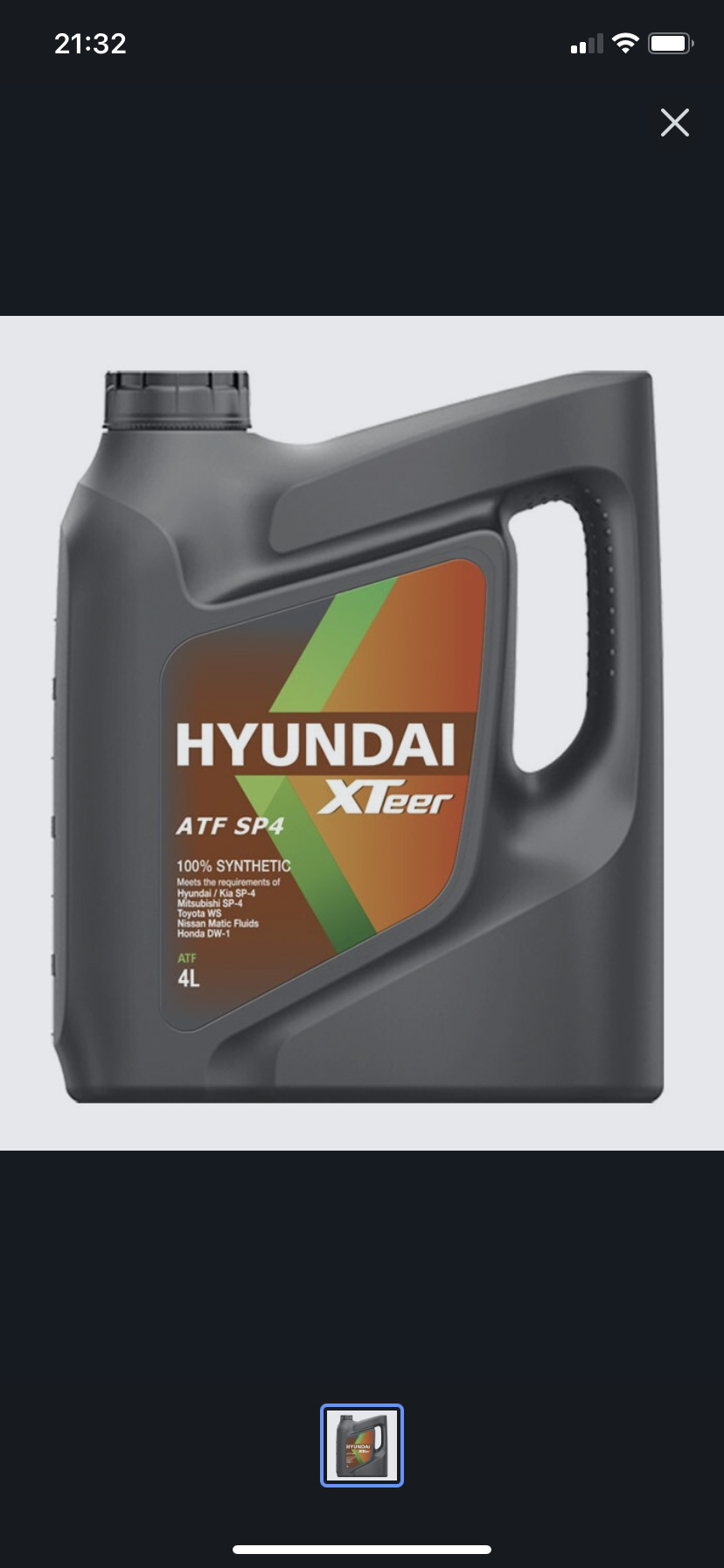

уже вторую частичную замену сделал на Hyundai xteer, полет нормальный

залил зик
