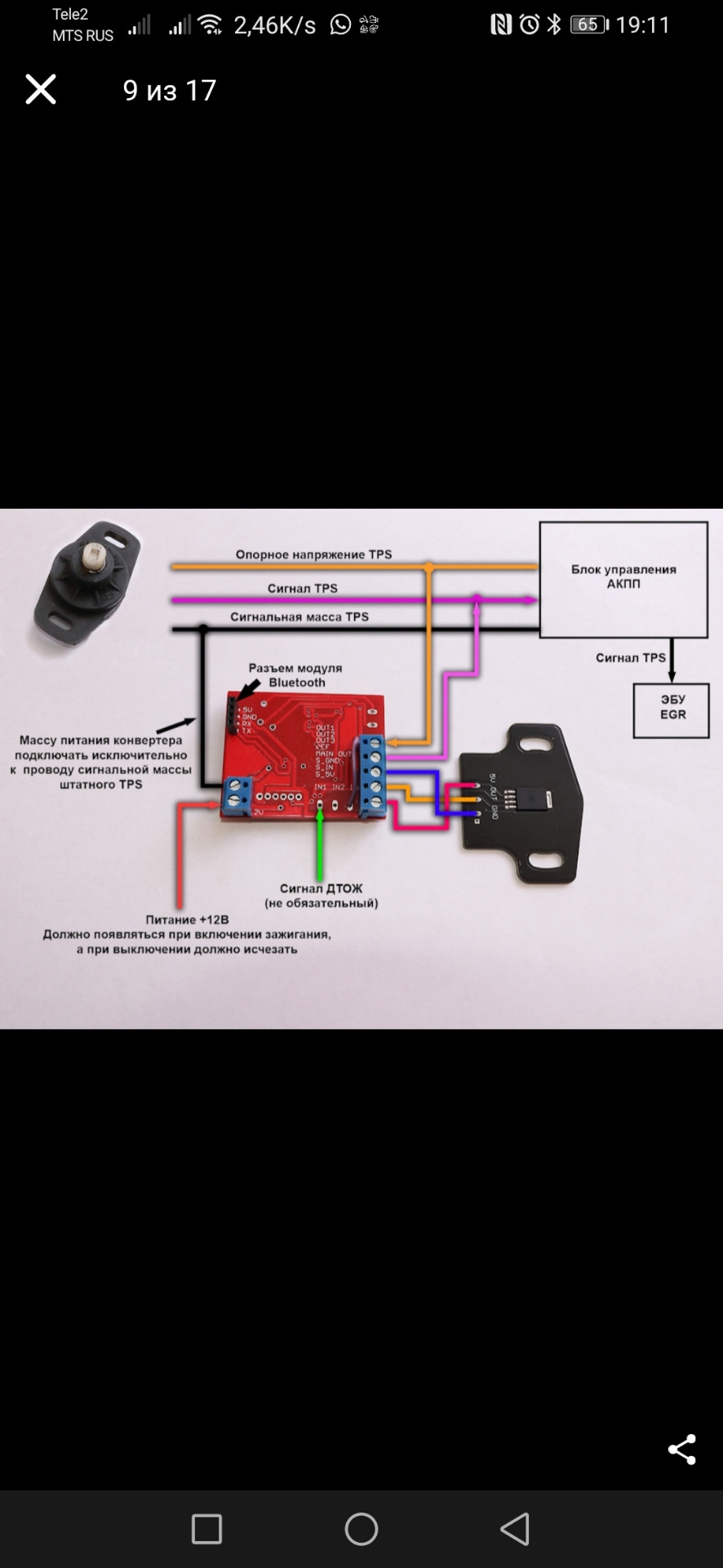

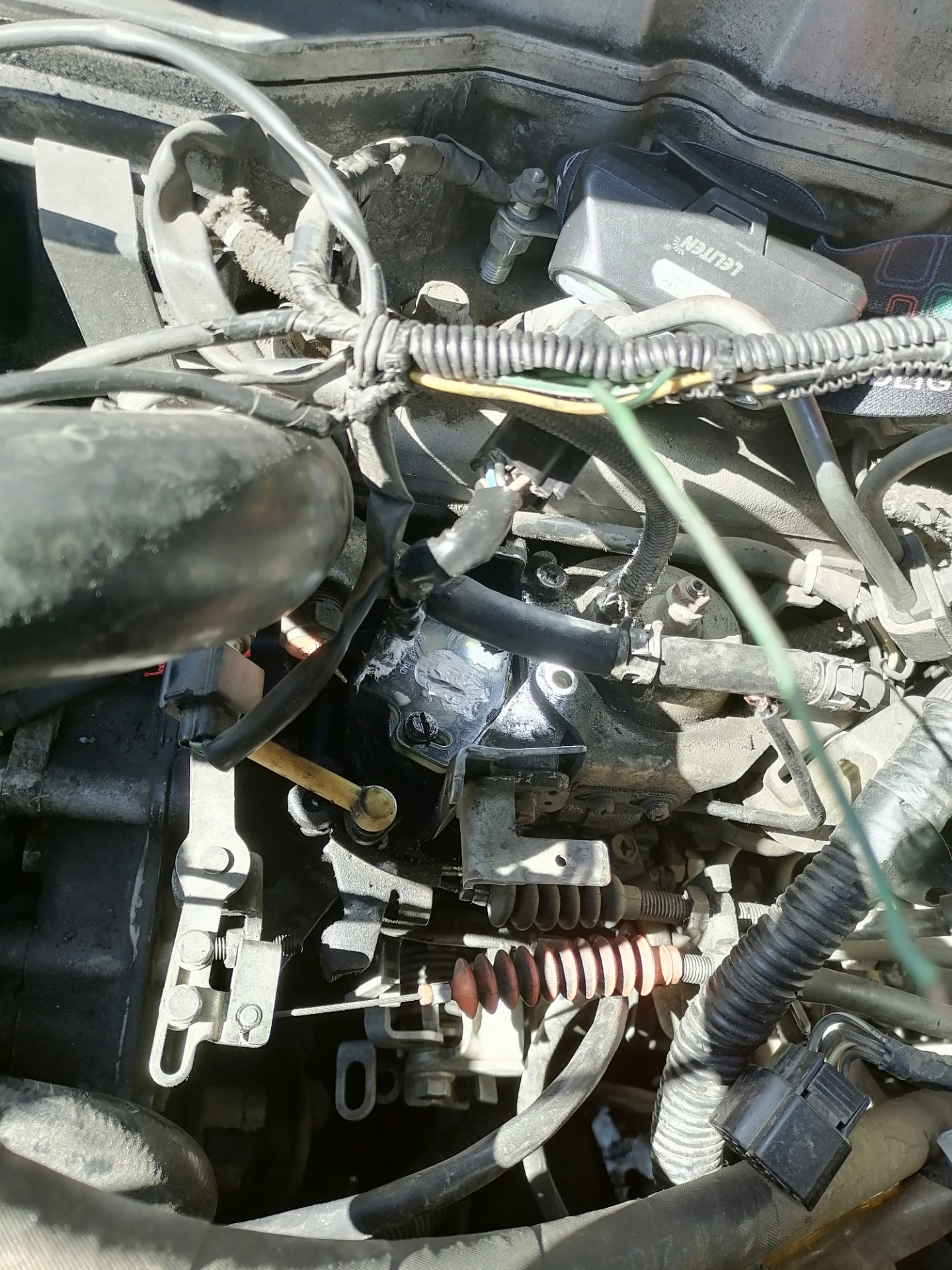

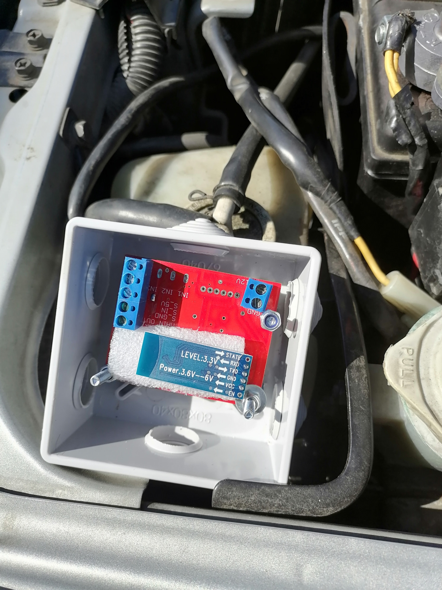

Спасибо разработчику за подробные инструкции, схемы и видео shop.pilotpowersupply.com/. Установка проста и не занимает много времени. Осталось проверить и настроить.
Запчасти на фото: 008060
