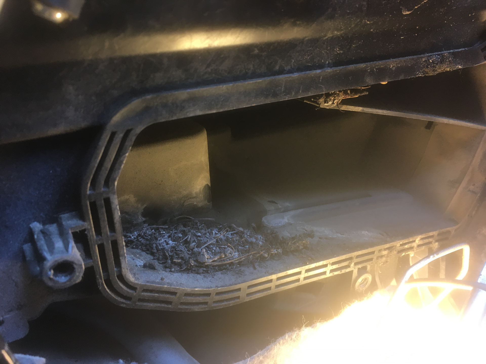

И не зря. После того как подразобрал переднюю панель, корпус с мотором печки ушёл из машины, как дети в школу. Я заглянул туда, ради чего всё это затеял.
Как говорится, выражаю особую благодарность предхозу за эксплуатацию машины без фильтра салона. СПАСИБО! Кроме загаженного испарителя в остальных под торпедных местах было злачно в плане грязи. Не просто пыли, а именно грязи.
Вооружился щёткой, пылесосом и начал работать с испарителем. Затем продул воздухом с компрессора и снова пылесосом. Воздух хорошо вытаскивал мусор из сокровенных уголков, который я сразу же подбирал пылесосом. Для дальнейшей уборки внутри корпуса испарителя воспользовался автомобильными салфетками.

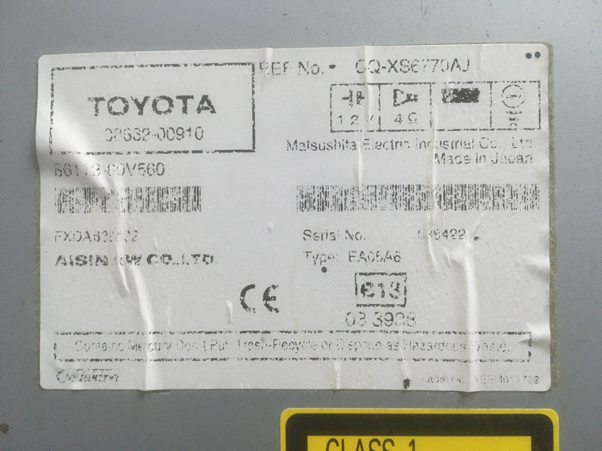

Ещё сделал фото своего мафона штатного. Удивило, что он с "кулером".
Совсем стала плохо читать диски, а менять на более-менее нормальную голову за годовой бюджет сельской школы пока что-то не хочется. Вроде есть вариант блока для подключения USB-флэшек, но стоит он тоже как-то не совсем гуманно, около 3600р., когда смотрел последний раз.
