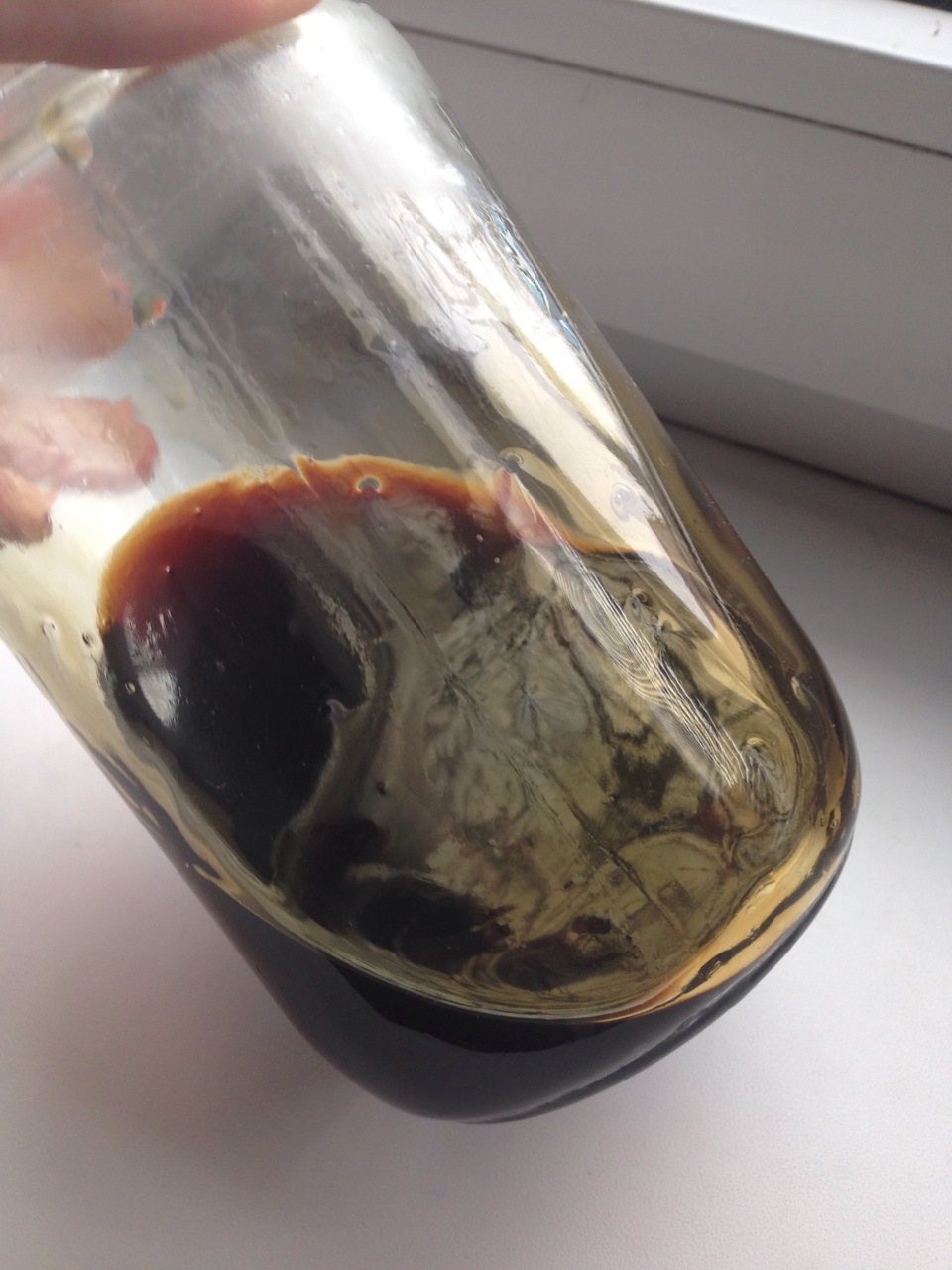

Привет, вобщем после последней замены масла ГМ проехал 3000км и решел сменить его на болен лучшее, а именно Motul 5W30 Dexos2 сразу скажу что заметно мотор стал работать чуть тише и с меньшей вибрацией, в остальном разницы пока не заметил, но на следующий день решил чуть откачать масло шприцом и трубкой, т к в сервисе масло чуть перелили выше уровня, и к моему удивлению масло сильно потемнело всего за один день, с одной стороны это хорошо, т к у матюля хорошие моющие свойства, во всяком случае ГМ небыло такого цвета даже после 3к пробега, а с другой стороны, можно представить количество нагара в моторе оставленное предыдущим маслом) ну а как поведет себя Матюль дальше уже увидим, во всяком случае новую замену проведу не познее чем через 5к

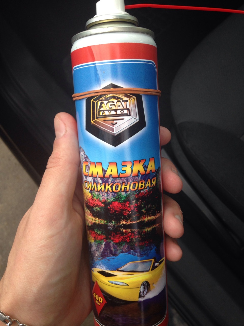

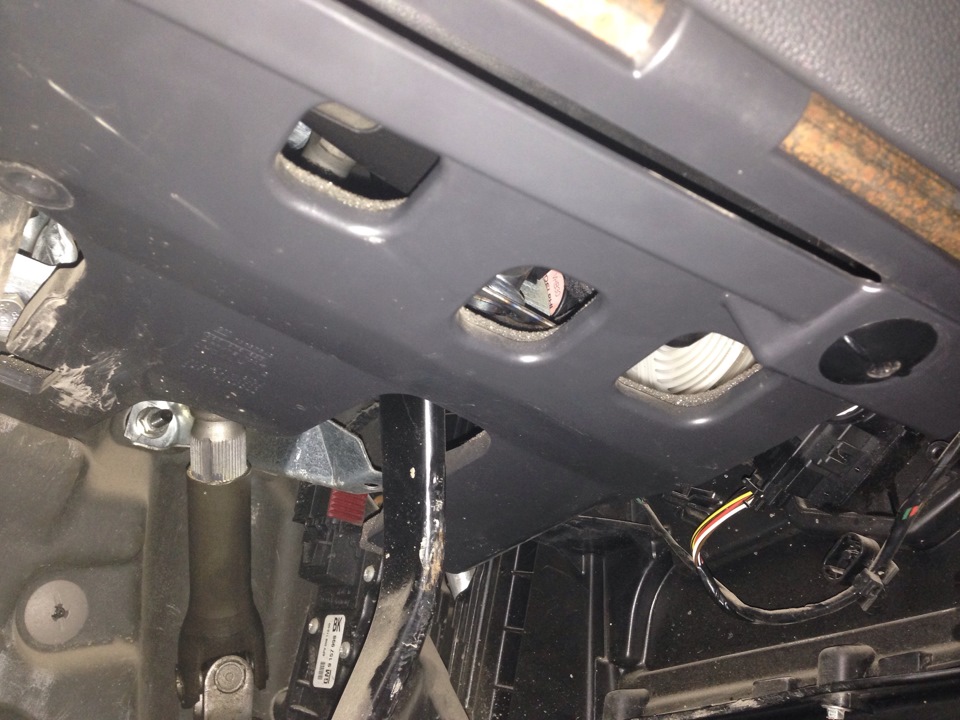

Еще думаю многие Астраводы знакомы с проблемой скрипа заслонок печки в основном в холодное время года из за отсутствия смазки на том самом белом ролике под рулем, в итоге смазал его с двух сторон силиконовой смазкой и проблема ушла, теперь заслонки пракчичесски не слышно

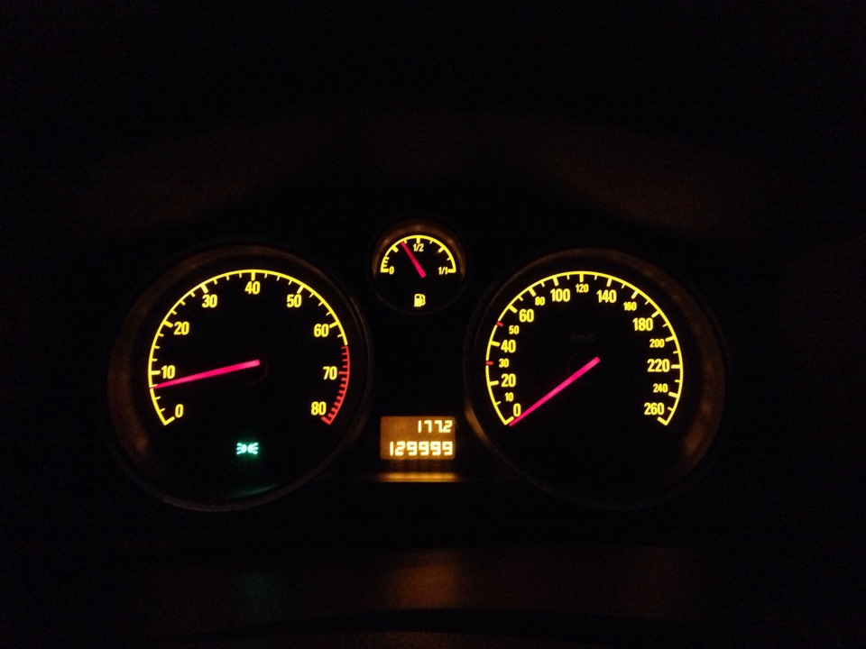

Так же запечатлил момент как перевалил мой пробег за 130000к хотя многие говорят, что только обкатку прошел))) ну во всяком случае палет пока нормальный, а дальше посмотрим, на всякий случай еще сняли сетки с эл.клапанов!

а чо у тебя тоже такие обороты постоянно?
Нормально работает, особой разницы не заметил, а обороты постоянно такие на полностью прогретом моторе, это норма вполне
ну вот у меня сегодня тоже такие были после замены масла и всяких других штук!а я испугался думал шя заглохнет сразу в сервис звонил спрашивал!тоже скажали что 800-900 это норма
Ну вот)
потемнело скорее всего из-за того что старое слили не полностью. вот и смешалось
