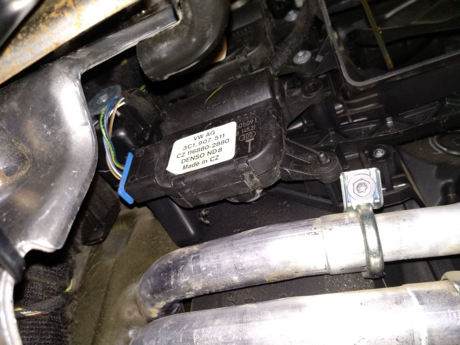

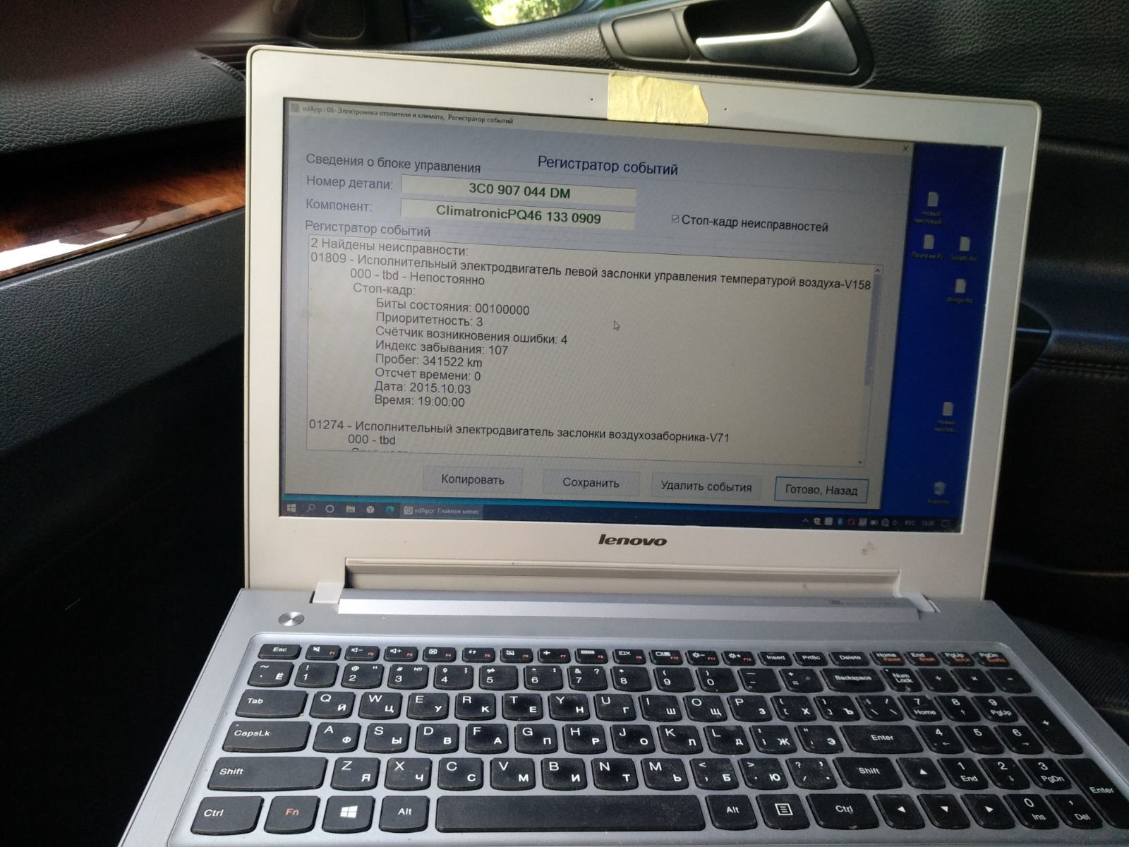

Непостоянно, но часто, выскакивала ошибка связанная с левой заслонкой.
Симптомы были таковыми: На включенном климате всё в круг работало как надо, а вот при включении обычного обдува, правая сторона была адекватна выставленной температуре, а вот левая Зависла на 26 градусах.
Раз в несколько дней проверяю авто на предмет ошибок, так чисто для профилактики, чтоб понимать что и как.
И вот ошибка то есть то нету. Но в Теплую погоду очень не приятно, когда в лицо еще и горячий воздух фигачит.

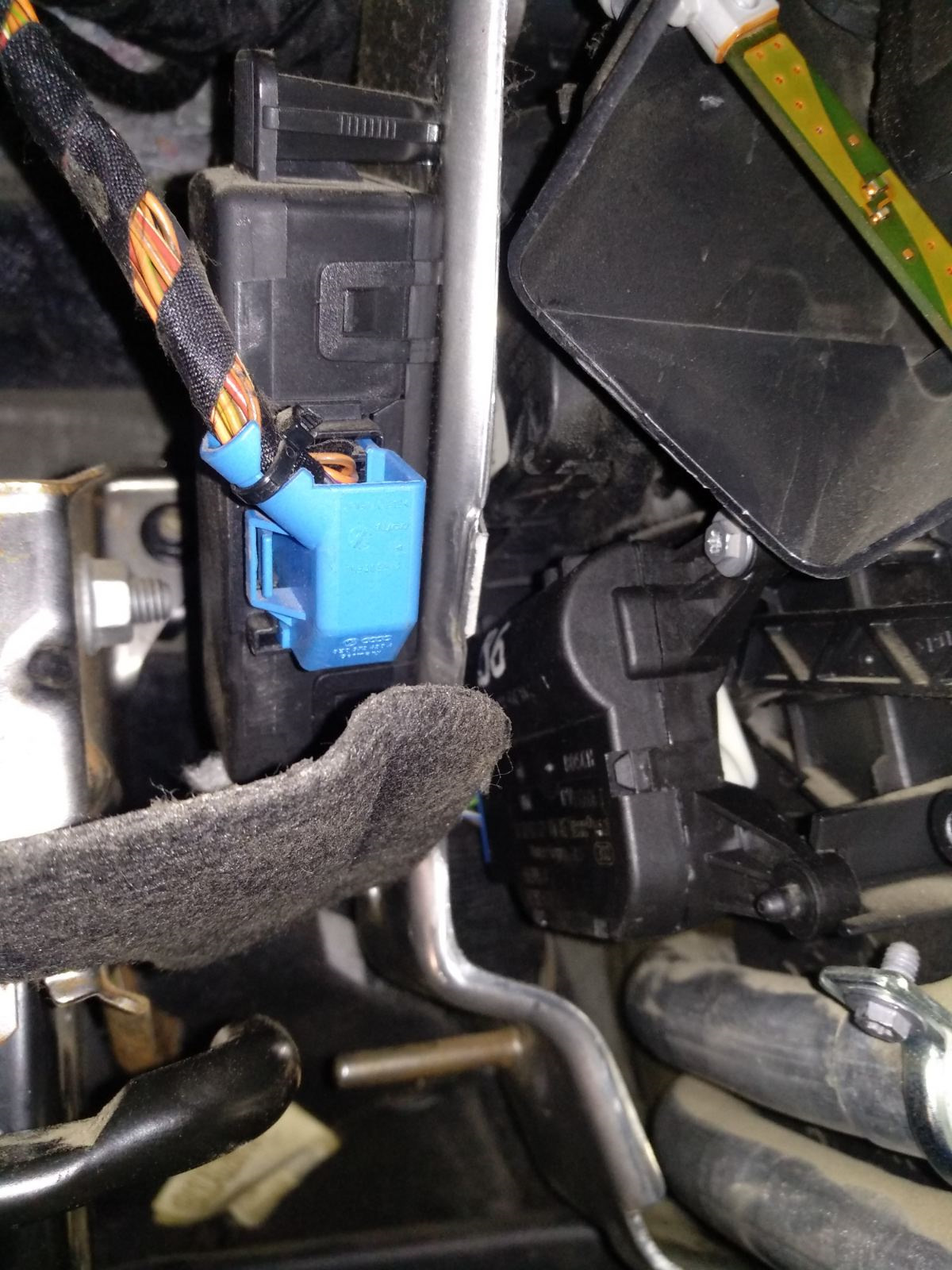

В общем решился я на устранение этого дефекта.

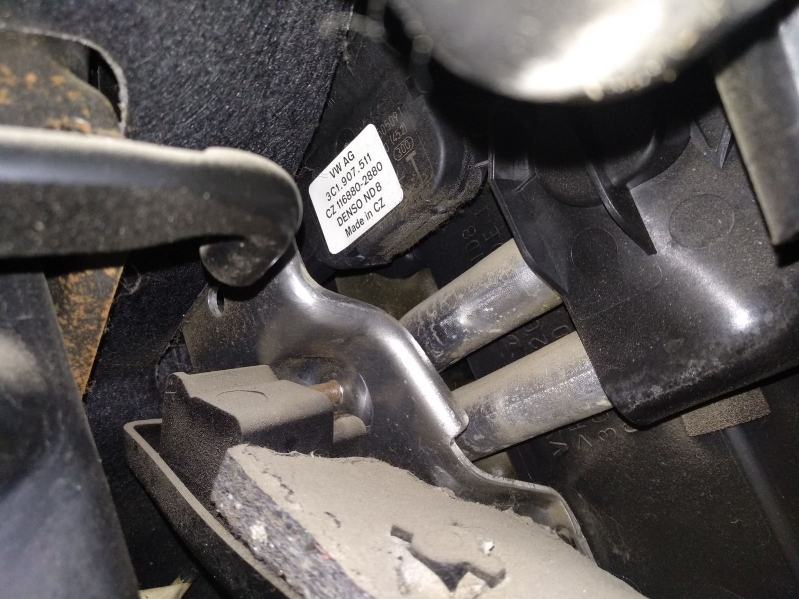

Прикупив "донора" на разборе с приблизительными параметрами по цифрам (так сказать на глазок) потому что найти идентичный не получилось. Беремся за сие мероприятие, скажу я вам не очень приятное

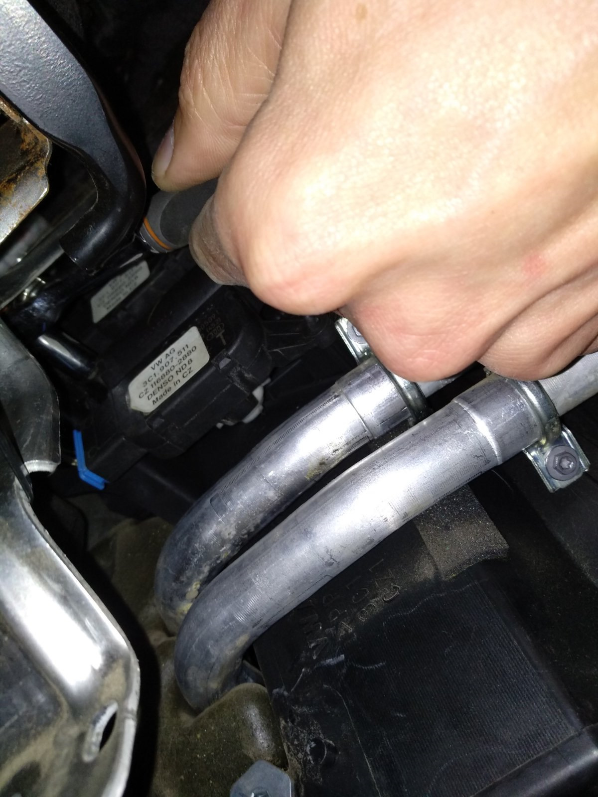

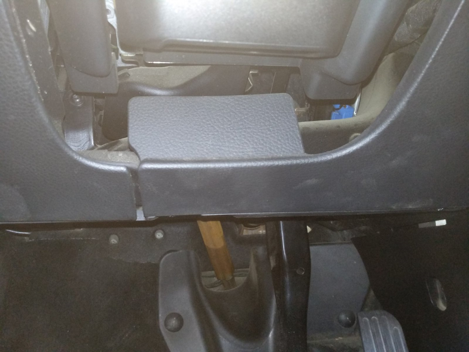

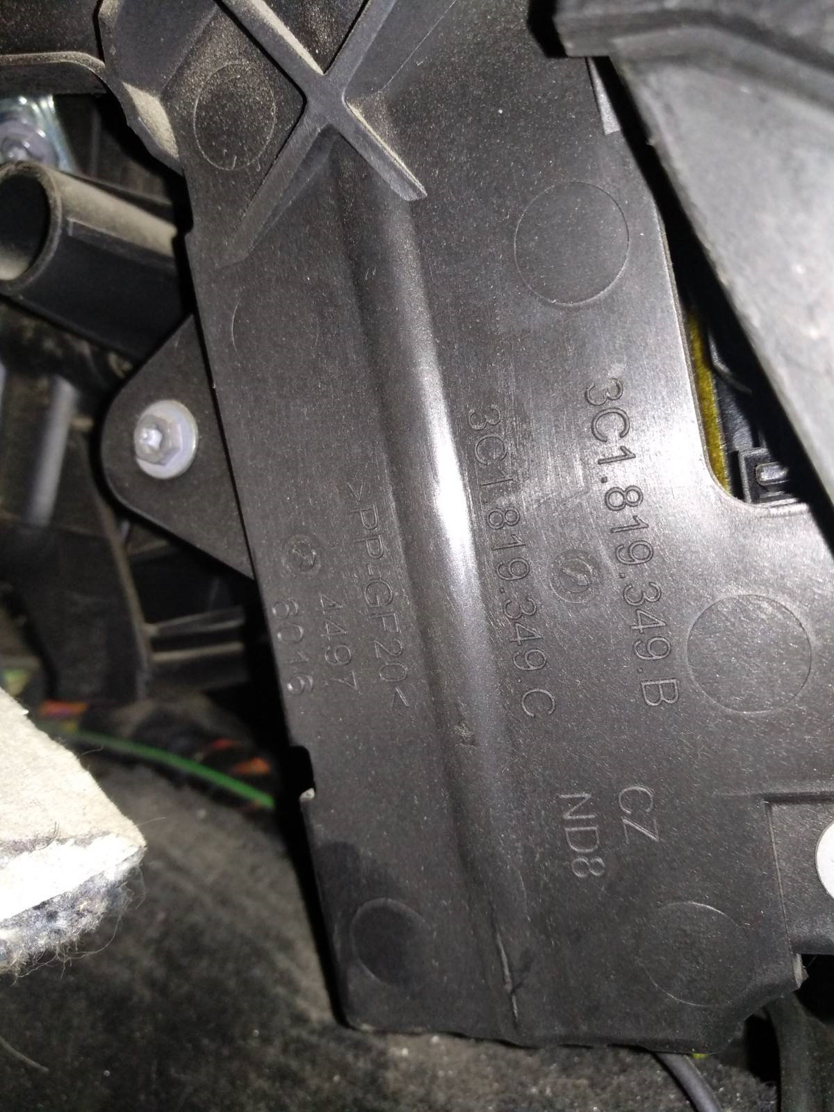

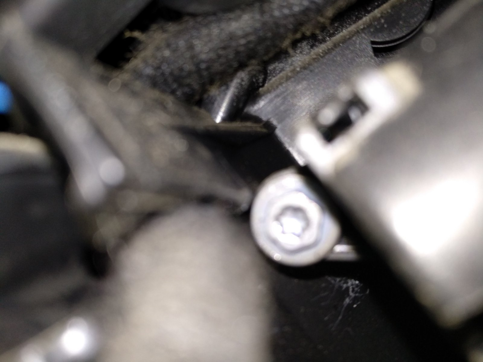

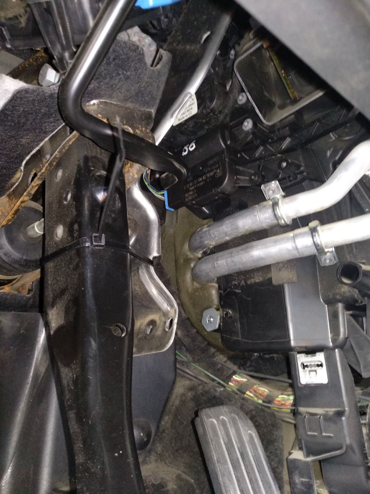

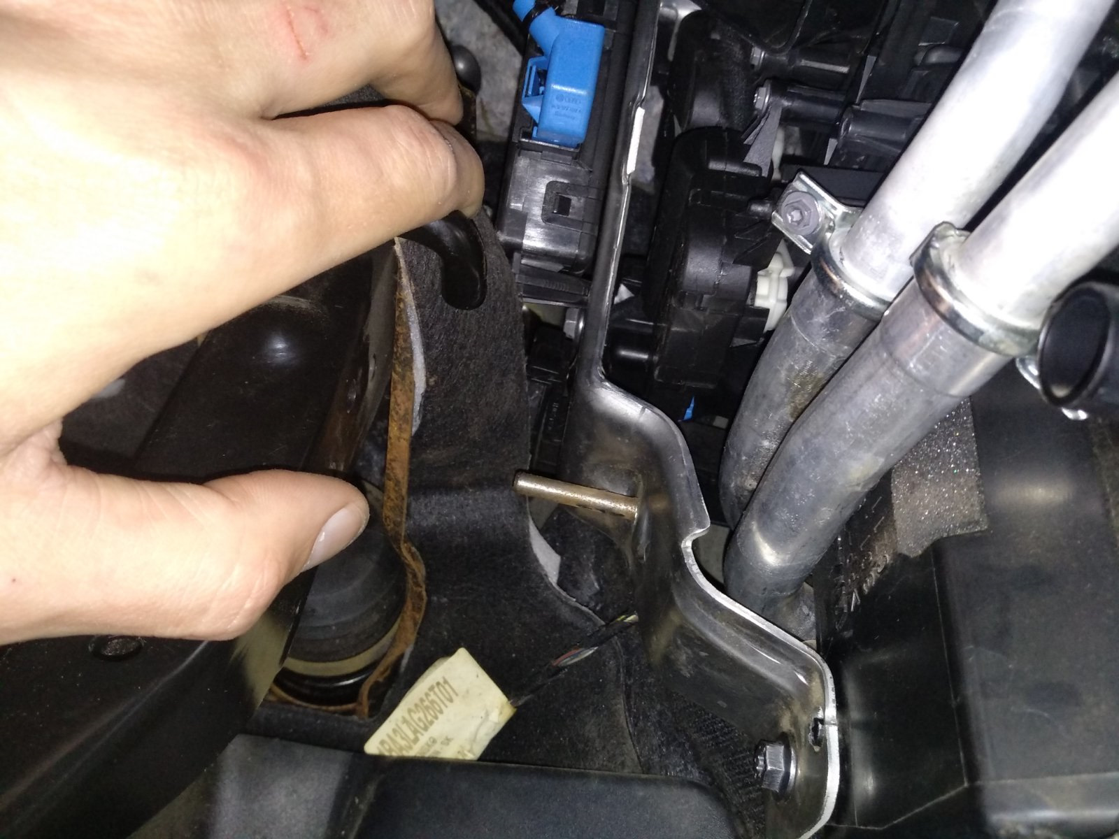

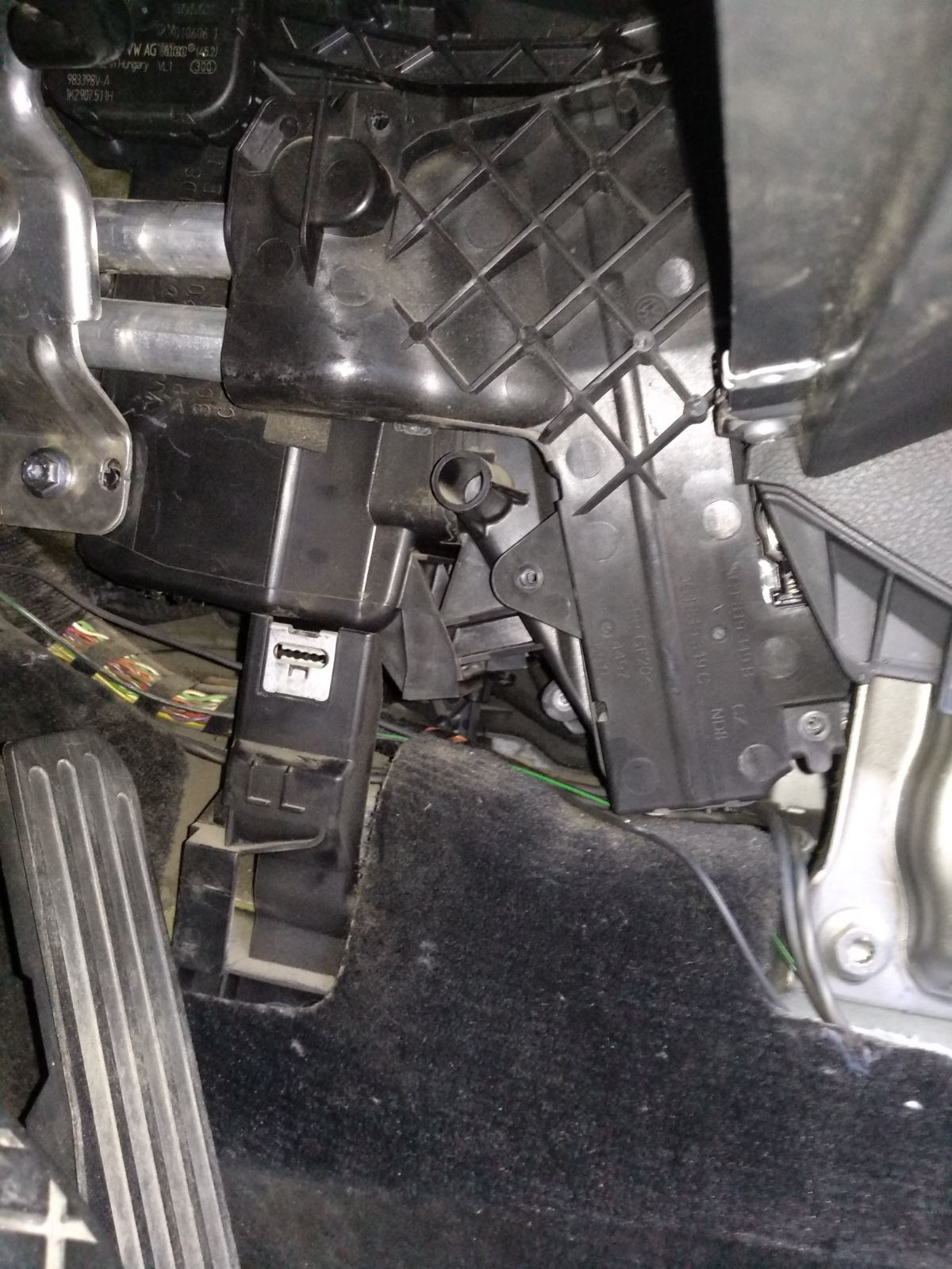

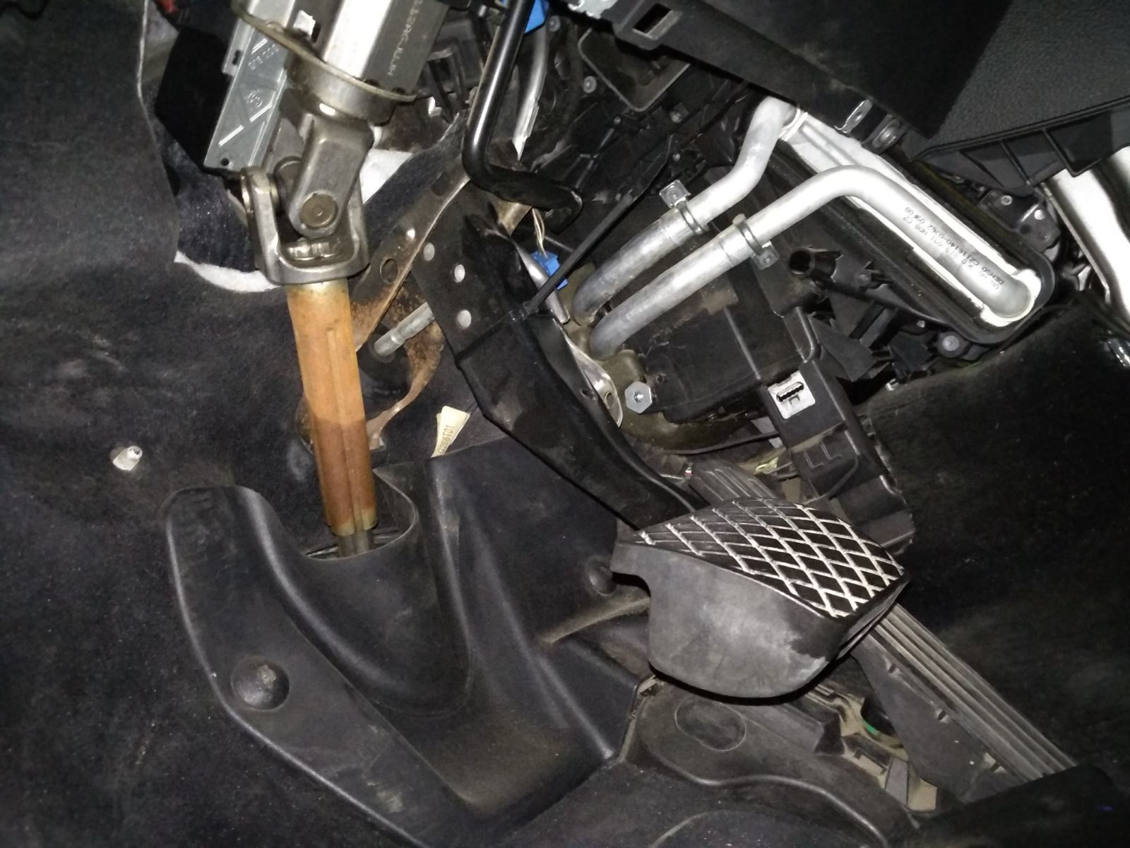

Самое неприятное — это тот самый потайной торкс15 спрятанный от взгляда, и надо иметь очень хорошо развитую спину и резиновые пальцы, чтоб без труда его открутить. ;-)
Ну да ничего, в любом случае победим мы эту заразу.
весь процесс описывать думаю нет смысла, вот немного фото процесса, а там будут вопросы, уже подскажу, если будет необходимость.

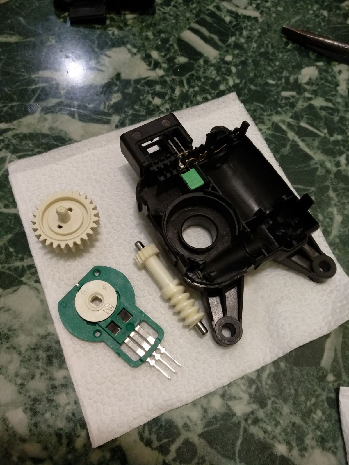

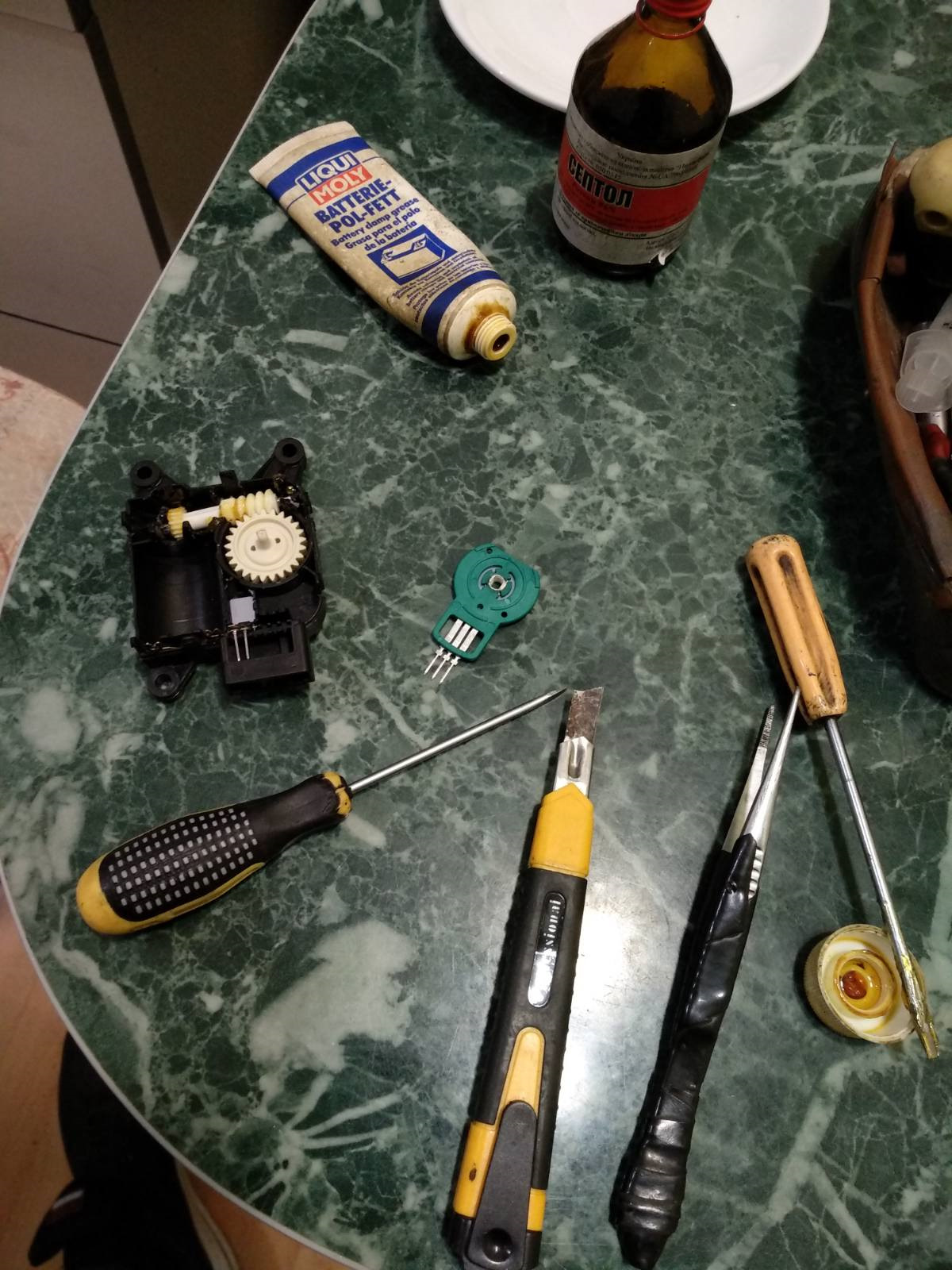

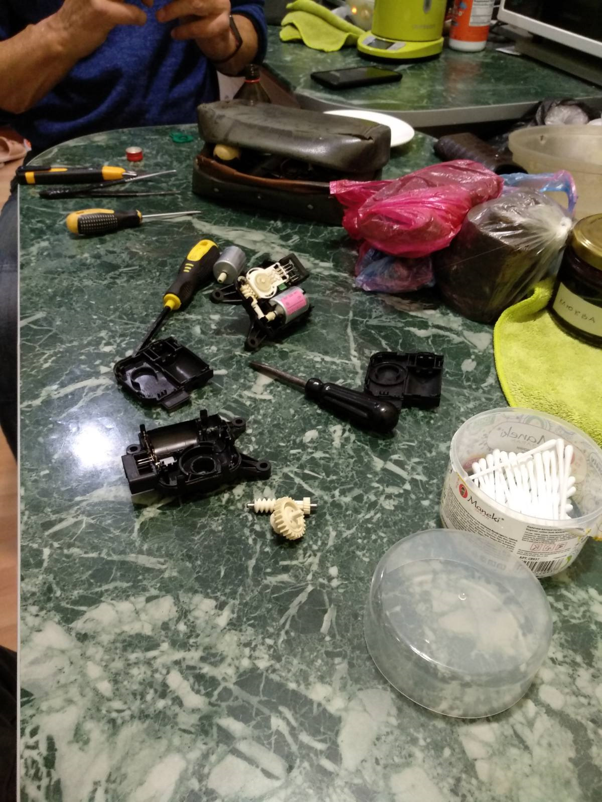

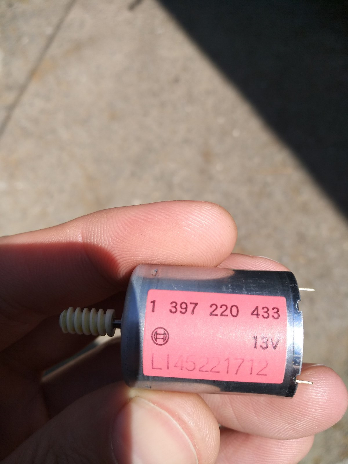

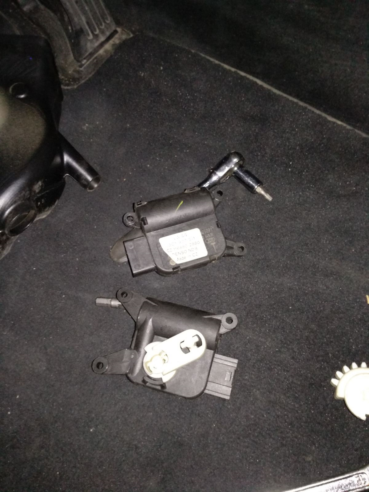

в целом, после того как снял и разобрал, была проведена профилактика от грязи и пыли, убрана засохшая смазка и нанесена новая смазка (использовал смазку для клемм аккумулятора)

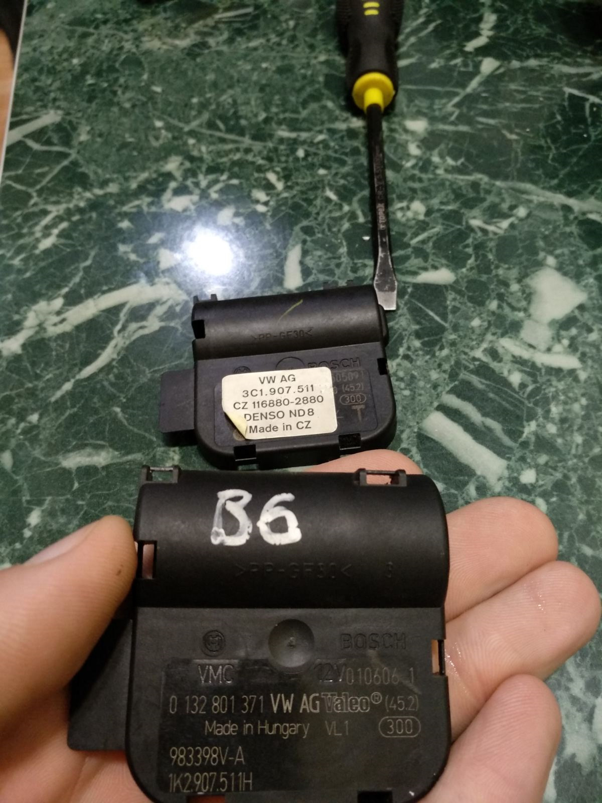

При проверке моторчика было обнаружена его недееспособность (умер полностью)
он есть отдельно на фото 13V красный, в доноре (с БЕЛЫМ МАРКЕРОМ B6) был как раз Отличный моторчик.
В итого, потенциометр и остальные крутилки были переставлены в корпус донора, так как моторчики немного отличаются и донорский не залазил в мой старый корпус.

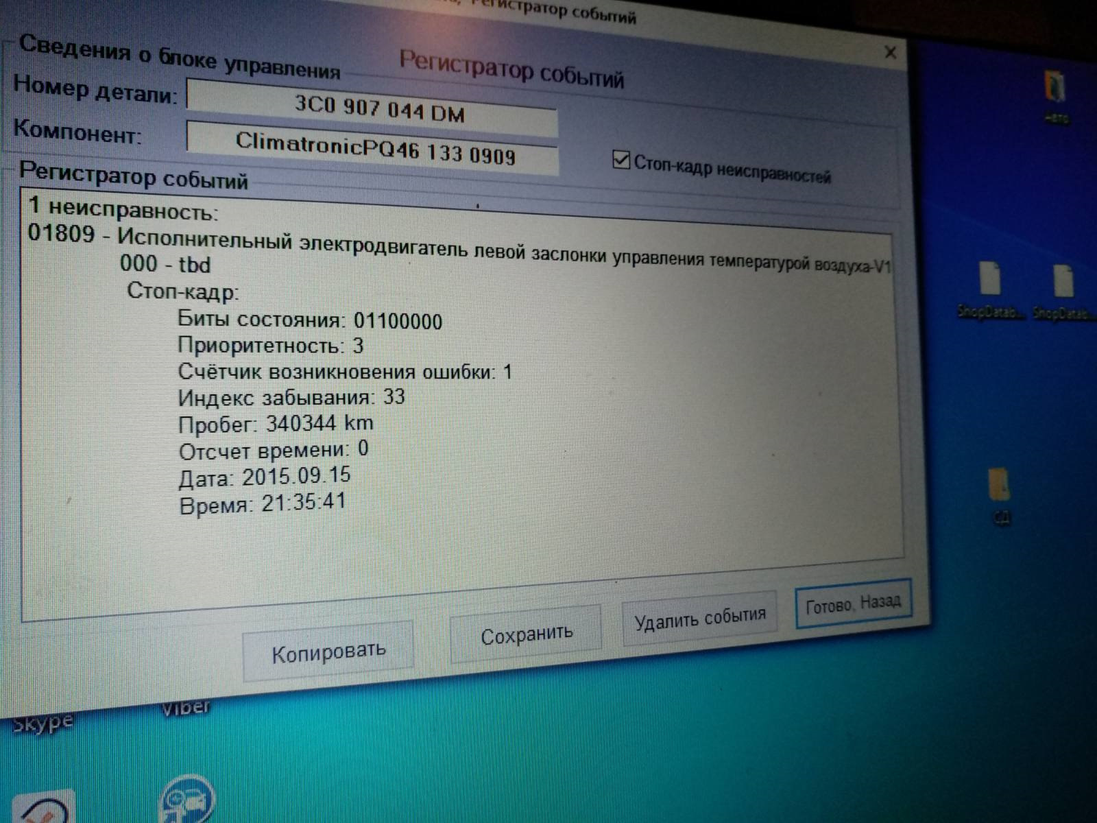

Вкратце, было сначала ошибка одна по климату — v158, перед тем как полез менять — вылезла вторая c моторчиком v71 (01274) — видимо поняла, что есть шансы быть вылеченной.
В последствие и она была устранена с помощью снятия и профилактики, обошелся просто чисткой и смазкой,

из инструмента, забыл сказать, понадобилось:
Торкс15 (для белых саморезов)
Торкс20 (для черных саморезов)
Торкс30 (для больших двух гаек железной скобы) — но также можно рожком на 10
Пластиковый набор съёма пластика (просто чтоб не подрать его)

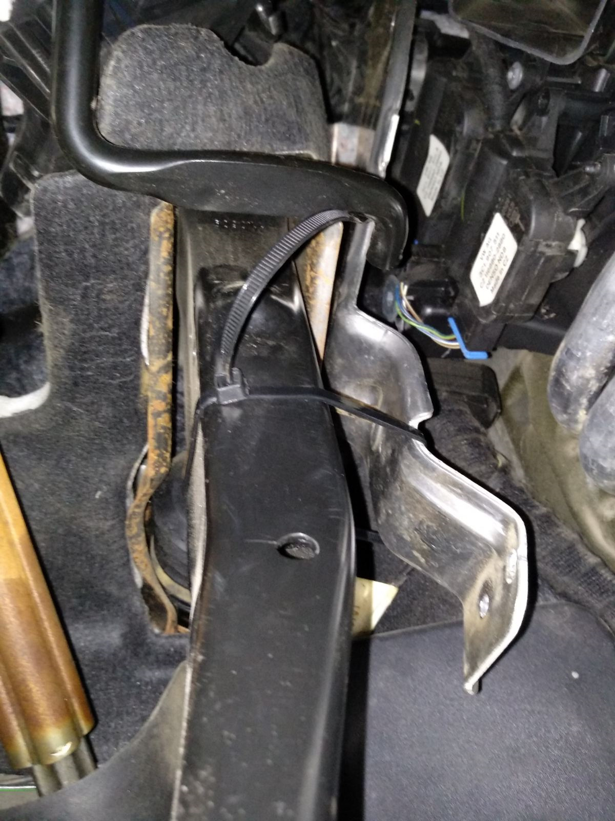

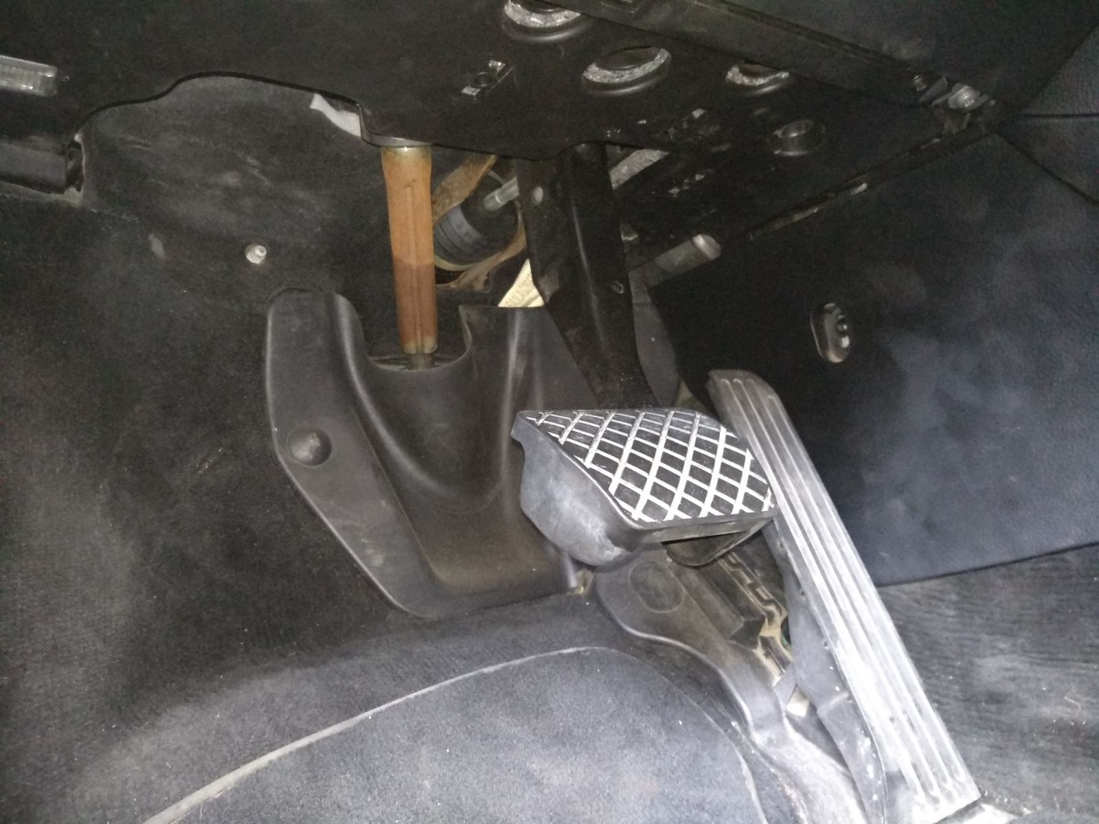

Использовал один длинный хомут, для стяжки Железной пластины к педали тормоза (у меня не удерживался удлинитель для распора при съёме) — психанул и привязал насмерть
Использовал боковую трещётку с битками торкс.
Фишки снимал либо тонкой плоской отверткой либо тонкими клуглогубцами. (не везде пальцы пролазят)
Для профилактики:
Сузие салфетки, палочки ушные, "ТИПА" вазелин (я взял смазку клемм) и Спиртик (я использовал Септол)

Чем вы откручивали последний саморез?
Уже спрашивали в комментариях меня, посмотрите ниже.
Надо скобу стянуть и торксом/битой боковой пытаться туда подлезть.
не просто, но выполнимо
Я не про сам сервопривод спрашиваю, а про кронштейн который держит гейтвей который уходит вглубь
зачем его откручивать? я просто его отогнул для доступа, а затем вернул на место
Ну что бы доступ был, я понял буду пробовать. А потом моторчик прикручивали на 2 самореза или на один? Который дальний, самый трудный?
всё прикрутил обратно на место как было))

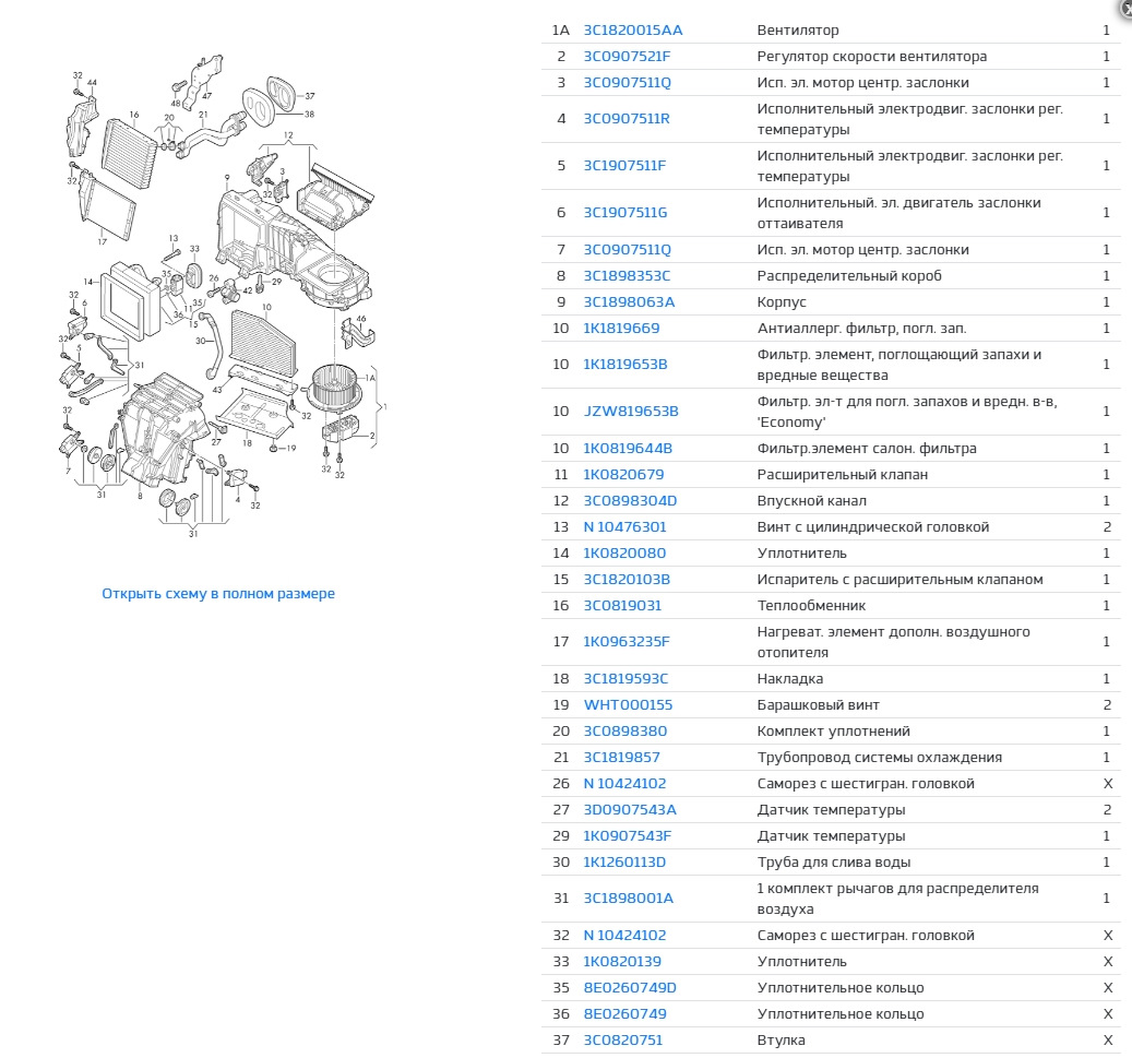

А их сколько с левой стороны я видел только 2
в моем посте есть схема. взгляните
Добрый день. На своей Q3 тоже снимаю этот сервопривод, третий винт ни как не откручу((((. Можешь дашь пару советов как это сделать, если конечно помнишь.
давно было, но вроде пытался битку торкса пальцами вставить и потом трещётку надеть…
а точно уже не скажу, давно было… но возможно скоро прийдётс я повторять процедуру.со временем клинить начинают, надо меня ть на новые.
все получилось, открутил третий болт по твоей схеме, главное что бы стяжка была)) чтобы притянуть скобу к педали
совершенно верно, я также стяжкой пластину фиксировал
Serg90333
Я просто обломил третий болт (ухо на приводе) т.к ставил другой, правда и поставил на одном болте. Но всё работает исправно так и оставил. Этот болт почти не реально выкрутить без снятия торпедо!

Добрый день. Подскажите пожалуйста если моторчик должен крутиться рукой? Ибо я достал v158 и заменил потенциометр, но не знаю если не сломан сам моторчик. Спасибо
На Моторчик просто подай плюс и минус 12V (два проводка на аккум подключи просто), услышишь звук вращения. Он Электро Моторчик
В моем случае он молчал, а на "доноре" было четко слышно что работает
Спасибо, буду пробовать

и не забудьте проверять сами моторчики (подать питание 12В), как оказалось, они тоже умирают.
В работающем слышно вращение/жужжание.
