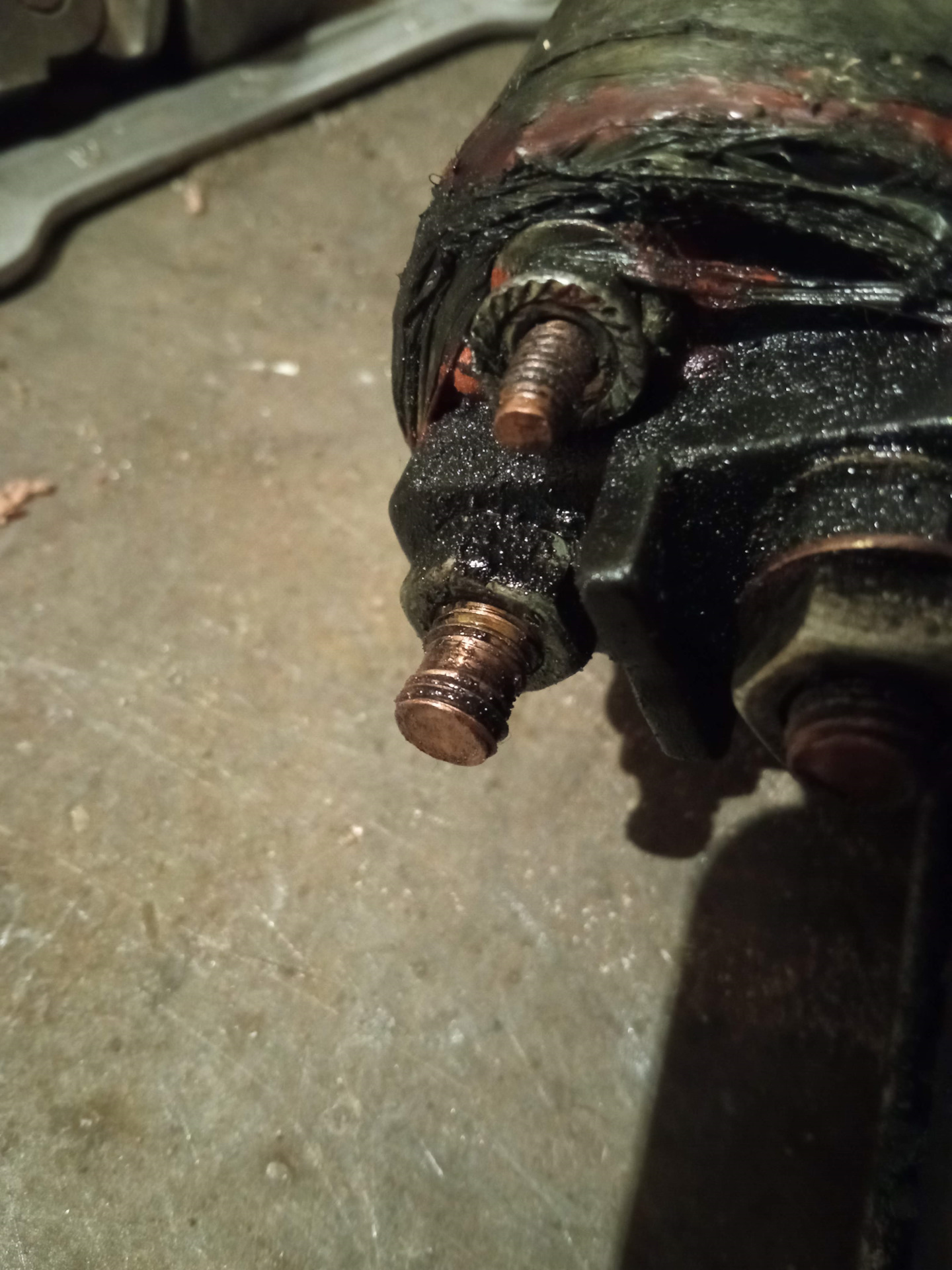

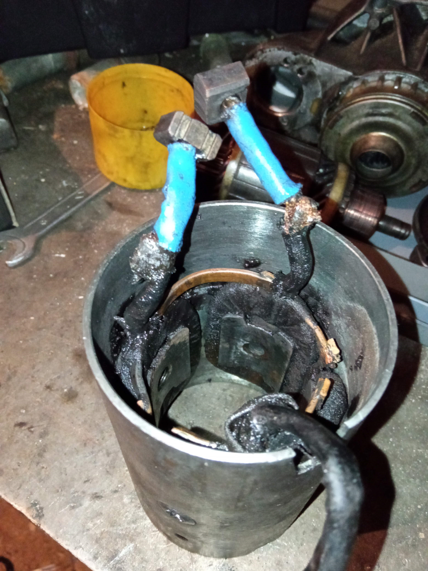

Настала пора покопаться в стартере, так как с приходом весны начал клевать. Неисправность проста и банальна: при повороте ключа зажигания ничего не происходит. Особенно сильно это донимало когда машина прогрета. Очевидно, стал пропадать контакт на пятачках втягивающего, однако я принял решение махом заменить всё, что можно заменить.

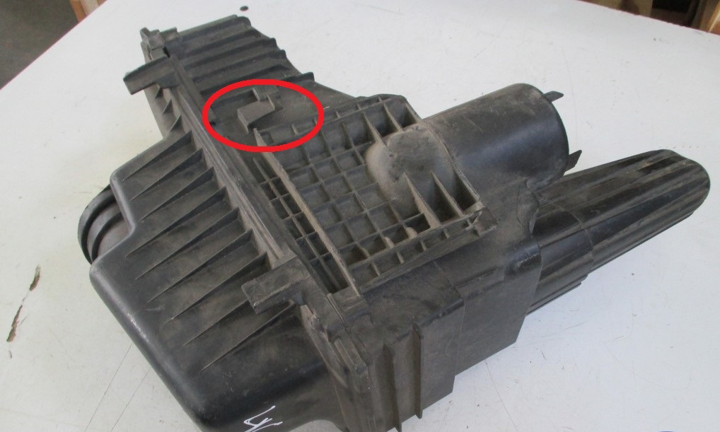

Теперь подробно о процессе снятия стартера. Сначала я снял корпус воздушного фильтра. Для этого нужно откинуть патрубок и разъем с расходомера. Затем нашёл сбоку корпуса со стороны аккумулятора вот такую защёлку:
Отжал эту защёлку отвёрткой и потянул корпус фильтра вверх. Вуаля, воздухан снят.

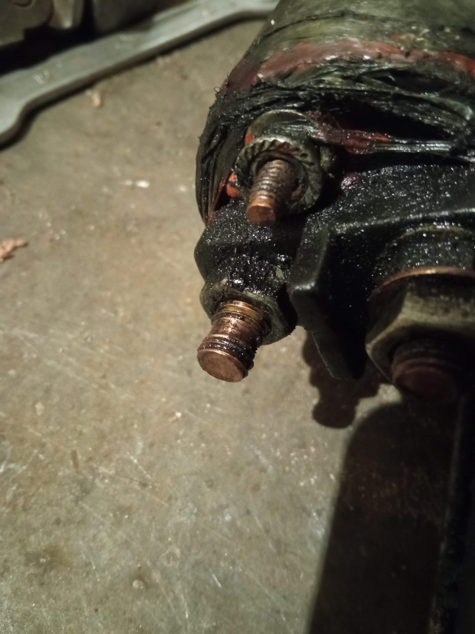

Под топливным фильтром сквозь кучи патрубков и проводов дотягиваюсь до контактов втягивающего, на плюсе гайка на 13, на минусе — гайка на 8. Снимать и закручивать обратно эти гайки — самая противная часть всего процесса снятия и установки. Снял.
Далее на всякий случай откинул разъём с датчика масла, чтобы в случае чего уроненный стартер не повредил провода.

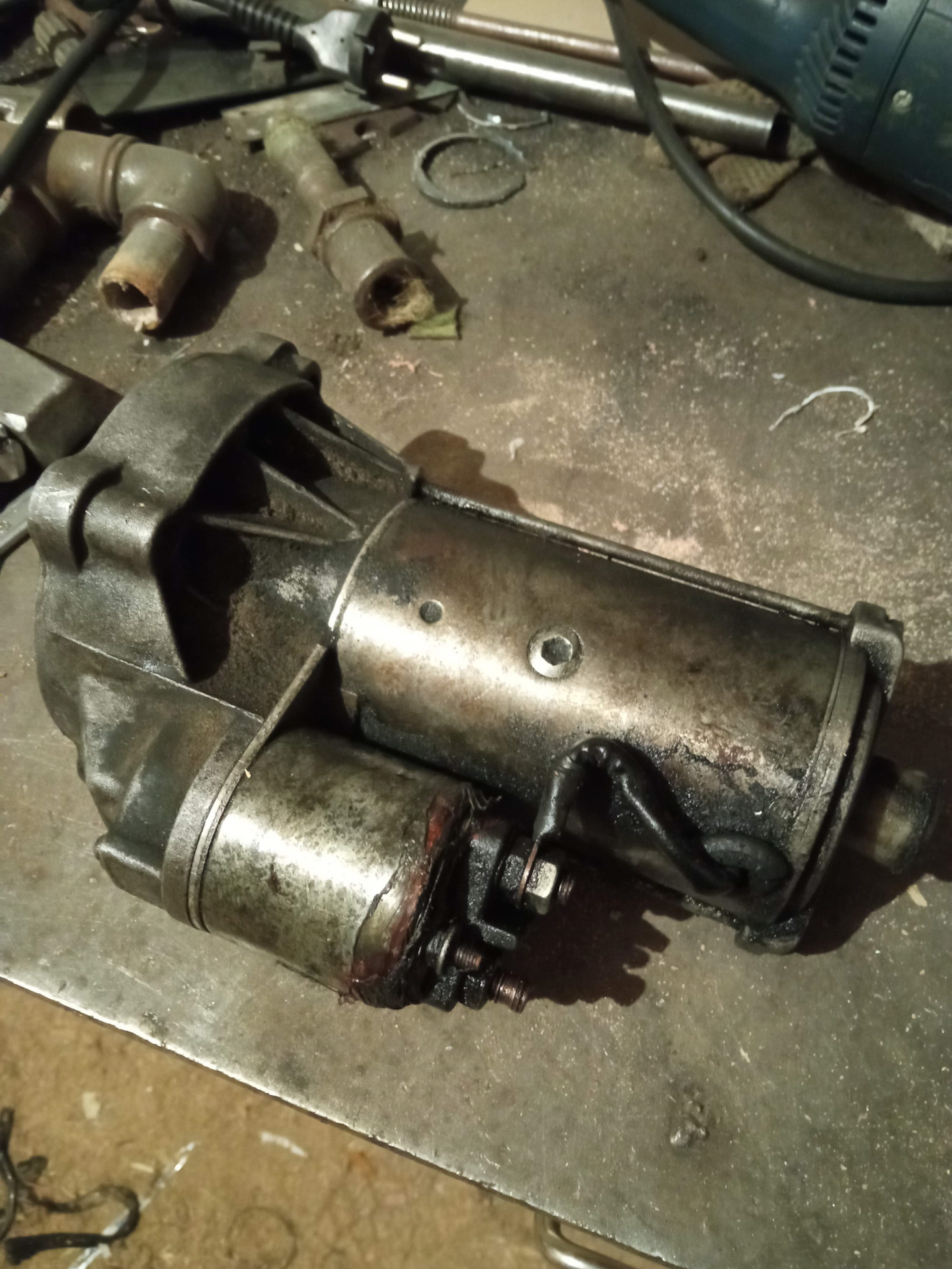

Теперь осталось выкрутить болты крепления стартера и ворочая среди патрубков вытянуть стартер наружу. Втягивающее оказалось колхожено сантехнической фум-лентой, резьба с плюса высыпалась при снятии гайки.

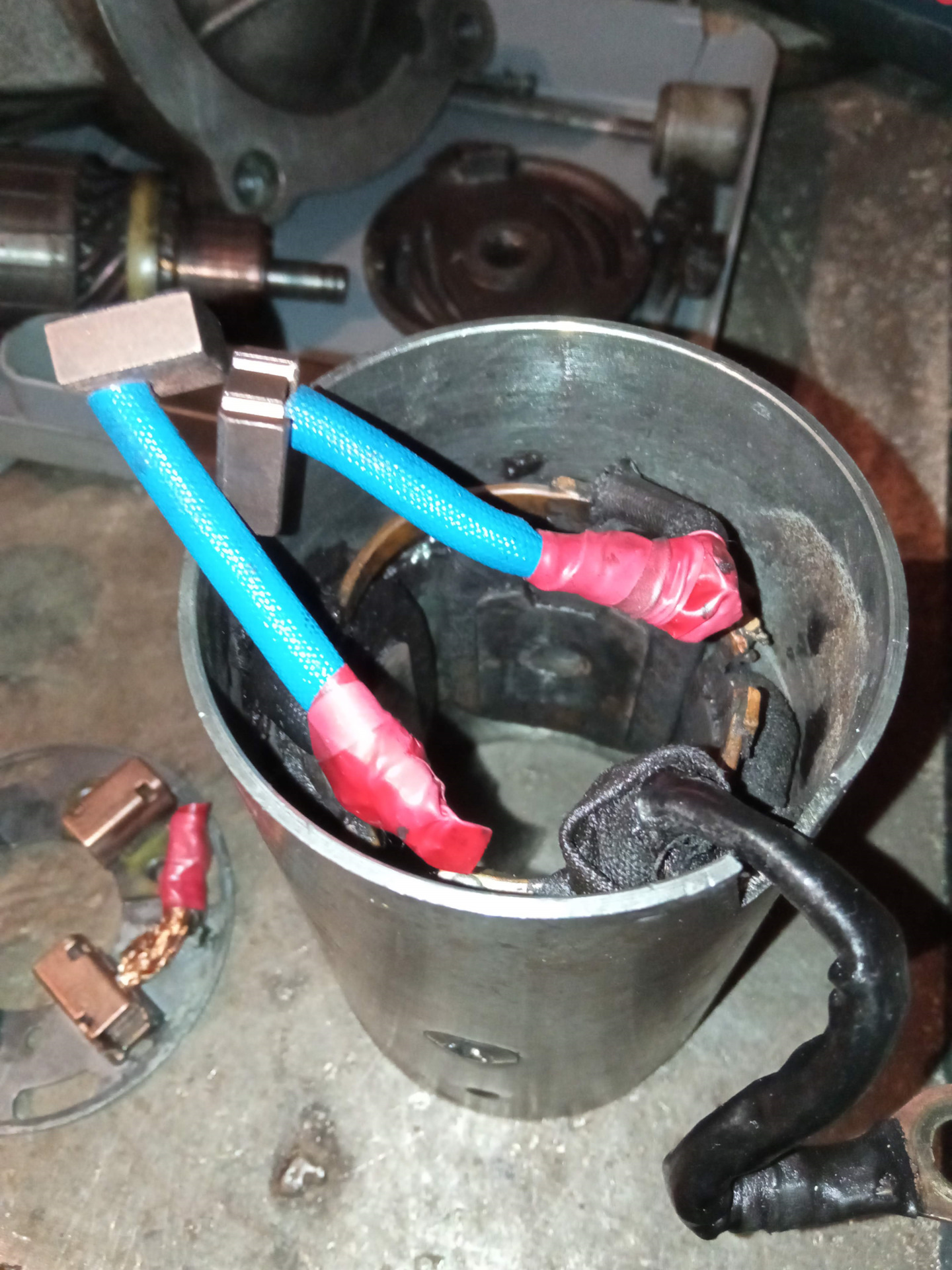

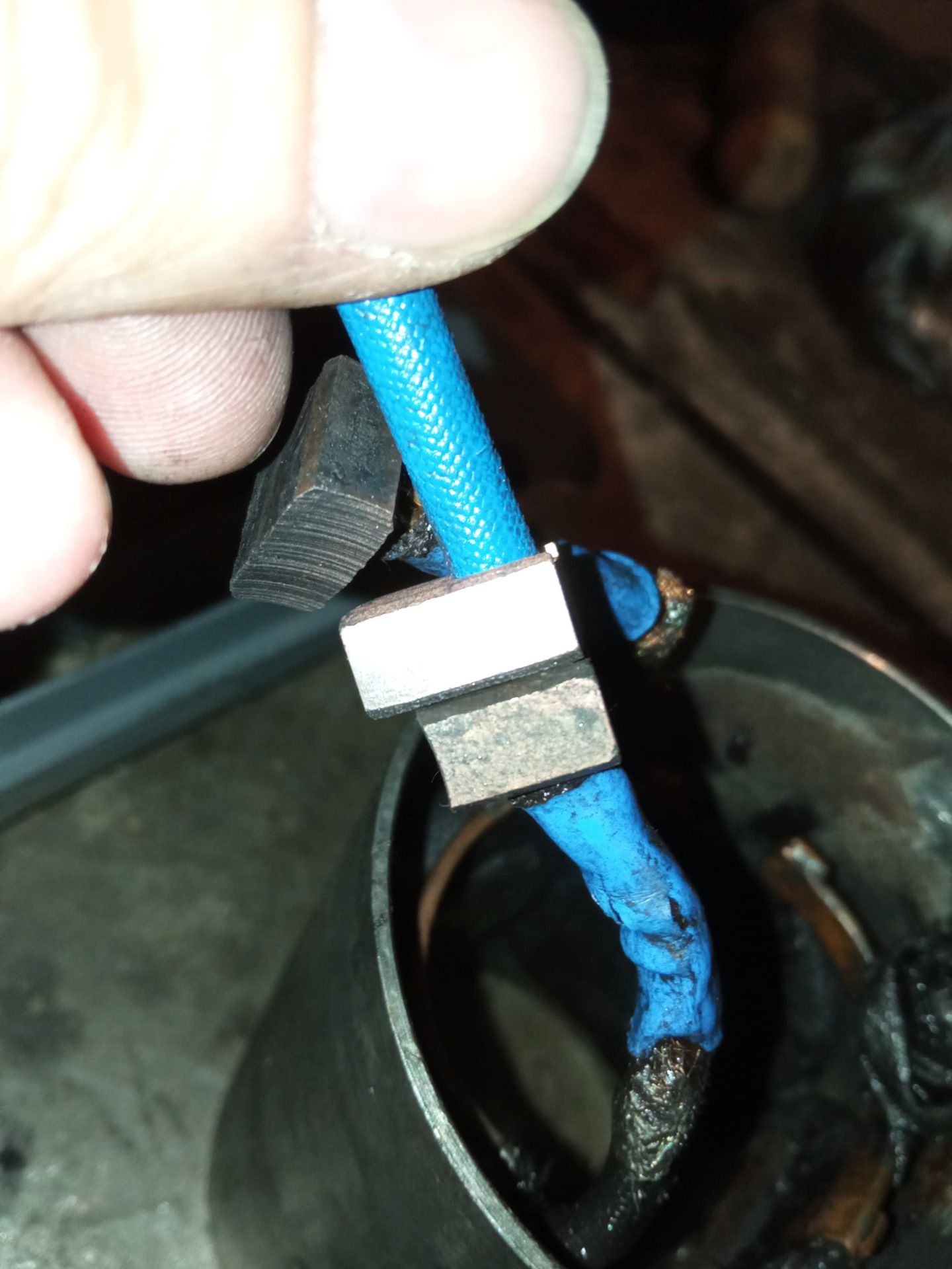

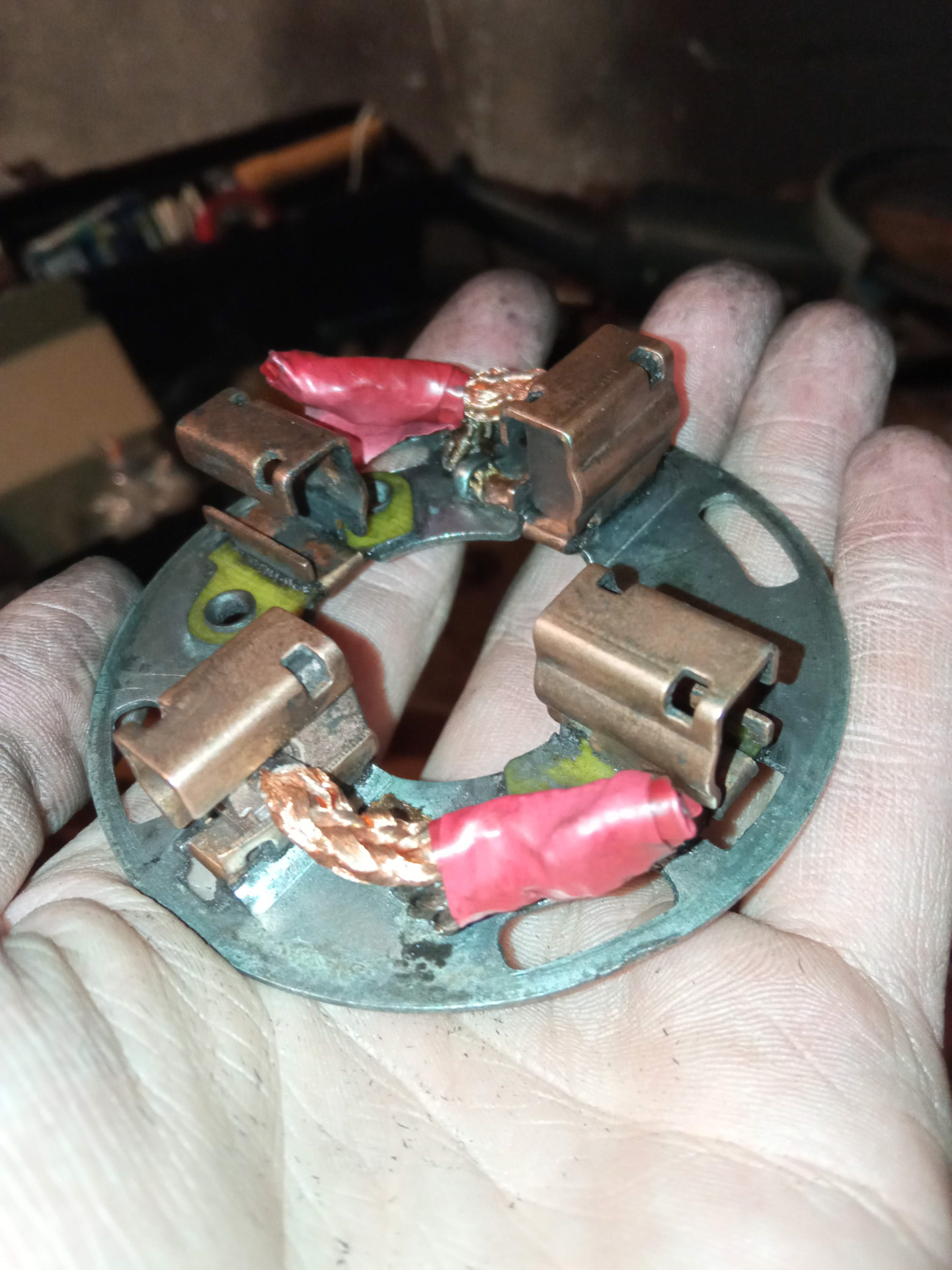

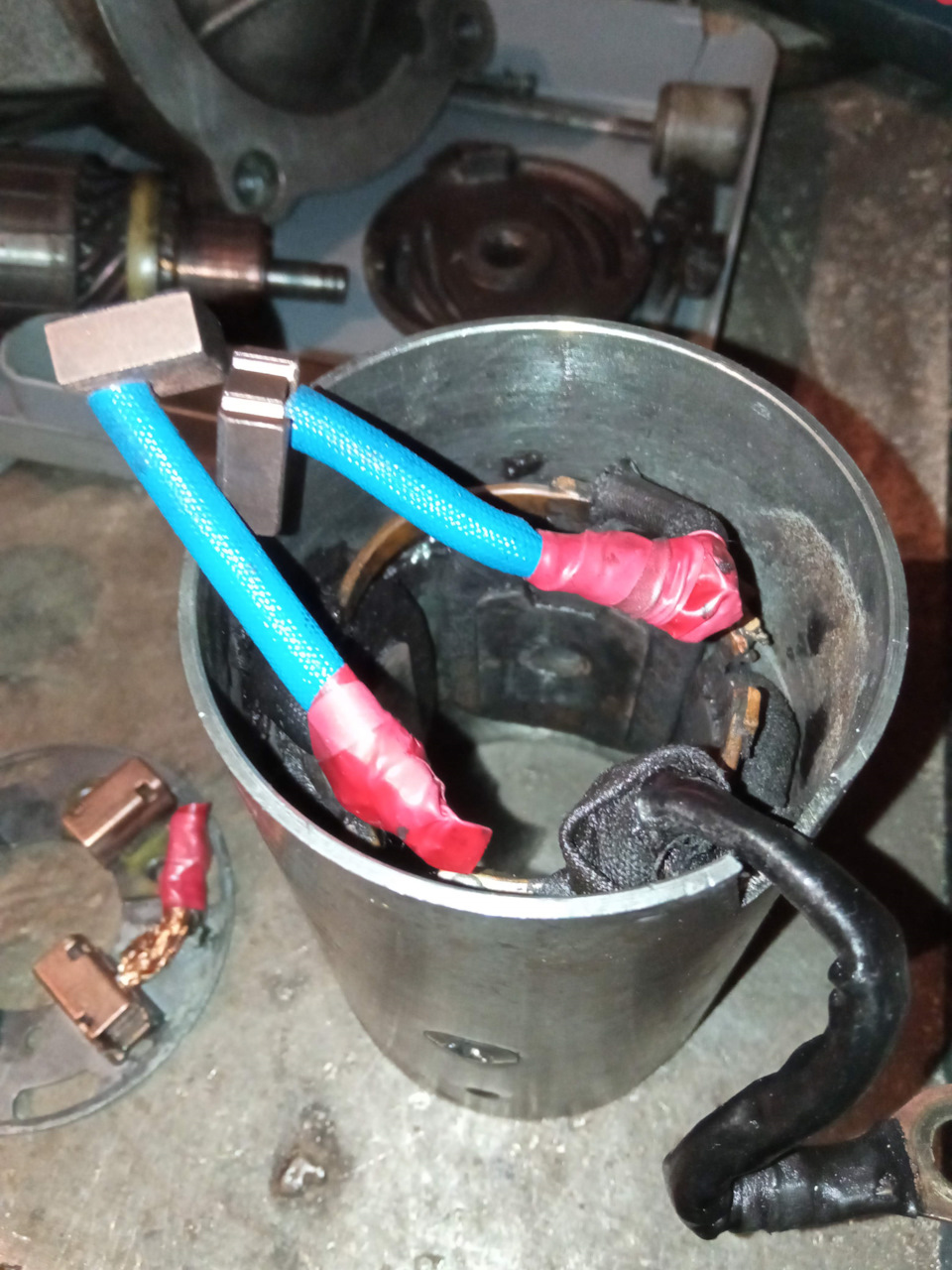

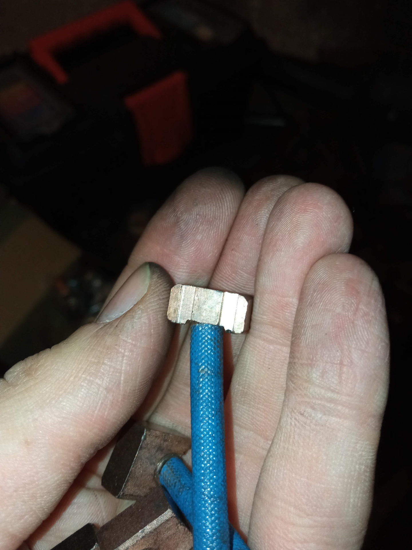

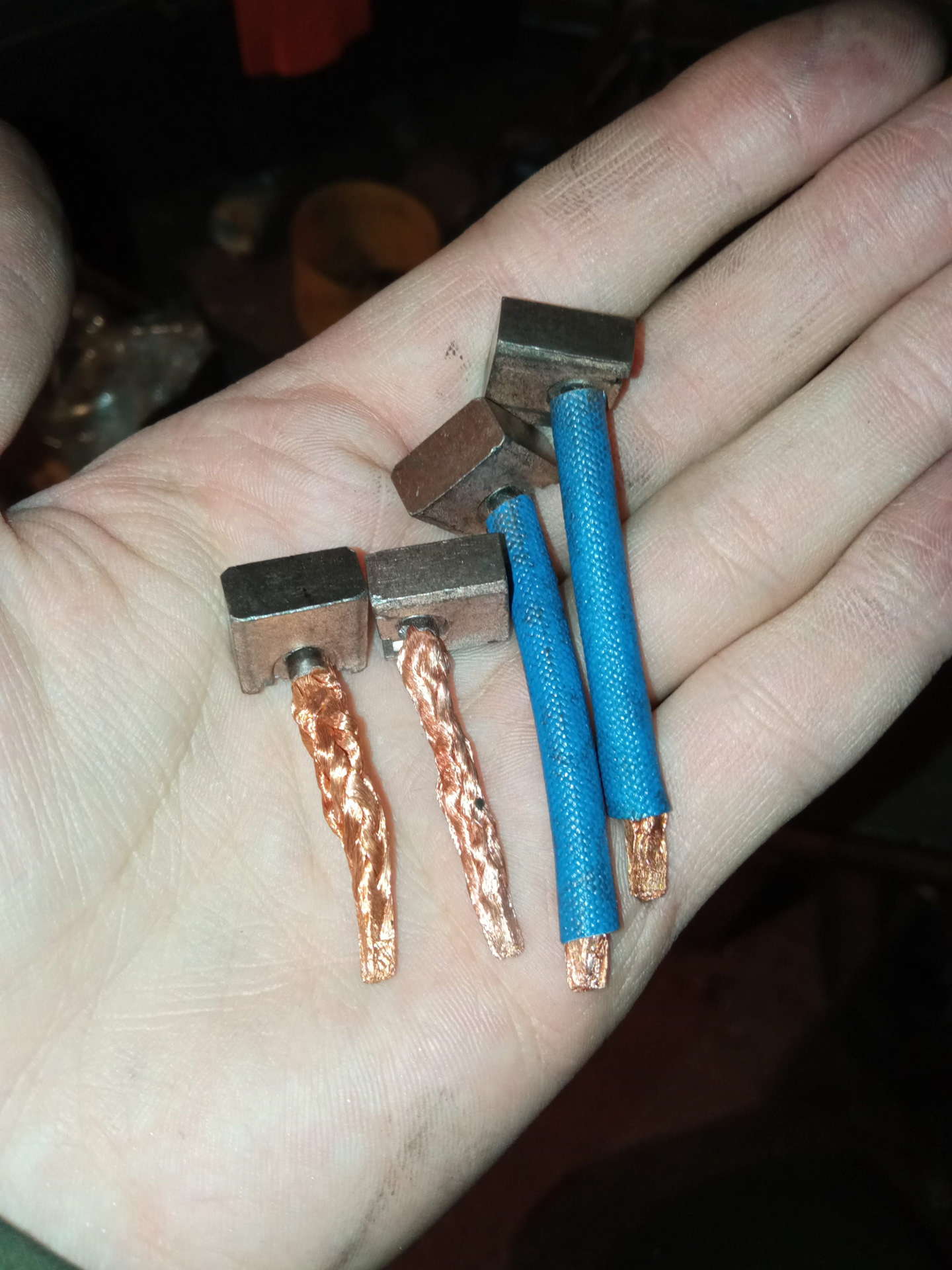

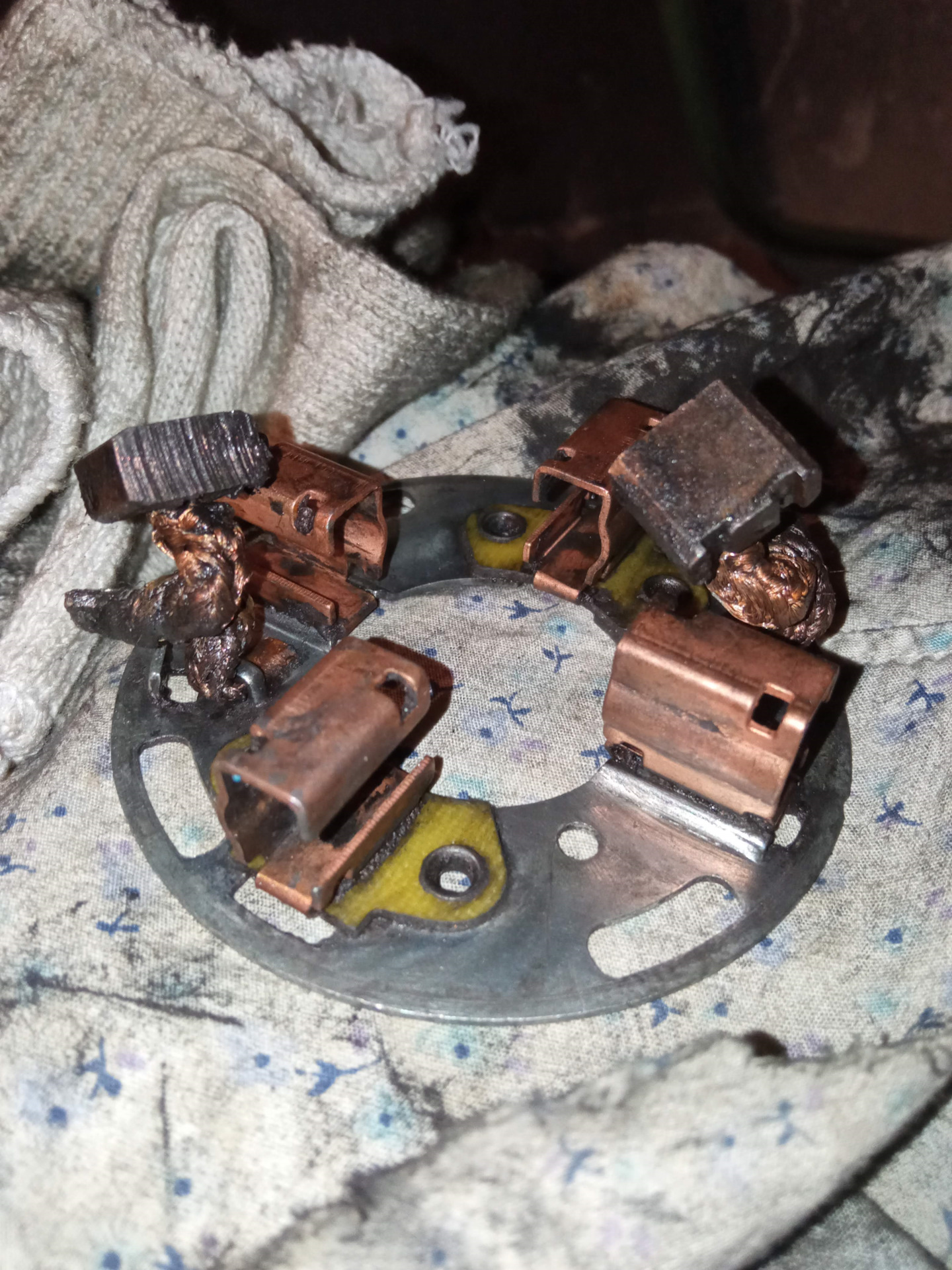

С разборкой-переборкой стартера вопросов не возникло. Главное во время разбирания всё запоминать, а ещё лучше фотографировать. Щётки оказались в неплохом состоянии, но раз уж всё-равно стартер разобран и куплены новые, я их заменил.

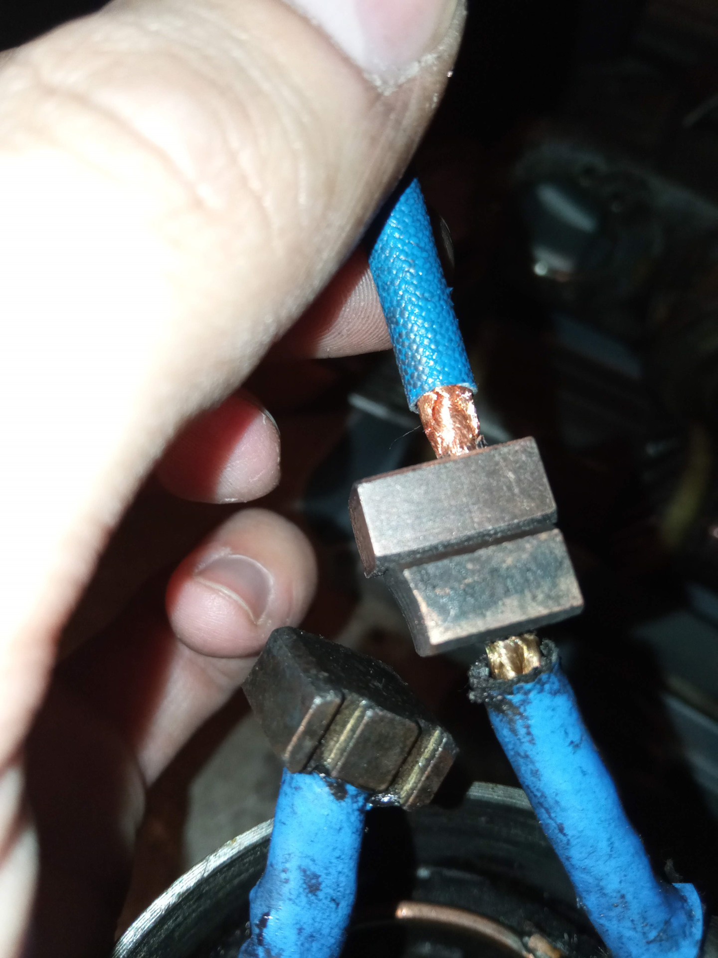

Разобранный стартер вычистил тряпкой и промыл аэрозольным очистителем карбюратора. Для замены щёток пришлось поработать с паяльником.

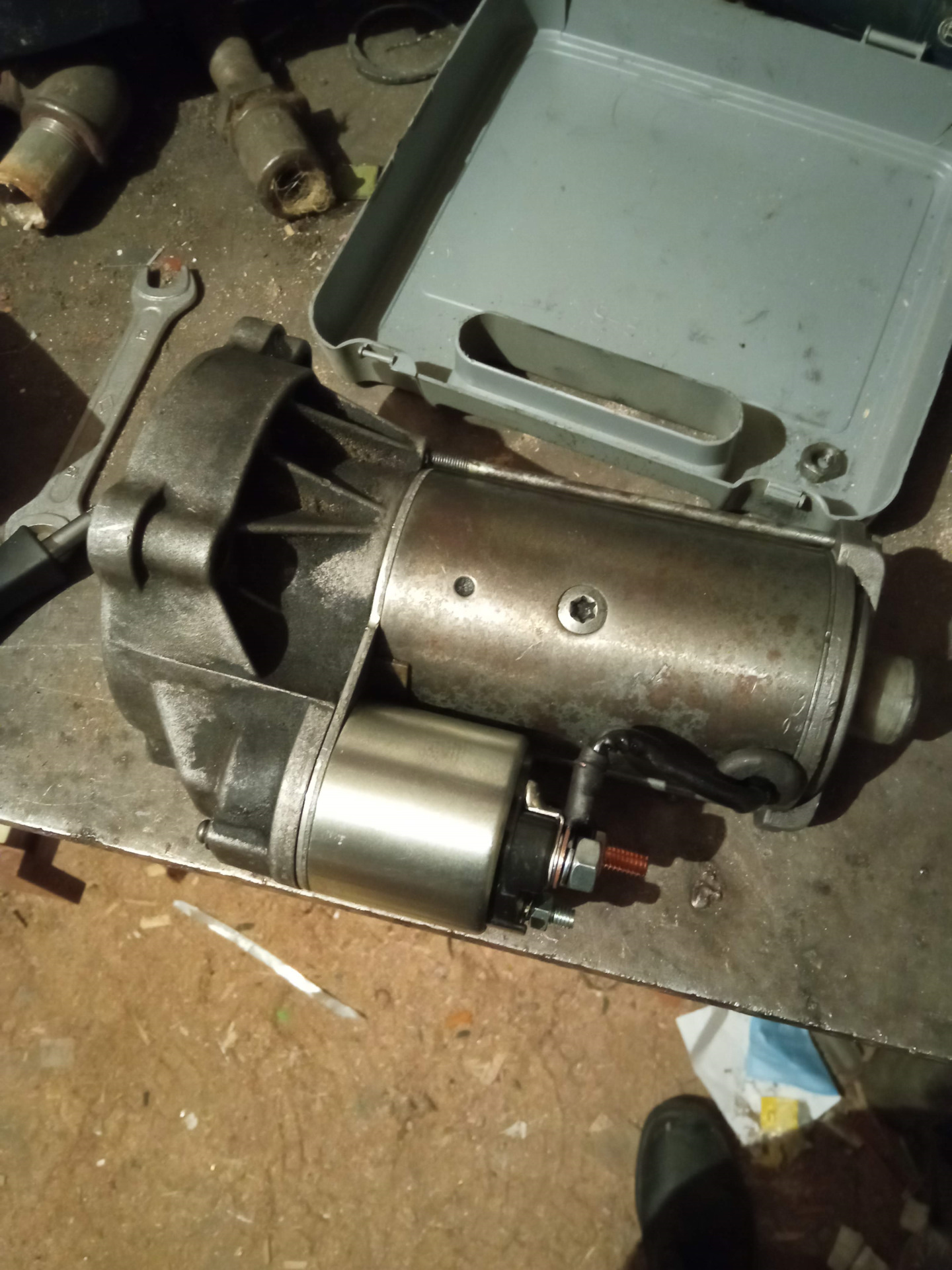

При сборке пришлось изрядно поковыряться с пружинами щёток.
Всем лёгких неисправностей и спасибо за внимание!

коллектор надеюсь прочистил. Особенно между ламелей.
Разумеется
интересно, когда полезешь туда снова?
На что намекаешь?
на пайку, а не контактную сварку
Ну не оказалось поблизости доброго человека с аппаратом, чоподелоть
я возил в мастерскую по стартерам/генам. говорят просто пайка долго не живет. я как-то менял токосъемные кольца на гене. через пришлось лезть снова
Смотря как припаять) Видишь по фоткам насколько щётки успели стереться, будучи припаянными? Я на машине с ноября 2019, то есть минимум с этого момента они на спайке прекрасно работали, и скорее всего ещё столько же проработали бы если бы я туда не влез и не выдрал их. На самом деле мне их менять жалко было, но и оставлять подточенными тоже не айс.
ну пусть всё будет ровненько!)
Тьфу-тьфу и постучал)
Ну а если что, тогда уже буду искать мастера со сваркой)
