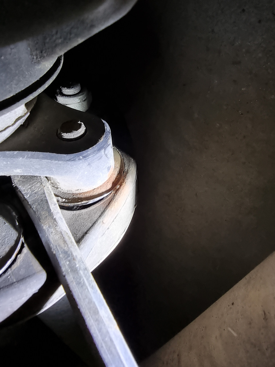

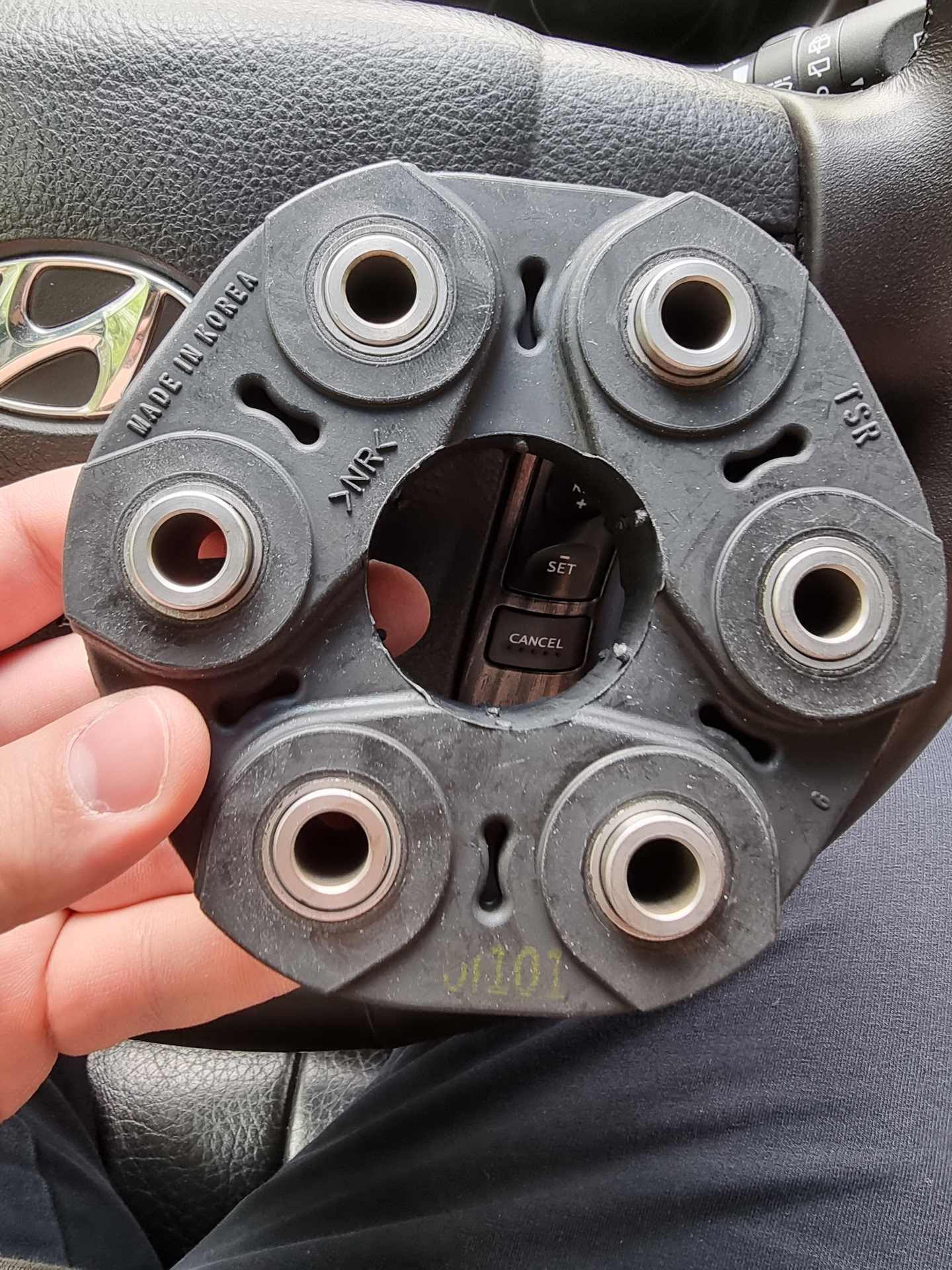

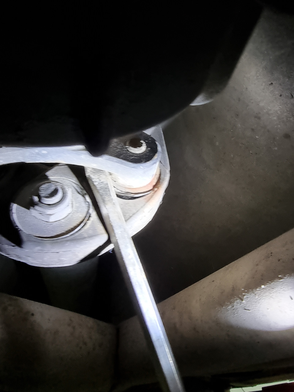

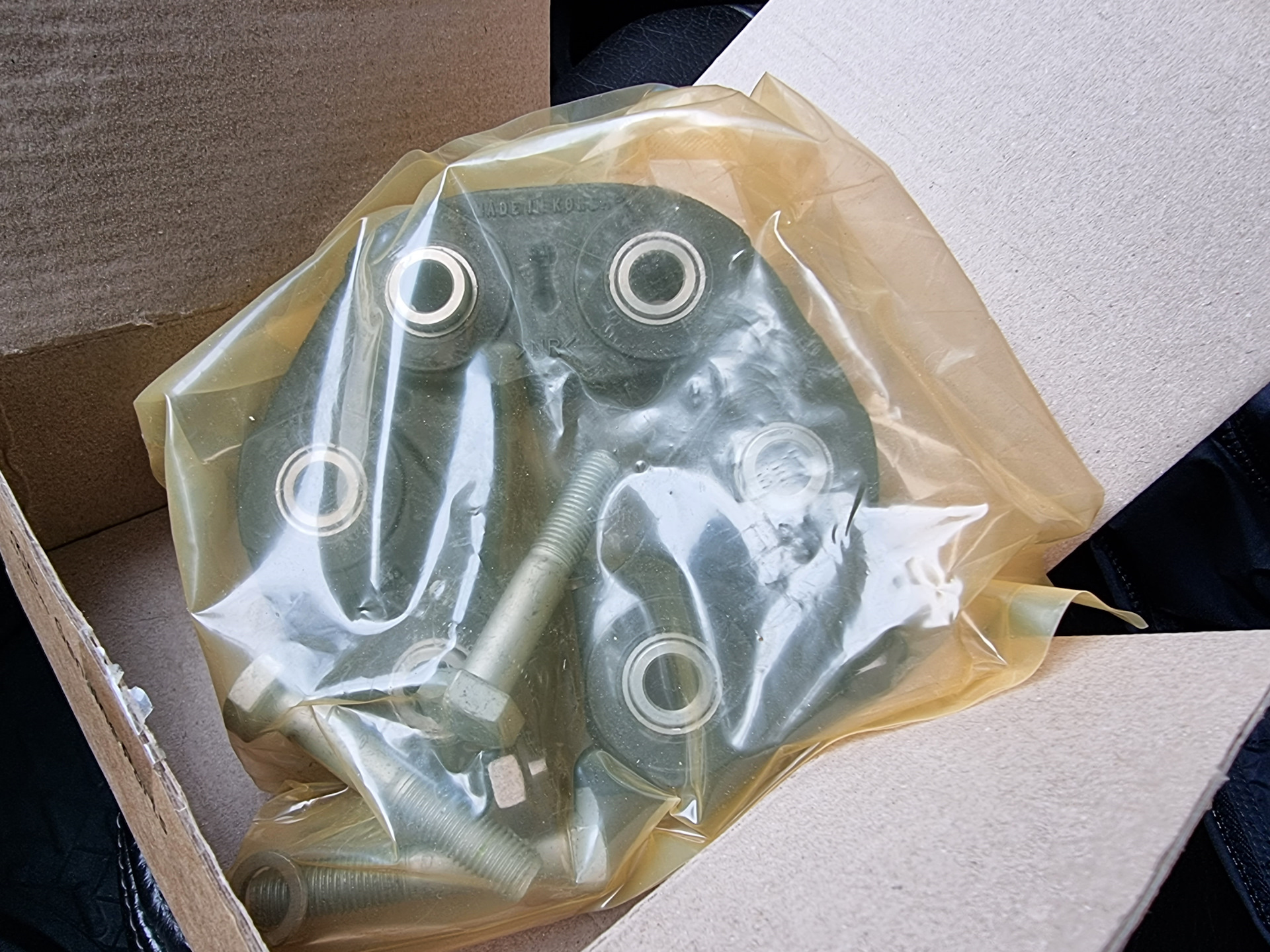

Начали появляться посторонние щелчки при разгоне. В такт оборотам колес грубо говоря. Как будто в протекторе что-то застряло). Видео смотреть в наушниках или на макс. громкости!) Все что мог проверил — все в норме. Заехал на подъемник и единственное до чего докопались — это муфта кардана от Мерса(арт. 1353801700), которую я ставил 30ткм назад. Она тупо расслоилась… Те кто у нас ставил такую-же, катаются давно и все вроде как норм…но у них бенз моторы. А у меня она видимо не выдержала дизельного момента))) Ну и хрен с ней!)

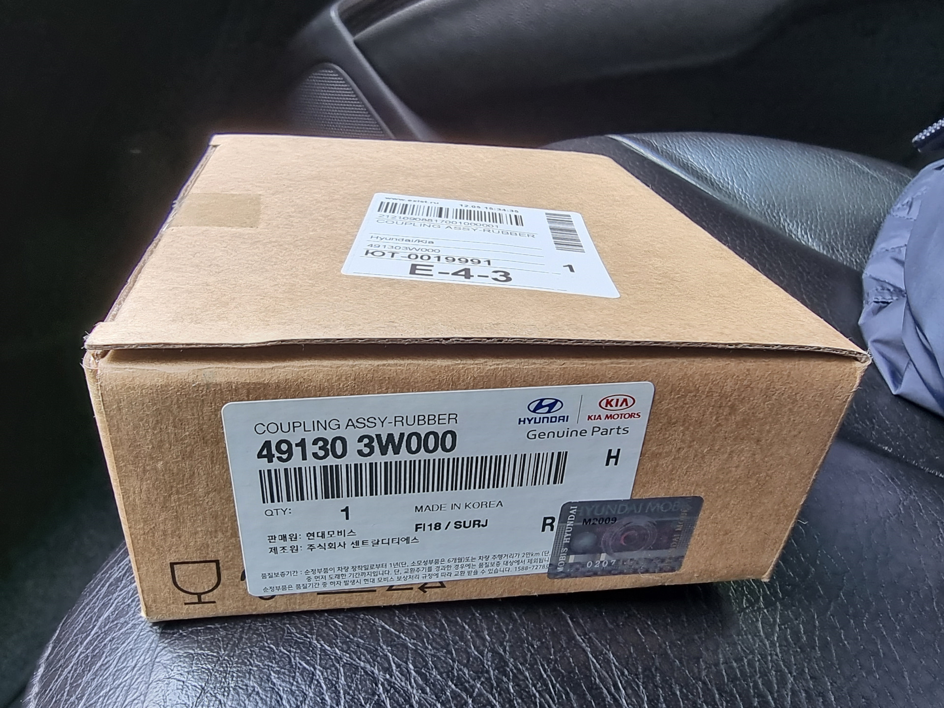

Посмотрел по каталогам что есть…на FL ее вообще нет в каталоге!) На NEW есть и стоит ~5тр. Решил взять от Санты DM и Соренто XM/XM FL. Она и дешевле — 3.5тр

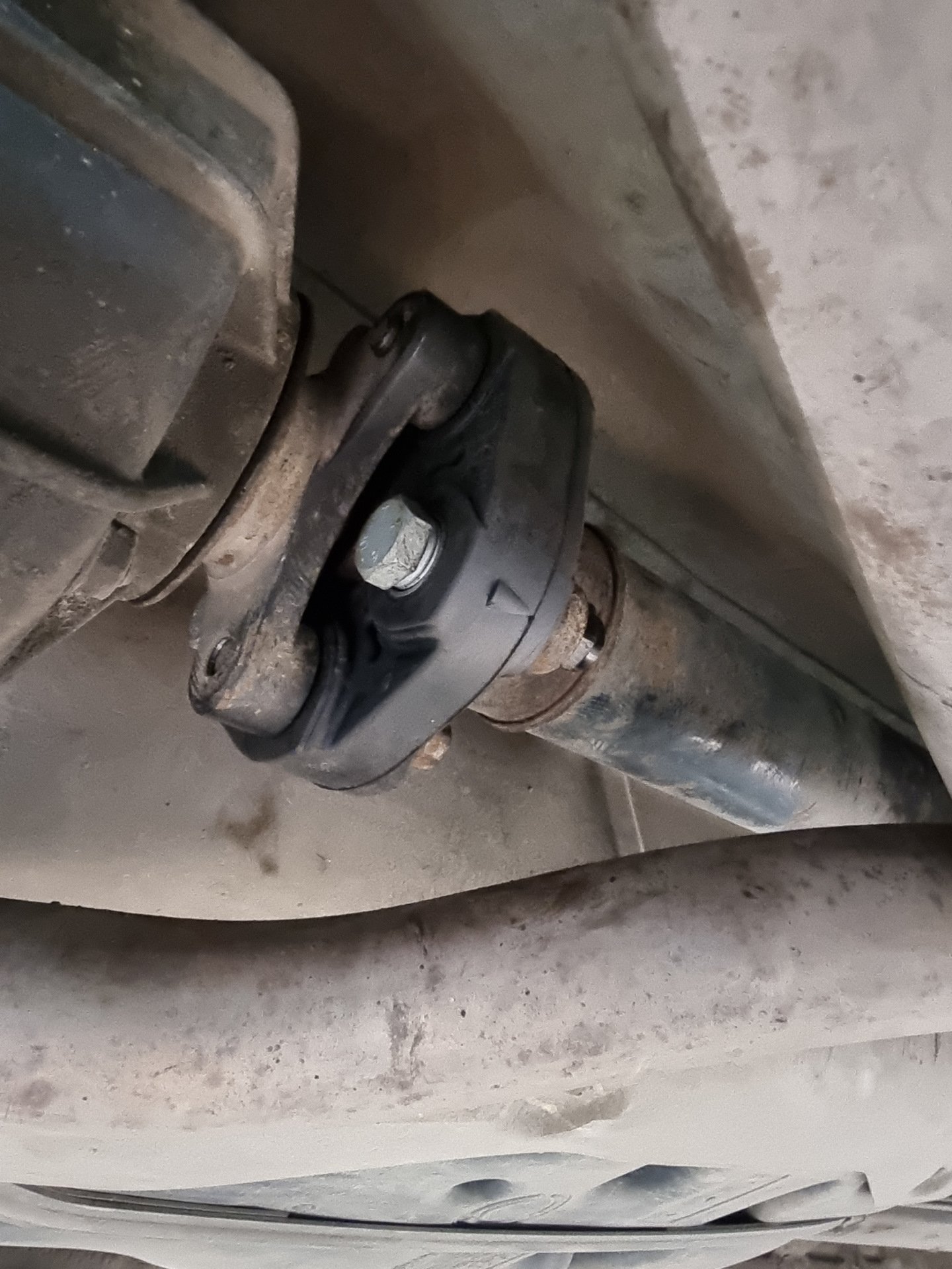

Заказал, через день забрал, заехал поменял. И все, снова настала тишина и спокойствие на душе!)

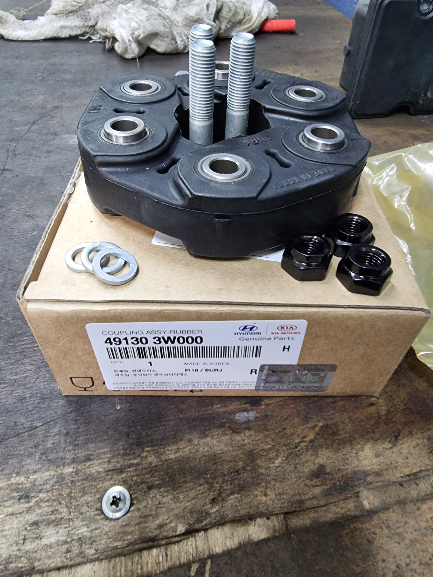

Эластичная муфта кардана — 49130-3W000

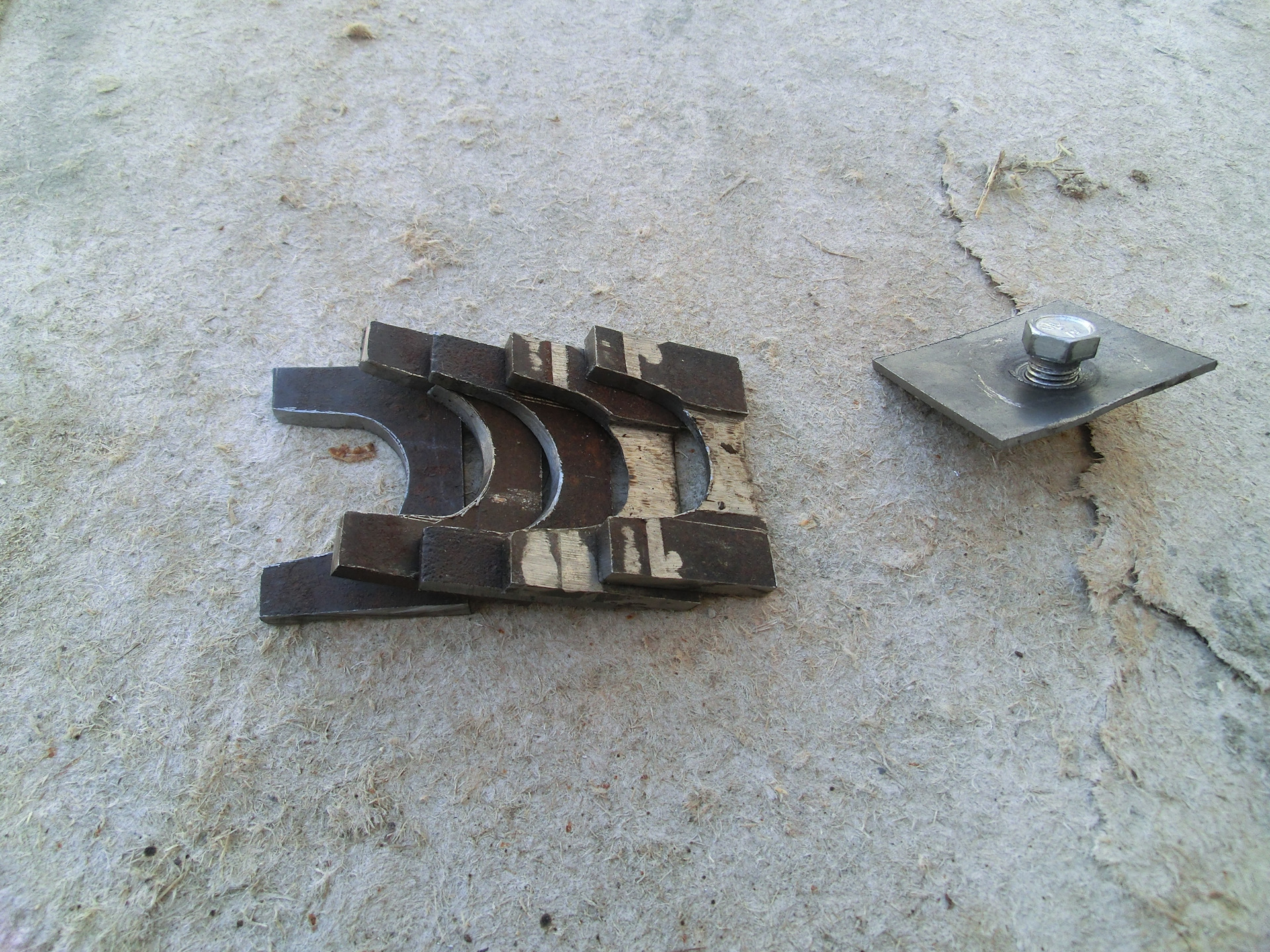

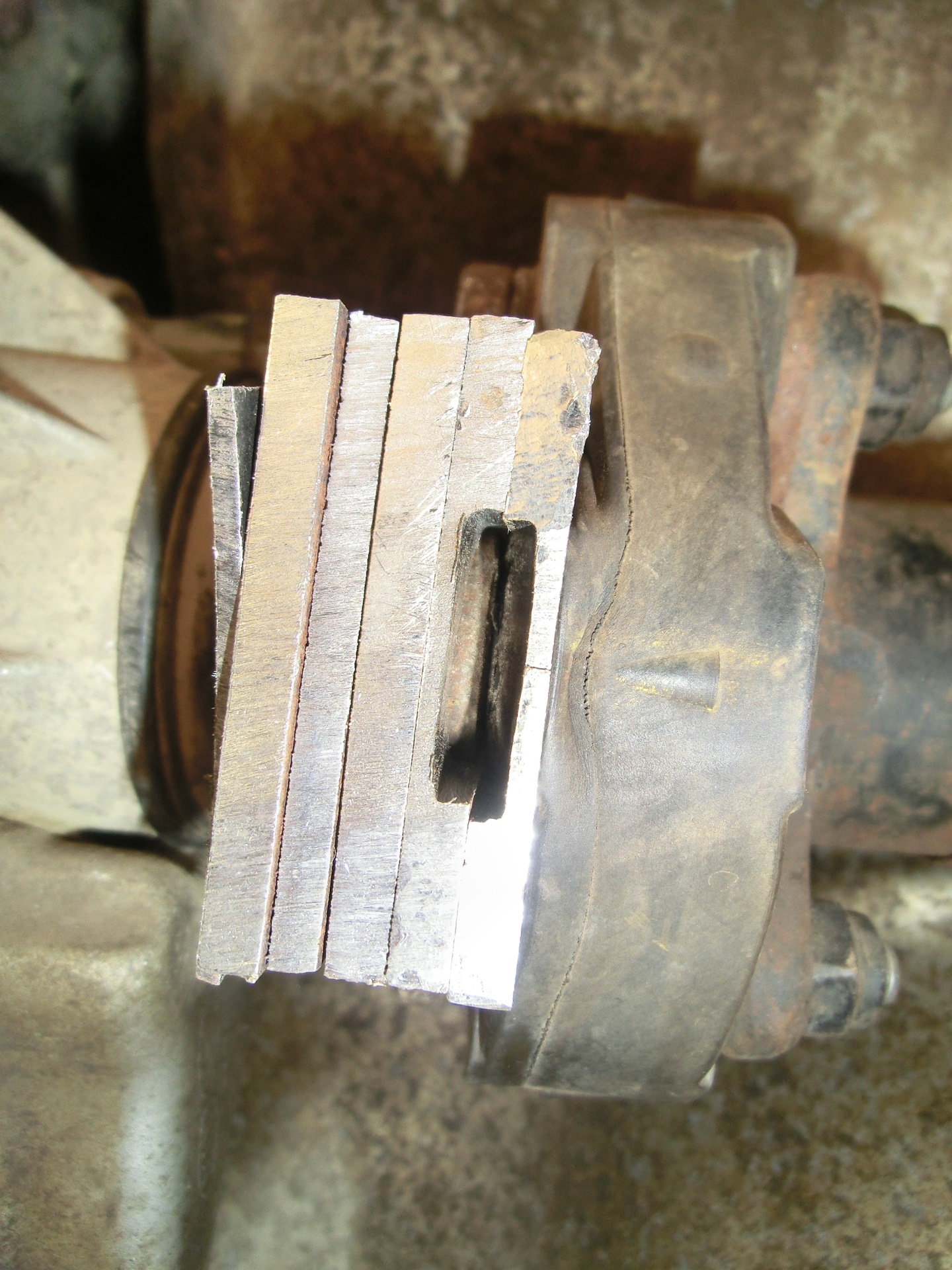

Как Вы снимали эту муфту — я не могу отодрать её от фланца Халдекса.
Снимал не я).
Она крепко сидит во фланце, втулки в него входят.
Пришлось взяться за ножовку, дрель, прямошлифовальную машину и точить подковообразные железяки по форме фланца муфты Халдекса.
UncleTolya
Снимал не я).
Пирог из пластин надел на фланец и стягивал болтом, чтобы сдвинуть резину. В образовавшуюся щель я заливал WD40, стучал по втулкам через отвёртку и отвёрткой же выковыривал. Занятие на полдня.
Получается муфта 49130-3W000 подойдёт на Santa Fe CM 2.7? Можно смело брать? А то по ВИН номеру идёт другая и стоит 5т.р., а от мерса не хочется ставить.
Ну у меня не 2.7 была, точно не скажу!)
Но думаю подойдет эта.

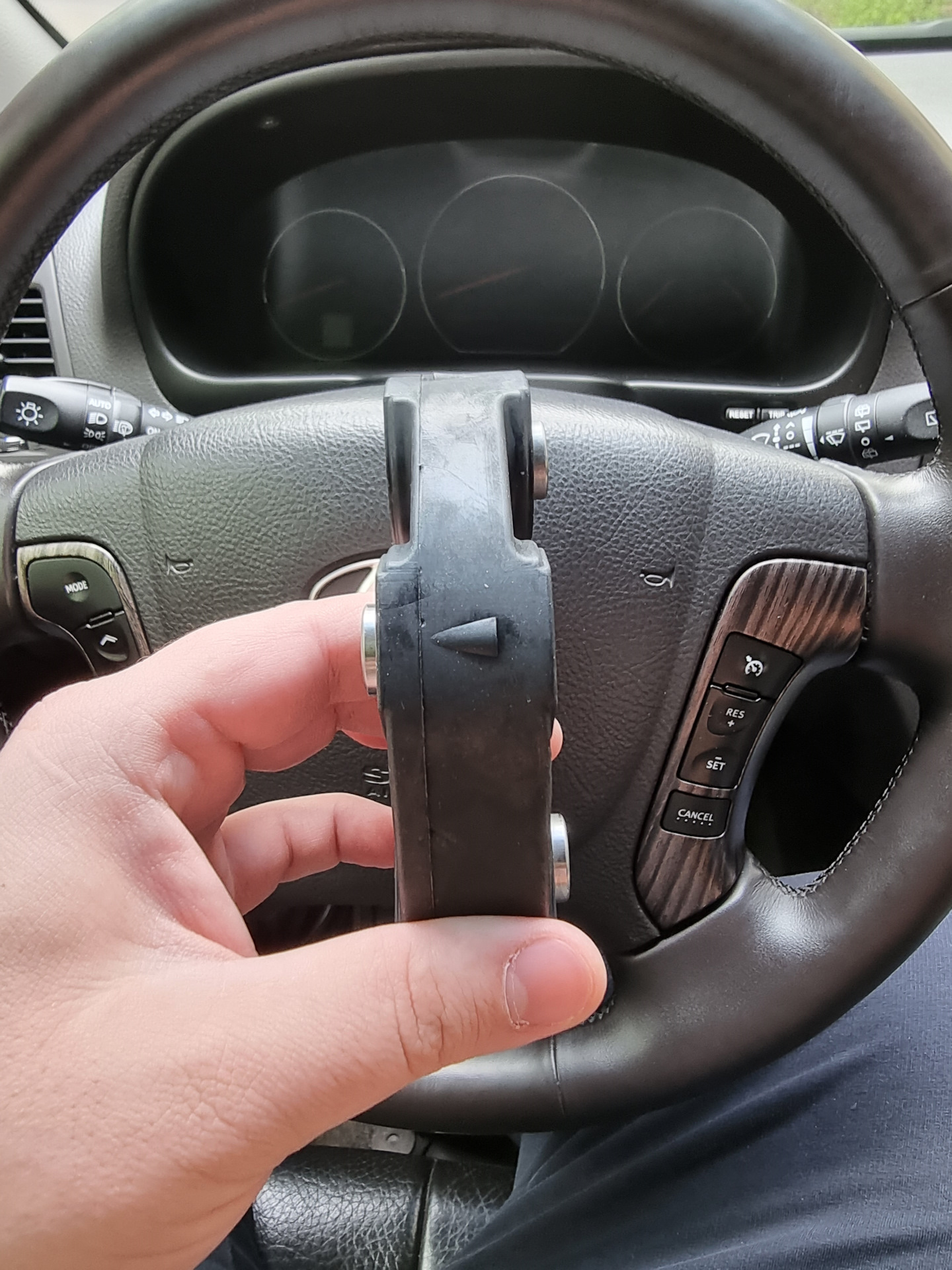

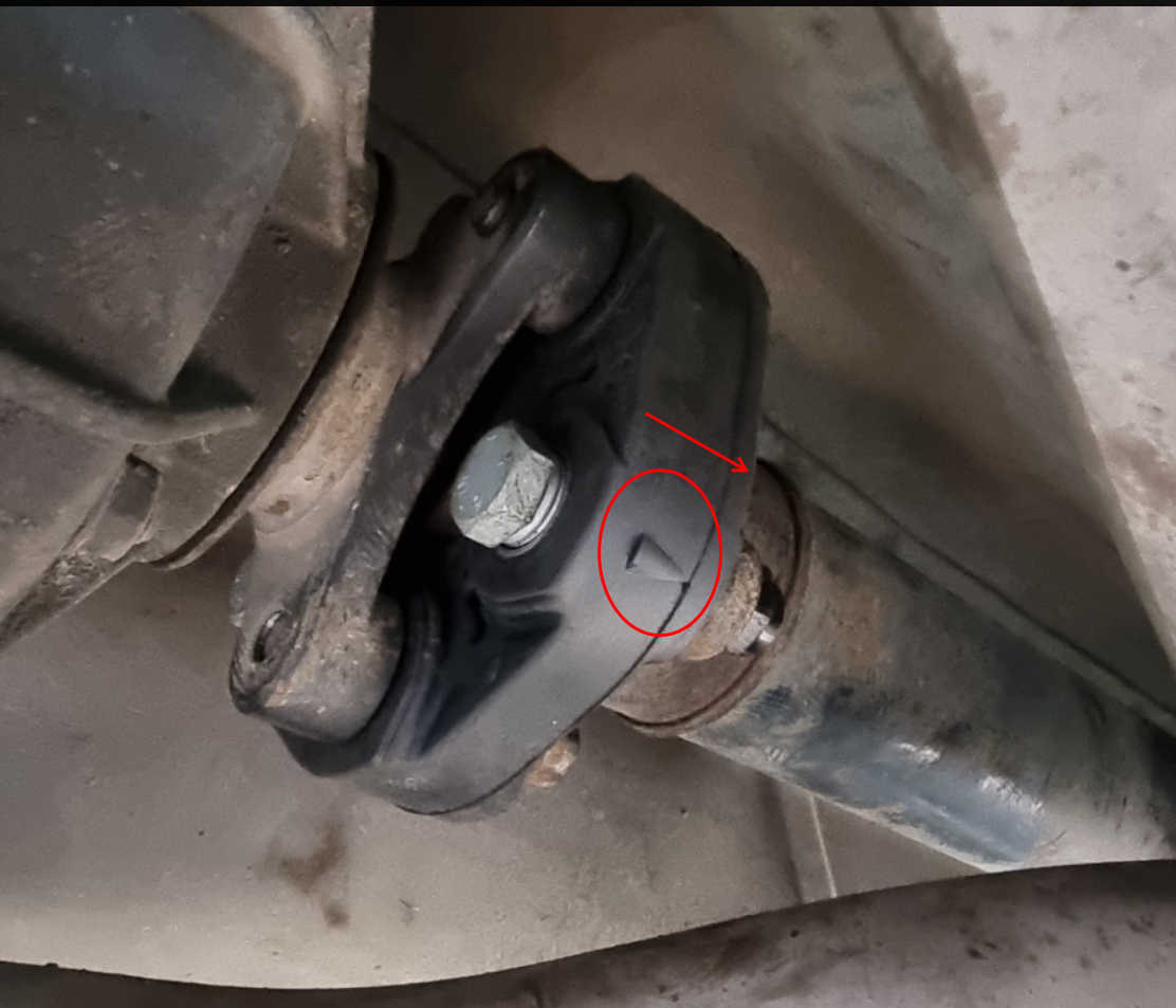

Треугольник типа стрелки это направление установки эл. муфты в сторону раздатки?
Это направление выпирающих втулок. Идут через одну в разные стороны
