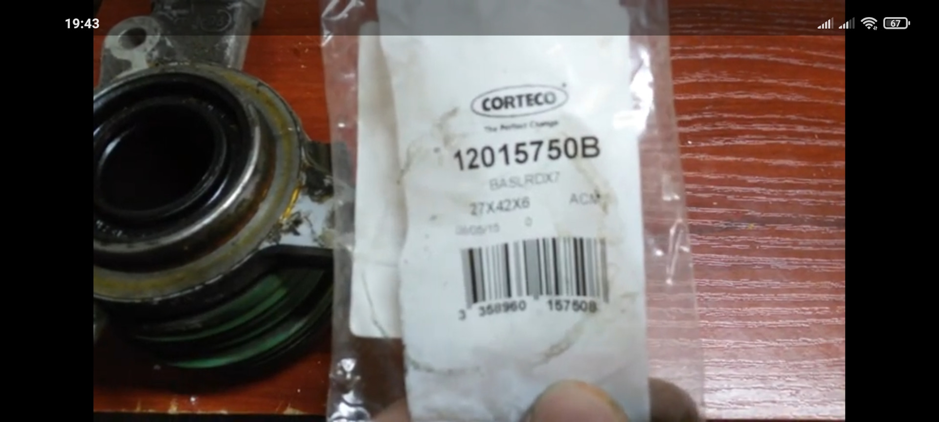

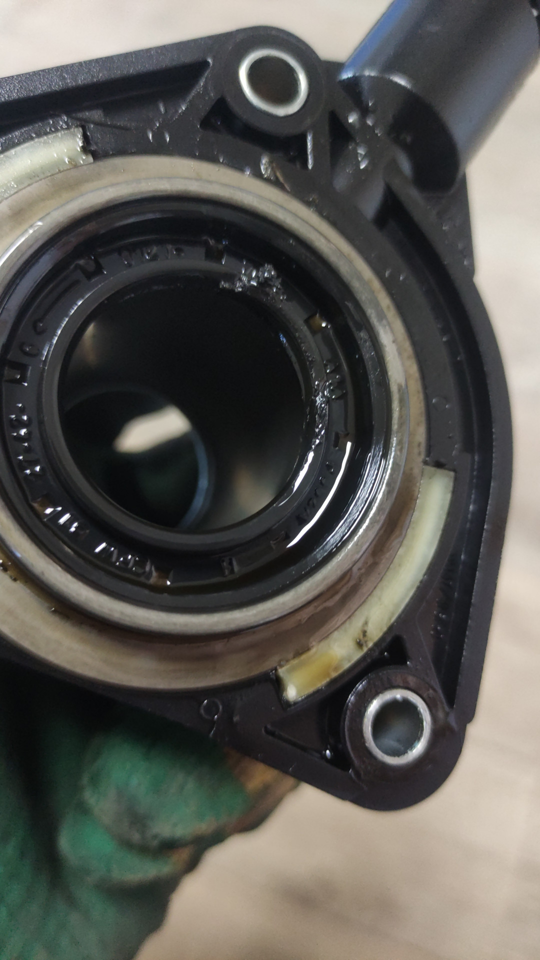

Приветствую всех! При сборке двигателя, не осторожно посадил выжимной подшипник. После чего повредил сальник на нём же. Прочёл в просторах интернета: на МКПП МТХ75 сальник заприсован в выжимной подшипник. А на ib5 в МКПП.
Сцепление менял полностью. Выжимной фирмы FTE…

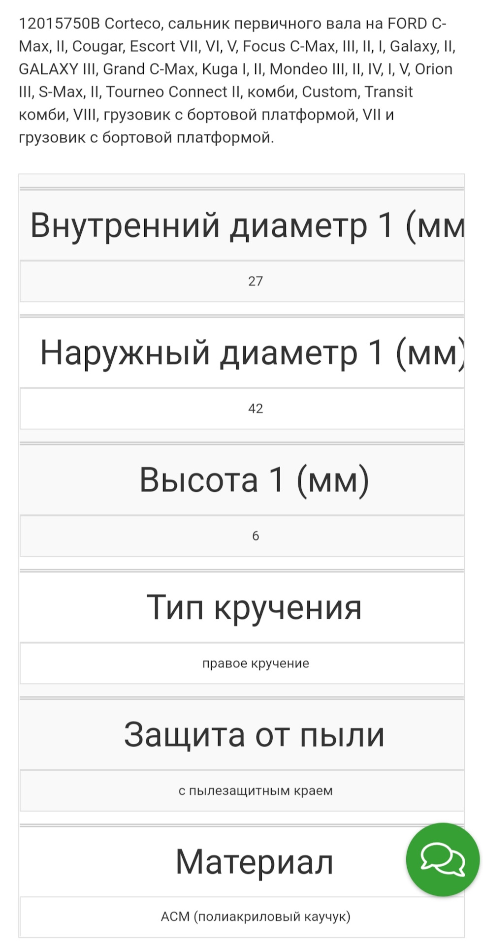

После нашёл в Ютубе ролик по замене сальника выжимного подшипника на форд Мондео. Размер такой же как и на моём 27-42-6
Запчасти на фото: 12015750B
