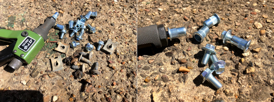

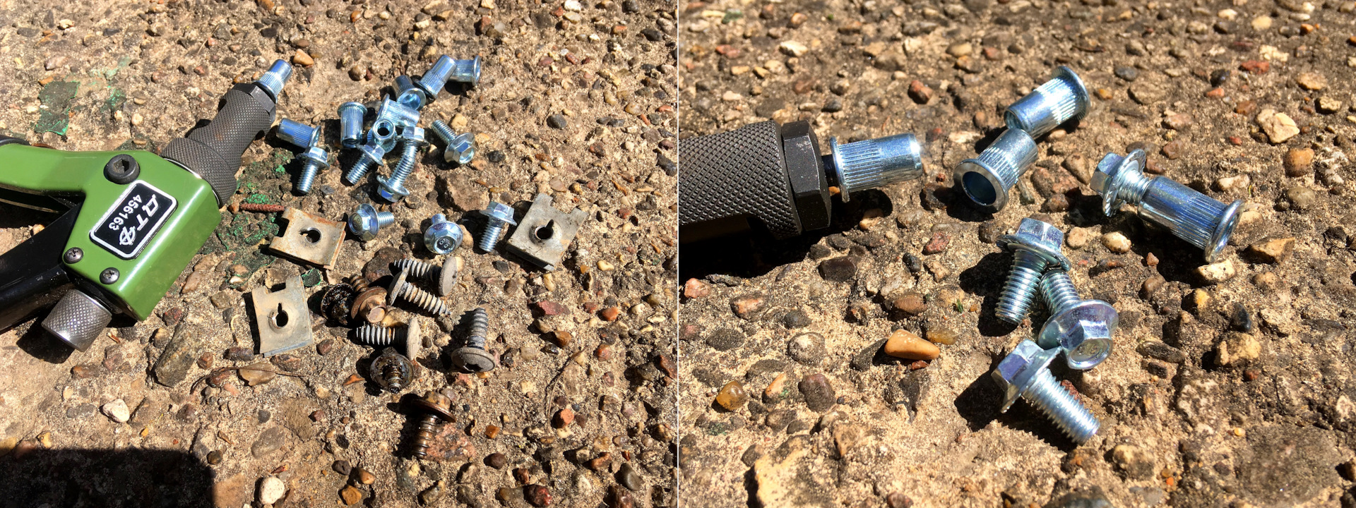

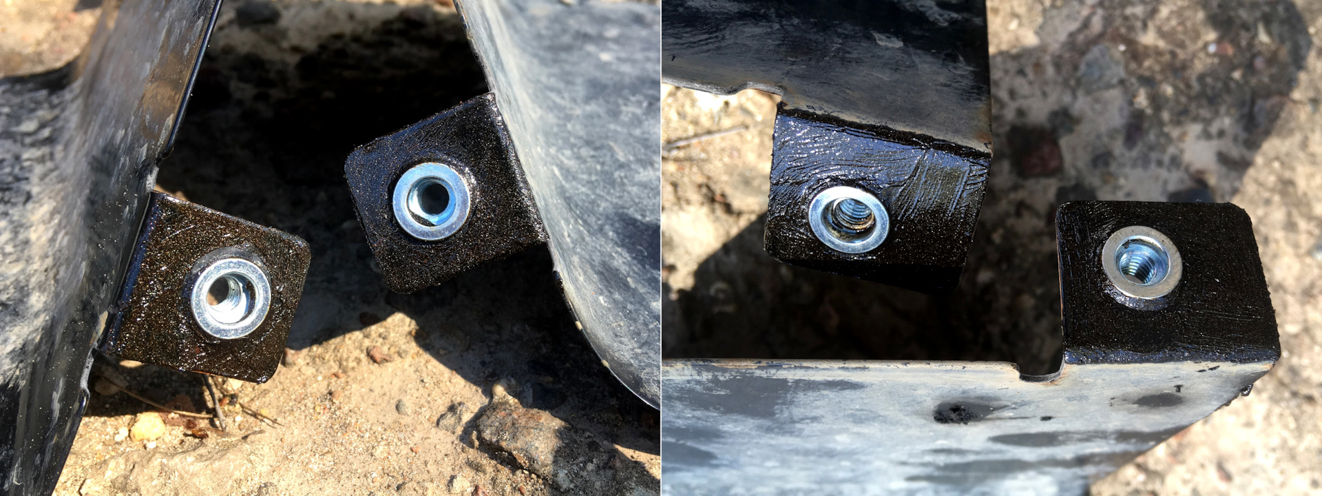

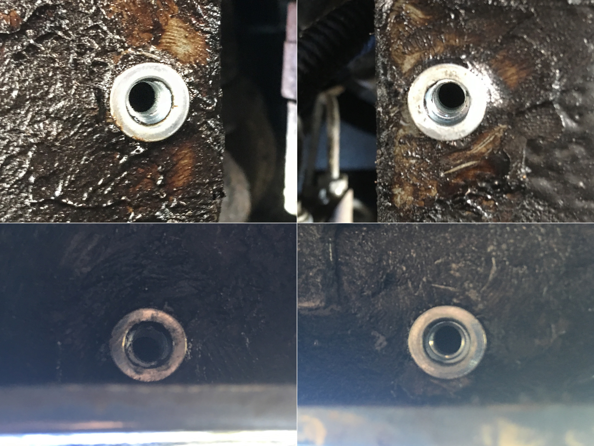

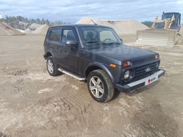

Заменил сорванные саморезы крепления брызговиков/пыльников защиты двс. Вместо них поставил резьбовые заклёпки М6х15 (арт: 457615) и болты с фланцем М6х12 (арт: 00001003836021).

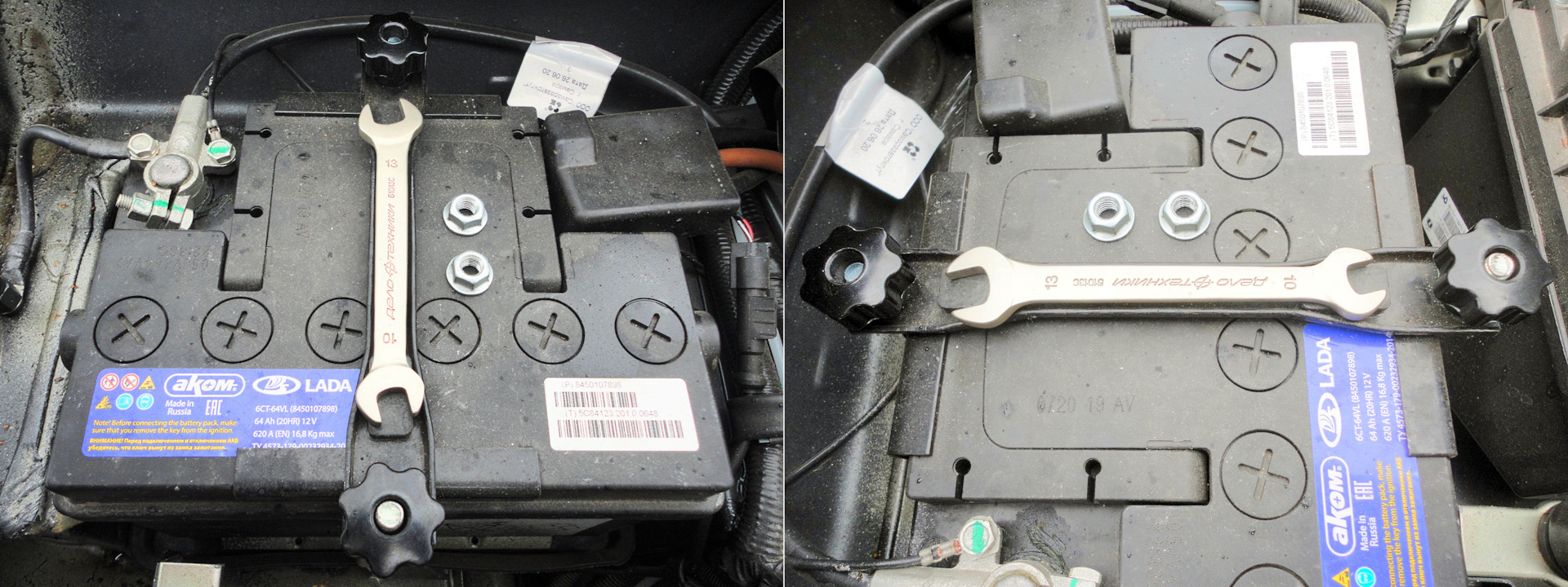

В начале года купил пару барашков М8*32 (32 — высота барашка).
Поставил их вместо гаек крепления планки акб.

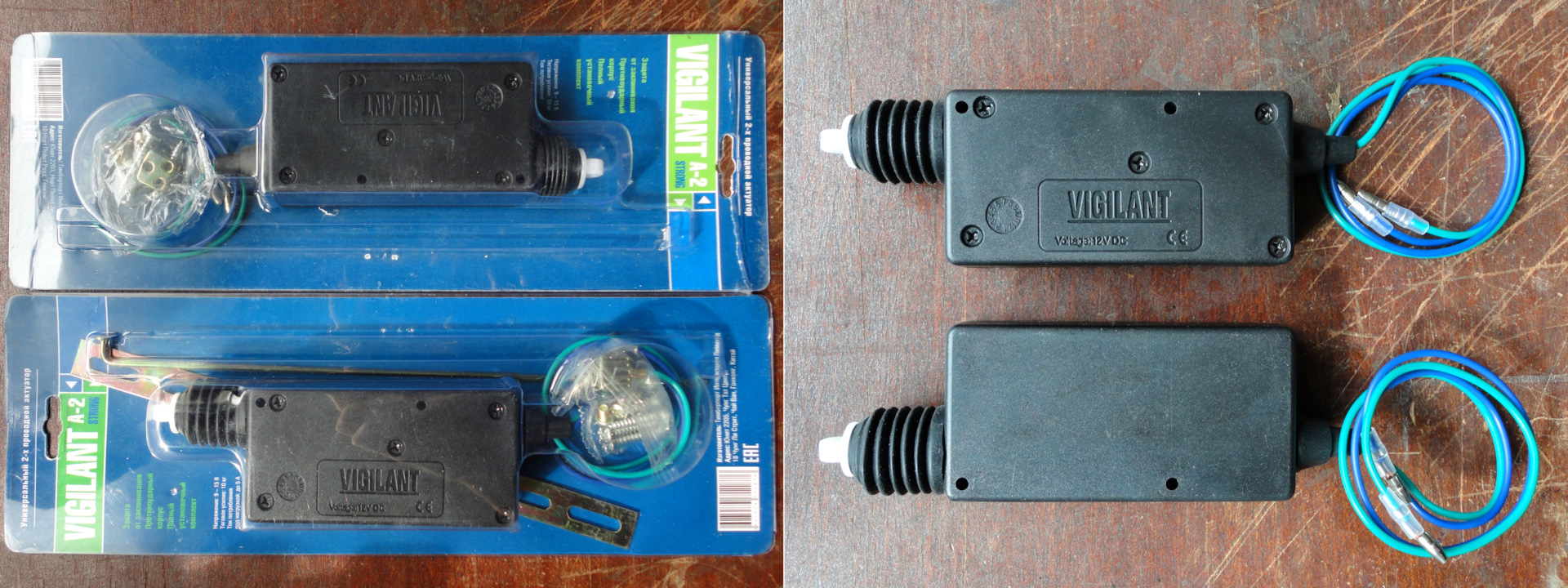

Старлайновские активаторы зимой конечно же периодически подмерзали. Вместо них поставил усиленные CENMAX VIGILANT A-2 Strong 10kg (арт: A2Strong).

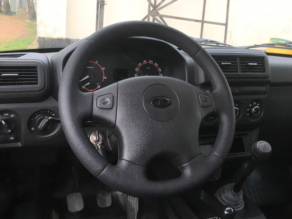

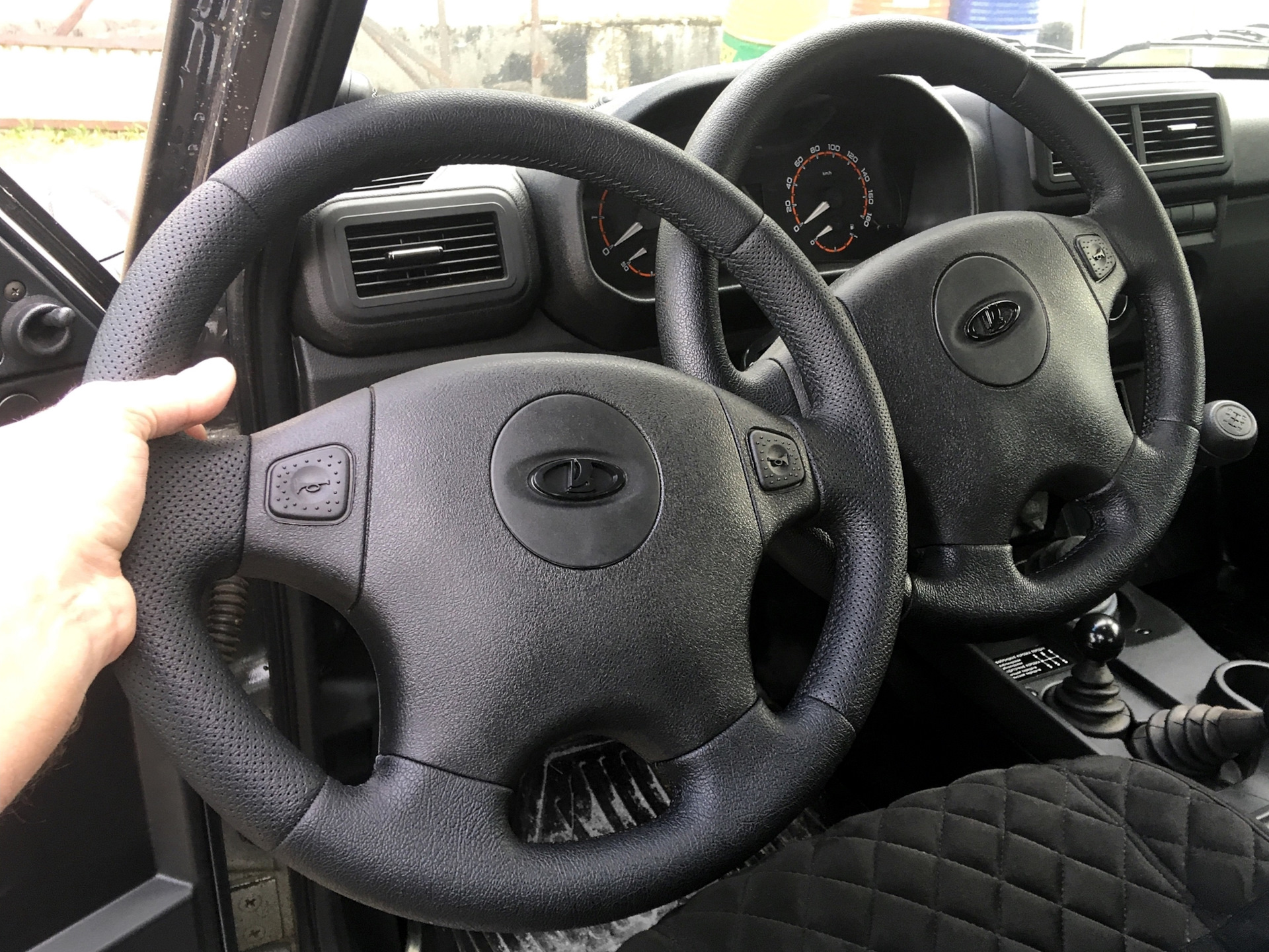

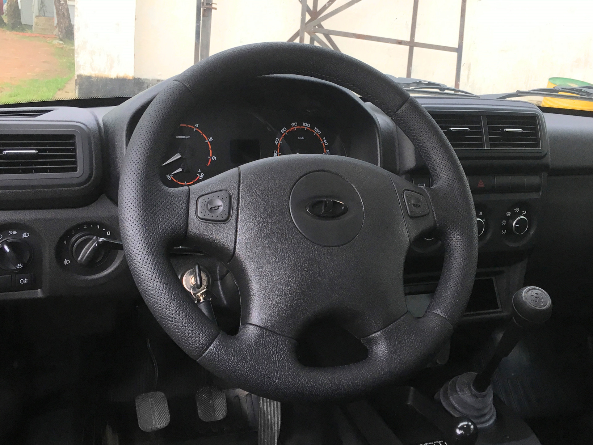

Ничего не могу с собой поделать, нравятся мне рули от урбан и всё тут. Руль, который был установлен ранее я заменил на такой же, но с перфорацией. Ладью наклеил другую.

А зачем барашки на аккум? Разве он откручиваться?
Акб не откручивался. С барашками удобней.
Да не, без проблем, просто думал может какой то нюанс именно на нивах.
барашки понравились-запали в душу! б.л… руль тоже хочу!
тоже хочу резьбовые заклепки) отличное решение!
с саморезами истерика конечно, болты надёжней
Хорошая идея с закладными. Я пару дней эти щитки поставил, невнятно пару винтов закрутилось. А какая резьба на гайках крепления акб?
саморезы крепления брызговиков срываются на раз, пришлось поставить заклёпки и болты
гайка крепления планки М8х1.25
Заклепки из нержавейки есть, вонзю))
Отличные активатор, только шумные уж очень))
да, есть такое, повизгивают немного)
но, зато зимой открывают на ура ッ

Заклёпочник вещь! Себе в пару к двуручному www.drive2.ru/l/585633704009843335/ тоже буду брать торцевой.
Барашки в закладки))

Отличный заклепочник, у меня такой же
для труднодоступных мест вещь незаменимая
я тоже купил руль от нивы))
зачётный руль, правда тоненький он
А активаторы на сколько кг усилие?
10kg
Ок, мне под электрооткрытие (назовём так)багажника как раз такие нужны)
Спасибо
да, A2Strong то что нужно
Потому что пробывал обычный, он не справляется
