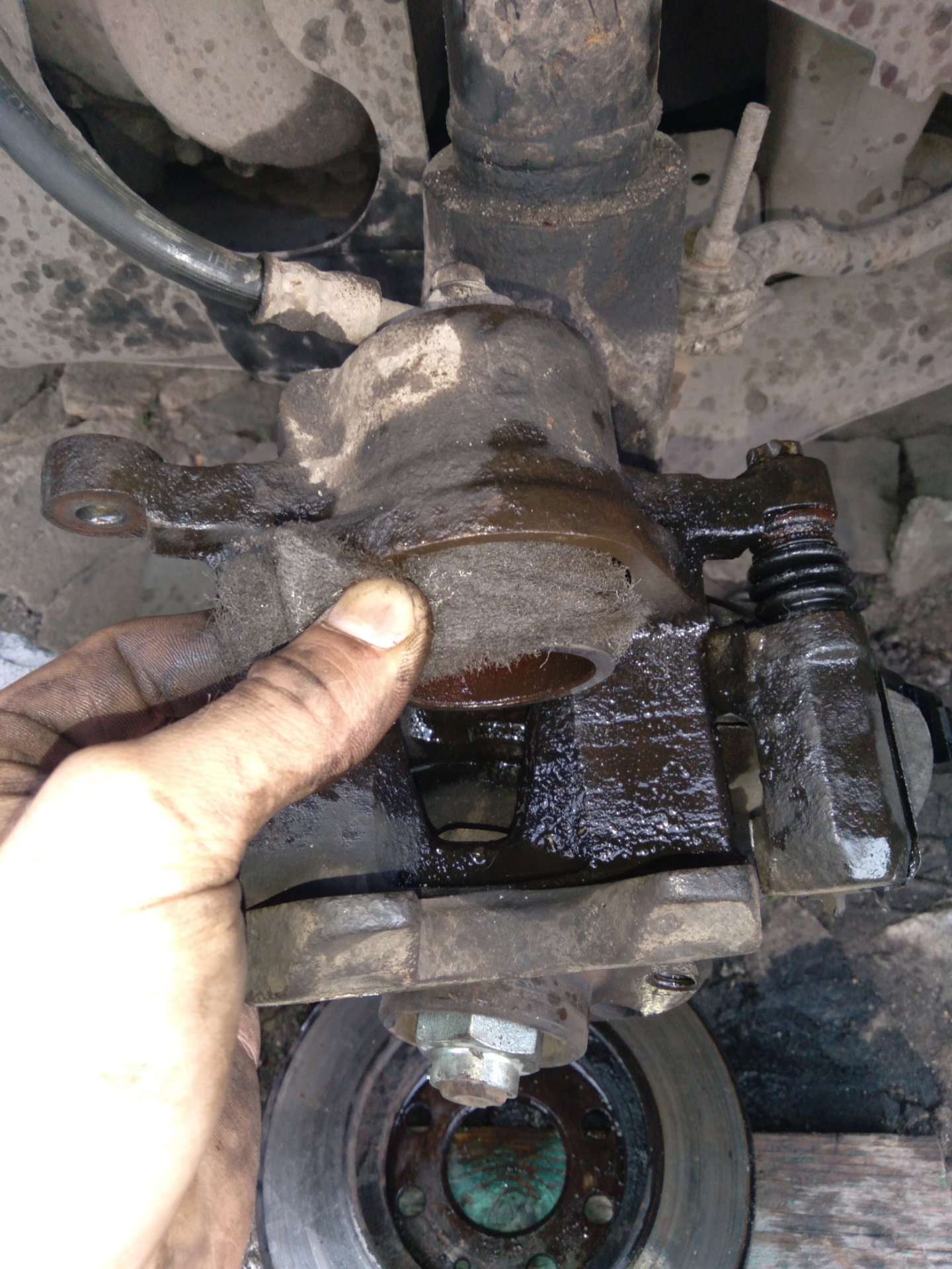

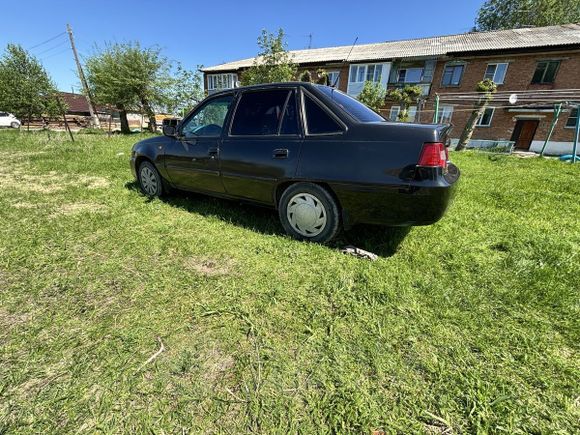

Доброго времени суток, драйвчане. На прошлой недели ехал домой, пропала тяга. Странно, но подумал, что с движком что-то. По приезду, думаю, дай-ка на второй сделаю газ в полас. И обороты набираются, но разгон тугой. Проверил тормозные диски- огонь. Колесный диск- огонь, особенно левый. Поговорил со знающим человеком. Он сказал, что суппорта заклинили. А месяц назад заметил на шинке, что что-то цепляет при вращении. На мои вопросы сказали, что до лета протянет. Но, как вы уже поняли, что не протянул. От перегрева диск левый лопнул.
Когда приехал к знакомуму, он сказал, мол, покупай диски, колодки и вдшку, будем расклинивать.
К самому процессу:

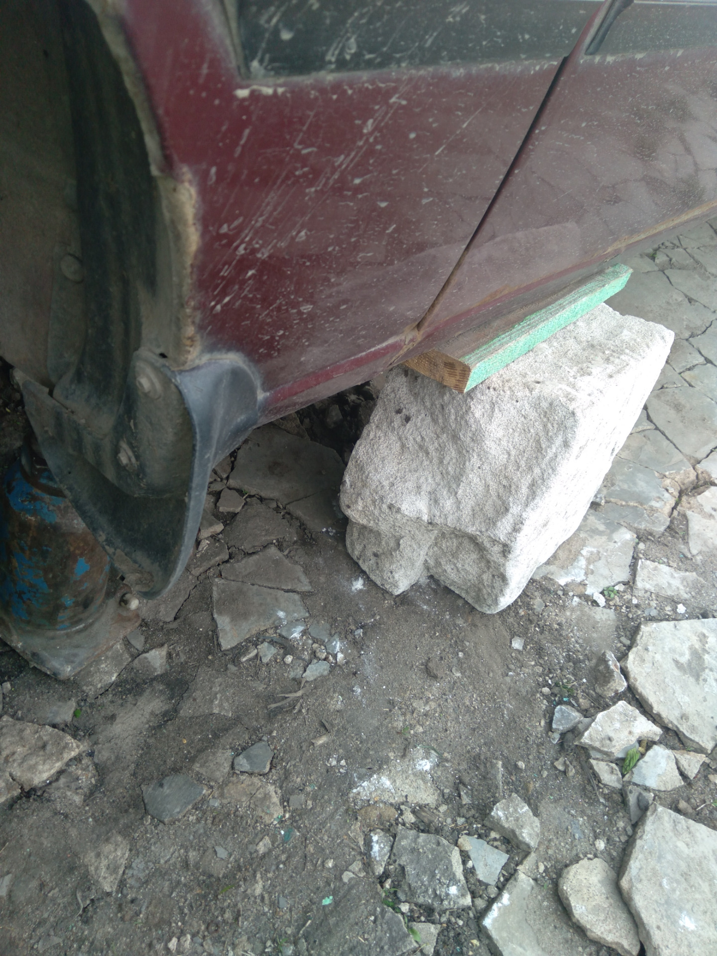

Отпучкаем болты колеса, с которфм будете работать. Домкратим машину( если пороги дрянь, то у брызновика внизу есть крепкий треугольник), ставим на пенек, если нет, то на его аналог как на фото
Откручиваем до конца болты и колесо. Снимаем суппорта. Они крепятся на 2 болта под шестигранник за тормозным диском. Снимаем колодку со стороны цилиндра, снимаем пыльник, заливаем вдшкой. И очищаем ржавчину, если есть, переодически вымывая вдшкой. Чтобы проще было чистить, то можно открутить болт одного пальца, заодно и окунуть в отработку, если совсем сухой.
Как очистили от ржавчины, то ставим суппорт назад, но без колодки, которую толкает цилиндр. Между цилиндром и тормозным диском ставите напильник или то, что влазит в этот зазор и не согнется. После вставки нажимаем тормоза, пока цилиндр не прижмет наш лом или напильник.(Лучше брать тоньше, но с большей площадью.) Проливаете вдшкой и напильником заталкиваете до упора назад. И так повторять до приемлемого уровня. По хорошему, вращению колеса ничего не должно мешать, особенно после обкатки.
Но не все так радужно. Получилось, что раньше я тормозил одним колесом. Расклинил. Тормозят оба, суппорта работают. Закончил в 22.30. Первый выезд, значительно легче, но не как раньше. Думаю ладно, предупреждали, что для обкатки дисков и колодок — это норма. Сегодня приезжаю на учебу в ВУЗ, и чет решил диски проверить. Колеснве диски горячие, хотя почти не тормозил. Решил погуглить.
(Т.к замучил знакомого звонками. Раньше занимался компами, и в них шарю хорошо. Прекрасно знаю, что можно оставить, а что надо срочно исправлять. В машинах таких знаний не имею, поэтому каждый лишний звук или изменения вызывают тучу вопросов и страх, т.к не знаешь, насколько критично)
На форуме нексии говорили про ГТЦ, что шайбы прокладывали и т.д. Вспомнил, как дед рассказывпл, что 11 не ехала у него. Проложил куда-то шайбу и ездит уже 3 года без бед. Думаю, мб также. Позвонил, сказал, что ГТЦ можно проверить так: на заведенной машине жмешь тормоз до упора, и если потом он начинает проваливаться, то главный тормозной цилиндр перепускает. После его проверки его приговорили. Буду менять.

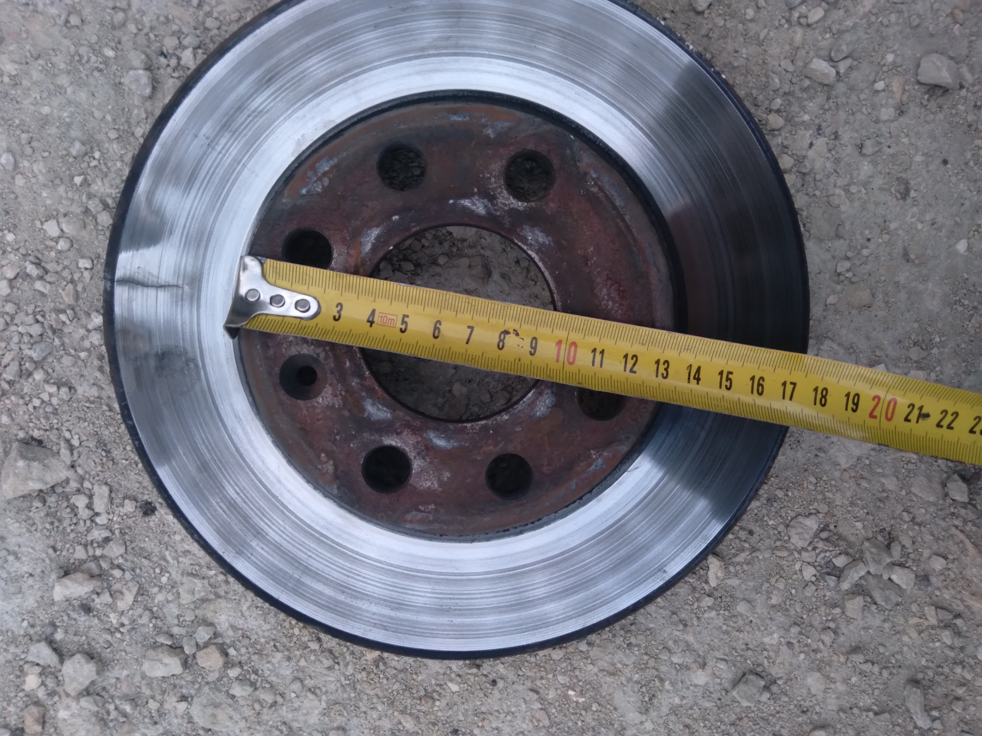

Вопрос к шарящим. Слышал, что на старых нексия суппорта дерьмо, которые на 13 дюймовые тормозныне ставились. Типо ломаются и т.д, и что лучше заменить на суппорта от ланоса под 14 дюймовве тормозные. Через год, скорее всего, буду менять. Стоит ли заморочиться? Колеса 14. Говорят, что на лановских гораздо лучше тормозят и дольше ходят. Стоит ли игра свеч?
Всем зарание спасибо, и тапками не кидайтесь. Опыт вождения пол года, столько же и опыт в починке, т.к ни отца, ни знакомых не было, кто смог учить.
P.s. мораль не тяните, а делайте вовремя. Сразу занялся бы, ГТЦ опознал, и сколько б денег сэкономил.

Конструкция у суппортов принципиально одинаковая, отличия лишь в диаметре цилиндра и размерах.
"Вопрос к шарящим. Слышал, что на старых нексия суппорта дерьмо, которые на 13 дюймовые тормозныне ставились. Типо ломаются и т.д, и что лучше заменить на суппорта от ланоса под 14 дюймовве тормозные. Через год, скорее всего, буду менять. Стоит ли заморочиться? Колеса 14. Говорят, что на лановских гораздо лучше тормозят и дольше ходят. Стоит ли игра свеч?"
Раз у вас опыт всего полгода, то я вам одну умную вещь скажу — нет разницы. Чтоб тормоза дольше ходили — их надо обслуживать.

По хорошему надо разобрать суппорта и посмотреть состояние зеркала цилиндров. Может, выход только один — на замену…
Пока неизвестно. ГТЦ мозги делает. Если и после него будет такая ситуация, то буду менять. Но кто мне советовал на счет машины, то сказал, что разбор не имеет смысла, при заприсовке можно понавортить много дефектов, что легче новый купить

Что то мне подсказывает что надо по хорошему разобрать суппорта, все очистить и смазать заменить все резинки, а так же обслужить направляющие может они тоже в кол заклинили ну и конечно же заменить тормозную жидкость

14 намного лучше, не закисают и тормозят лучше. Но для этого как минимум надо менять диски, суппорта, колодки. Сами диски… если всё это у тебя на 13.
Ну колеса у меня 14. Хотел взять и тормозные 14, но боялся, что в старые суппорта не залезут. Ну через год явно колодки менять, и диски, наверное, так что думаю, что лучше раз раскошелиться и спокойно ездить.
А направляющие — пальцы? Если они, то там что-то типо пуш сала, и они там как сыр в масле катаются, когда раскручиваешь
Пуш сало конечно хорошо, но там должна быть специальная смазка которая не боится нагрева, если раз собрать на литол то потом никакими богами их не вытащить.
Ну я не утверждаю, что там именно оно, дабы не шарю, но похоже. Учитывая, какой был нагрев, там что-то хорошее, т.к я несколько раз палец обжигал. Т.е лучше на литоле обслуживать, или наоборот ни в какую его не использовать?
Не вздумай его мазать на тормозную систему, не важно болт это или направляющий палец. Если хочешь ставить от ланоса то тебе придется и тормозные диски под другие суппорта ставить и забыть про установку колес 13 диаметр

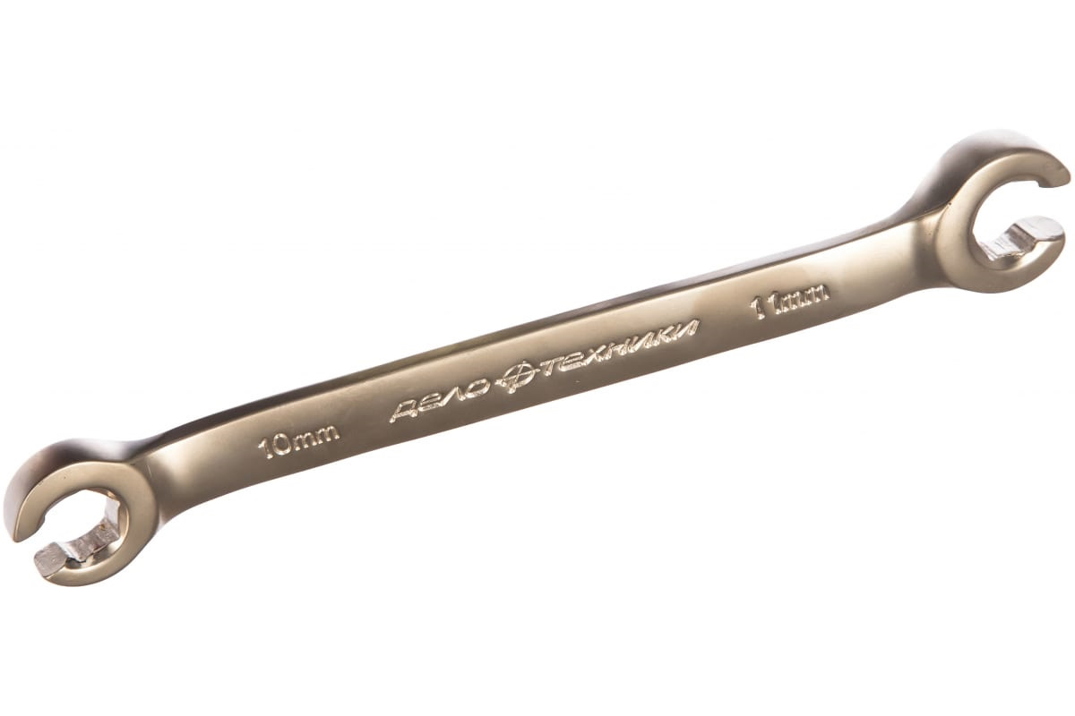

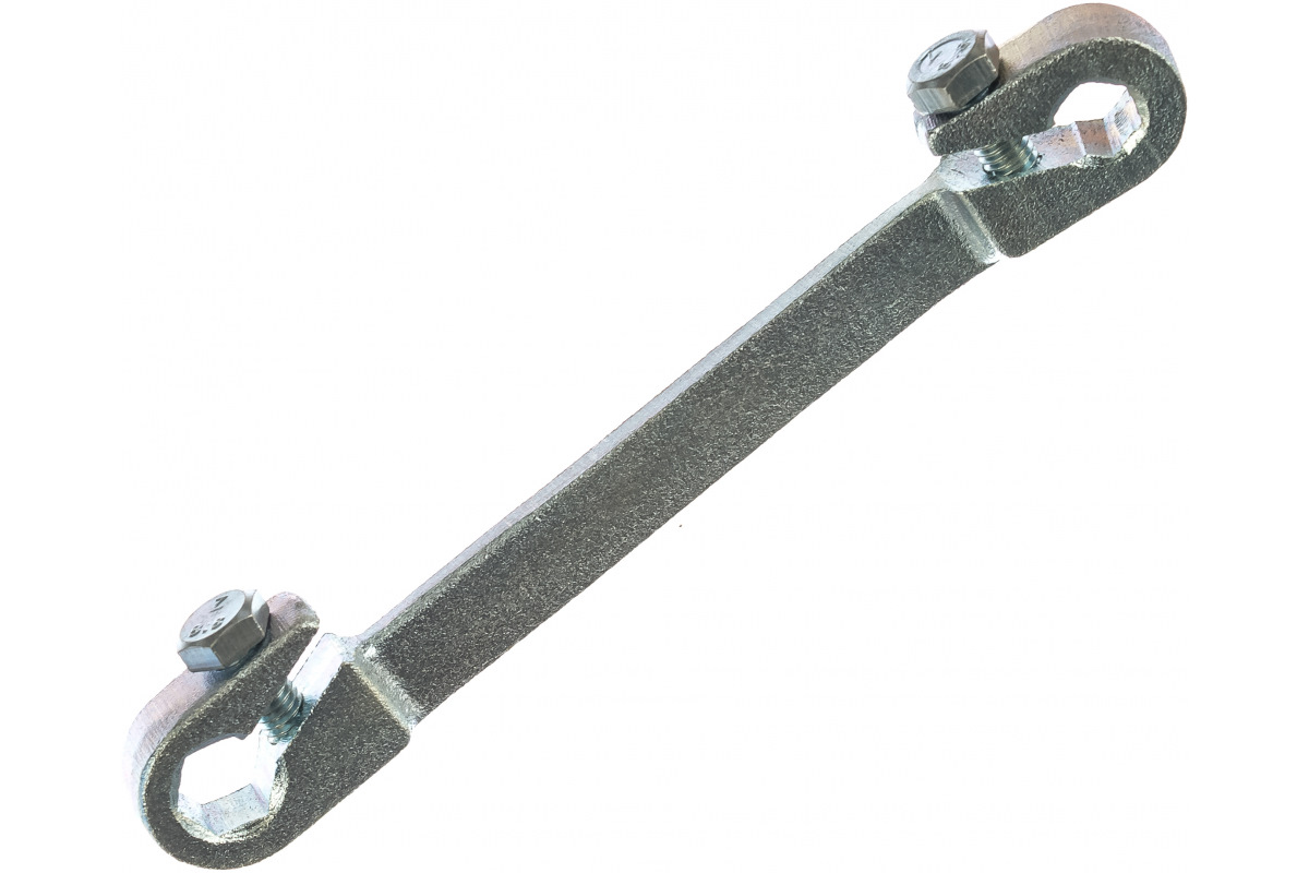

ЗЫ
Для упрямых сосков есть вот такие ключи.

Суппорт не может двигаться, если цилиндр не двигается. Вернее, цилиндр и заставляет суппорт плавать. Если цилиндр заклинен — суппорт может только бесполезно болтаться.

Несколько вариантов:
1. Покупаем новый поршень, ремкомплект с пыльниками. Меняем.
2. Покупаем от Ланоса. Делаем ревизию. Если поршень поржавел под пыльником, то см.пункт 1.
2. Покупаем суппорта АТЕ. Под диск 236 — это с Вектры А, 1,6, 1,8
2. Покупаем суппорта АТЕ. Под диск 256 — это 978 номер на суппорте.
Скорее всего, АТЕ тоже нудно будет обновить ремкомплектами, но там сделал и забыл,

Сейчас стоят суппорта под диск 236?
Если поставить суппорт и диск под 256, то 13-е колёса уже не налезут.
Я бы взял АТЕ. Если под диск 256, то от Вектры А 2.0, Опель Калибра, Кадет GSI. Конструкция надёжная и простая, не стучит и не гремит.
