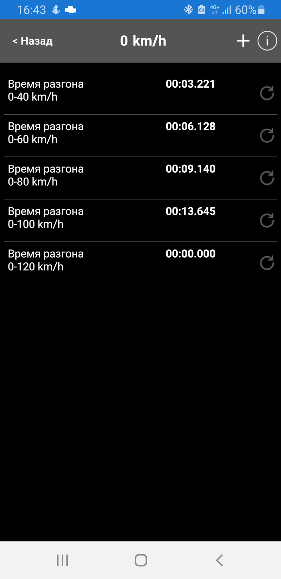

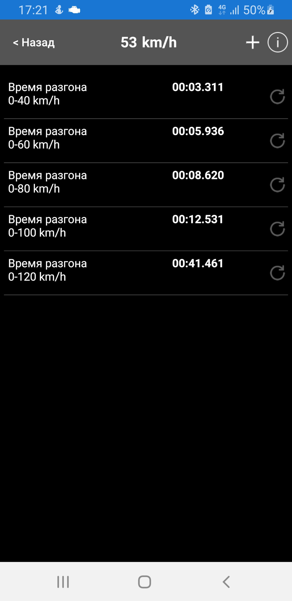

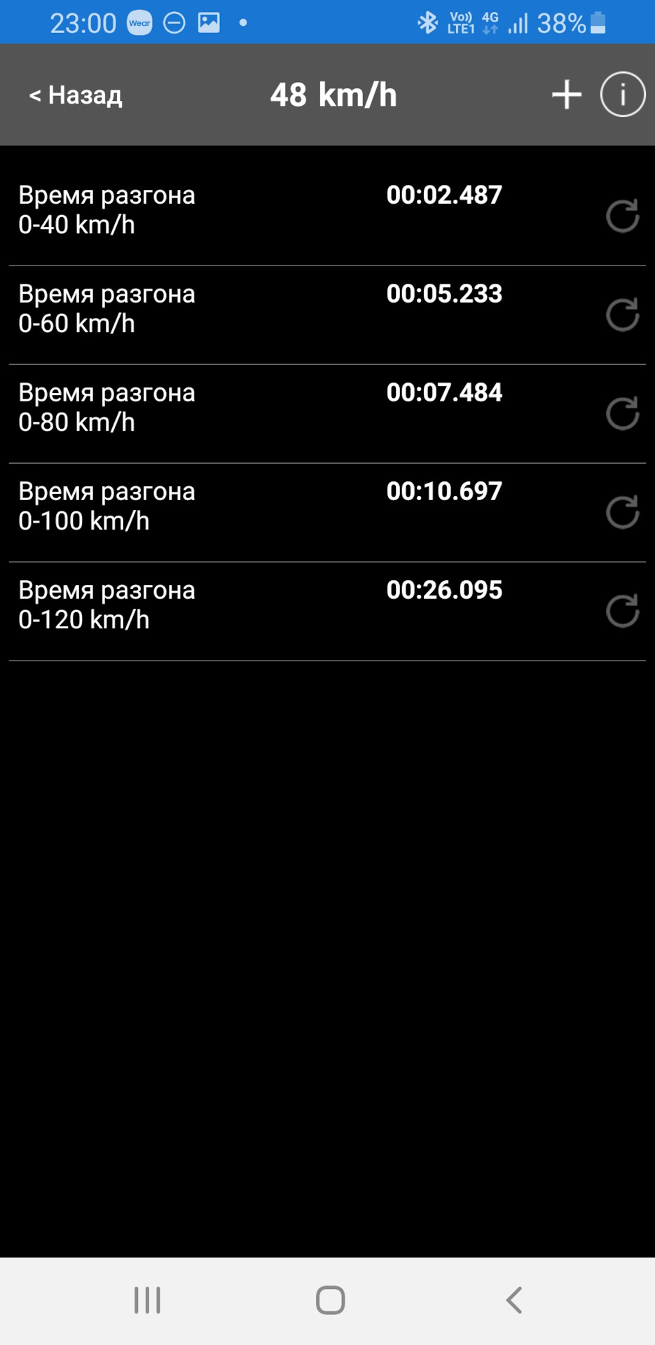

Привет всем кому интересно что будет если поменять главную пару в кпп АМТ. Давно не писал. Итак:
АМТ прошивка 3.0
разгон на главной паре 3.9
разгон на гланой паре 4.3
и не максимальная скорость на фото. На 5 передаче
приятный бонус: теперь КПП переключается на 6500 об/м
Раньше раздрожало лежачий полицейский проезжаешь амт сохраняет вторую передачу нажимаешь на газ и еле еле разгоняется. Сцепление только палит. Сейчас стало комфортно.
И ещё в горочку небольшую назад на холостых оборотах ехать стала.
В общем доволен.

Не понял по фото разгон до сотни. Т.е с 4.3 динамика ещё хуже стала?
Фото местами поменялось🙂 Самое быстрое 11.25 до ста.Резина мишлен старт с лаунча пробуксовки нет. Температура воздуха 24 градуса
Ок, спасибо!

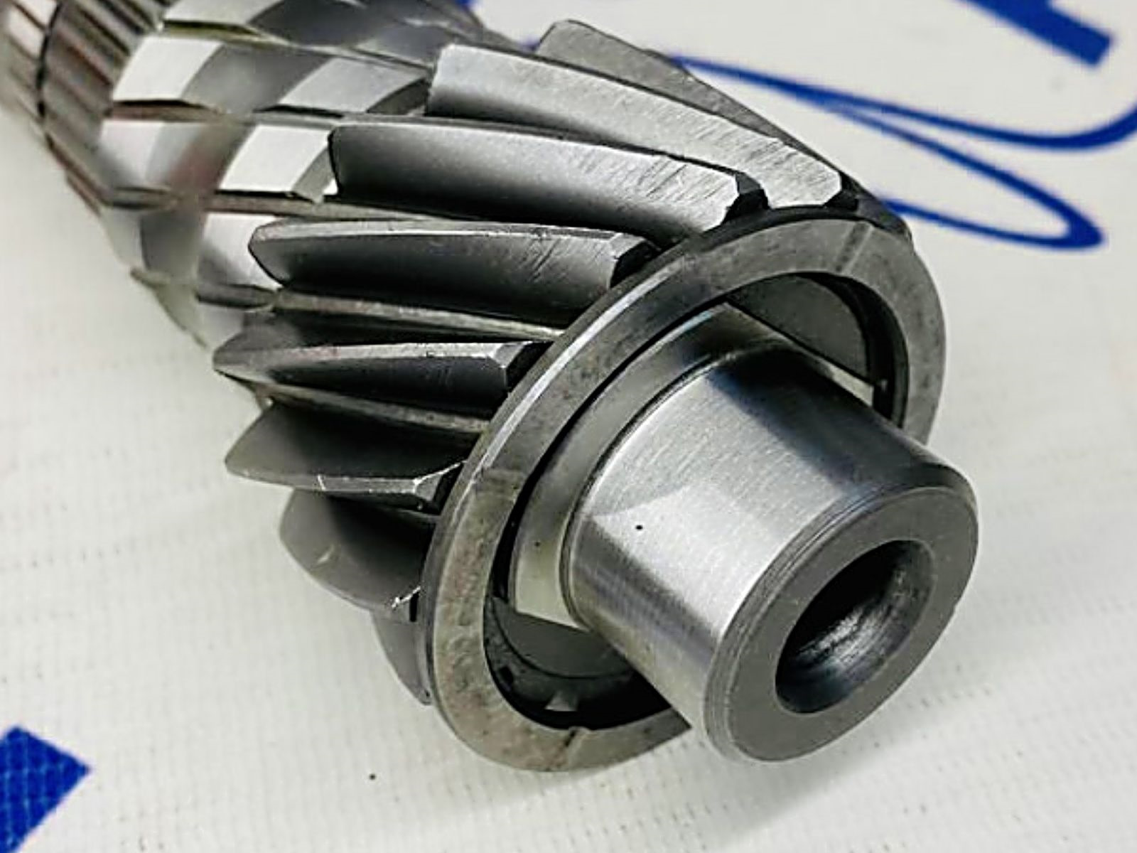

Не могу посмотреть безопасность сайта отсутствует. Не открывается. У меня на странице посмотри производителя. А так на этом сайте валы ЛГС брал

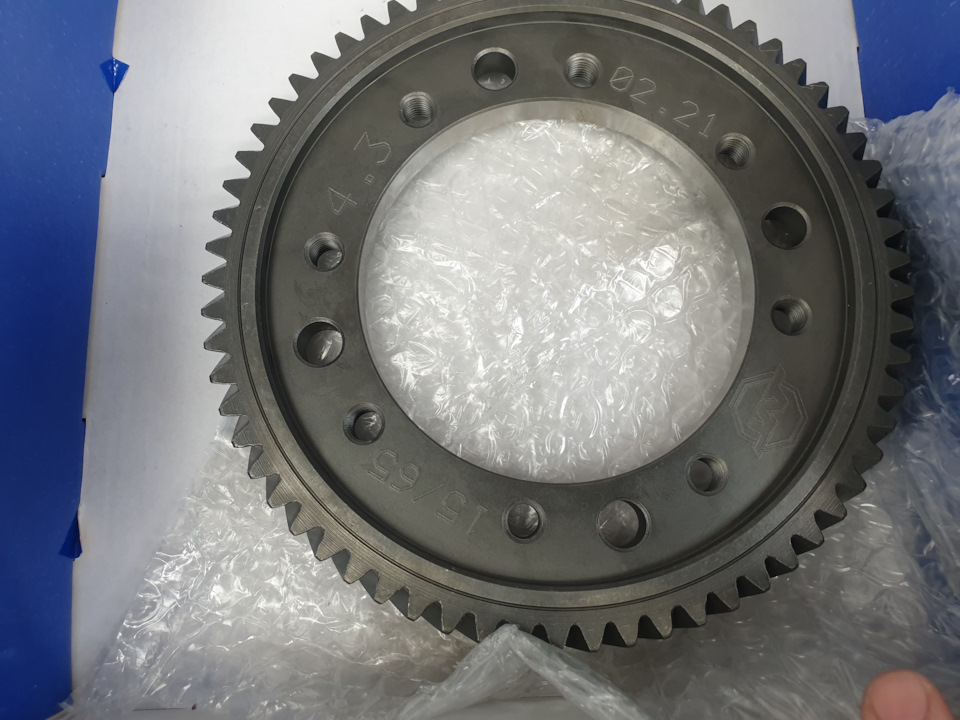

Так если увеличить мои фото там на шестерне и валу видно логотип AVT.
О блин. Точно. Извините незаметил. Как себя показали?
Хорошо

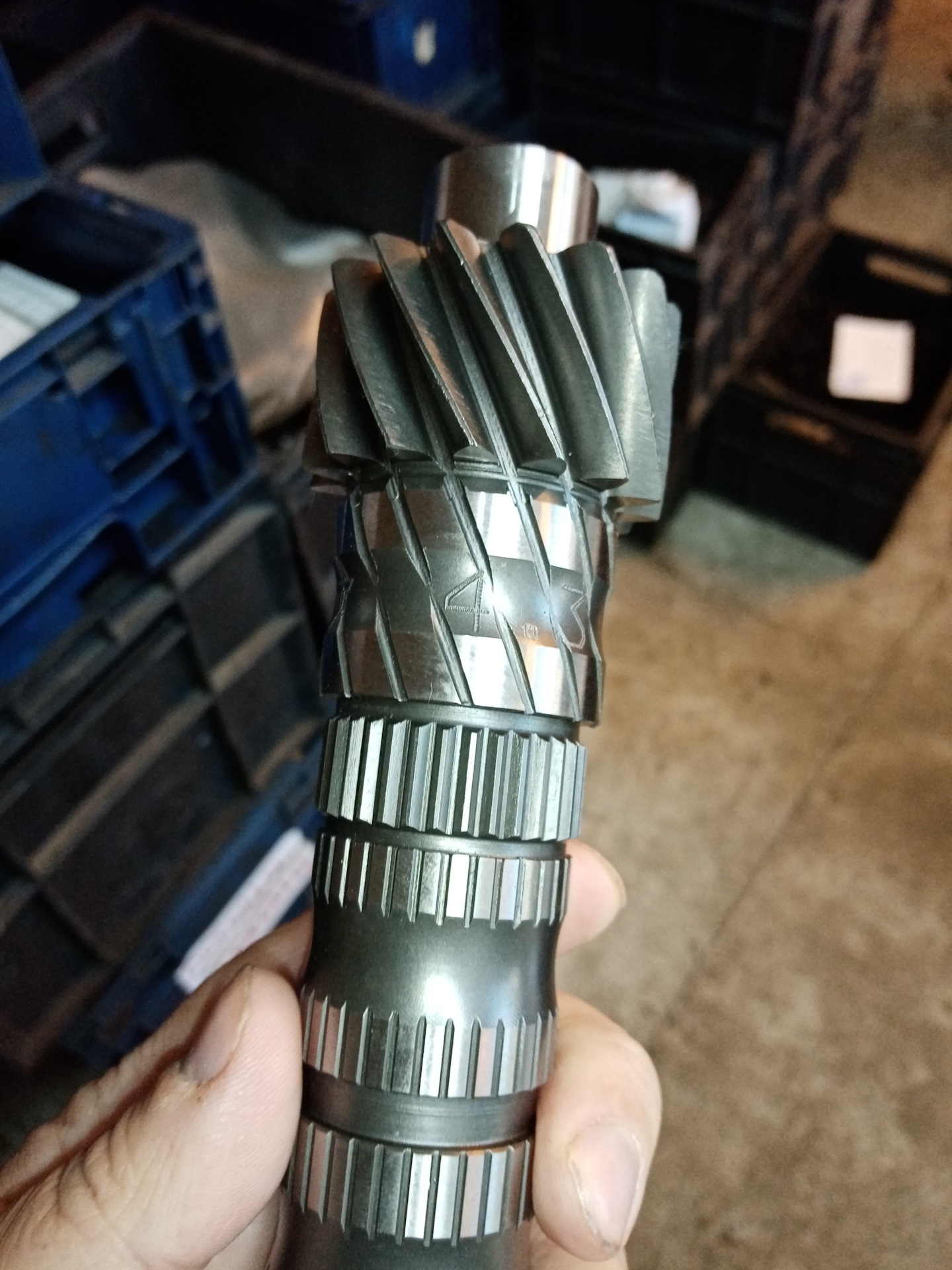

От какого производителя взять пару 4.3, подскажи пожалуйста.
AVT у меня такая стоит.
Если посмотришь фото там на валу выбито
Спасибо
Вполне неплохо для робота, скорее всего. Как мне кажется, с такой главной парой удобнее всего в городе, но а так кому как. Скорее всего из-за долгих переключений робота идёт большая потеря времени)
Чтоб было понятно при разгоне до 100 робот только на 3 передаче набирает 100 км/ч
Получается показатель всего на 1,3 секунды улучшился?
