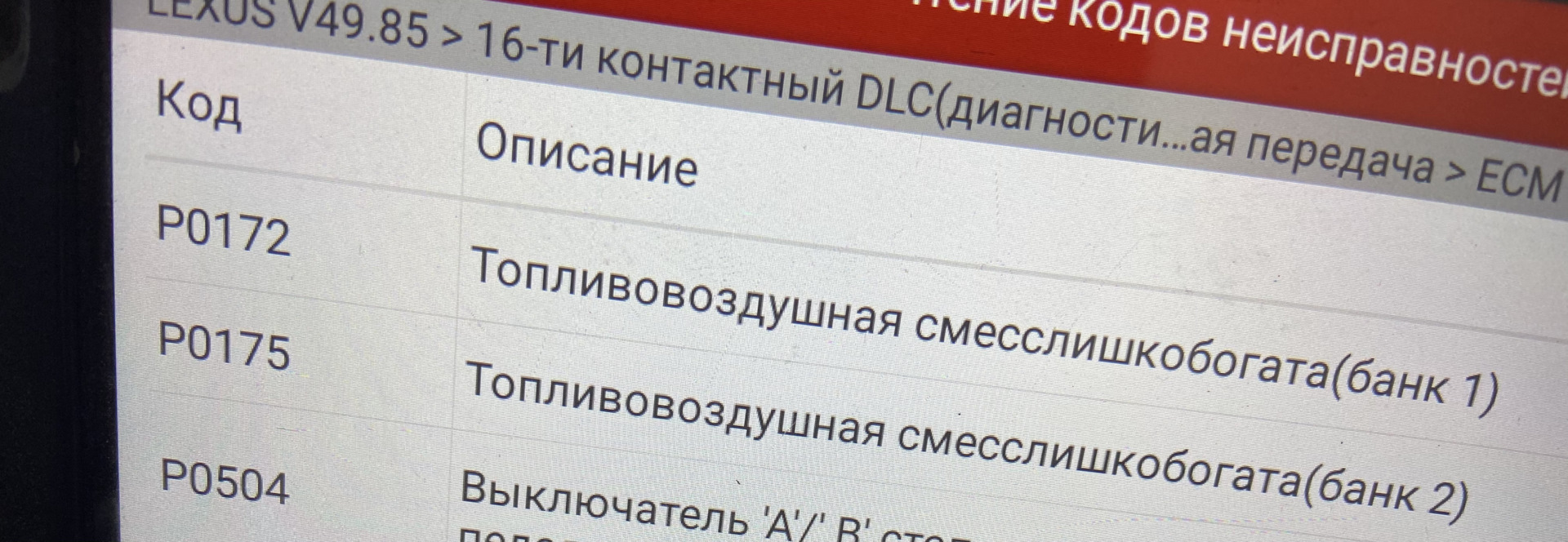

Я думаю это ошибка всеми известная )
На табло пишет „CHECK VSC“

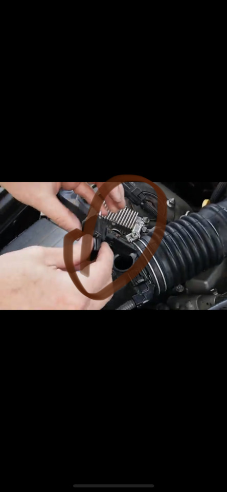

Но это вовсе проблема не связанное с курсовой устойчивостью, а эта слишком богатая смесь, решить данную проблему оказалось просто, чистим„Maf“и ездим дальше, коробка переключает плавно и выравнились обороты двигателя, расход стал на 2 литра меньше .
Данная ошибка ещё выскакивает когда топливо не хорошее, так как у нас ТНВД
Поэтому заливайте качественный бензин и управляйтесь мечтой !)

Почистил маф, ошибка опять появляется р0175
Тогда меняй maf, правда цена конь уже (
Так же было
Чем надо чистить маф ?
Спец средство для мафа именно либо карбклиниром
Что такое Маф?))
Датчик массового расхода воздуха
Спасибо
Тоже моросит бывает маф. Как коробка задергалась уже знаю что пора его почистить😂
Вот вот !)
