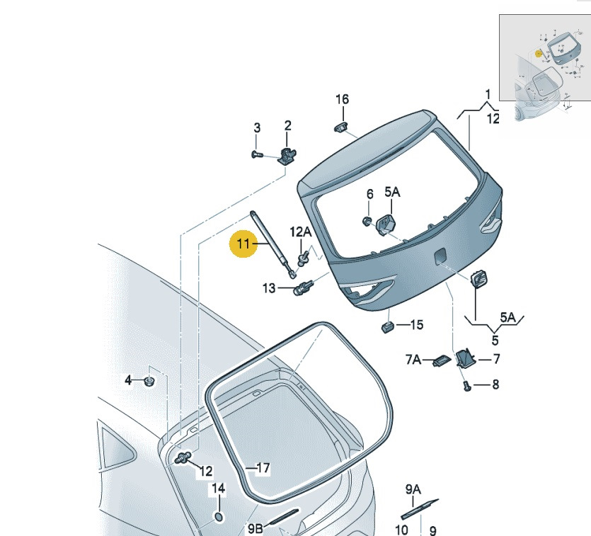

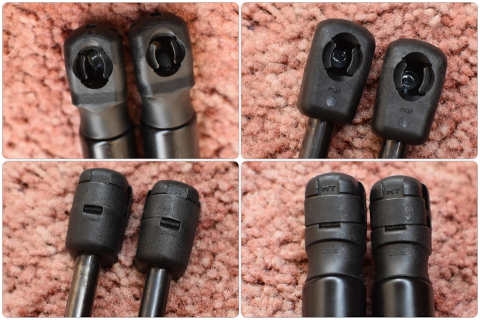

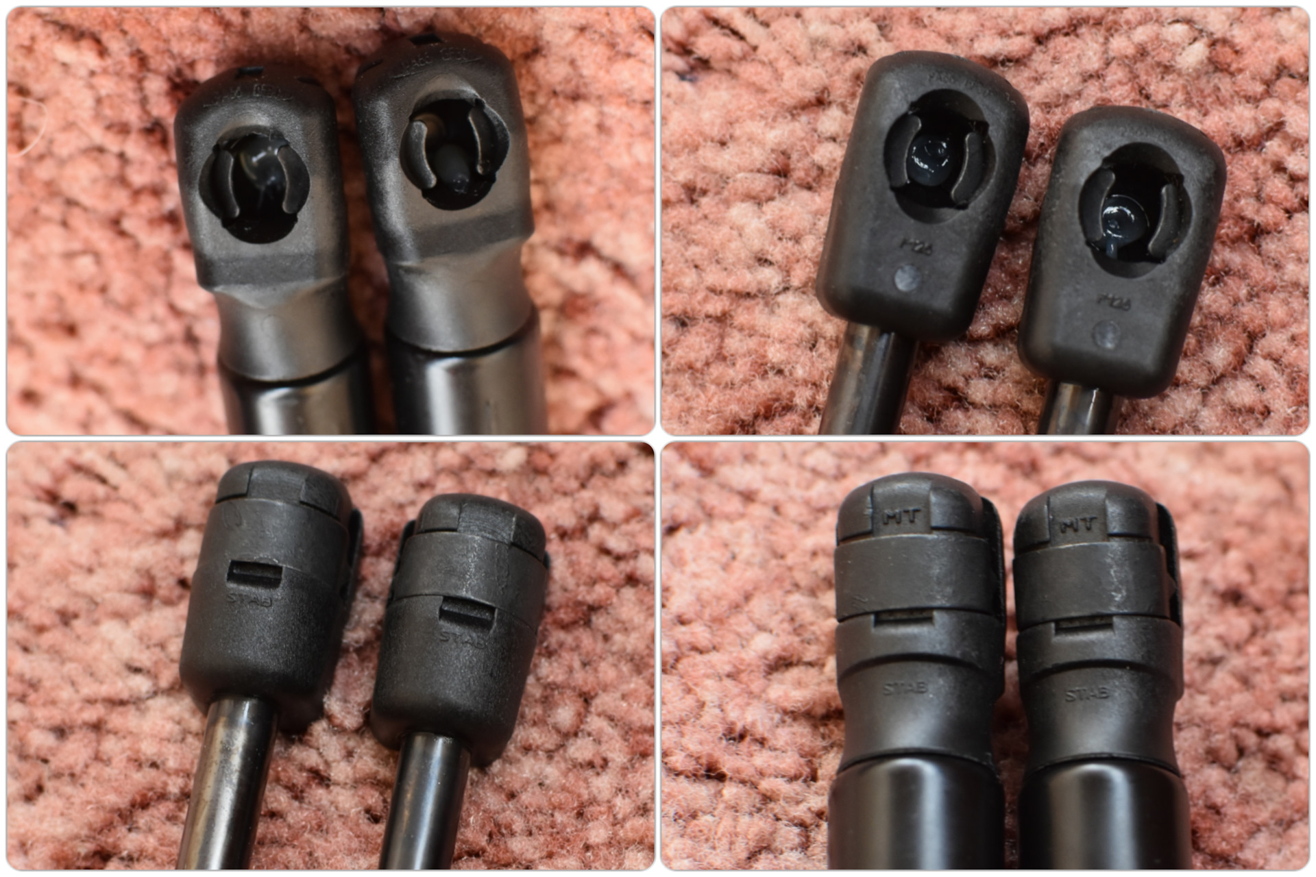

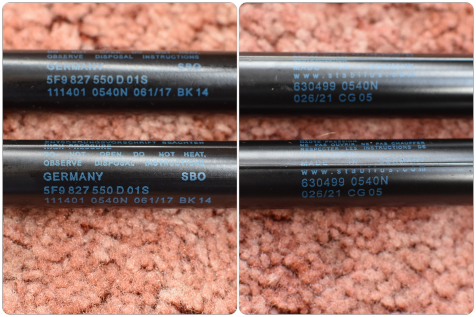

Скорость подъема крышки багажника была неудовлетворительной несмотря на то, что стояли оригинальные 2017 года выпуска газовые упоры 5F9827550D.
Подобрать газовые упоры можно на сайте Stabilus
ВНИМАНИЕ При замене газовых упоров, снимая один, второй уже не держит крышку из-за ее веса. Крышка держится вверху только двумя упорами одновременно.
АРТИКУЛЫ

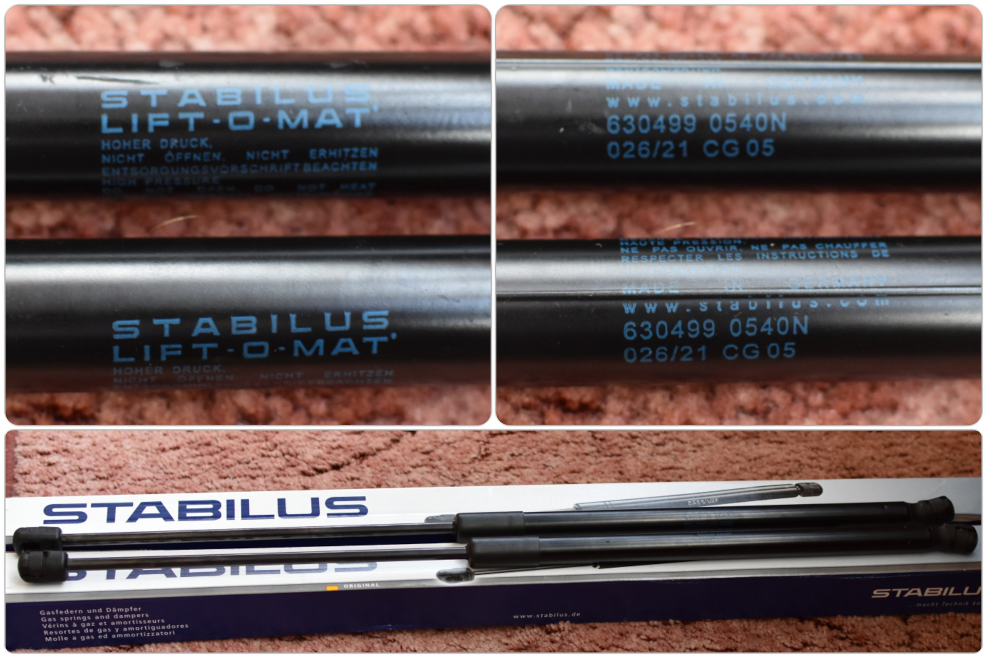

Газовый упор багажника 540N
— Stabilus 630499 (5F9827550D) (Германия) '21 (2 шт.) / $30
Работой газовых упоров Stabilus очень доволен, работают плавно, вверху притормаживают. Крышка не отстреливает в конце
