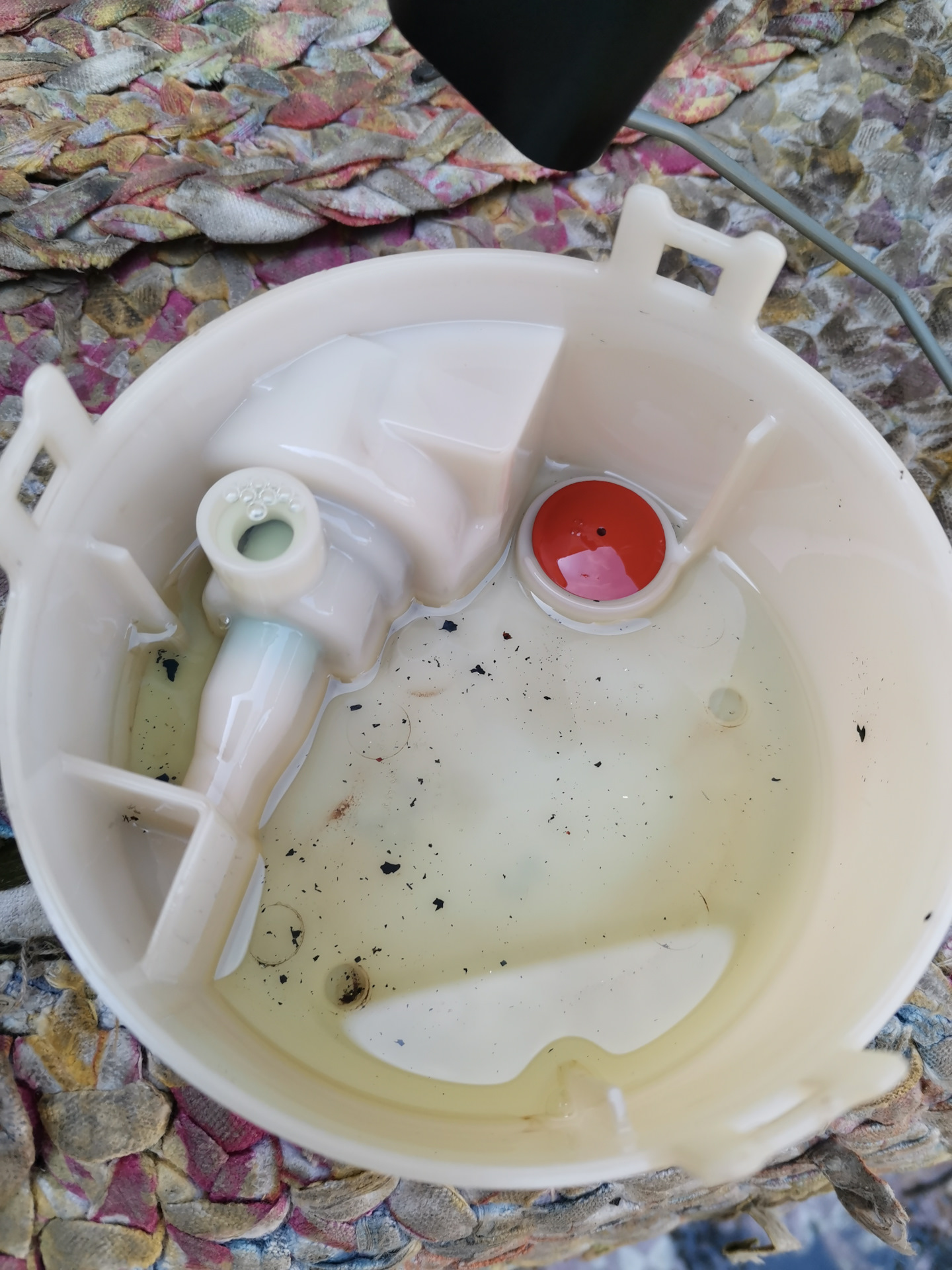

Всем привет. Итак — эпопея как победить периодические рывки при движении на постоянной скорости начинается. И начало было положено заменой топливного фильтра. Тем более что пробег уже красивый- думаю туда никто и не лазил, по крайней мере в сервисной книжке отметок нет.
Выбрал хороший денёк- т.к. дело это очень вонючее и приступил к замене.

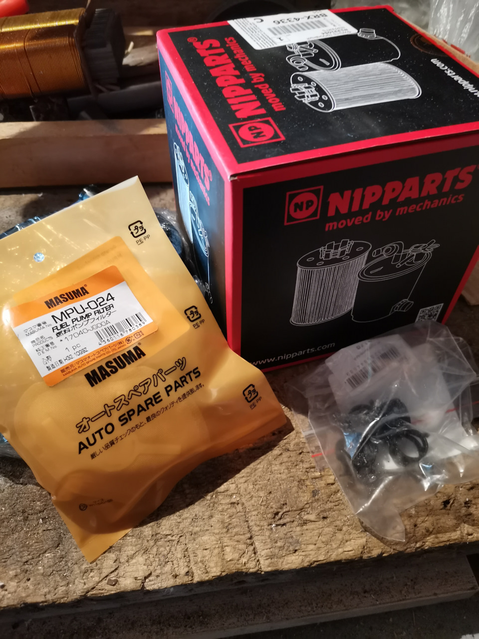

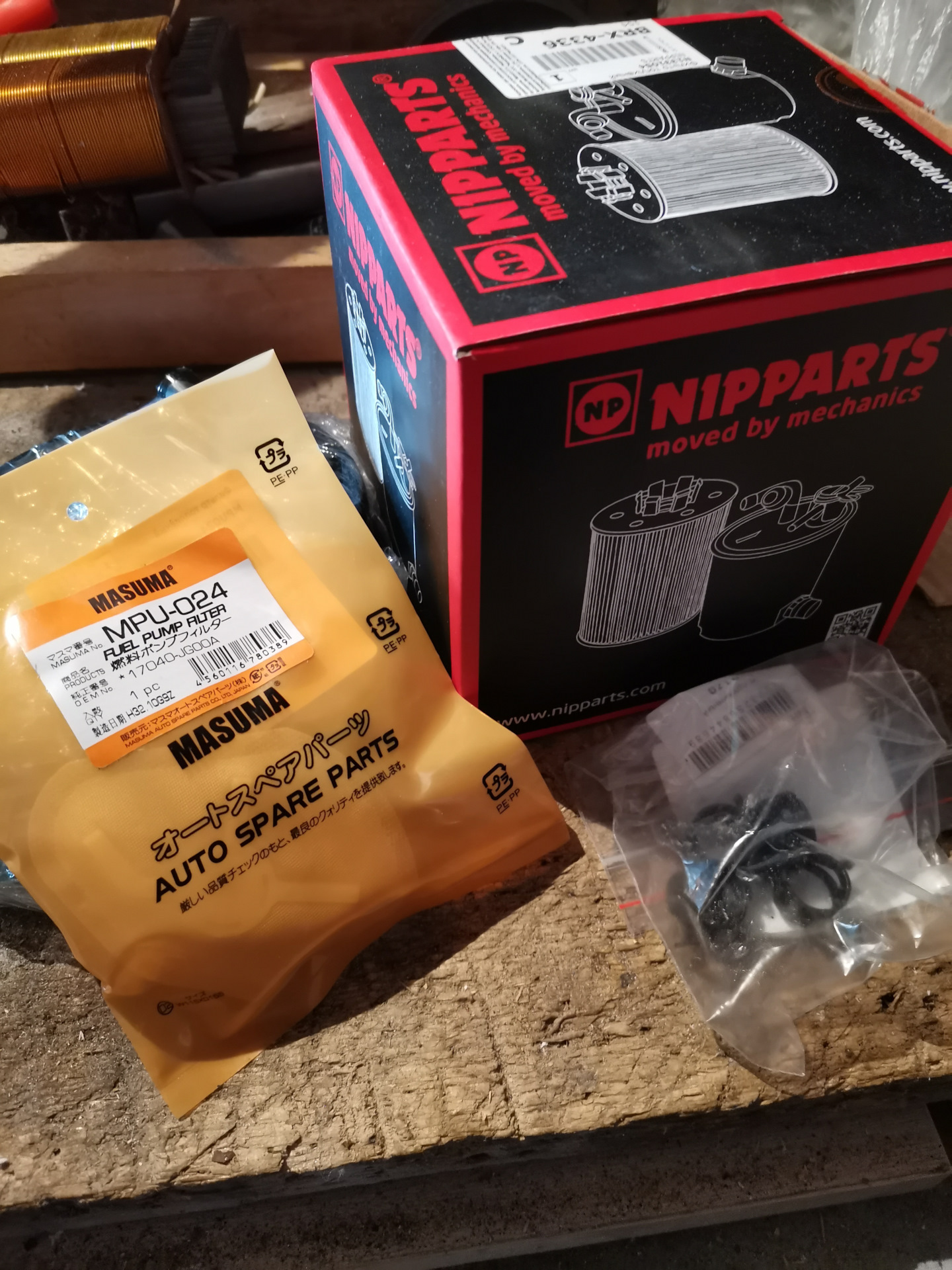

По запчастям:
— фильтр грубой очистки Masuma MPU024
— фильтр тонкой очистки Nipparts N1331054
— хомуты самозажимы 4 штуки HCZ0170
— шланг для соединения AG322510053

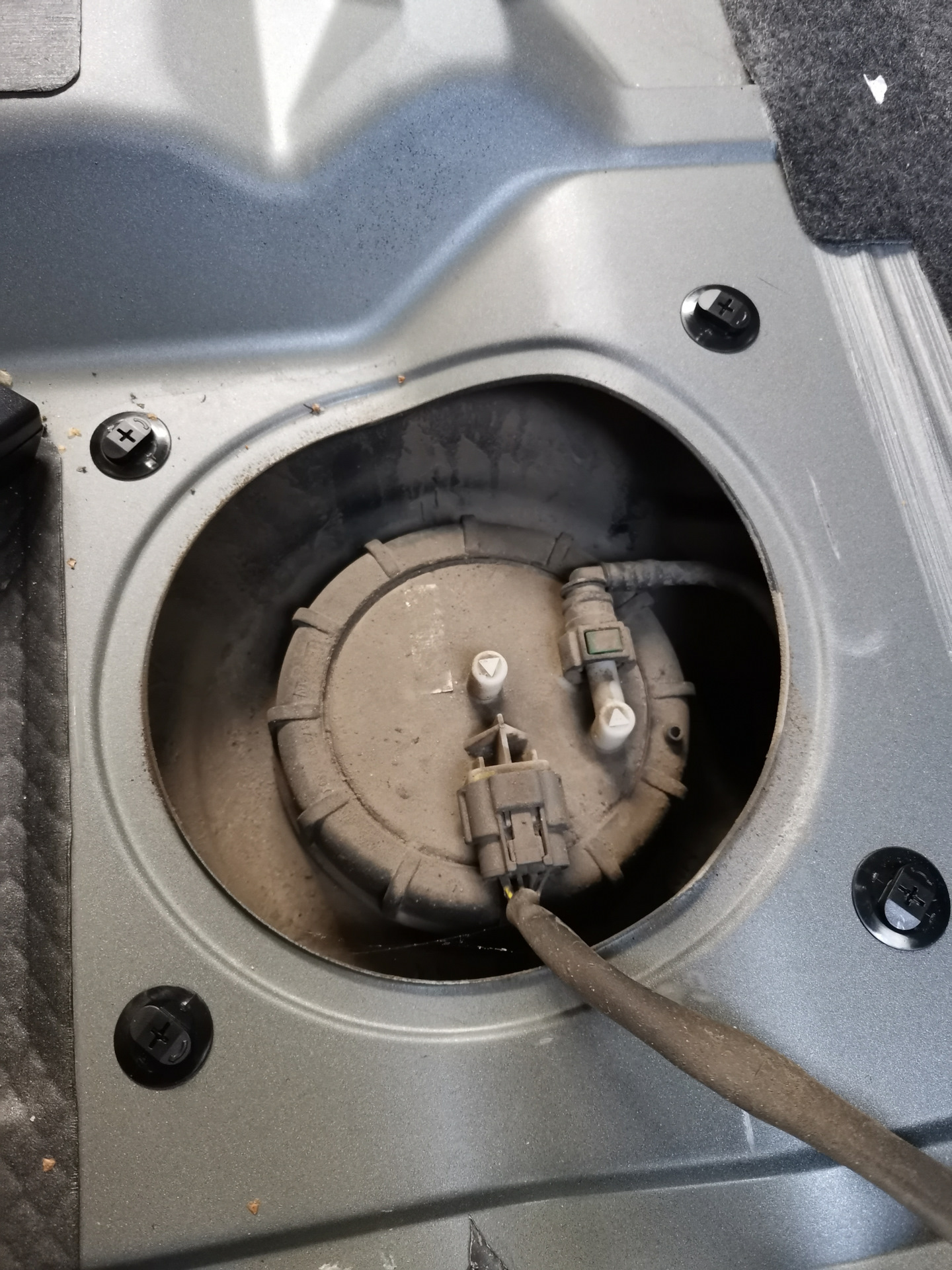

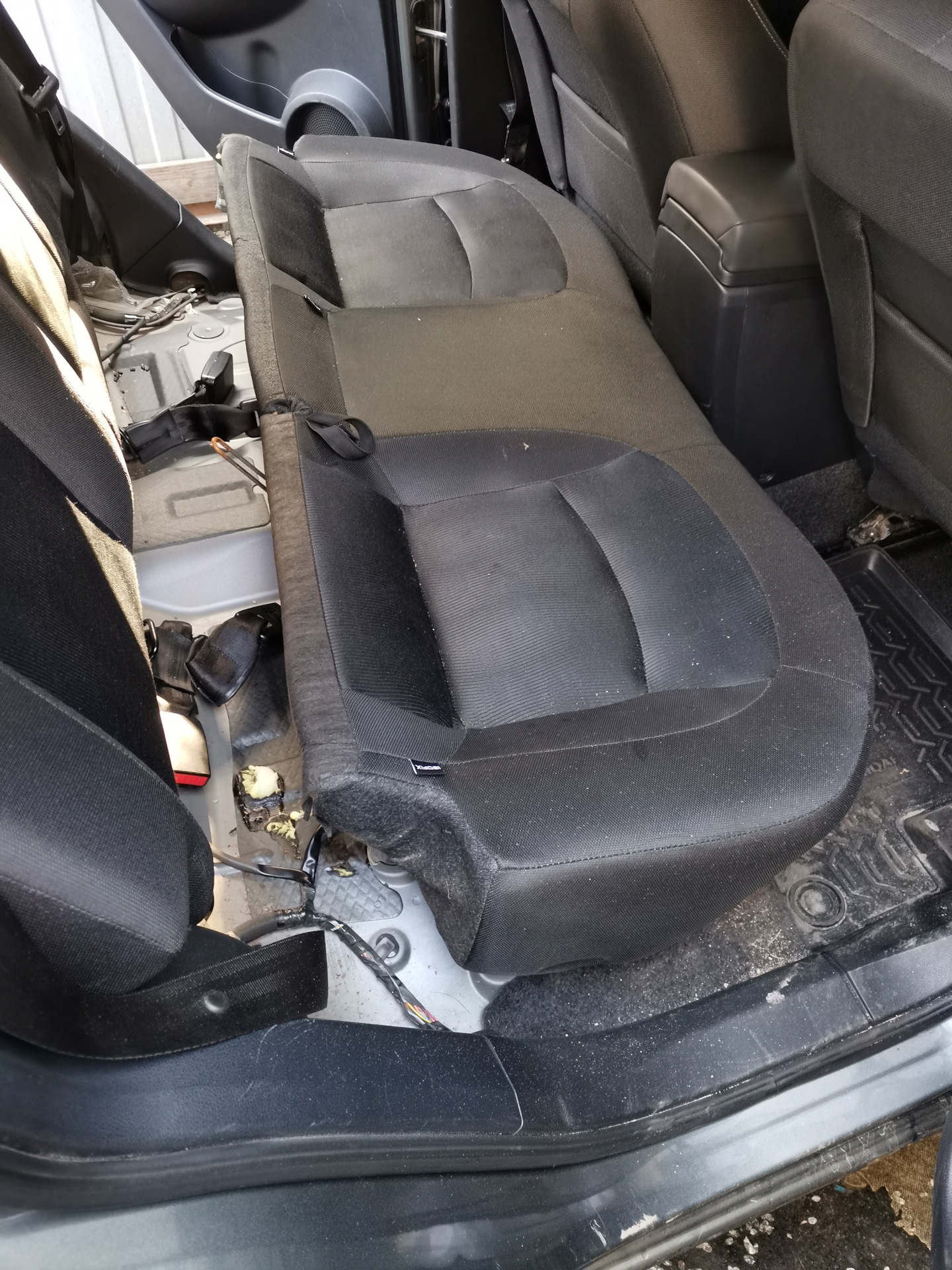

1. Откидываем диван — просто тащим вверх слева и справа
2. Видим красивый лючек на пластиковых зажимах — их поворачиваем и снимаем крышку

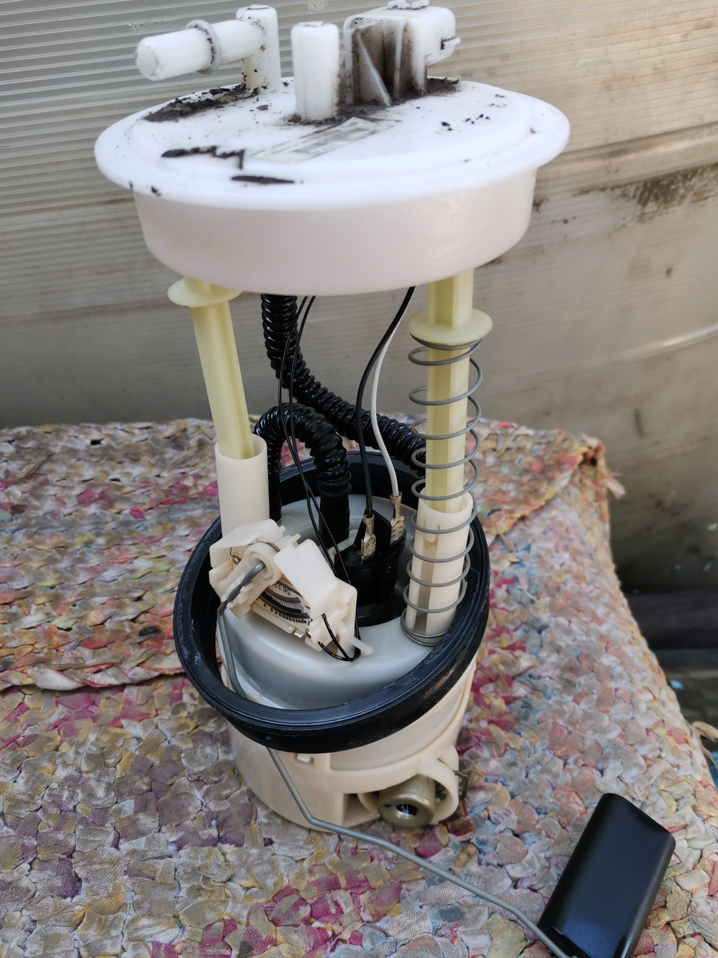

3. Протираем и скидываем клемму и шланг топливной системы. Аккумулятор я не отключал, из шланга хлынет немного бензина — это нормально.
4. Откручиваем эту крышку как от банки) идёт туго, но идёт) и достаем фильтр

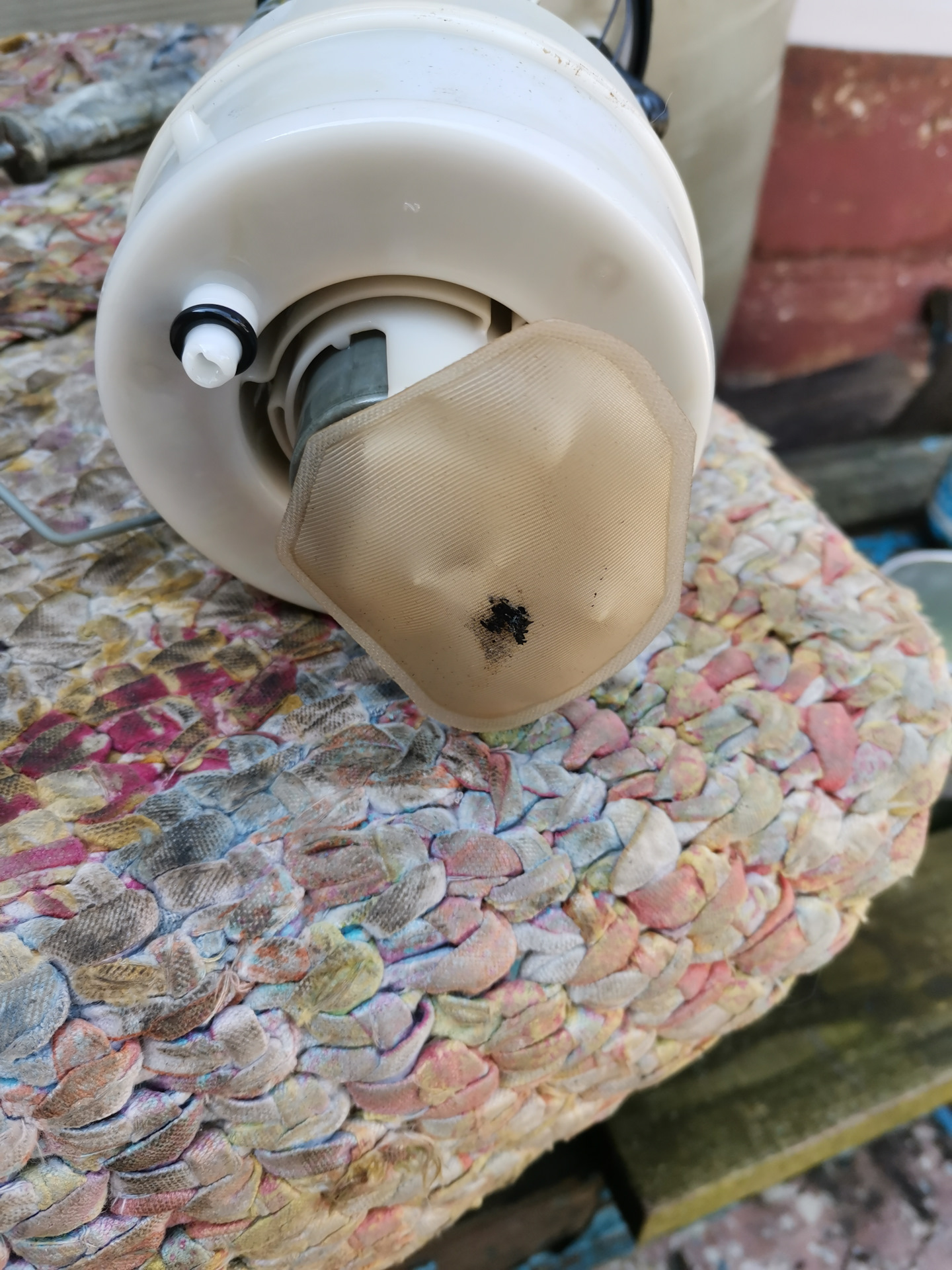

5. Снизу идёт фильтр грубой очистки, он на фото и видно немного забит.
Разбираем всё нафиг и смотрим в стакане плавает грязь — её вытираем и чистим там всё

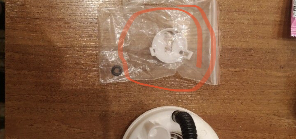

6. Перебрасываем со старого фильтра на новый датчик уровня топлива, шланги я отпилил пластиковые и поставил резиновые- просто потому что я так захотел. Собираем всё на место и получаем результат

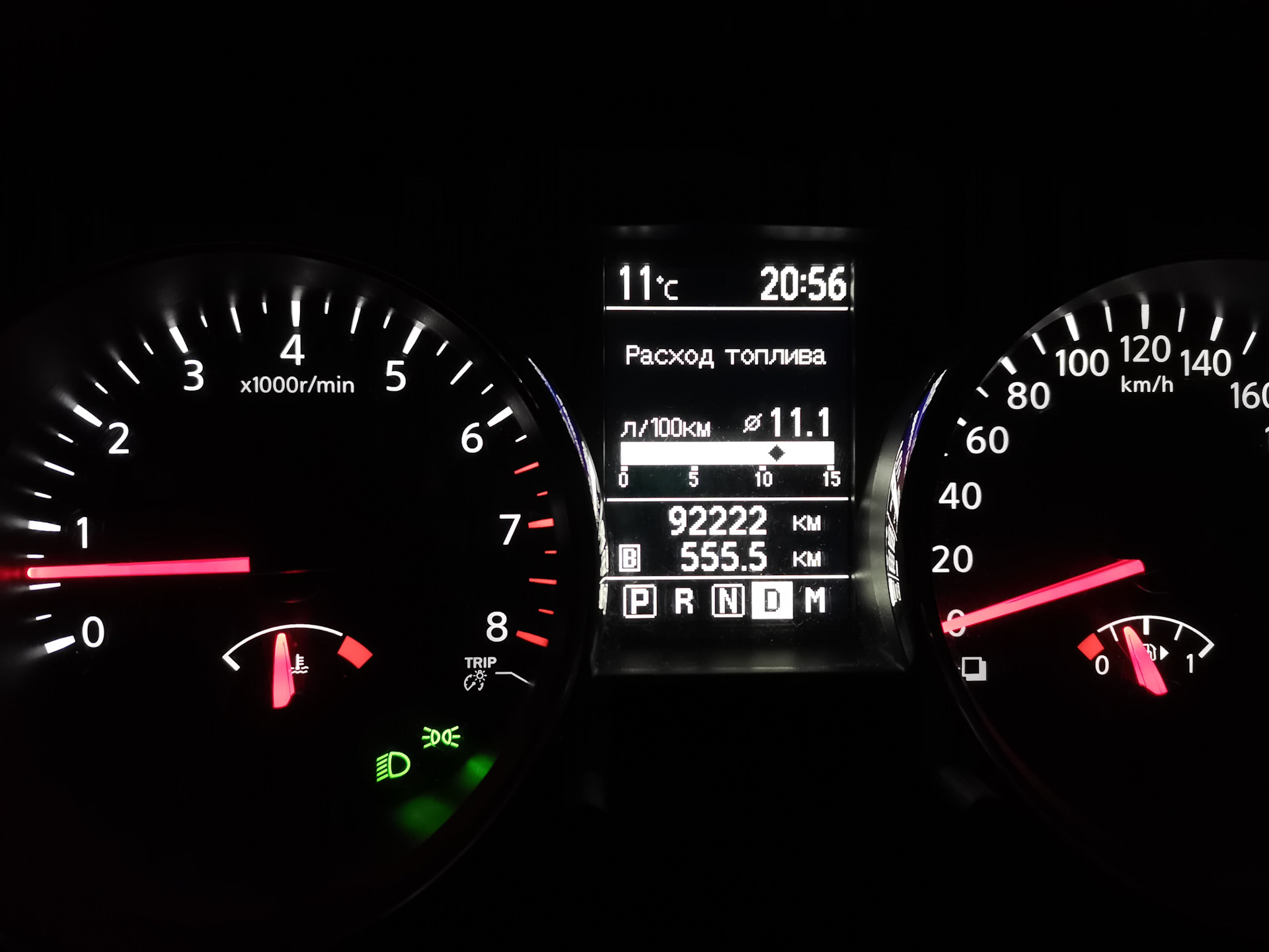

Всё поставил, и прокатился. Результат следующий: машина стала ехать ровнее, мягче. Причём ощутимо мягче, эффект понравился. Даже на некоторое время перестала на постоянной скорости дёргаться, но увы — после заправки всё пошло поехало как и было до… Так что дальше буду менять свечи и катушки смотреть. Но это другая история)

Я бы немного дополнил инструкцию, вдруг кто-соберется делать.
— перед откручиваением фильтра желательно вынуть пред с бензонасоса и запустить авто. Таким образом давление в системе снизится не риск забрызгать весь салон бензином существенно снижается
