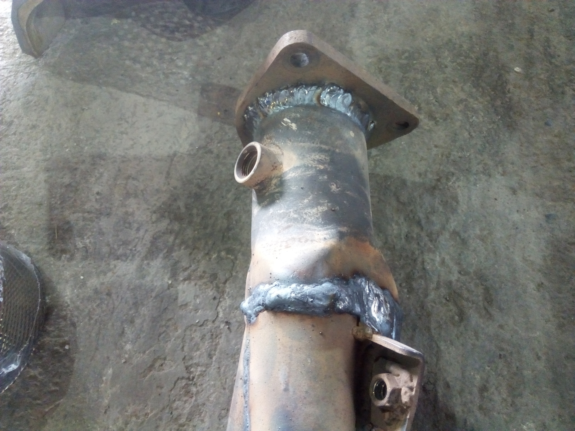

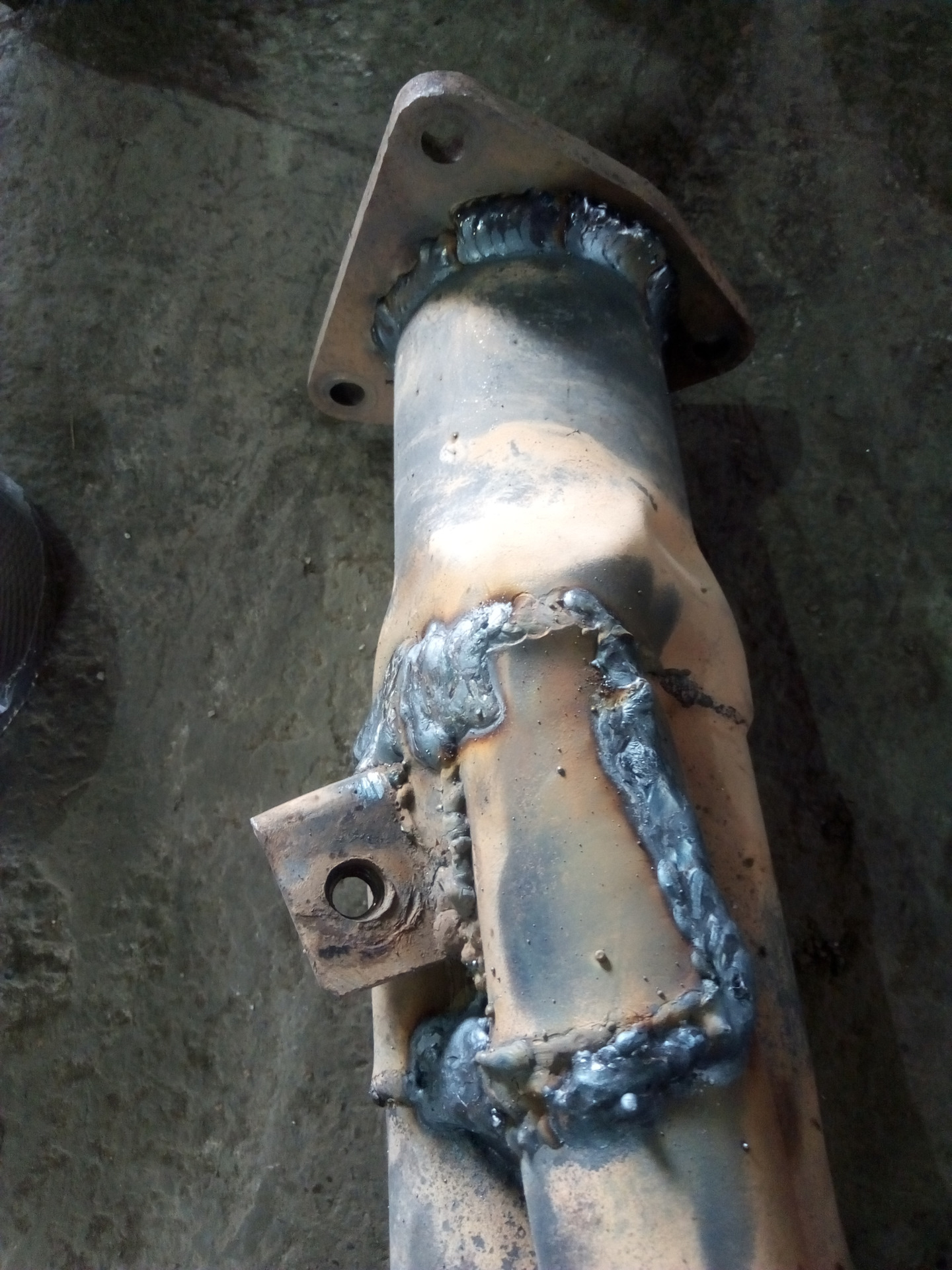

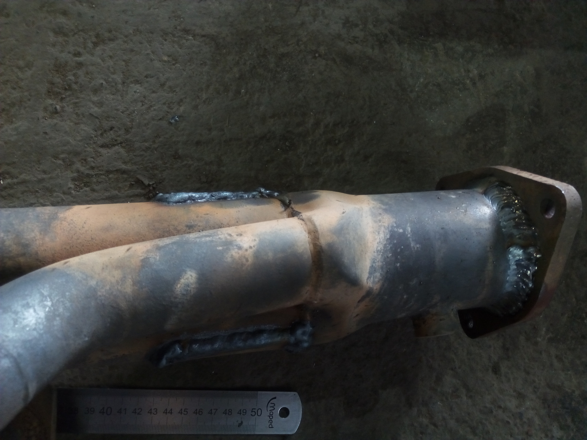

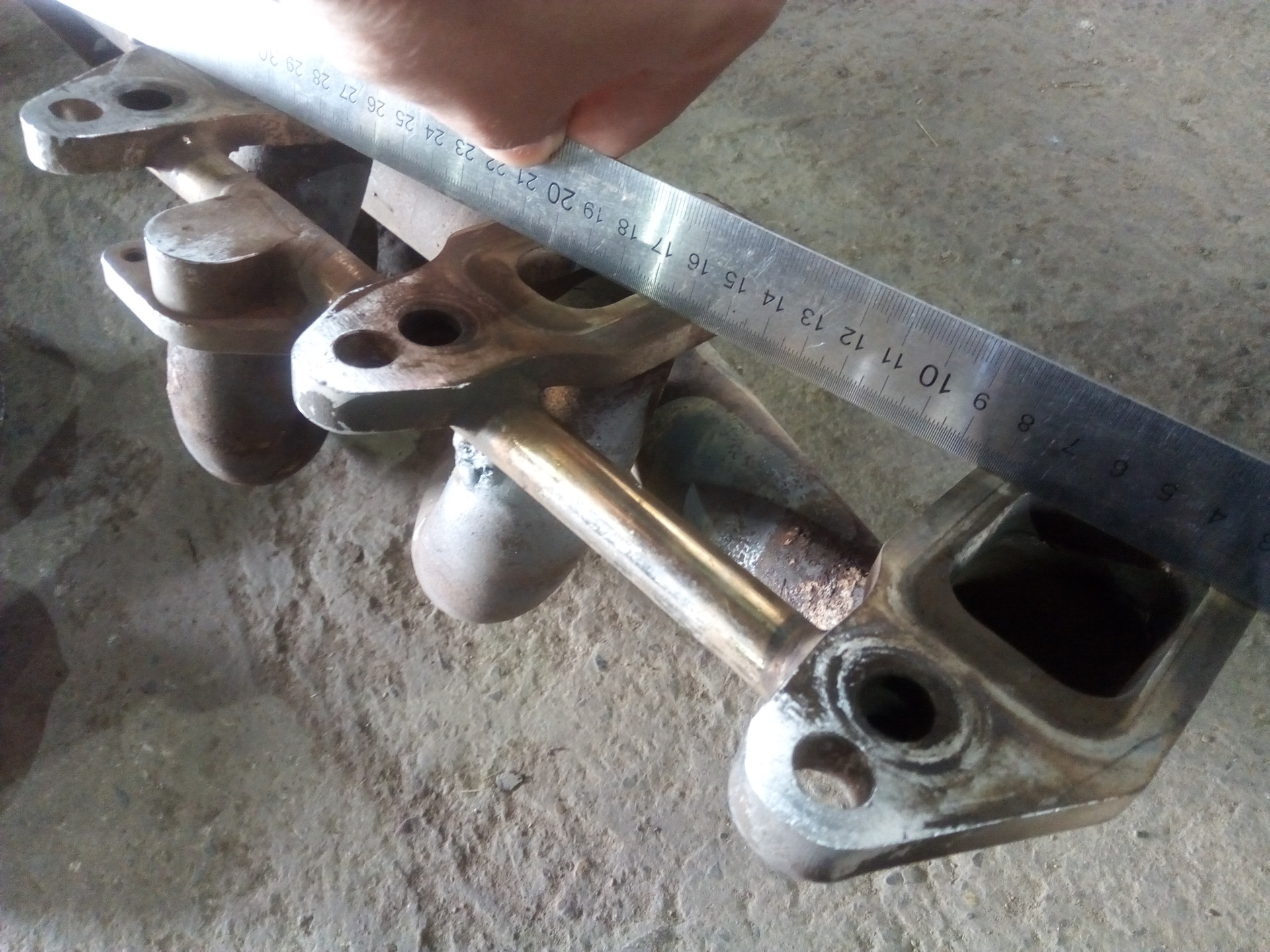

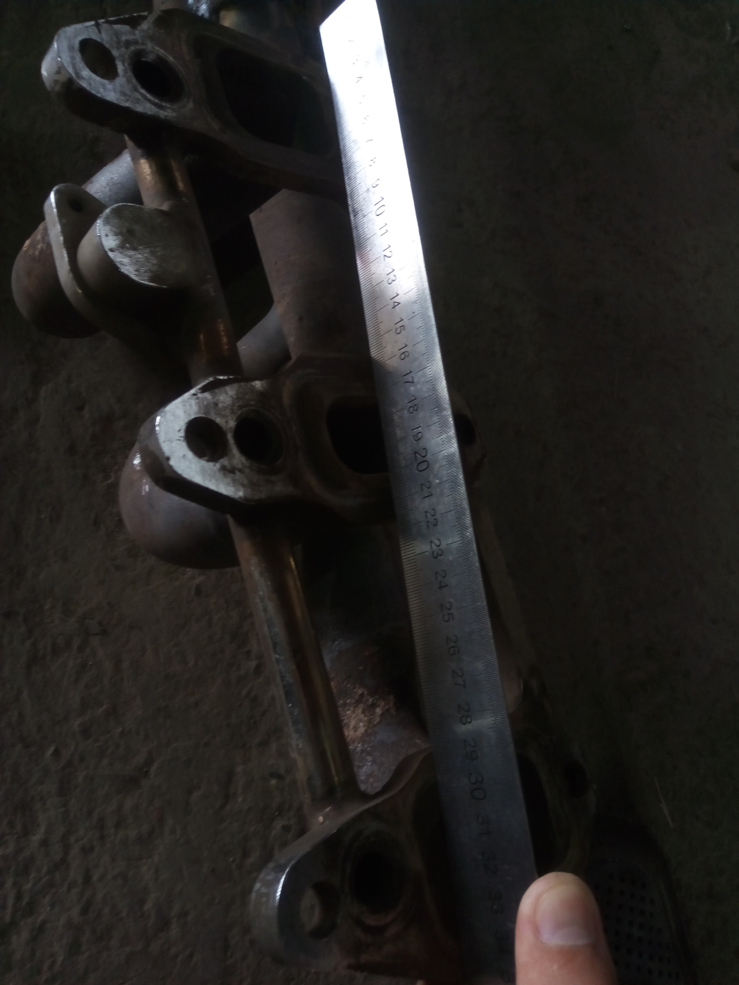

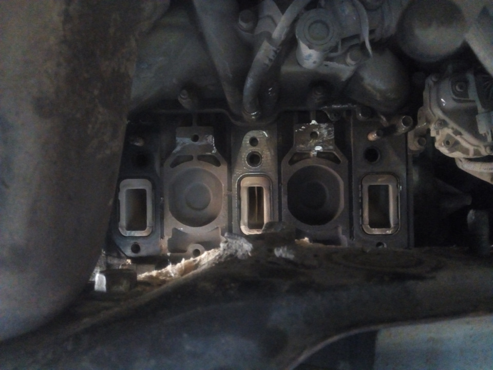

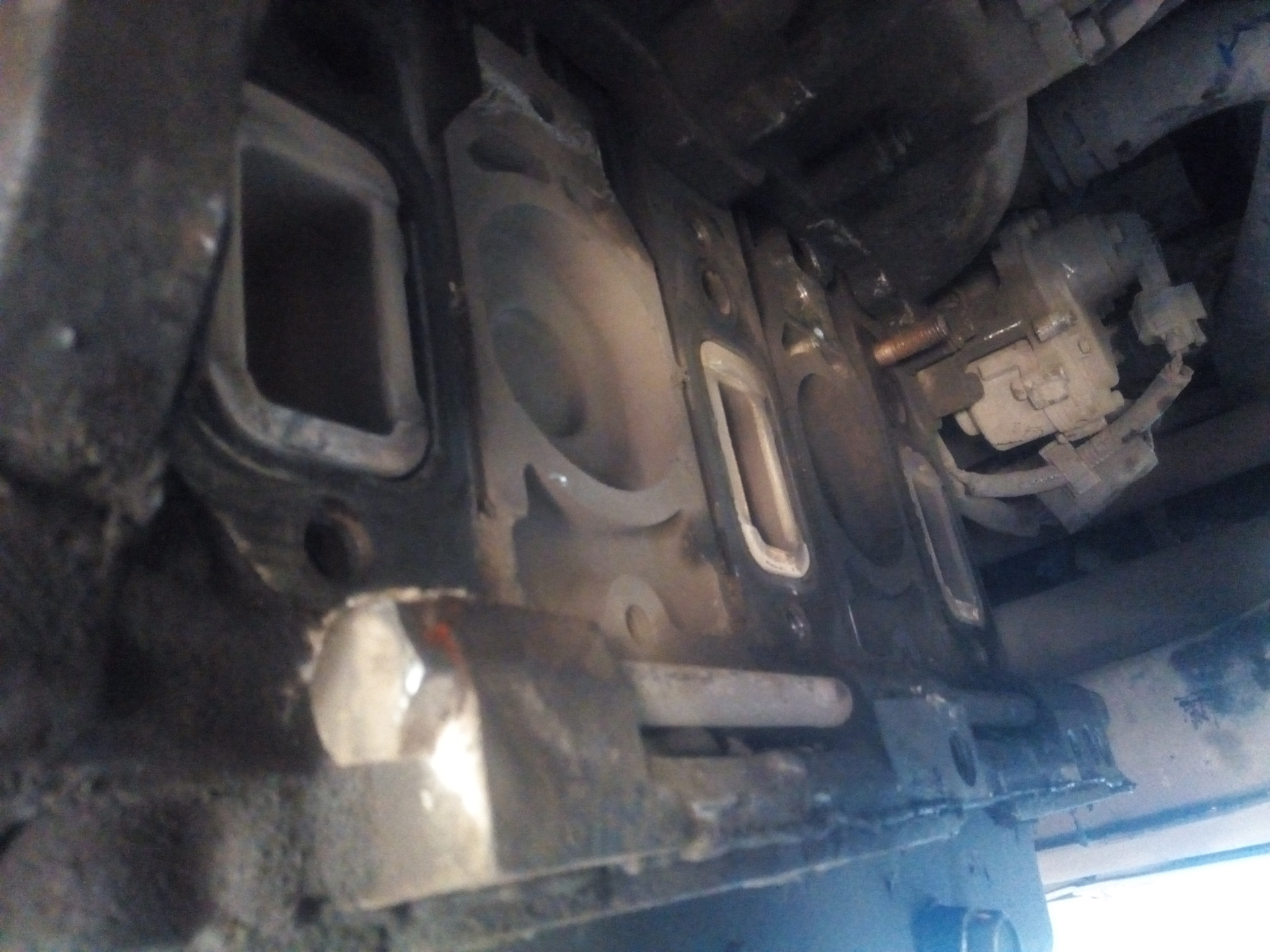

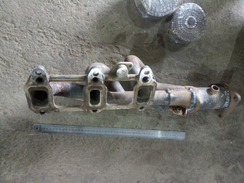

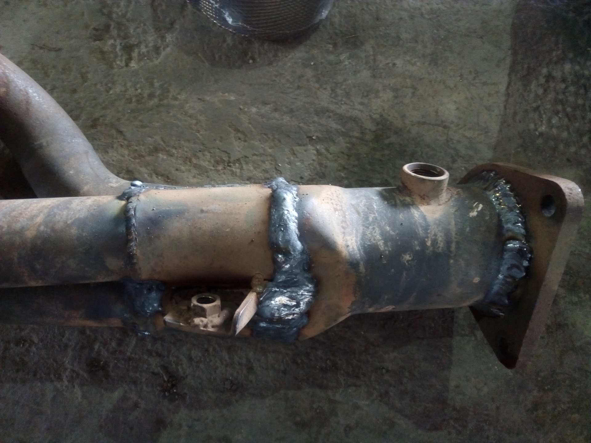

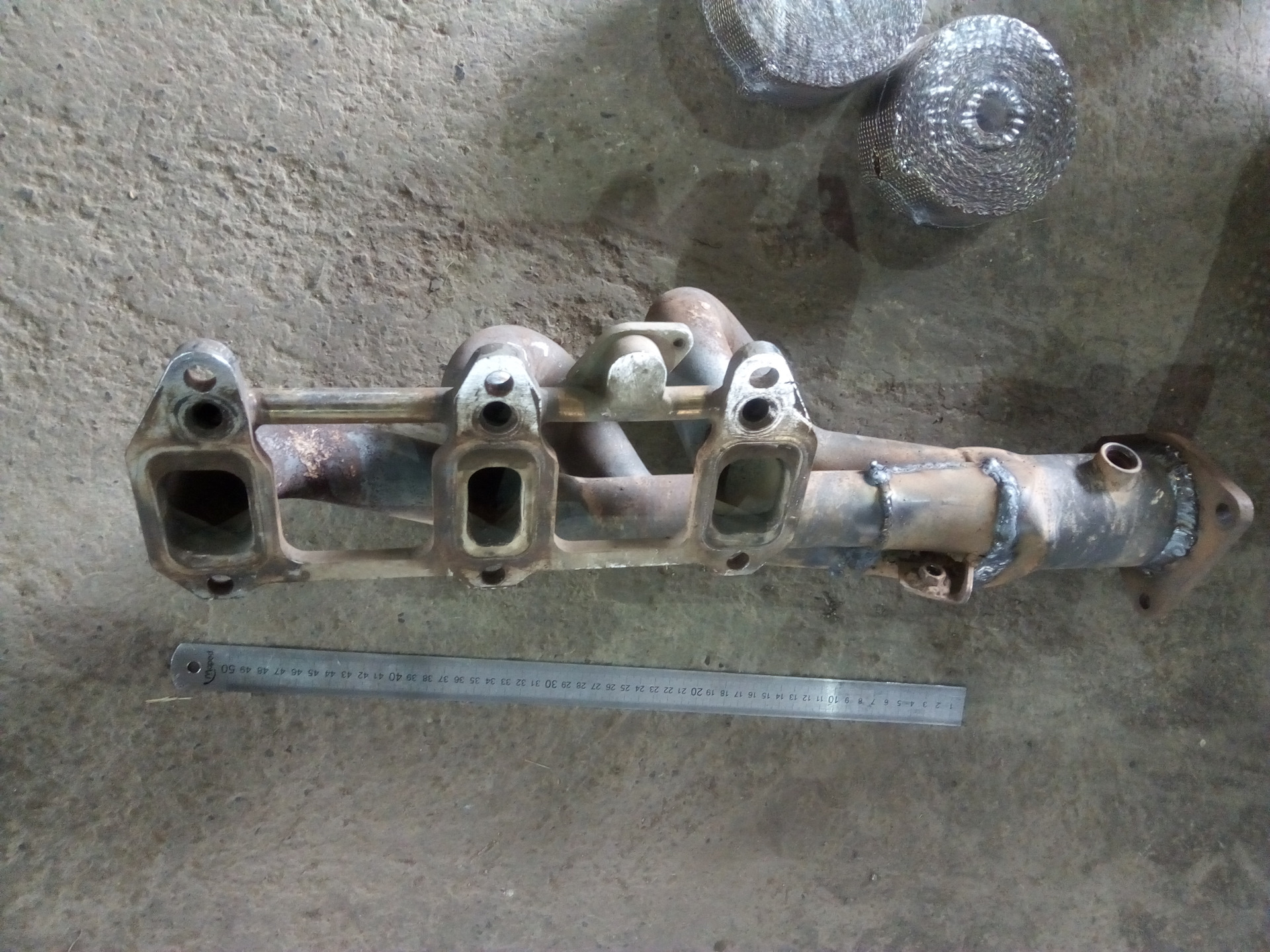

Ребята заварили мне коллектор пожирнее :) Проверил +\- плоскость линейкой, вроде все ок.

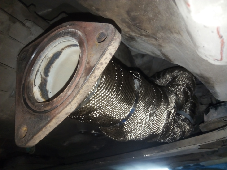

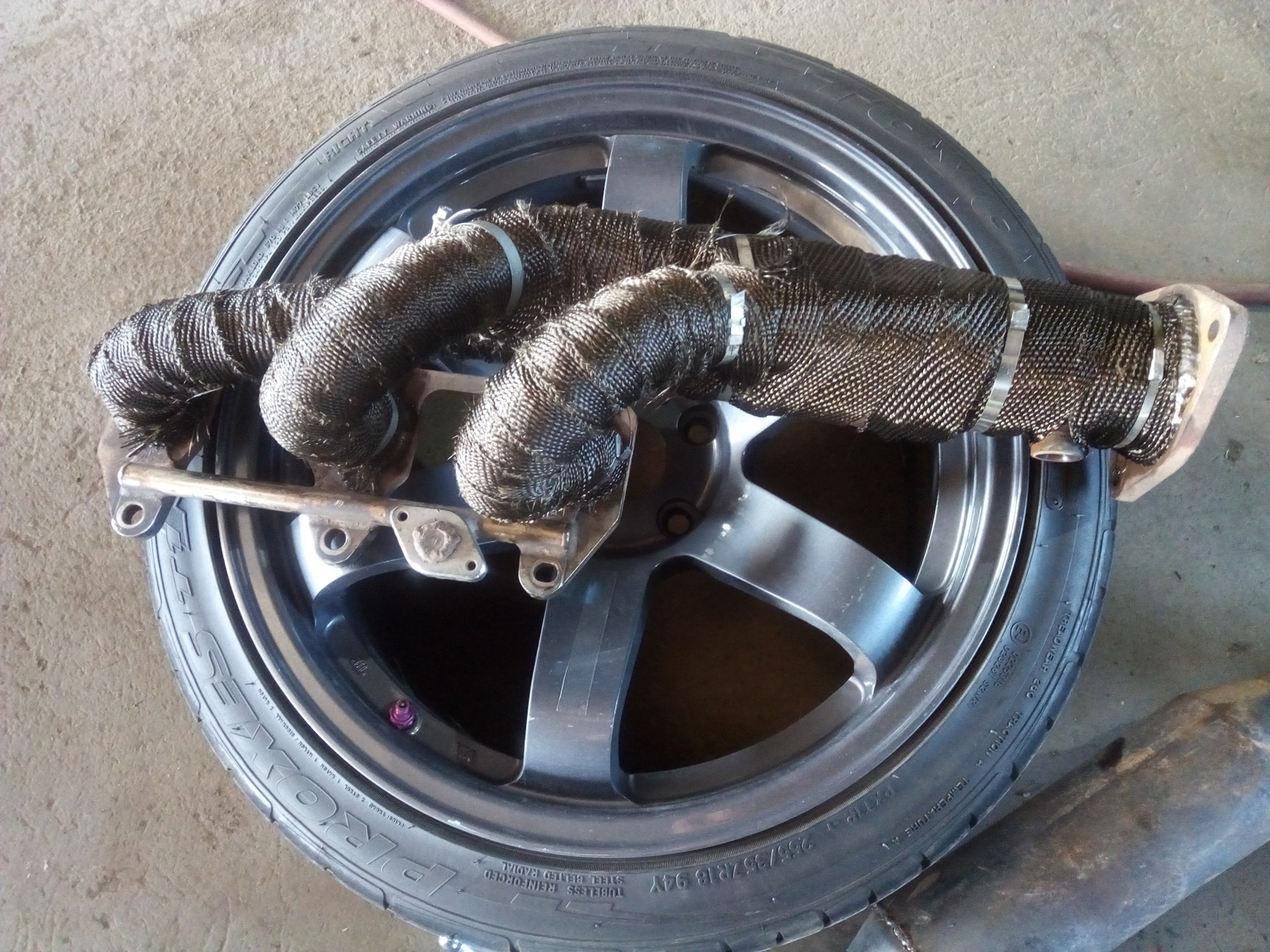

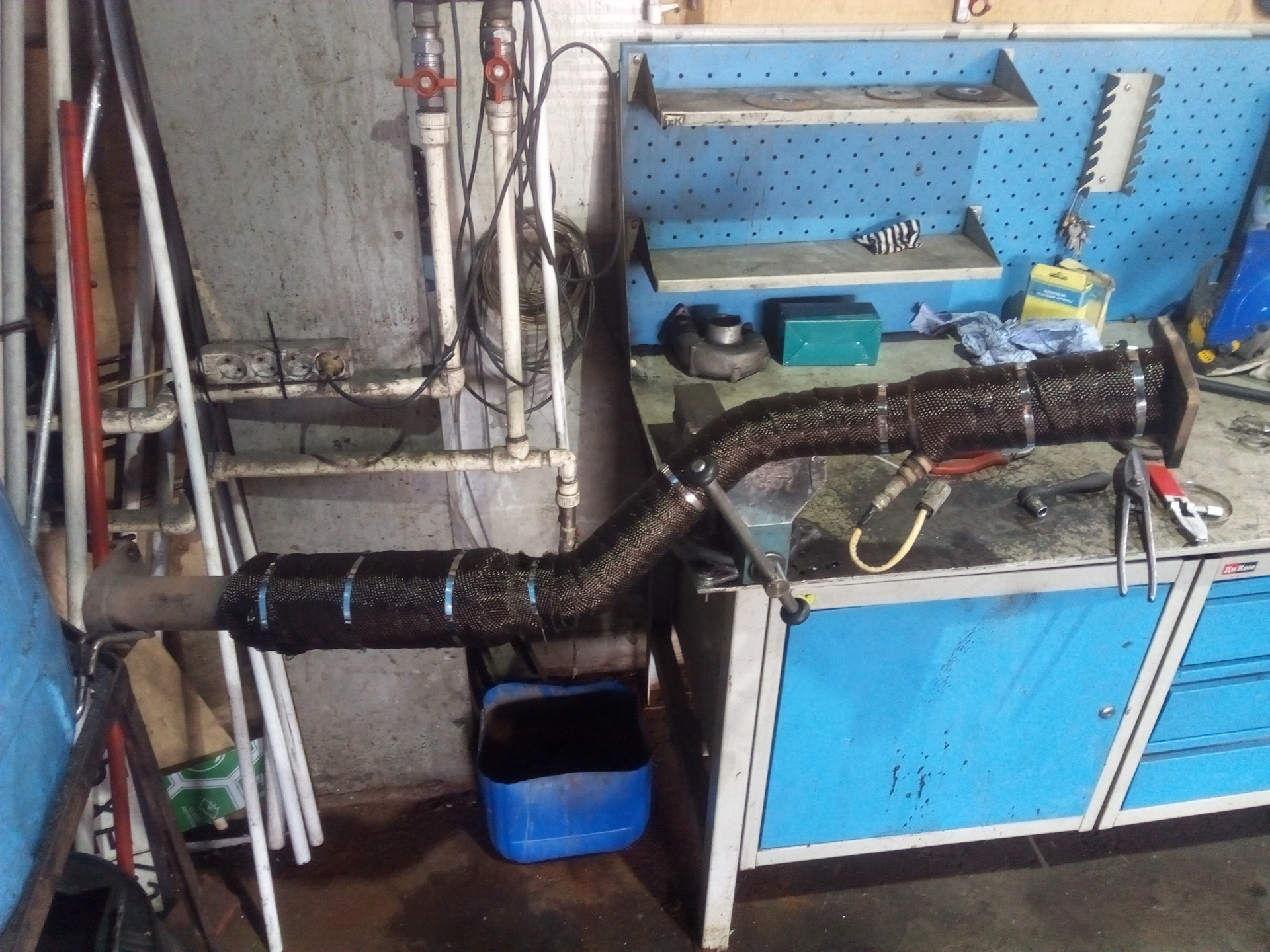

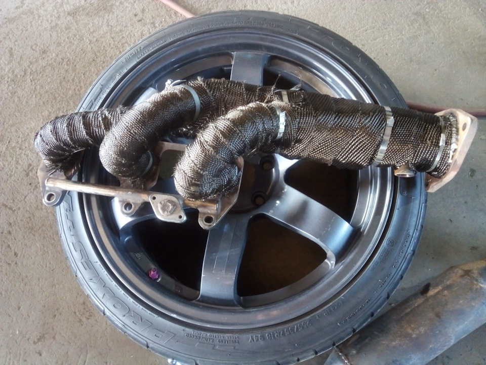

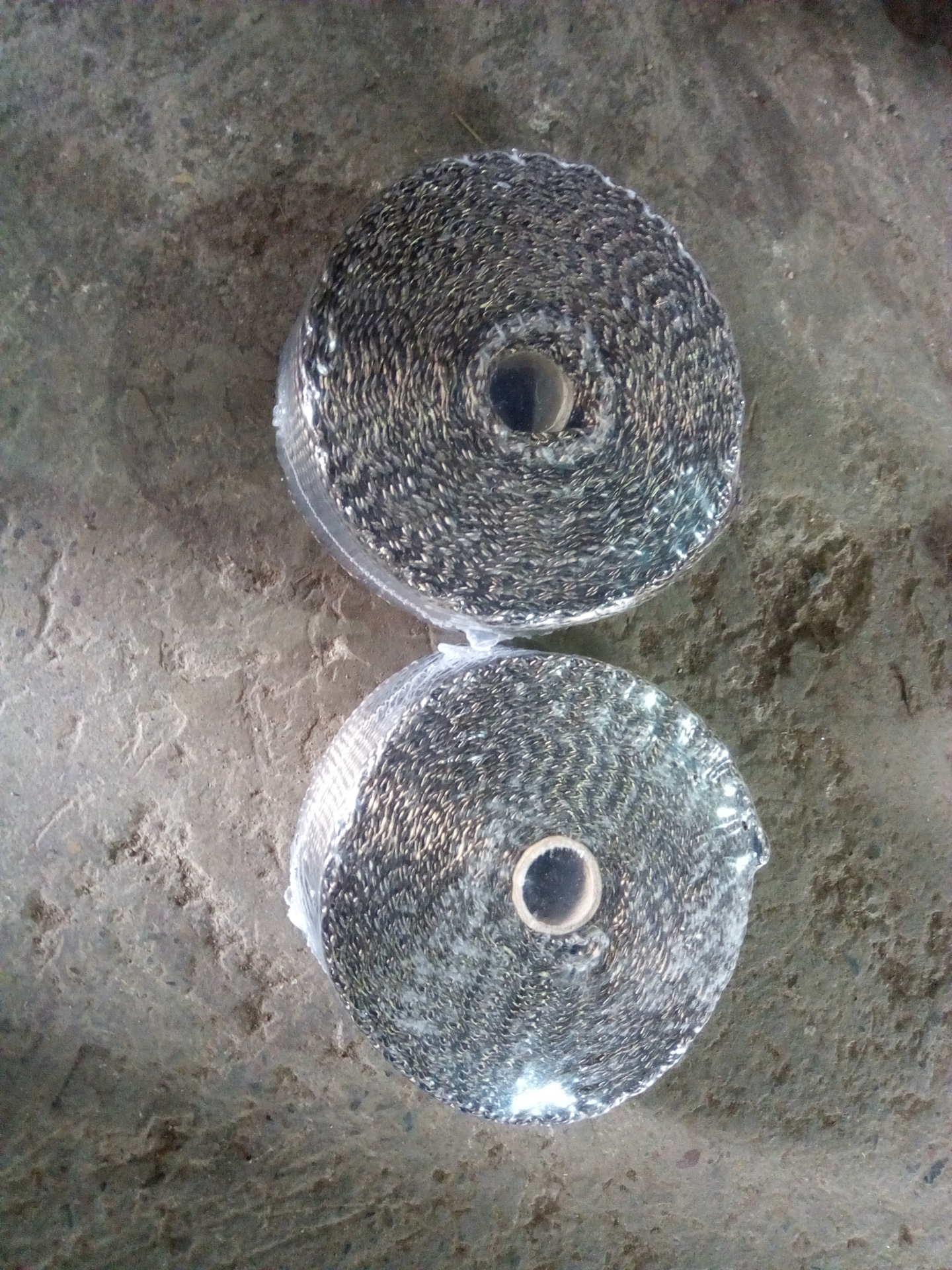

Взял пару мотков базальта 1500 (выхлоп на роторе жаркий) по 10м. Ленточных хомутов, к сожалению, у меня не хватило, поэтому пришлось приспособить пару винтовых :)

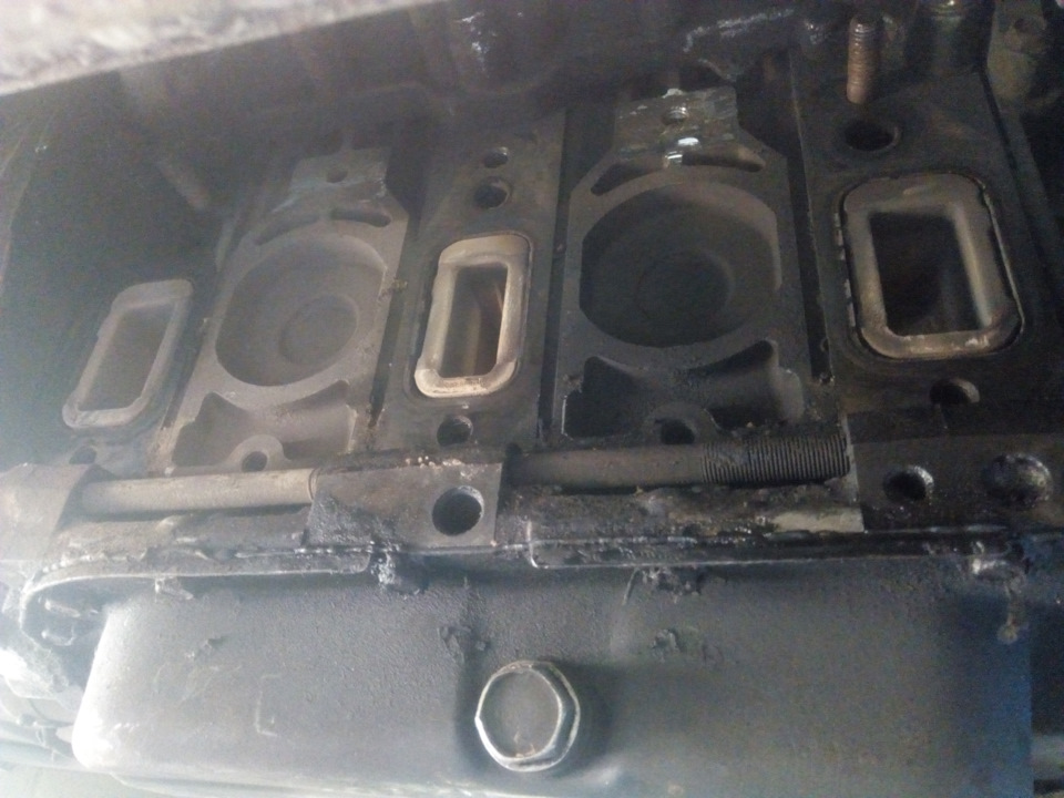

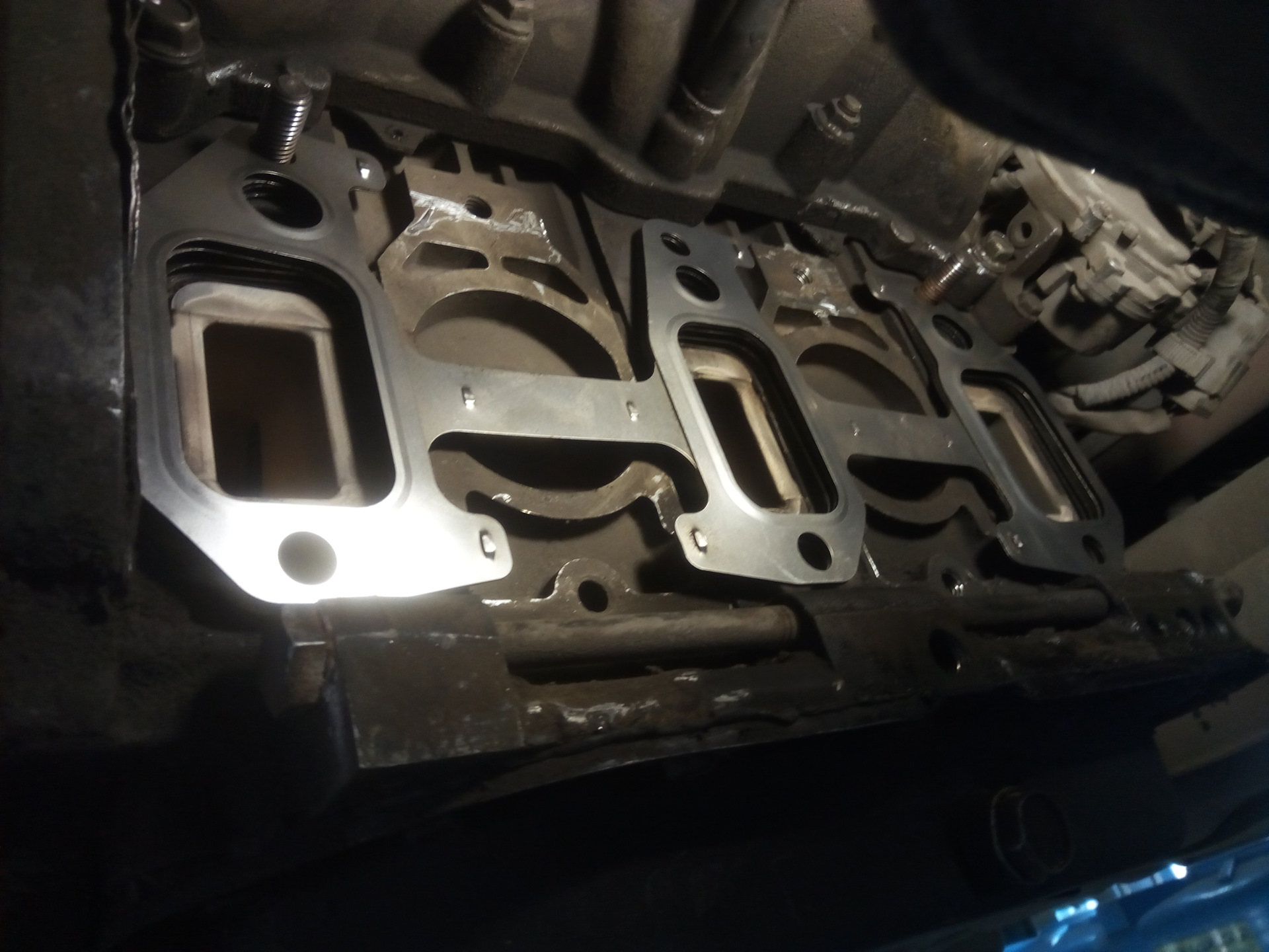

Прокладку под коллектор нашел у знакомого рыксовода в ОТС, слава богу.

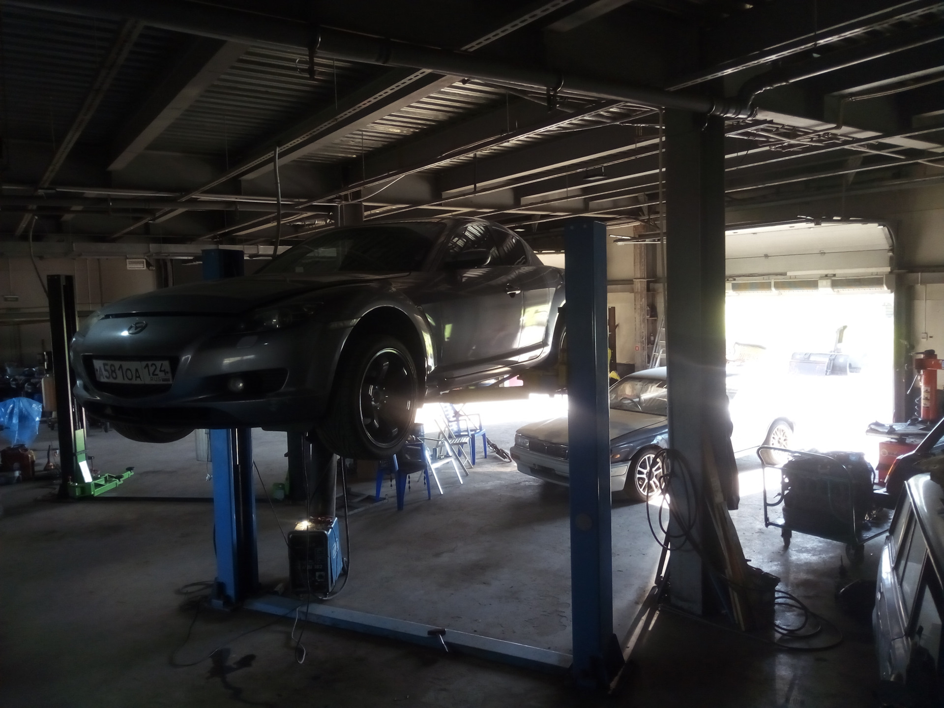

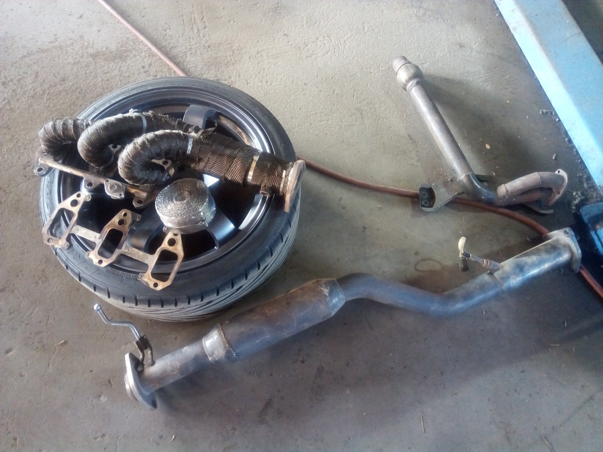

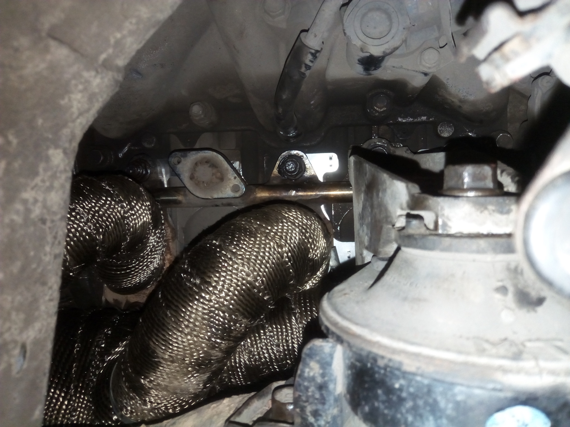

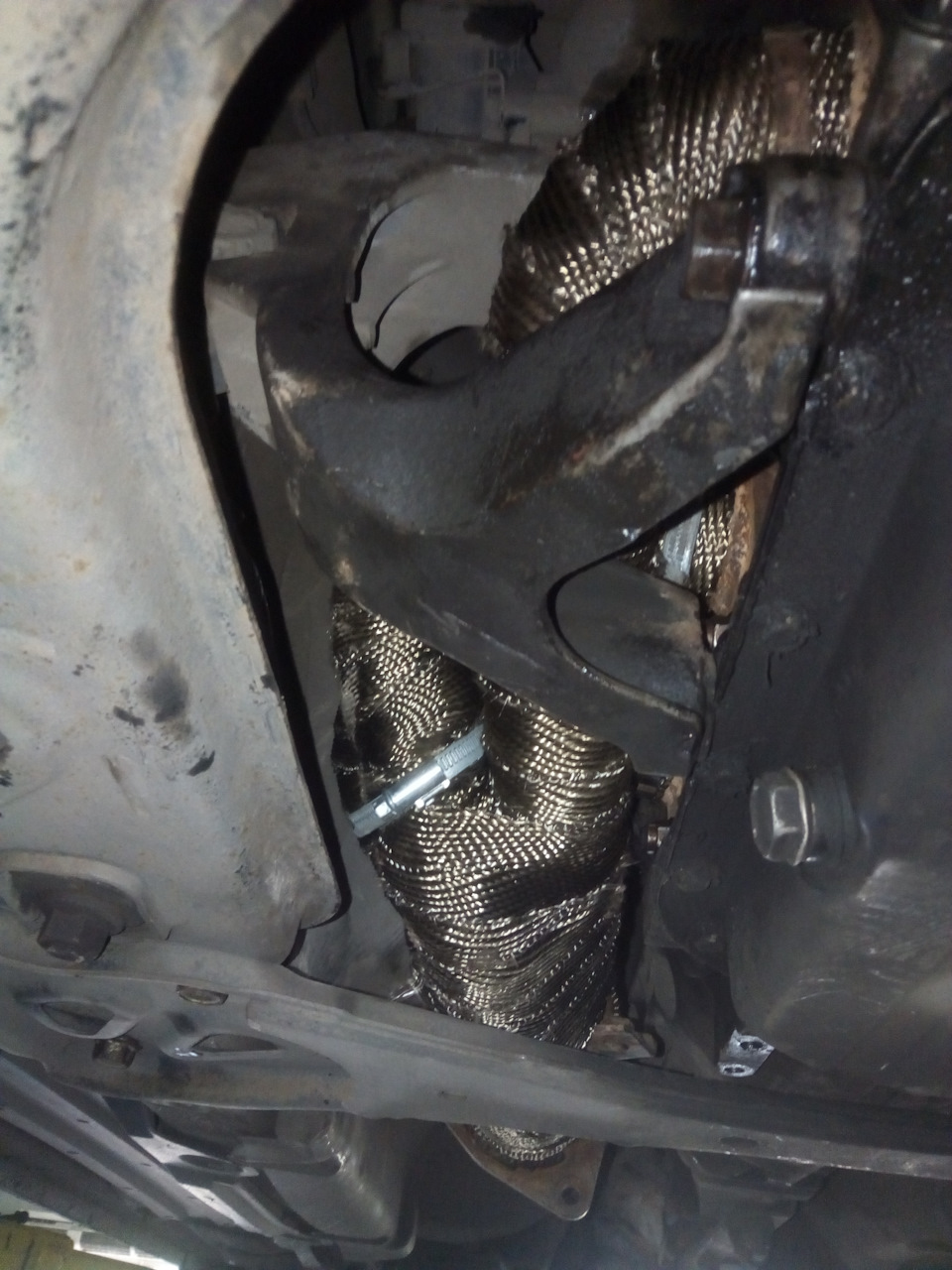

Замотал коллектор, решил замотать приемную трубу тоже, потому что в пробках, в жару, ляжка пригорает от тоннеля, на нее немного не хватило ленты, но основную часть замотал.
Теперь надо тестить :)

Его лучше не мотать термолентой
Он от неё и лопается)
Он лопнул от удара об поребрик на гоночной трассе и кривых рук :)
