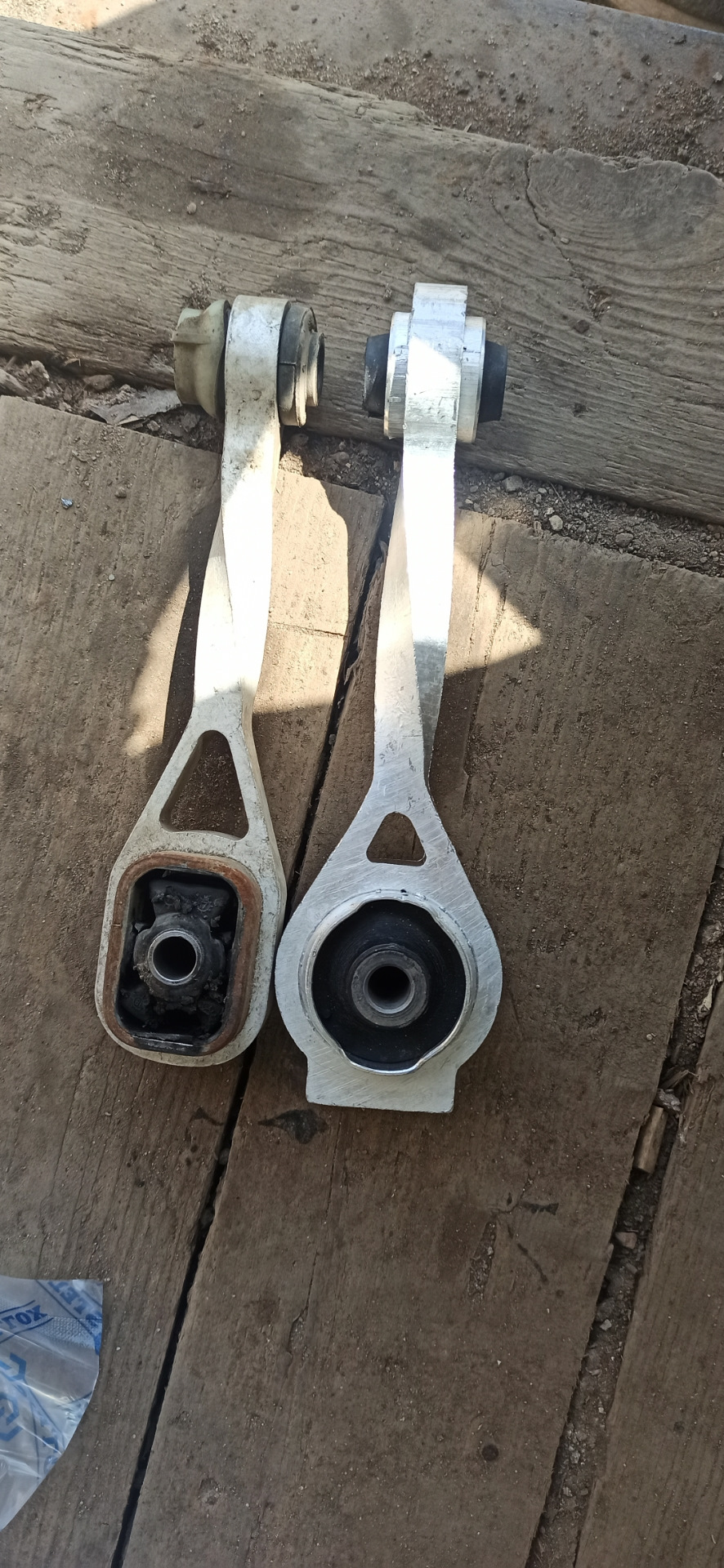

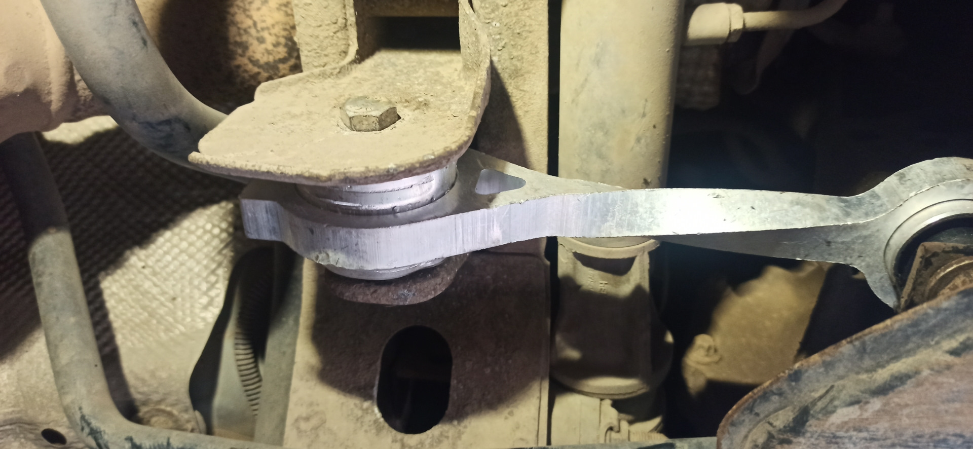

Сегодня пришла подушка двигателя. Много читав интернет, по поводу подушек, пришел к выводу, что замена нижней подушки, это лотерея. Кому то везёт с оригинальной подушкой, кому не везёт. Но однажды наткнулся на на информацию что у некоторых стоят подушки от дизельной версии, ну или от Рено Кангу. Решил попробывать заказать. Сильно дорогую брать не стал. Приобрел подушку стеллокс по цене 790р

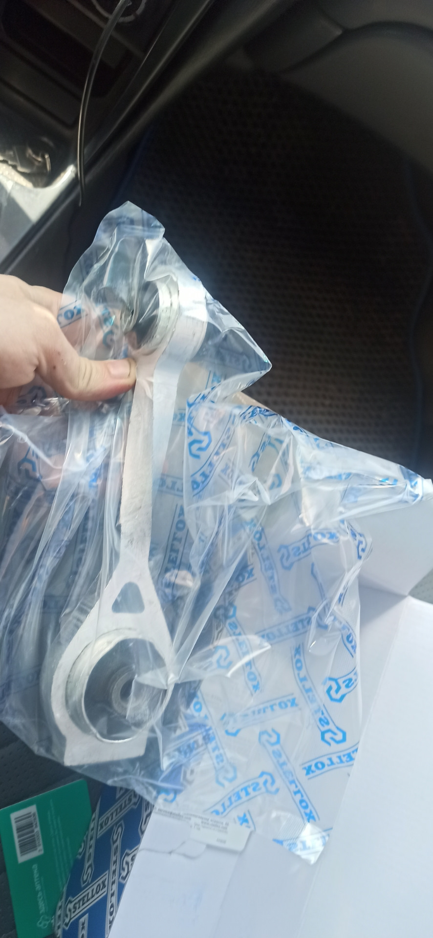

все аккуратно запакованно. Хотя сама подушка выполнена немножко похабно.

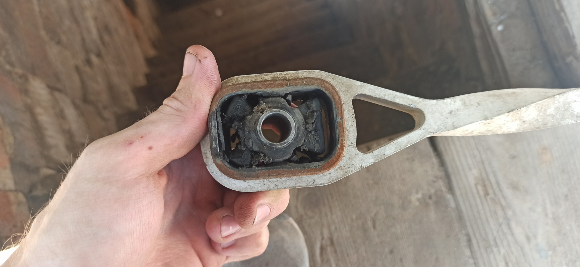

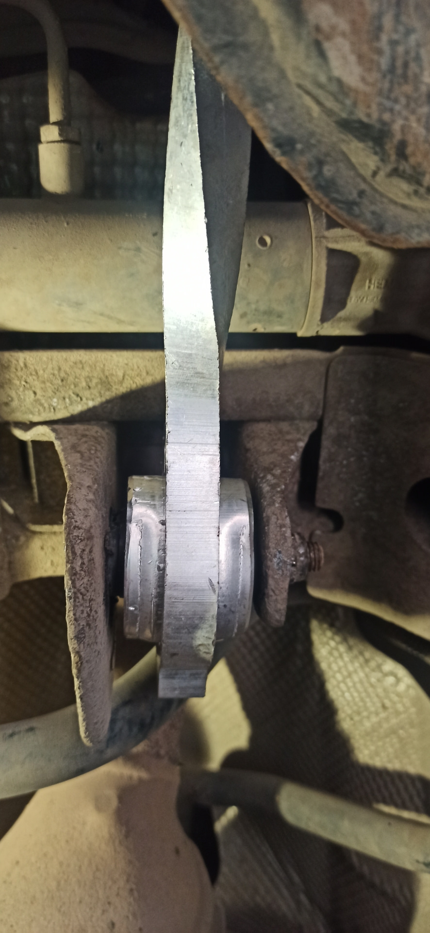

Полез снимать старую, тут я вспомнил создателей Рено, за их болты и гайки под ключ 16 и 18. Открутил задние болты крепления защиты что бы открутить болт крепления подушки к двигателю.

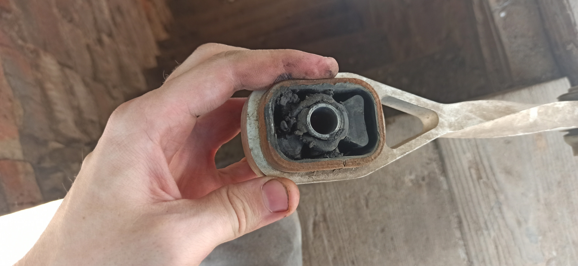

старая подушка мертва от слова совсем

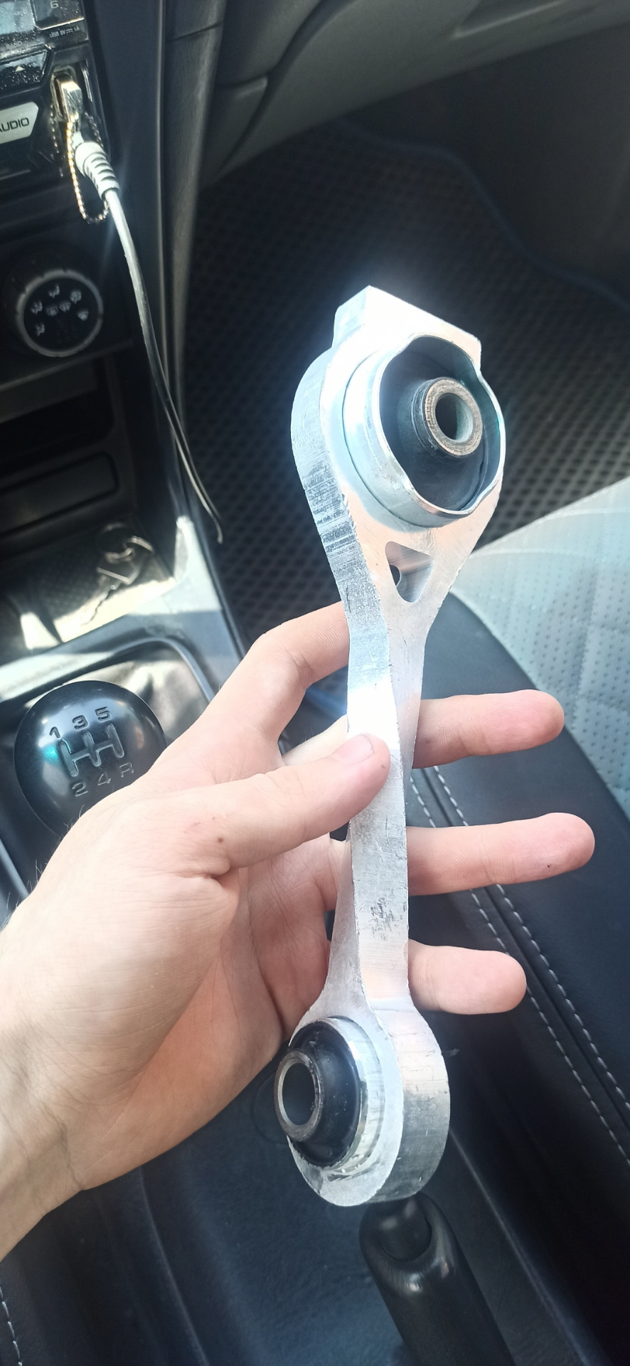

Сравнил с новой
у Установил, встала хорошо
Теперь из положителых моментов. Рычаг КПП перестал гулять, двигатель не колбасится. Из отрицательных моментов, это появилась небольшая вибрация на руле, как будто у тебя дизельная машина. Но не критичная. Возможно это из-за цельного салетблока в подушке, может быть подушка чуть разомнется и пропадет, а может и нет. А может просто подушка откровенный дешмань. Всем удачи
