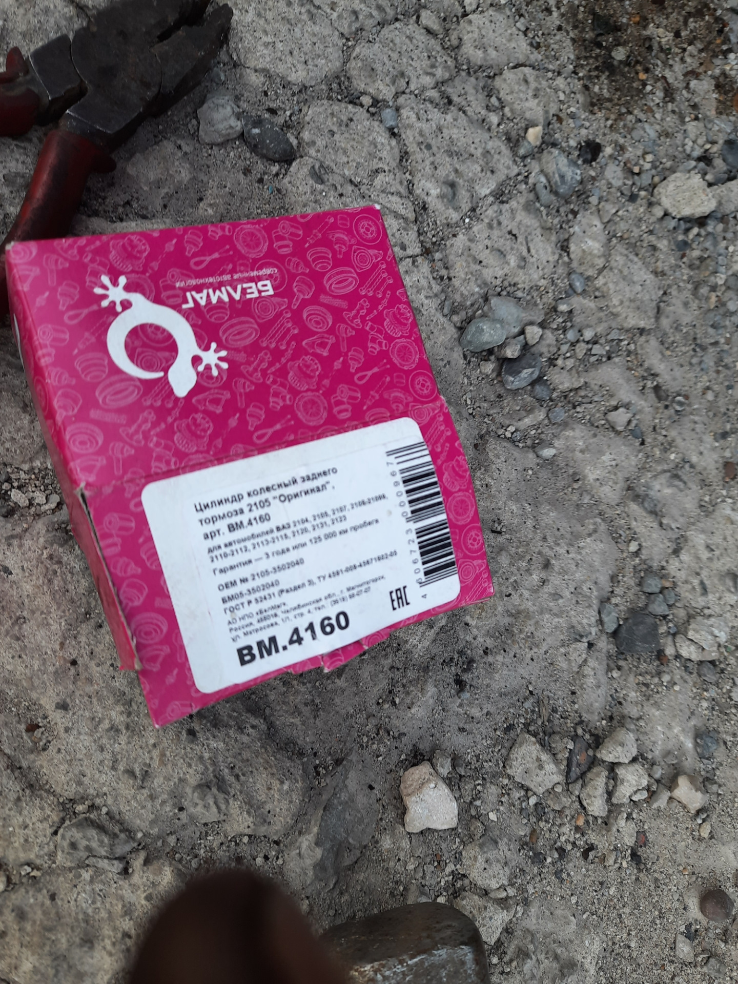

Стало казаться, что подклиниват заднее колесо, пощюпал барабан, тот оказался "огненный". Доехал до гаража снял колесо, снял барабан, вроде бы ничего особо не вызывало вопросов, но по опыту проверил на сколько сжат тормозной цилиндр, не до конца, по моему тот вообще подклинил, заменил его и всё в порядке. Особое внимание хочу обратить на состояние пружин, которые удерживают колодки, такое ощущение будто они одноразовые, вообщем при ремонте сразу покупать новые, стоят копейки. Цилиндр Белмаг BM.4160
Всем удачи.
Запчасти на фото: 21053502040, 3502040
