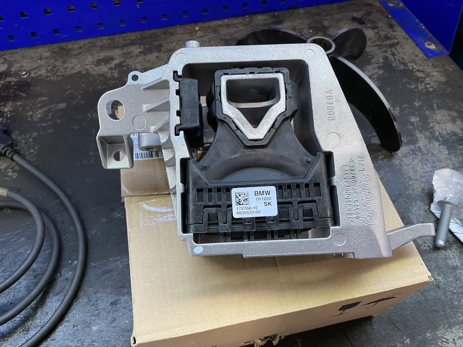

Ладно, к делу) Как помните, дилер сказал ждать до 1 ноября, ну вот начиная со второго я и начал их долбить) целый месяц они ничего не говорили, мол, пандемия, никаких обновления нет, но где то в самом начале декабря, примерно в десятых числах, та, вожделенная подушка двигателя с номером 22118835572 появилась и была заказана. На этапе заказа я снова понял кое какой "нюанс". Когда в июне был на ТО и заявлял дефект, они снова написали подушка и механики искали именно подушку по мероприятиям PUMA, а блин…нижняя то зовётся Стойка крепления штанги стабилизатора и отсюда как мне кажется и идут все проблемы, почему это никак решить не могут…клиент приезжает "с нижней подушкой двигателя", механики видят что да, люфтит не по детски(видео выше), пишут своим "начальникам", меняяяяяяять! А они себе вбивают подушка двигателя, а она там одна, правая, создают мероприятие и начинается поиск решений для совершенно другой подушки, хотя не скрою, та подушка, над которой работают — умирает, но вопрос, а не от нижней ли опоры? Или от опоры коробки, которую никогда в жизни дилер не станет смотреть! МРАК! Позор БМВ! 3,5 года прошло с момента покупки моего авто, почти 4 с момента производства скоро будет, а проблема не решена и никаких комплексных решений нет, отзывов нет, если приедешь в дилер — скажут вы первый такой, никогда не скажут то то и то то делать, буднично заменят одну подушку(а как мы все знаем, они умирают от одной сразу все)…вот так…бомбит! Официально уже 6 номеров нижней опоры и 4 верхней! Про коробочную не знаю даже, потому что никто до неё не долезал из дилеров и я не занимался вопросом поиска номеров…
Много слов, к делу. Так выходило, что срок прихода подушки был выставлен 1,5 месяца! мы заказали её в начале декабря, а приехать она должна в конце января. У меня закрался вопрос, так как у меня гарантия до начала января, а подушка приезжает явно позже, на что мне сказали, мол, под вас же её заказали) Ок, поверил) Приехала правая подушка двигателя с номером 22118835572, пригласили, приехал…и знаете что?!) Говорят, плати пятнашку) У вас машина уже не на гарантии, можем попробовать по гарантии доброй воли, но на всё равно платная…оххххх…я им такой дебош устроил там, очень сильно меня уверяли, что через пару дней вопрос решат, я потому что уже хотел через БРТ всё решать, какой то беспредел нафиг. И рилли, через 2-3 дня перезвонили и предложили явиться.

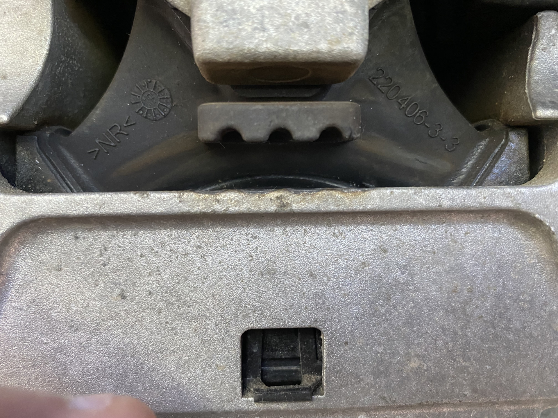

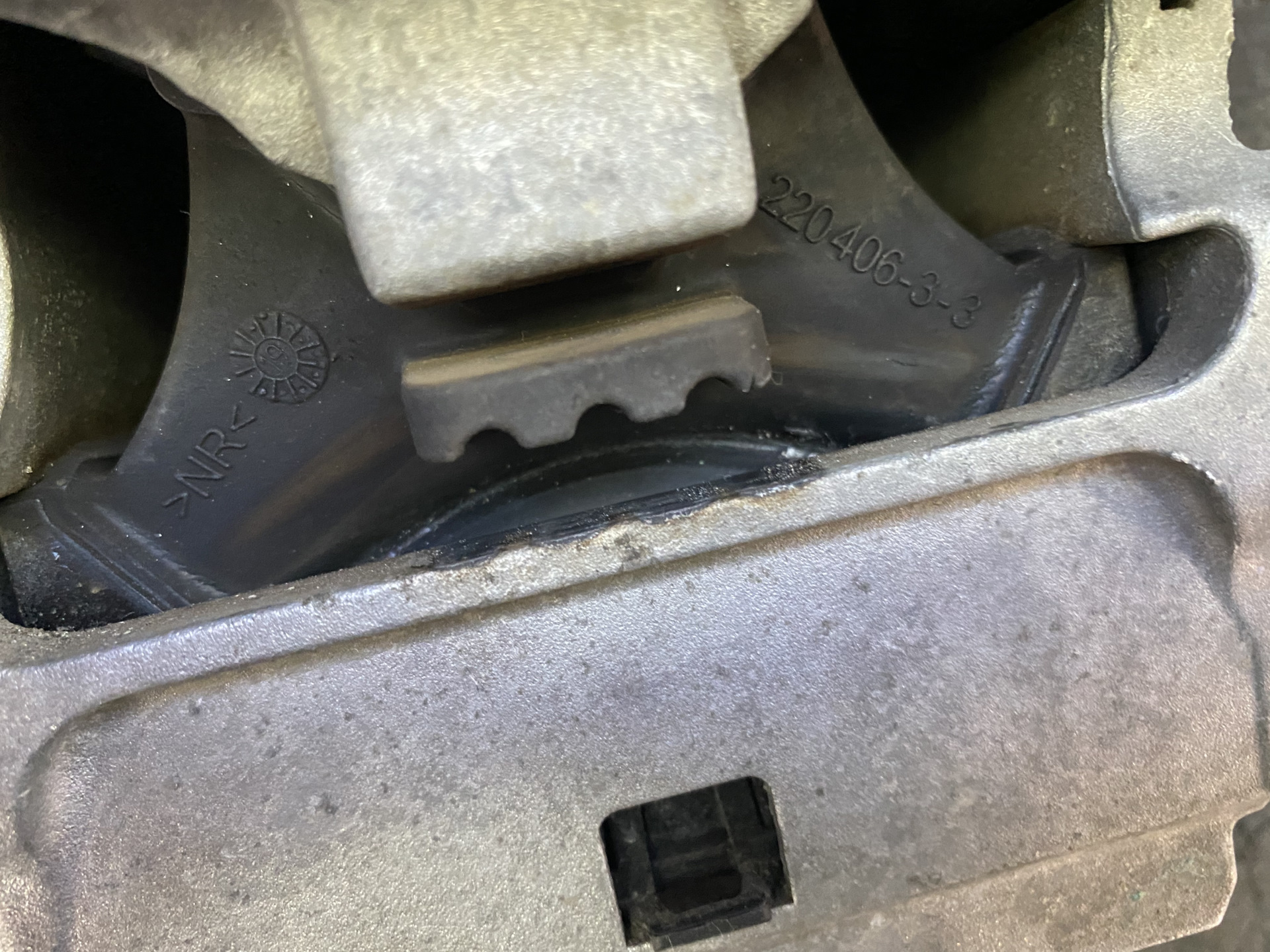

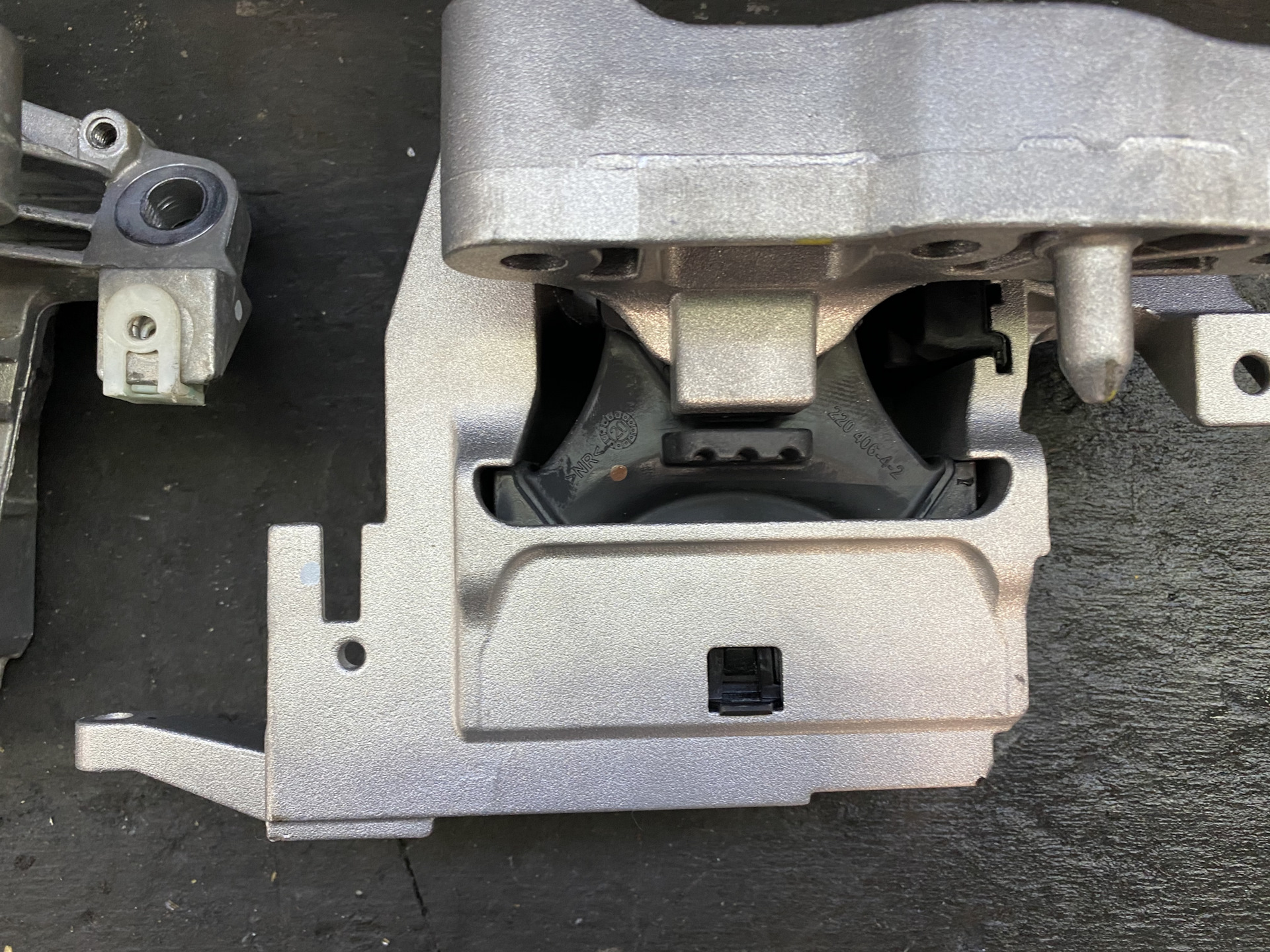

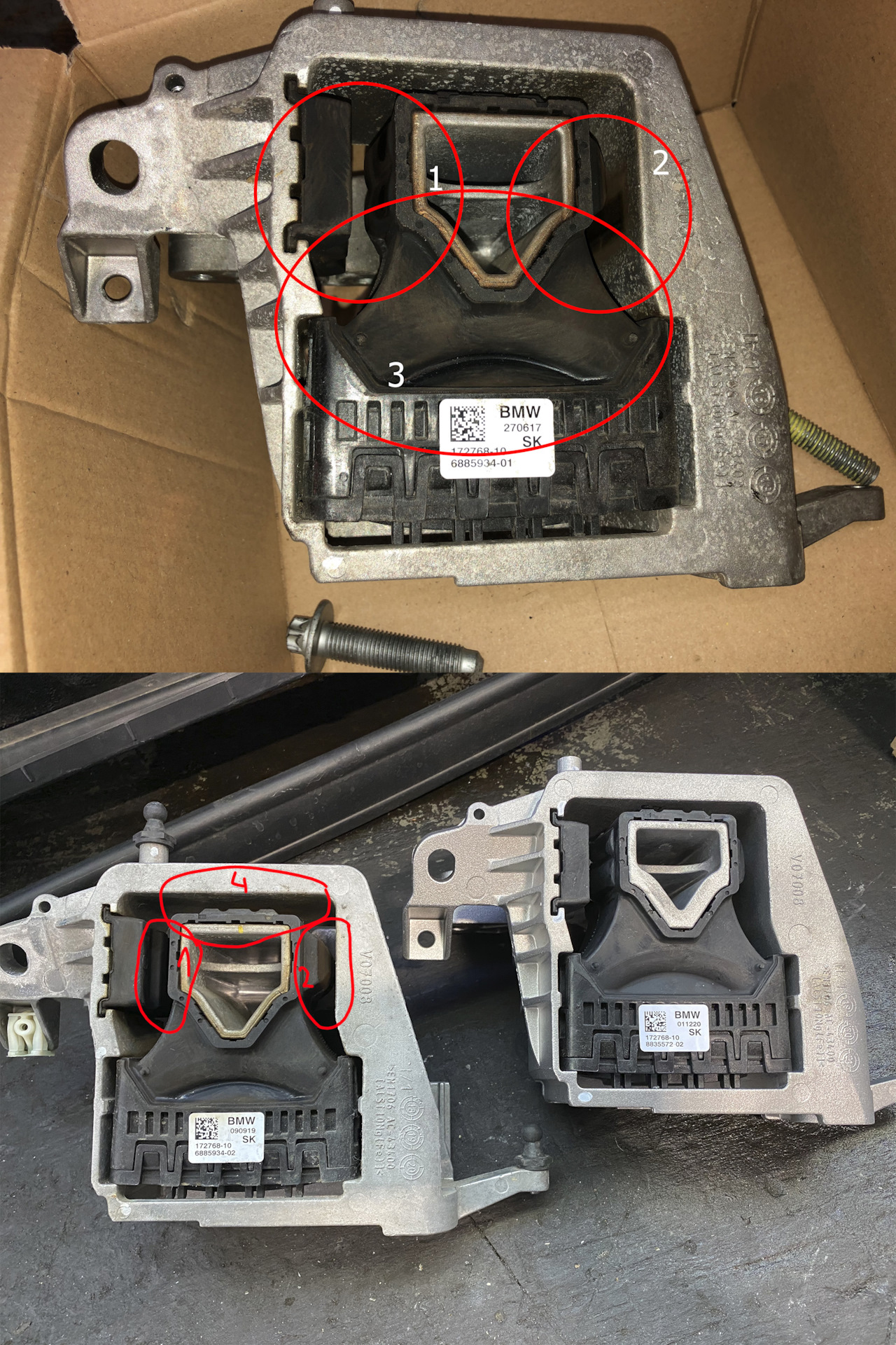

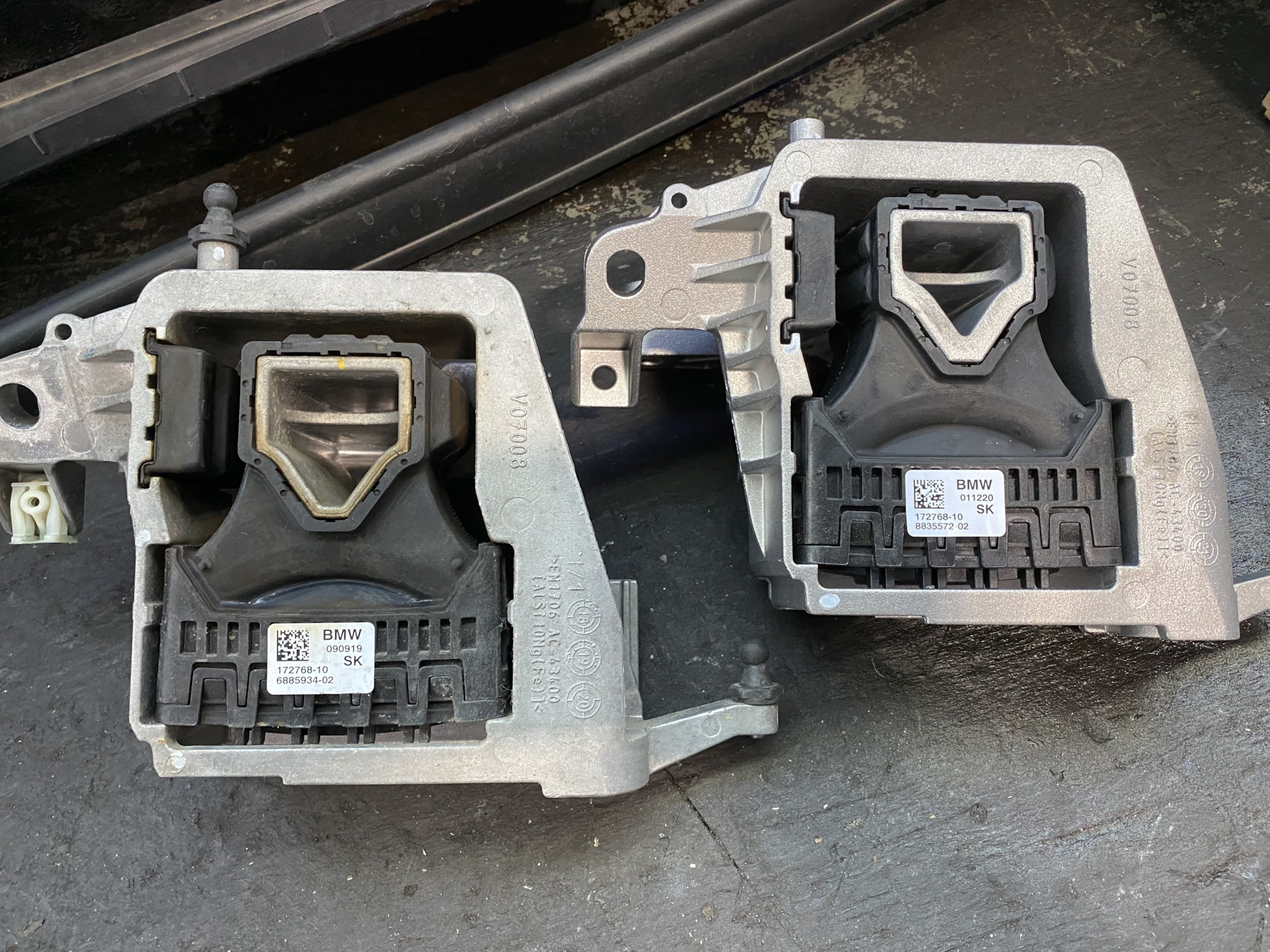

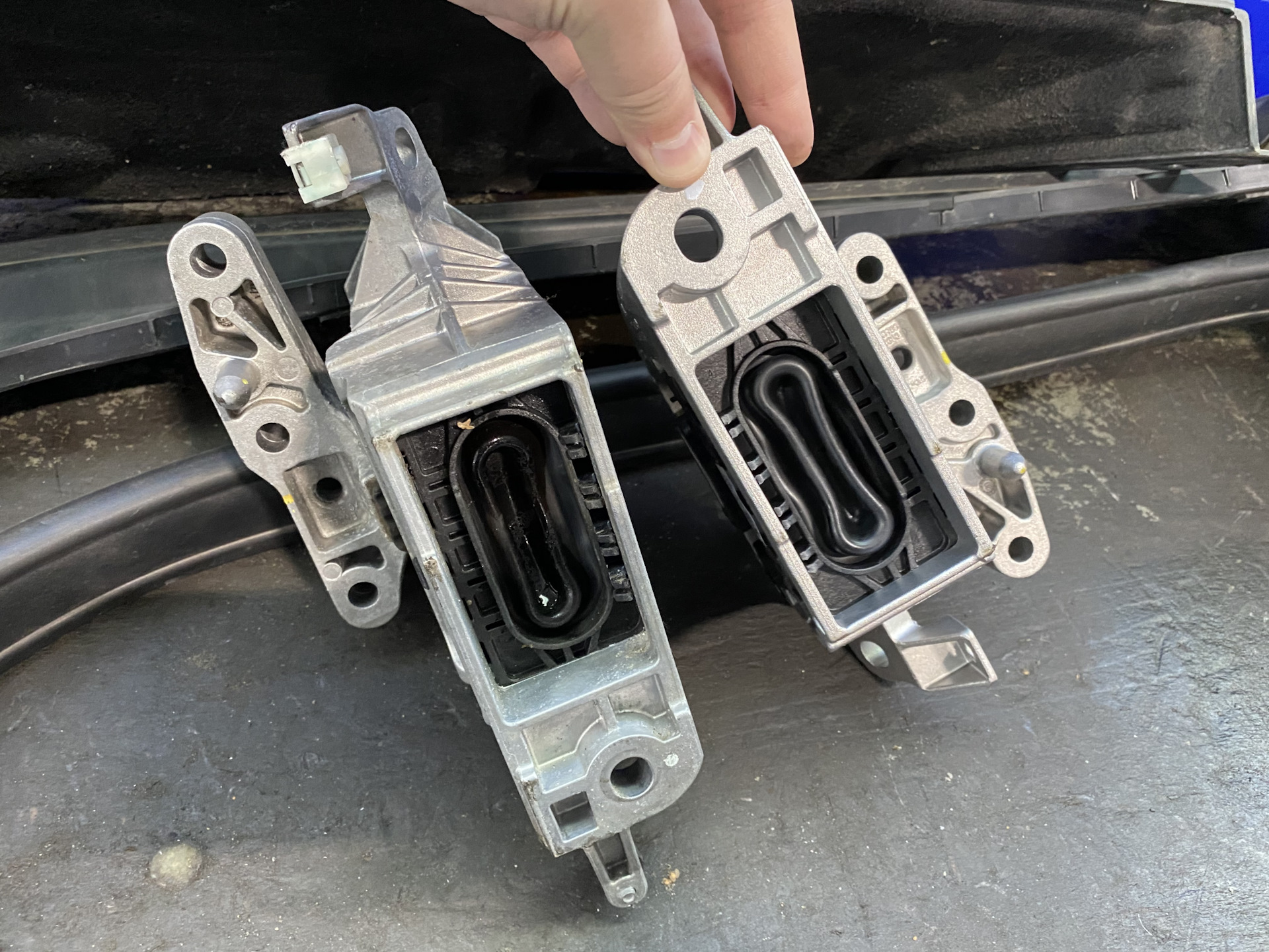

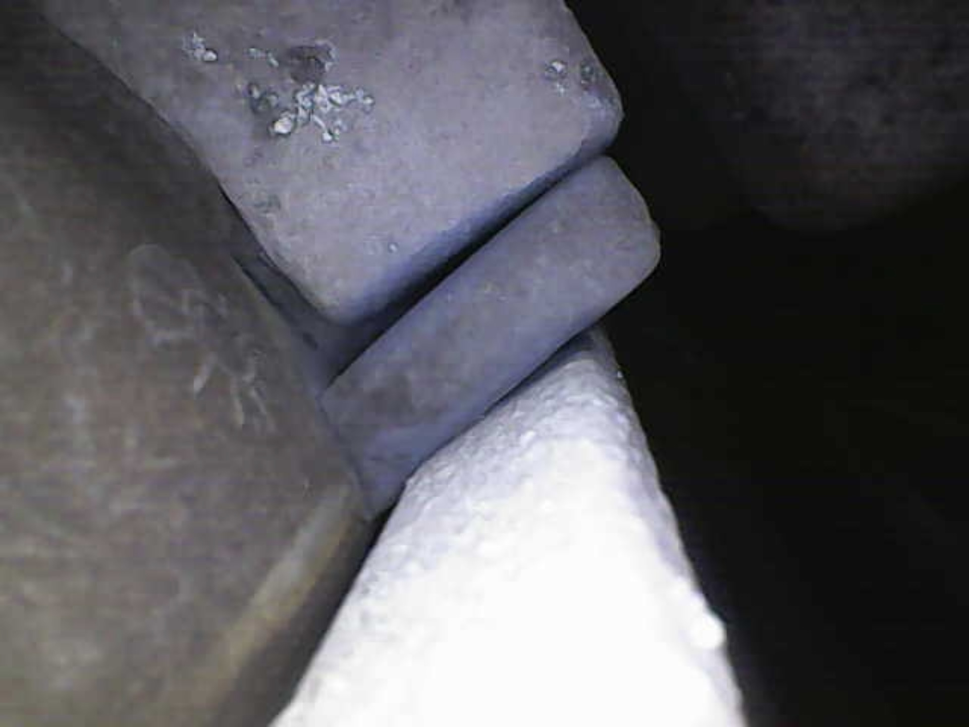

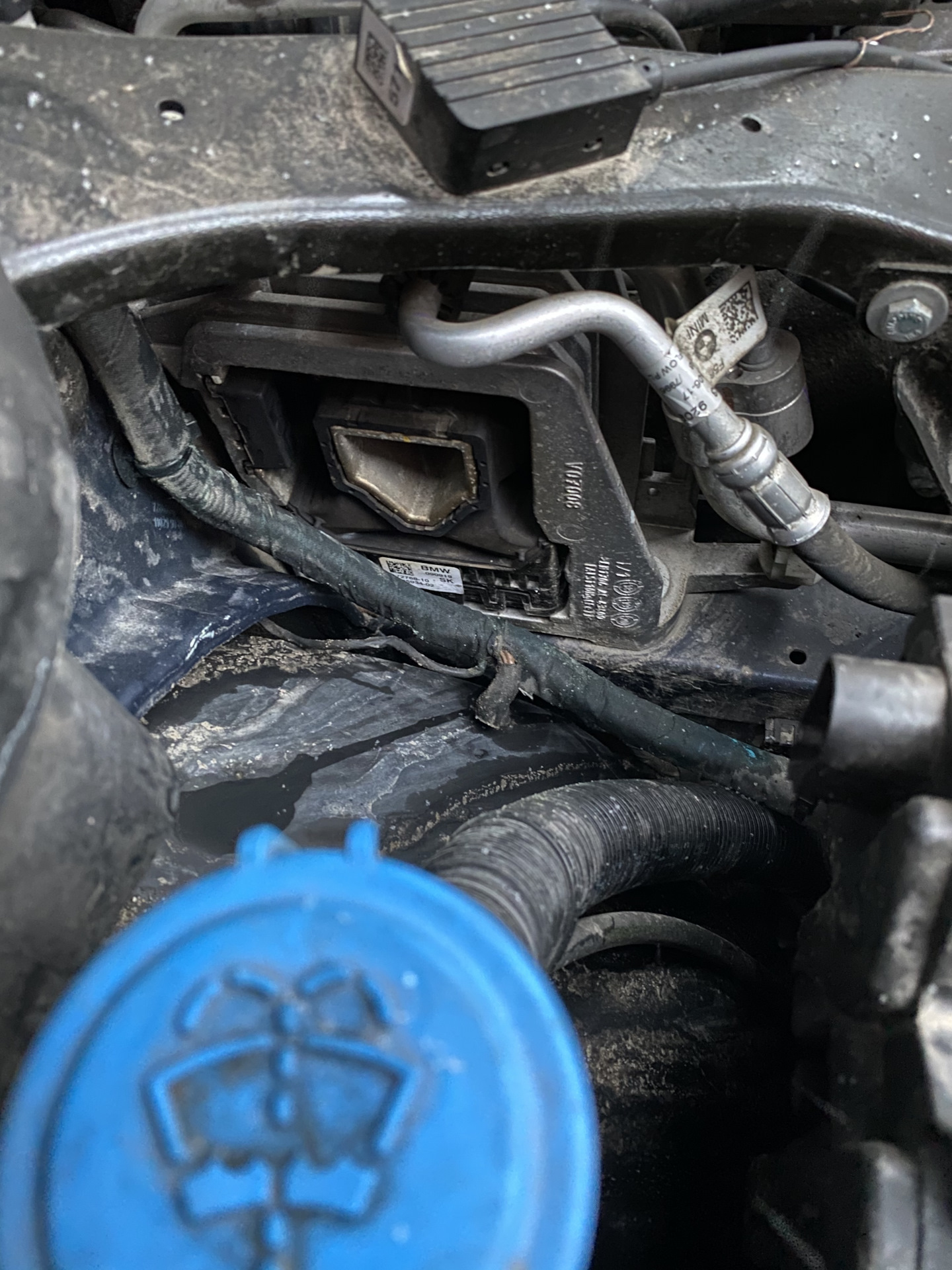

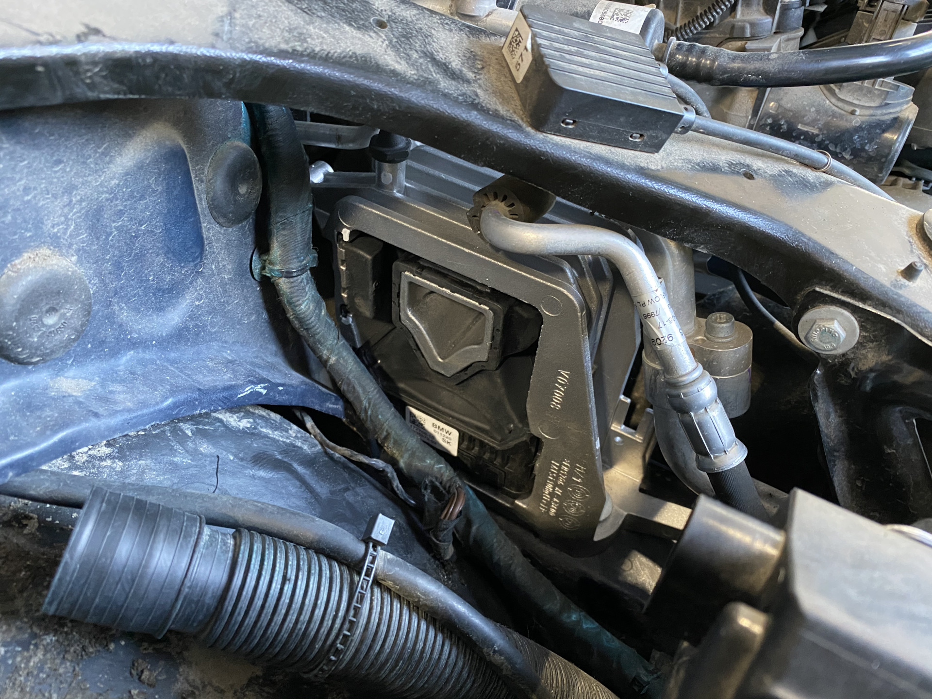

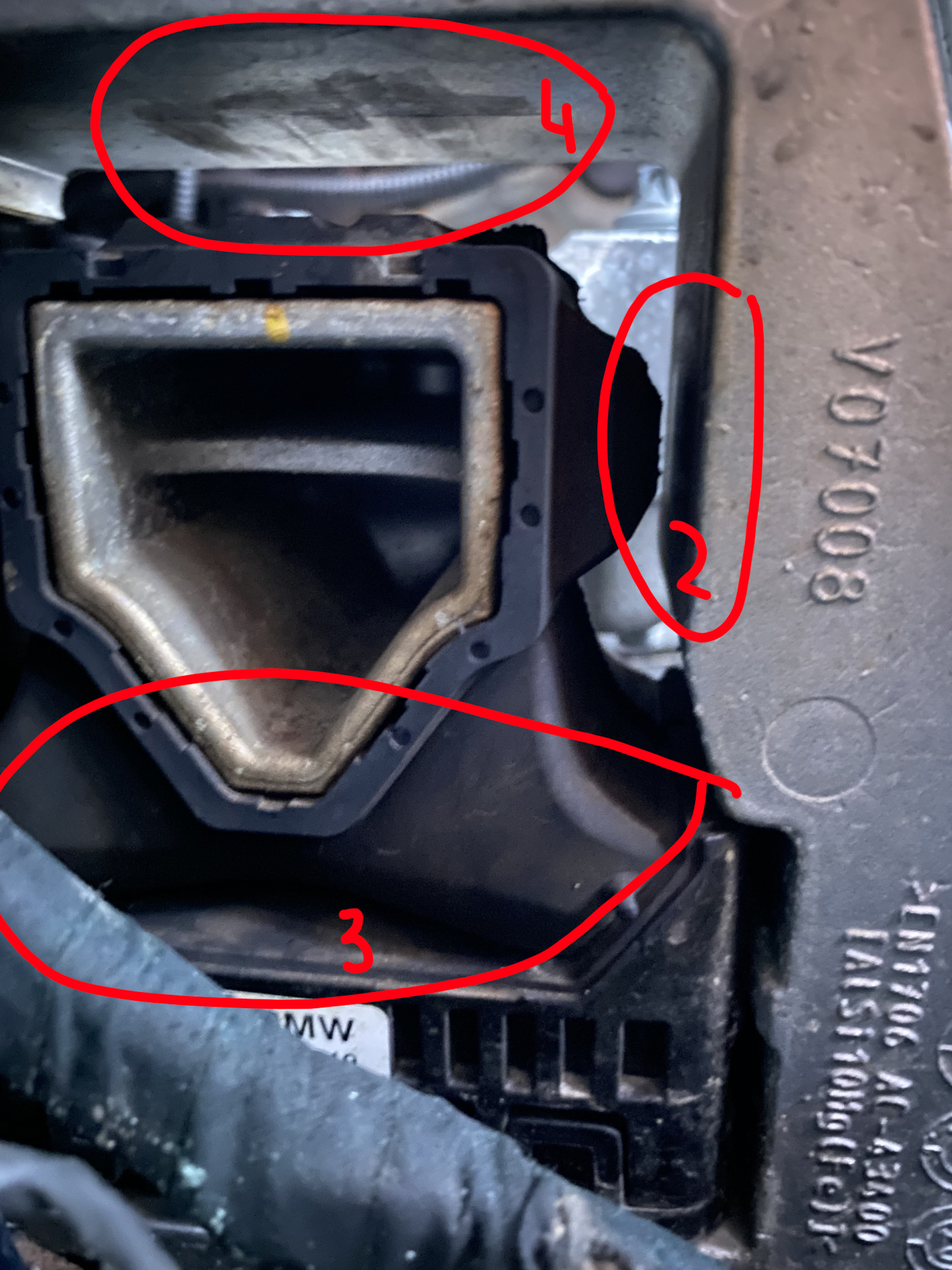

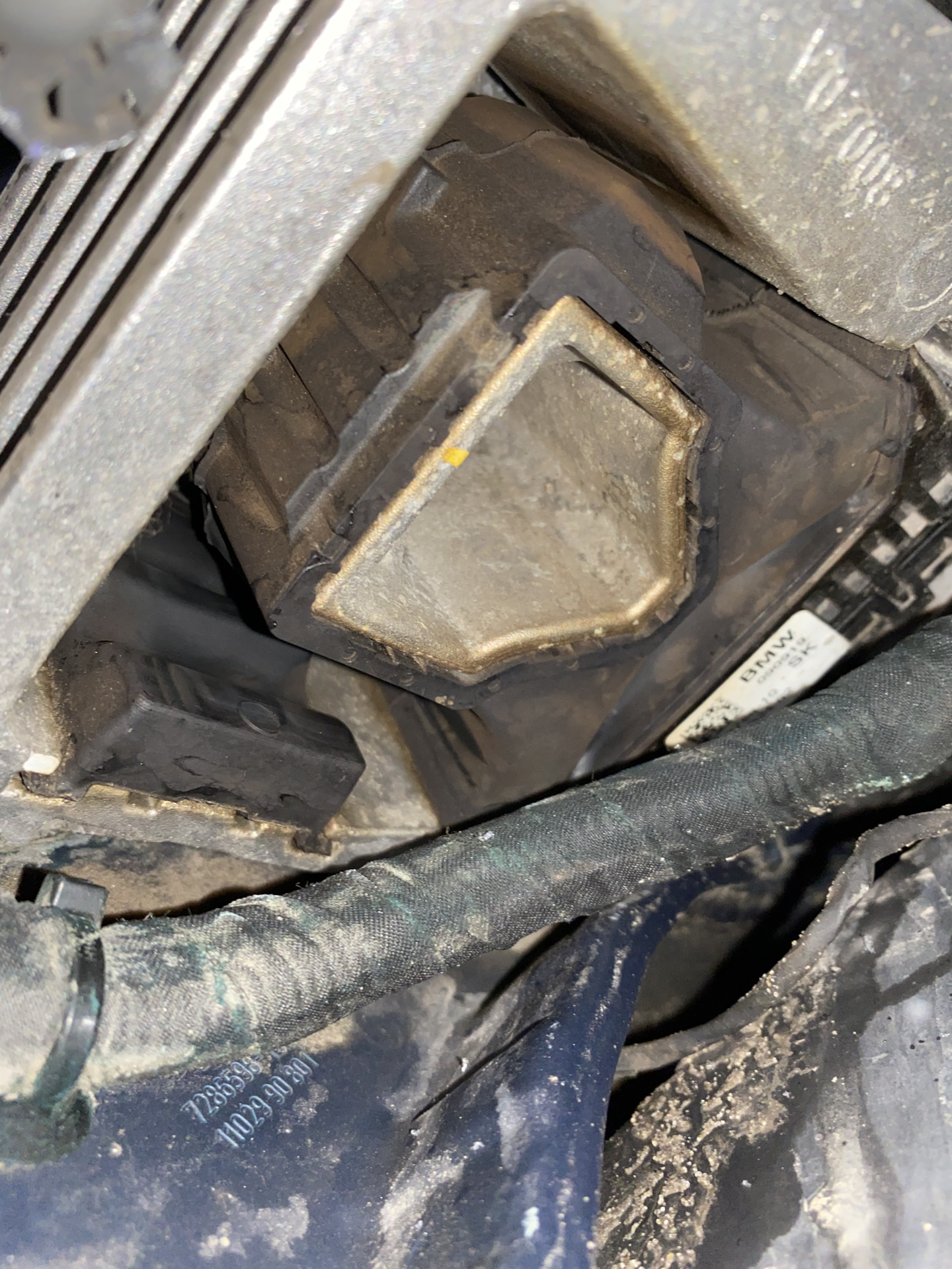

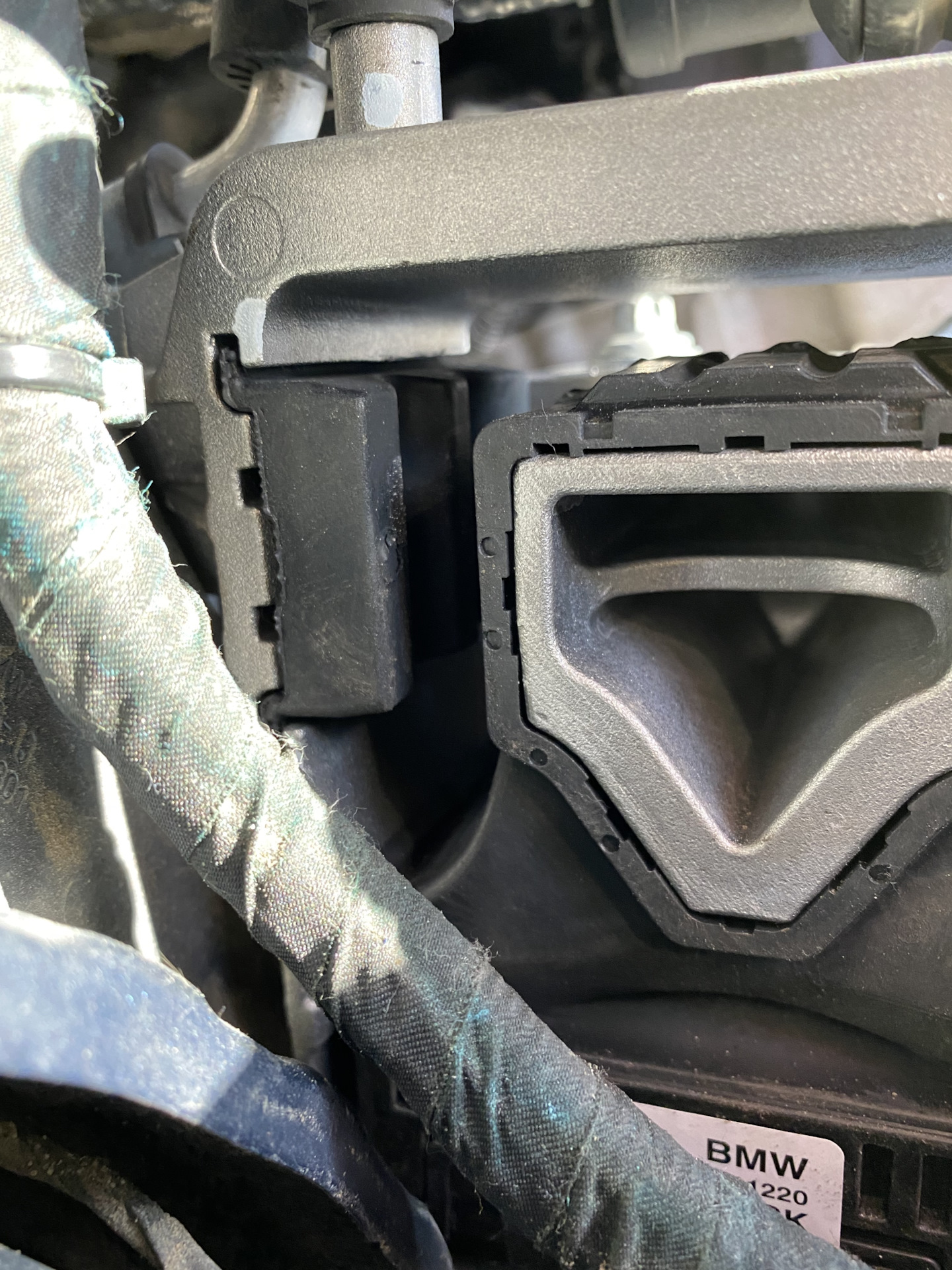

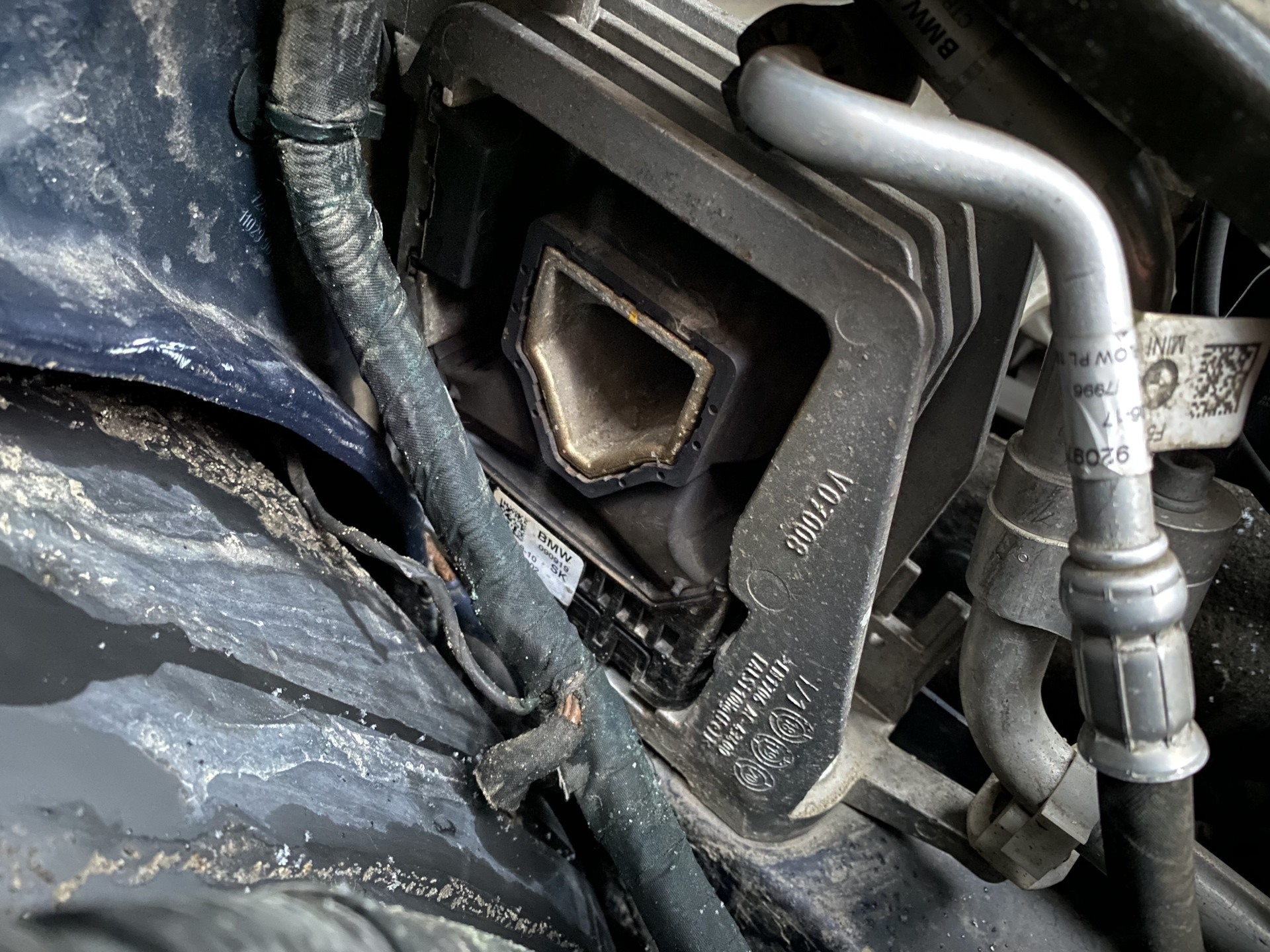

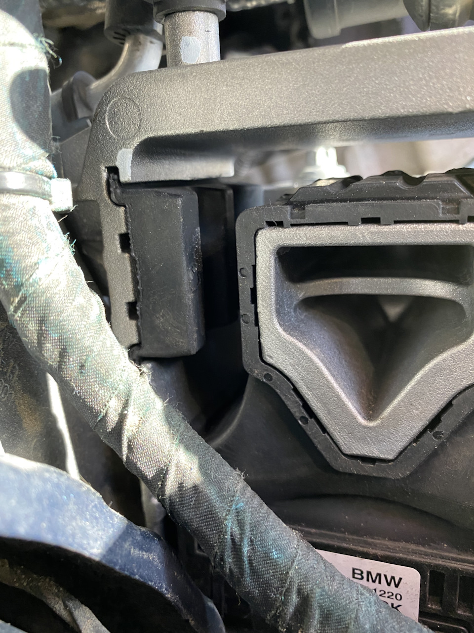

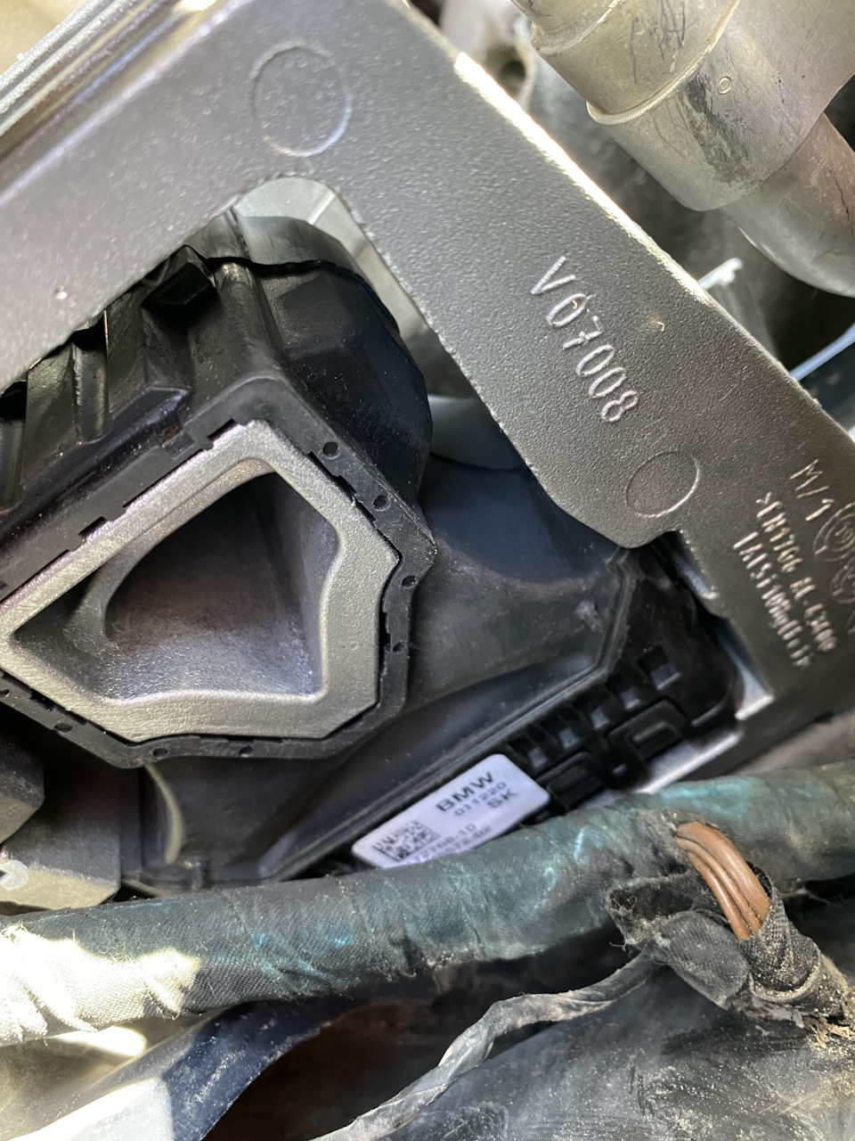

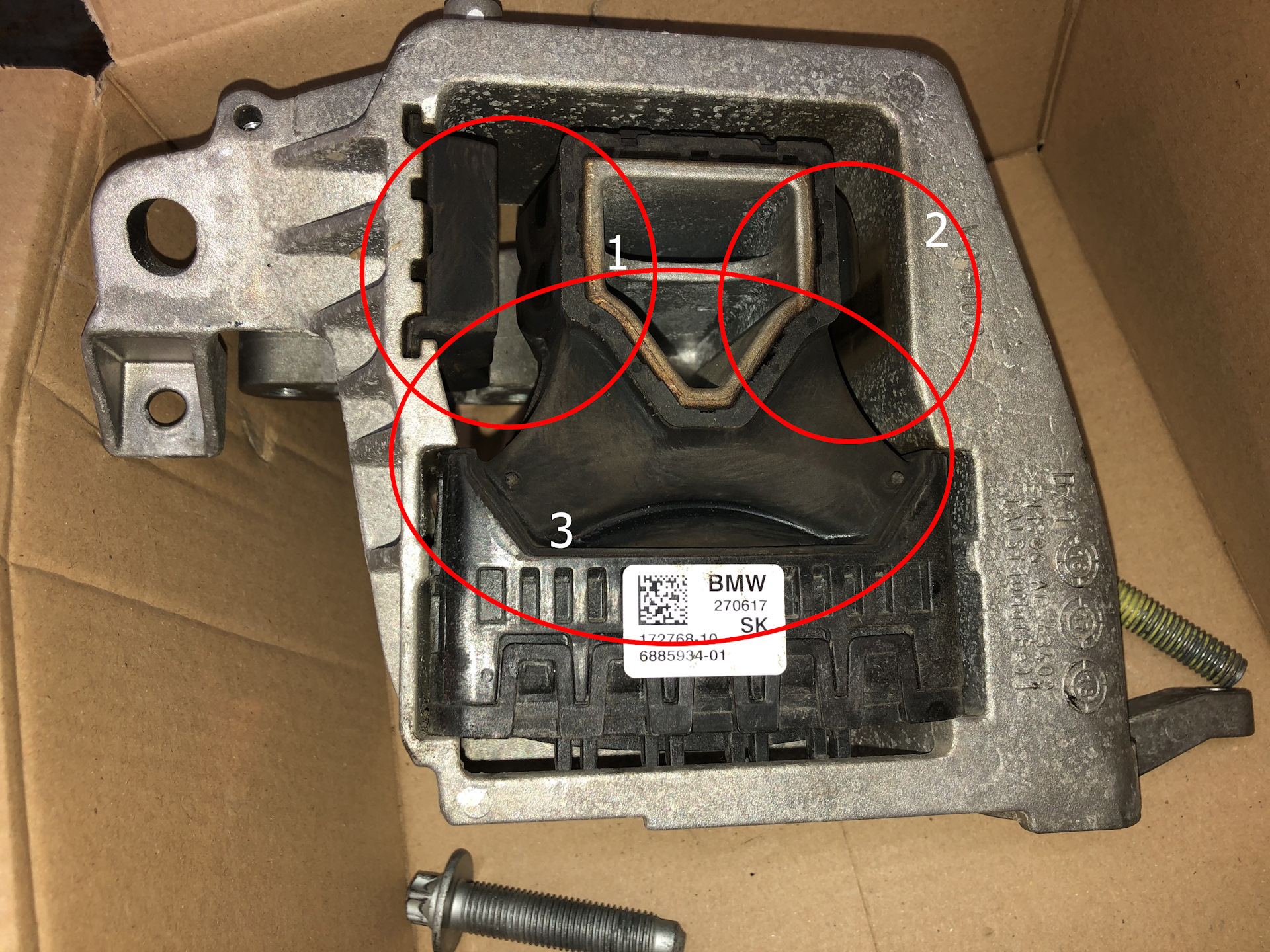

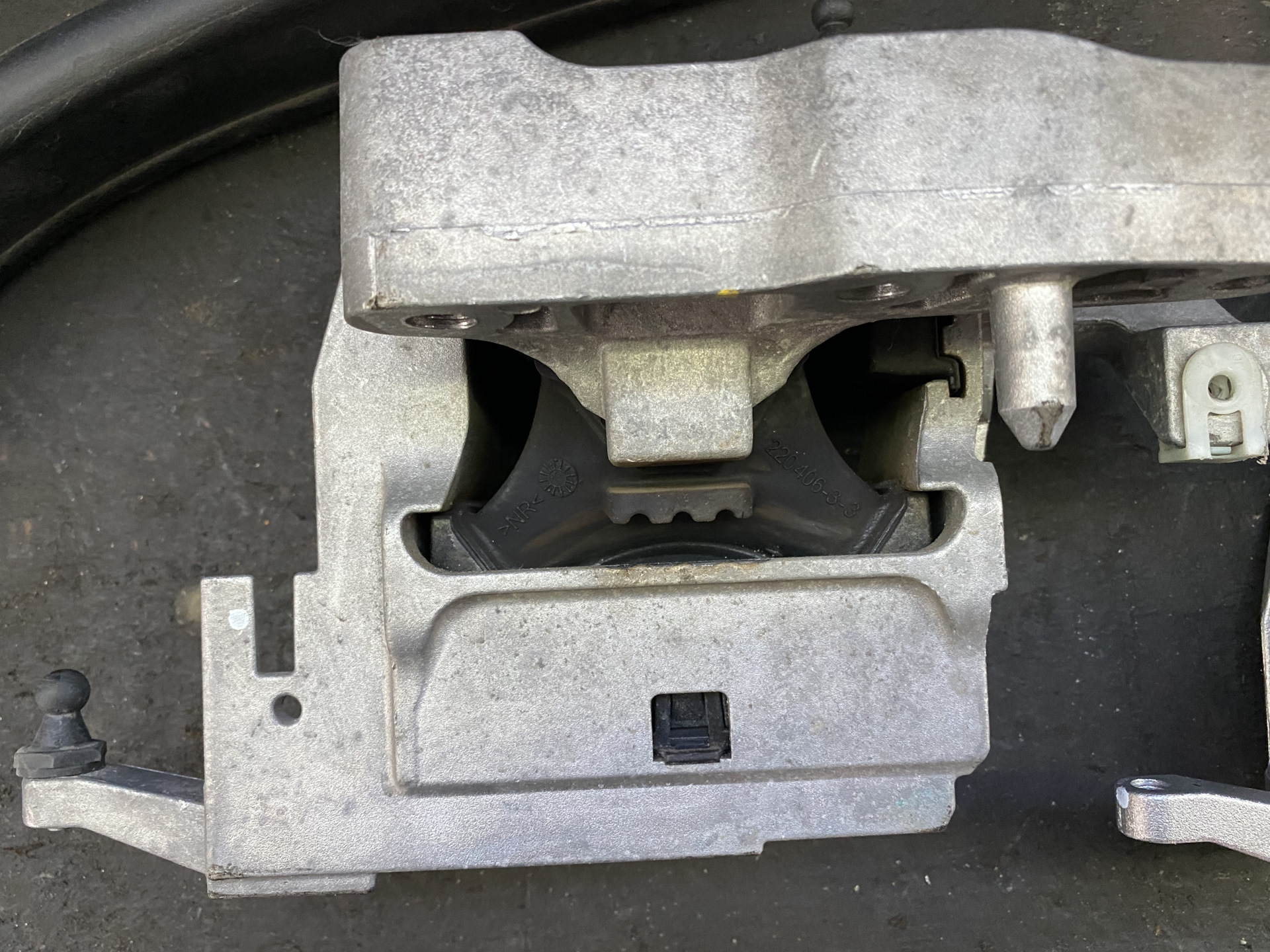

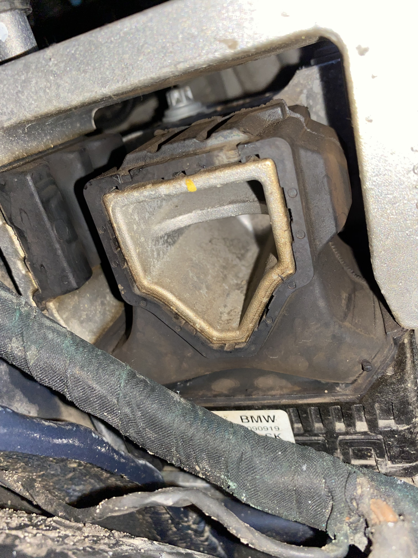

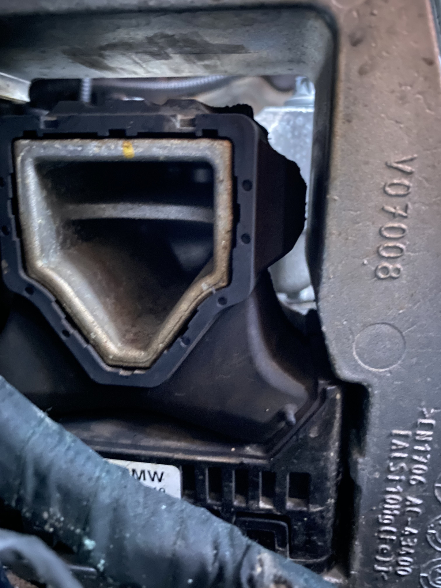

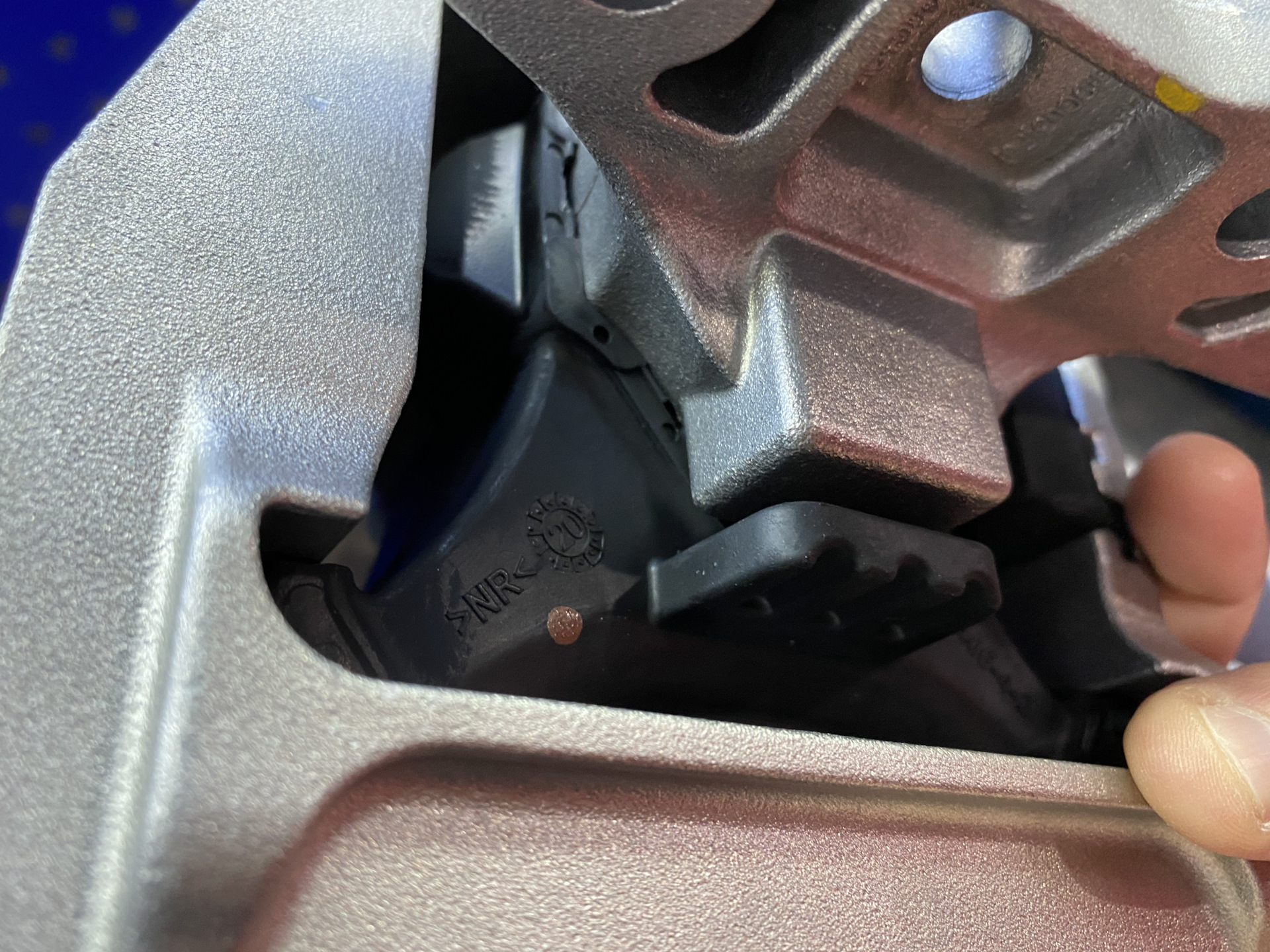

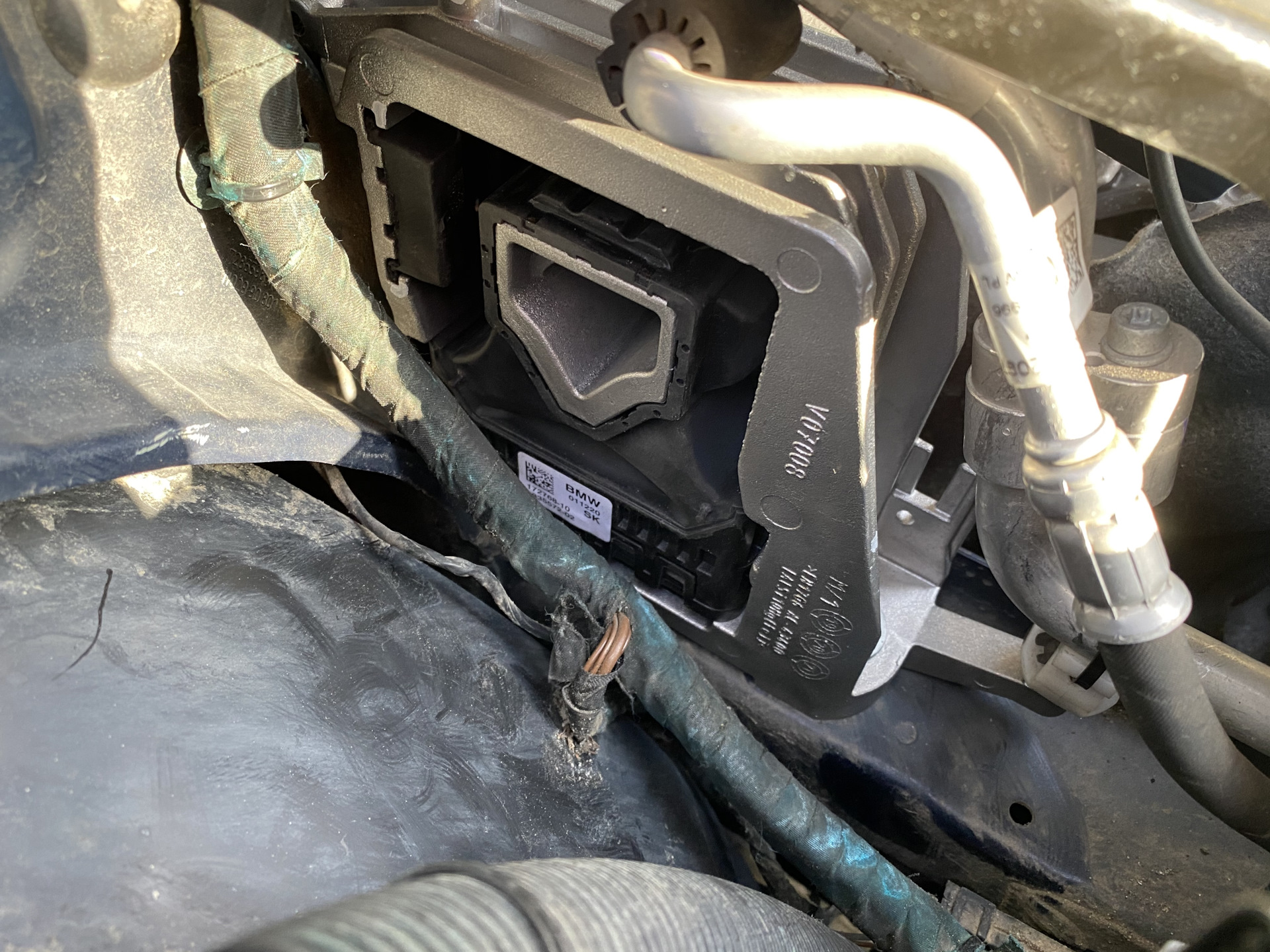

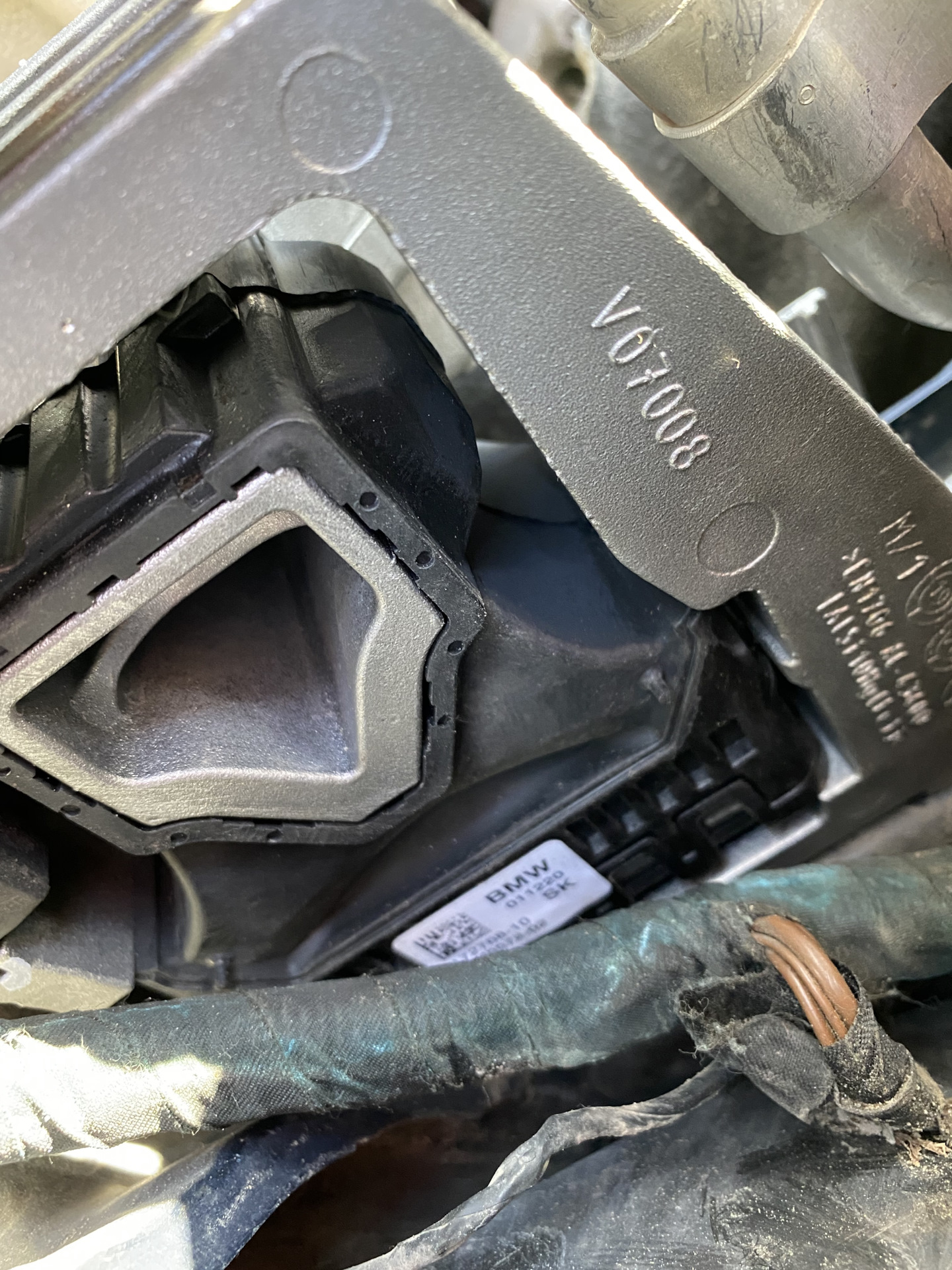

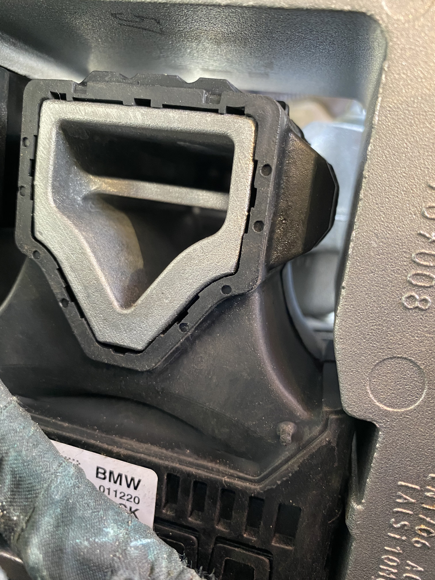

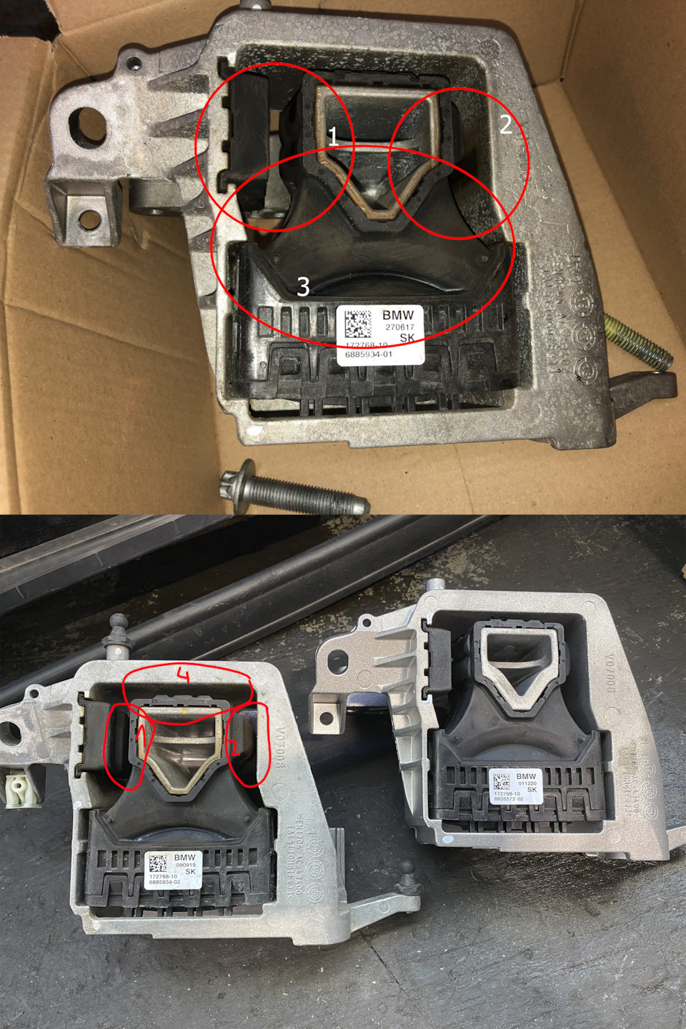

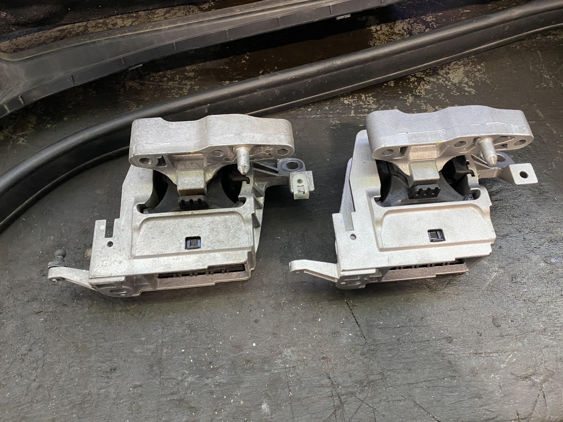

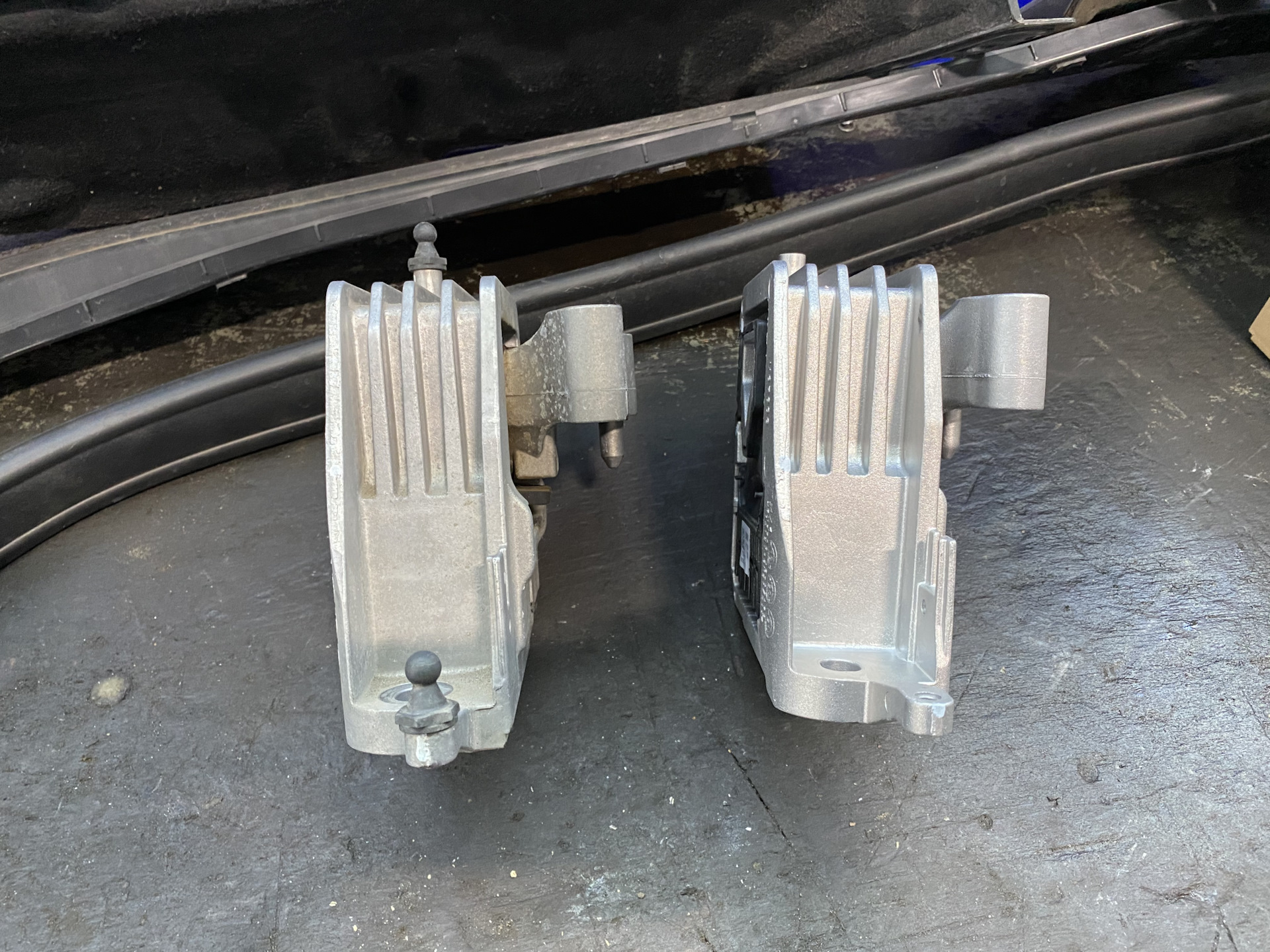

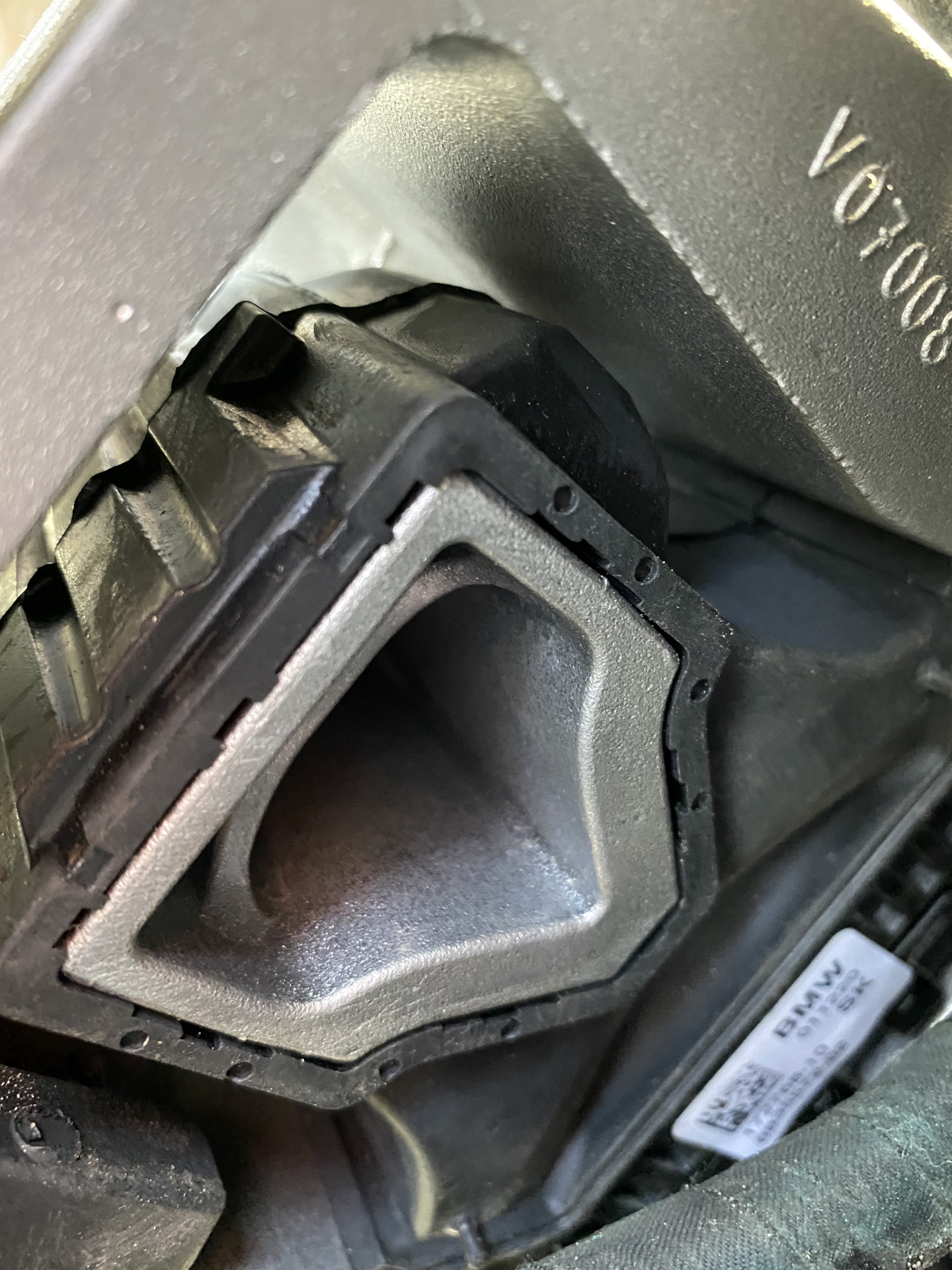

Дальше пойдёт моё любимое повествование через скриншоты, почти везде будет сравнение старой и новой, кстати о старой, пробежала она всего то 13к пробега, но по правде говоря, я почти до самого конца не верил что она ломаная, но всё таки на самом последнем этапе я увидел как точно можно диагностировать её) Даже механик не сразу понял что не так) Вот тут кстати пост о замене этой подушки на пробеге 25к в первый раз. Ну я 12,5к спустя, снова замена, причем не без причины, вот бы ещё нашли причину, от чего эти подушки так мрут, врятли мне дважды бракованная подушка с производства попадалась.
По итогу получена снова новая подушка…но вот с нижней беда, её ни в какую не хотят по гарантии менять, хотя она под меня лежала даже, приедь я в гарантийный срок — сменили бы мне её, так как заказали с моих слов и им она не нужна была, но после гарантии просто так они мне её менять не захотели. Надо какое то обращение в БМВ мутить, надоела эта тема, где проблема?! ЧТо за прикол то такой?! Почему я сам должен это решать?! Всем на тебя пофиг, все говорят отговорками…
Ну а теперь по итогам:
1. Двигатель точно под ней был просевшим, а судя по обильному наличию пятен контакта по всем сторонам — двигатель нехило в ней ходит, в первой подушке такого не было, значит что то с этой ревизией было не так(брак) или же умерла допустим подушка АКПП?
2. В следствии пункта 1 и обнаружившимся протерам на металле основы, на кочках звук идёт от неё, после замены довольно долго не наблюдается;
3.Точно от этой подушки ушли вибрации при запуске двигателя и стоянии на уклоне в режиме Р, вопрос лишь в том, а от нее ли они возникали, или же из-за её смерти просто через эту опору вибрации выходили в кузов, а допустим возникают из-за нижней опоры или опоры АКПП?
4. Как и в прошлый раз, машина стала плотнее стоять в повороты, теперь её меньше кренит.
5. Машина стала "лучше" или эластичнее ехать, вероятно связано это с датчиком детонации, который определяет эти самые детонации по вибрациям и условно из-за их большого кол-ва чуть душил машину при старте? Если я прав, то и расход должен уменьшиться(тут спорно, хотя если ЭБУ жестко отрубает тягу, а мотор крутит, потери точно есть).
Теперь к главному, помогло ли от главной претензии, связанно с вибрациями при торможении? Конечно нет, так как они амплитудно возникают в нижней опоре, другой уже вопрос, какое предназначение этой нижней опоре, за счёт свободного хождения резинки они там должны гаситься, когда резинка между корпусами ходит, или же резинка должна сидеть плотно? Если должна сидеть плотно — то это показание к замене, резинка(на видео в начале статьи) ходить будь здоров, если же должен быть люфт(как утверждает дилер), то тогда хз, остаётся проверять опору АКПП, тем более один из коллег всё же добирался до неё и не был рад её состоянием:

Судя по всему правильнее будет-опора АКПП
Внутри левого лонжерона. один из её крепежей(для снятия) находится в арке колеса за подкрылком.
Добрый вечер!
Подскажите пожалуйста где находится левая подушка двигателя(относительно водителя)?
Именно та, которая показана в последнем видеоролике на 23 секунды
