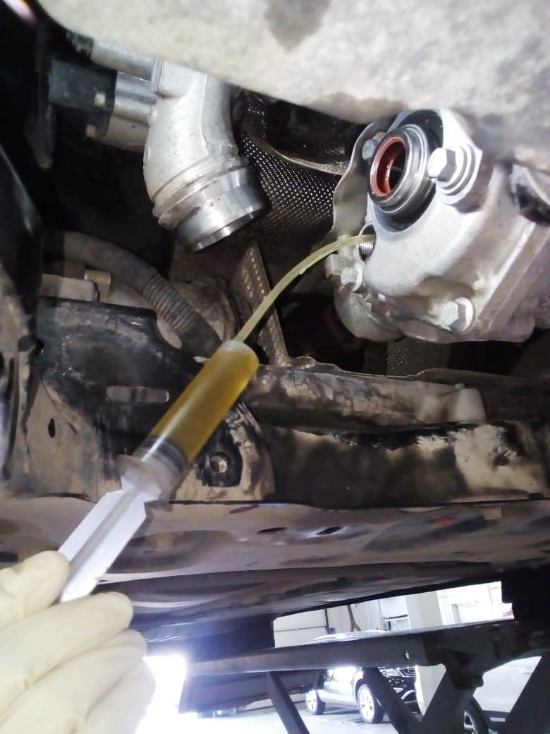

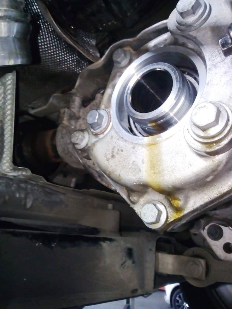

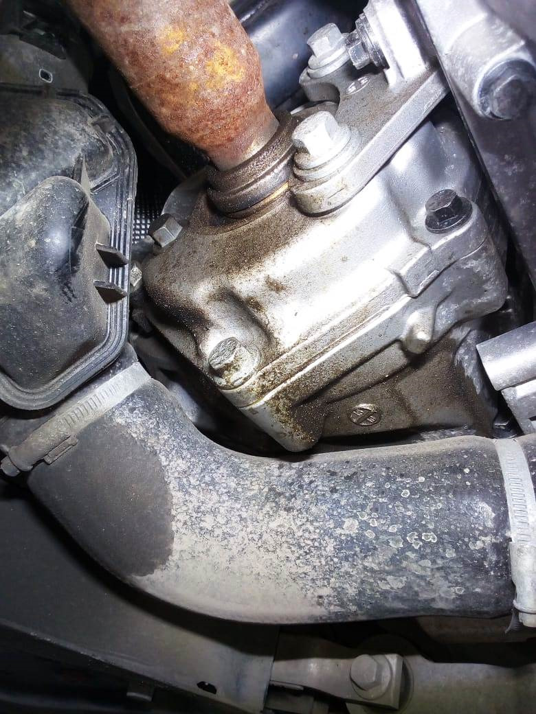

Как уже писал при первичной диагностике в Вольвограде выявили запотевание правого сальника угловой.
Обращение в Volvo Car Family — посмотрели, подтвердили гарантийный случай.

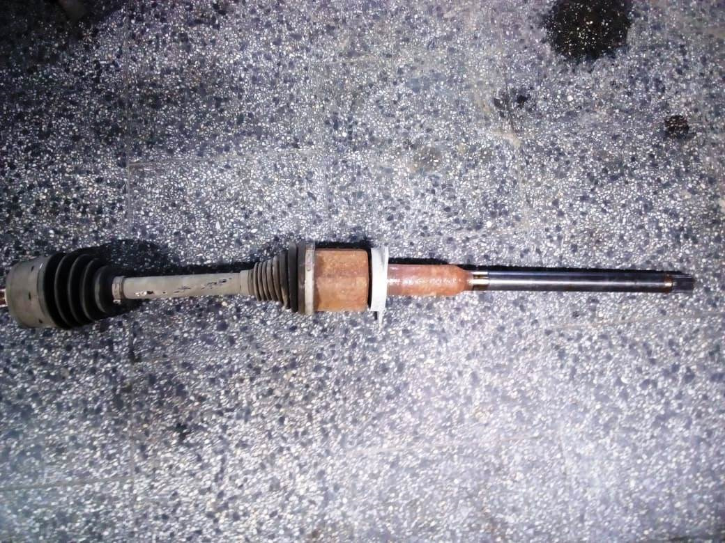

Далее фото журнал происходящего с легкими комментариями

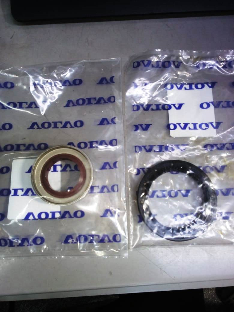

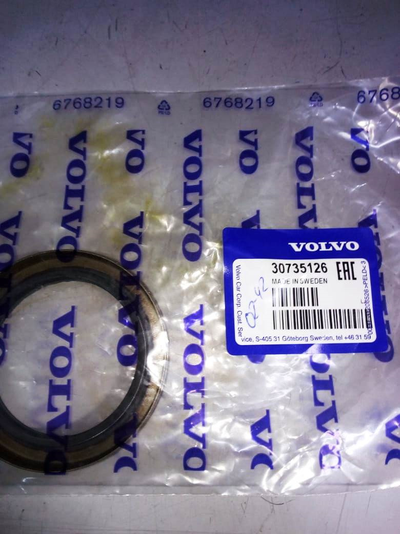

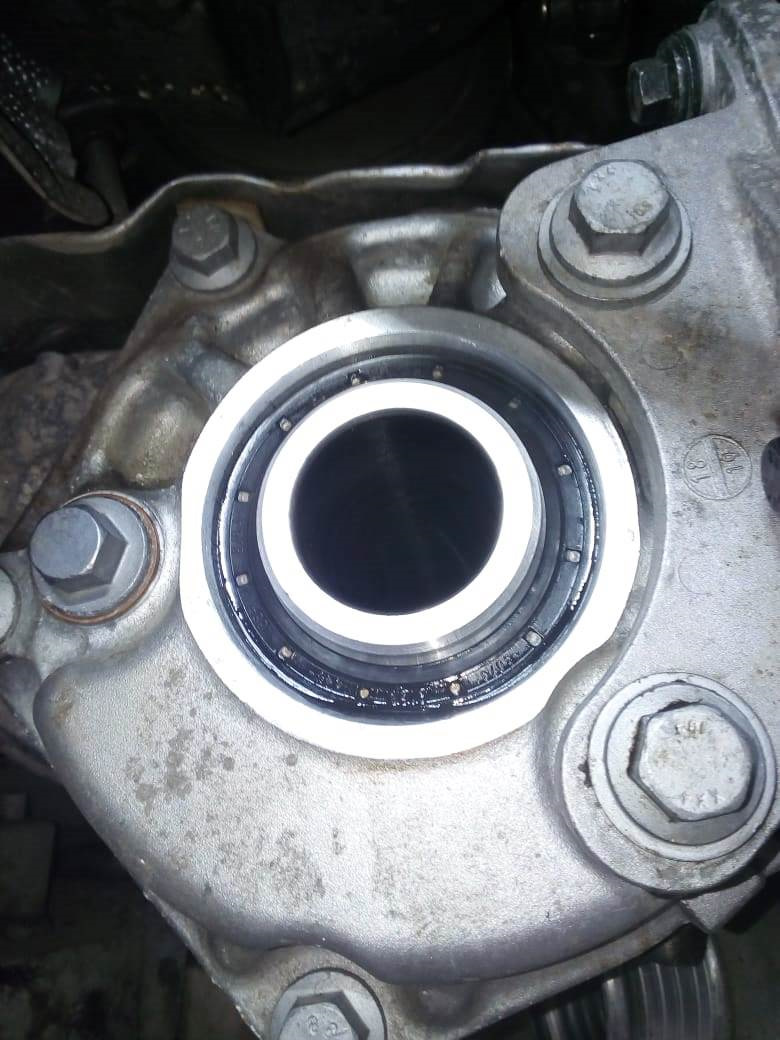

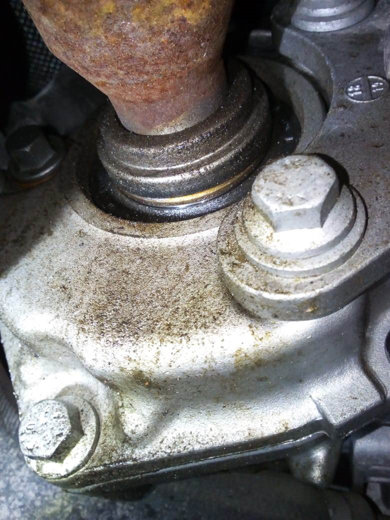

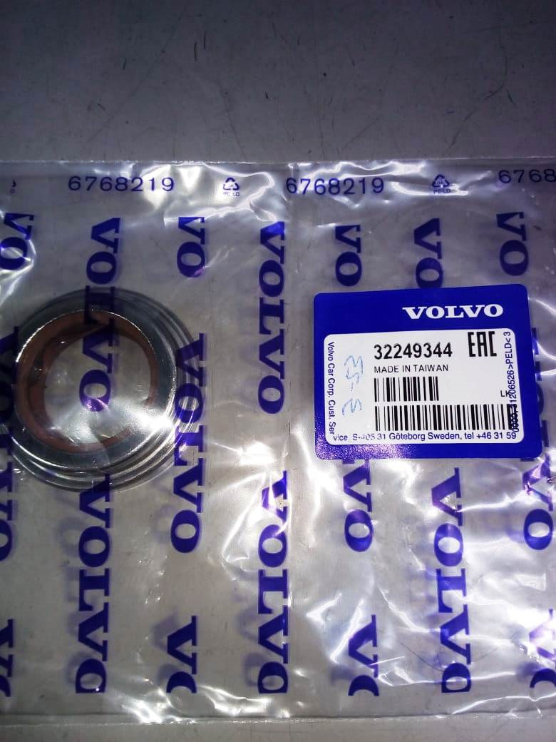

30735126 Сальник раздаточной коробки VOLVO — информация для любителей заменителей и экономии
32249344 Уплотнение вед. вала VOLVO тут как-то с аналогами не густо. На ззап-е кстати тоже нет аналогов.
Далее ничего интересного — просто поставили все на место.

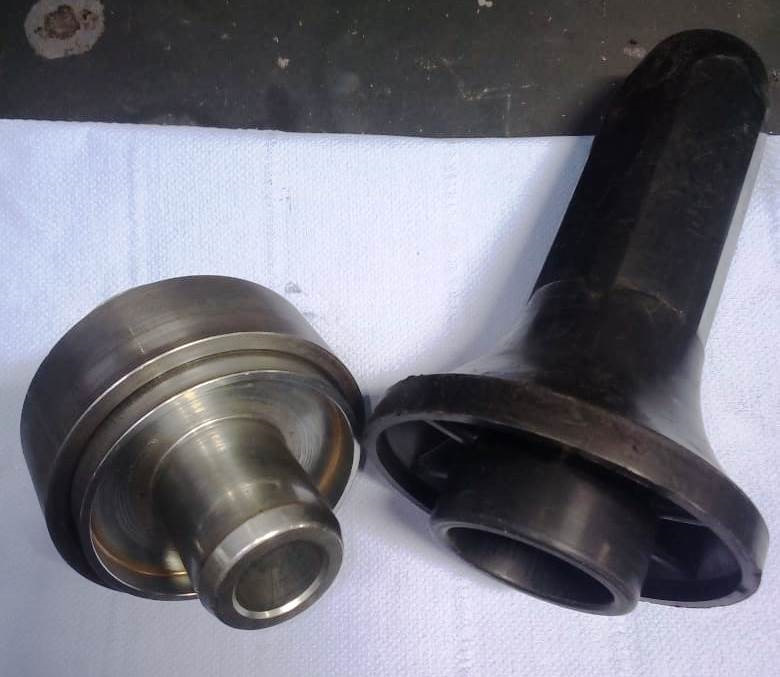

Как было замечено одним из Гуру ремонта Вольво — ставить эти вещи без специнструмента вряд-ли получится без перекосов. Смотрим на оправки для установки — фото любезно предоставлено сервисом.
Спасибо Volvo Car Family за онлайн трансляцию. Отдельное спасибо за предоставленные номера и фото специнструмента.
