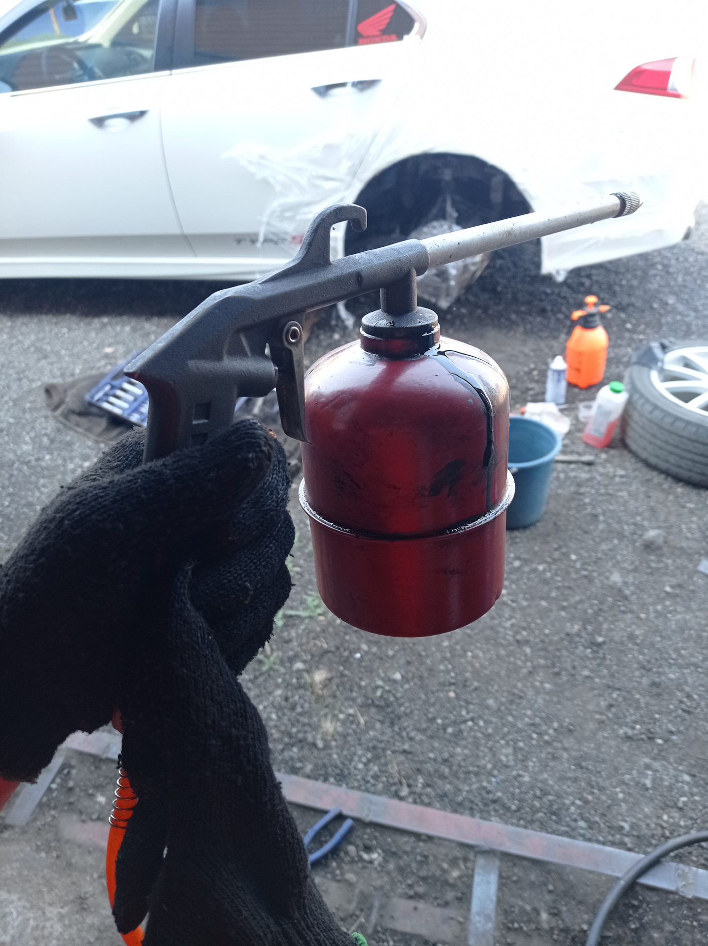

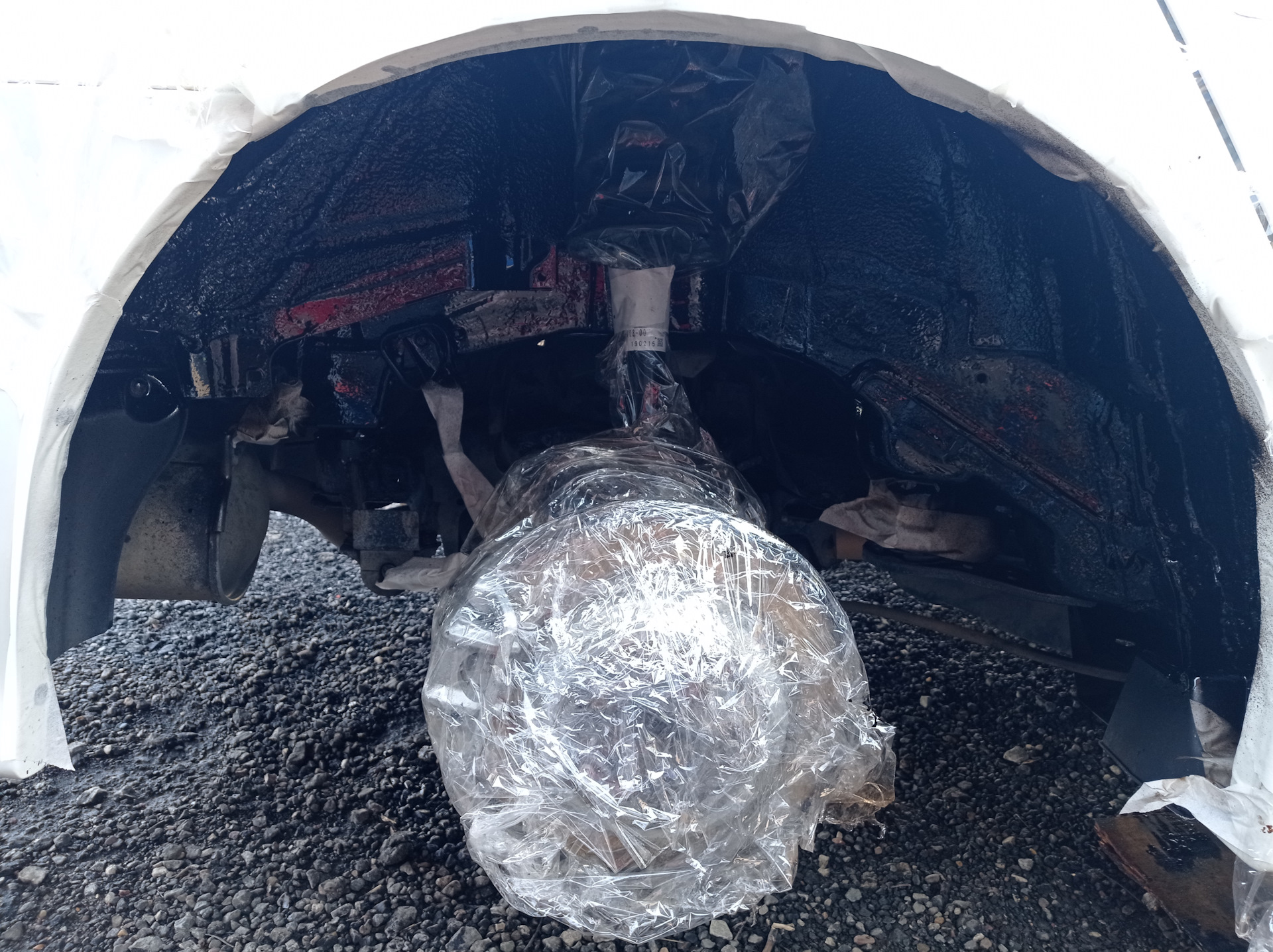

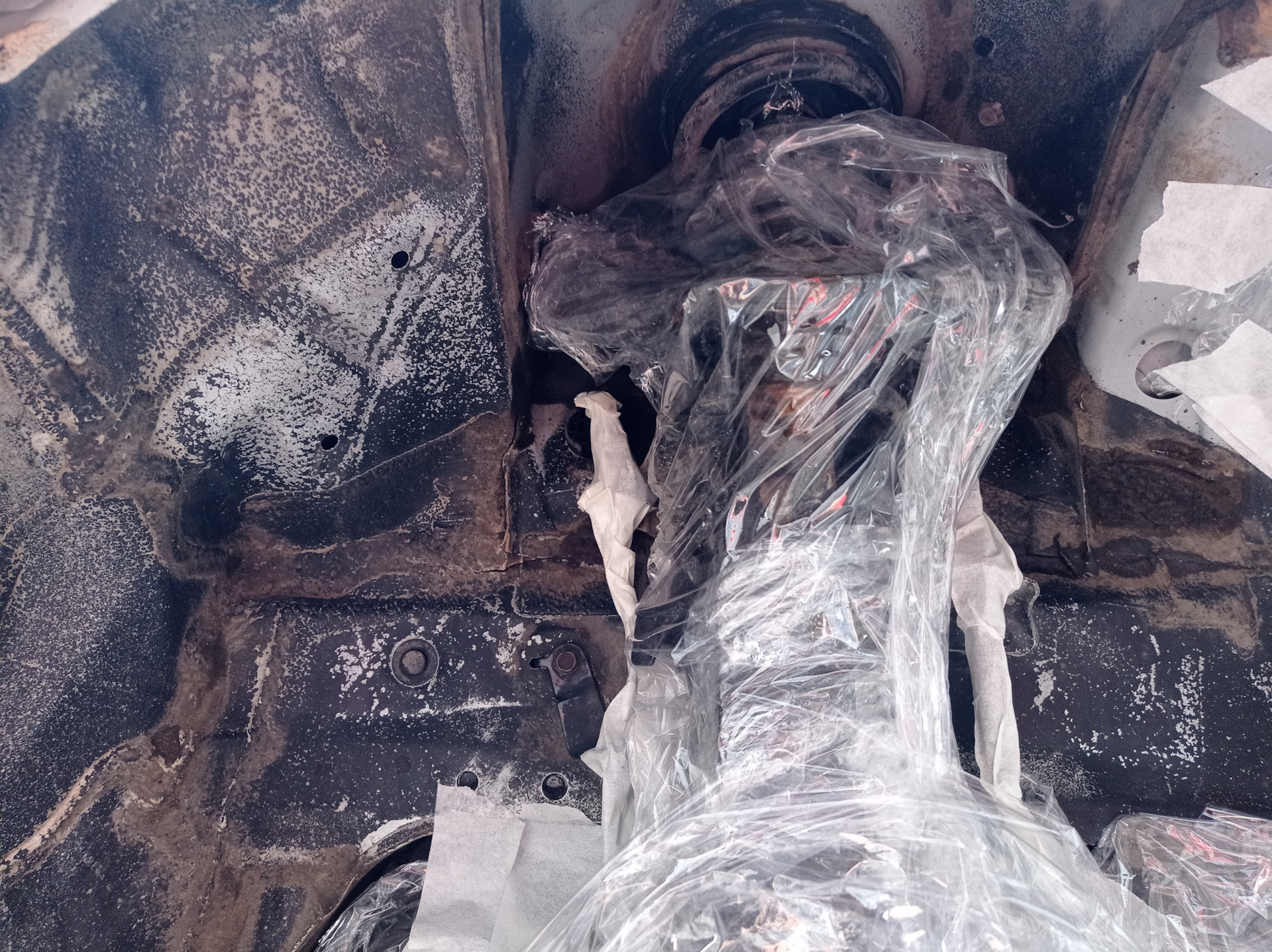

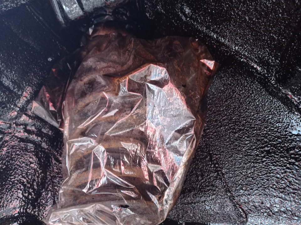

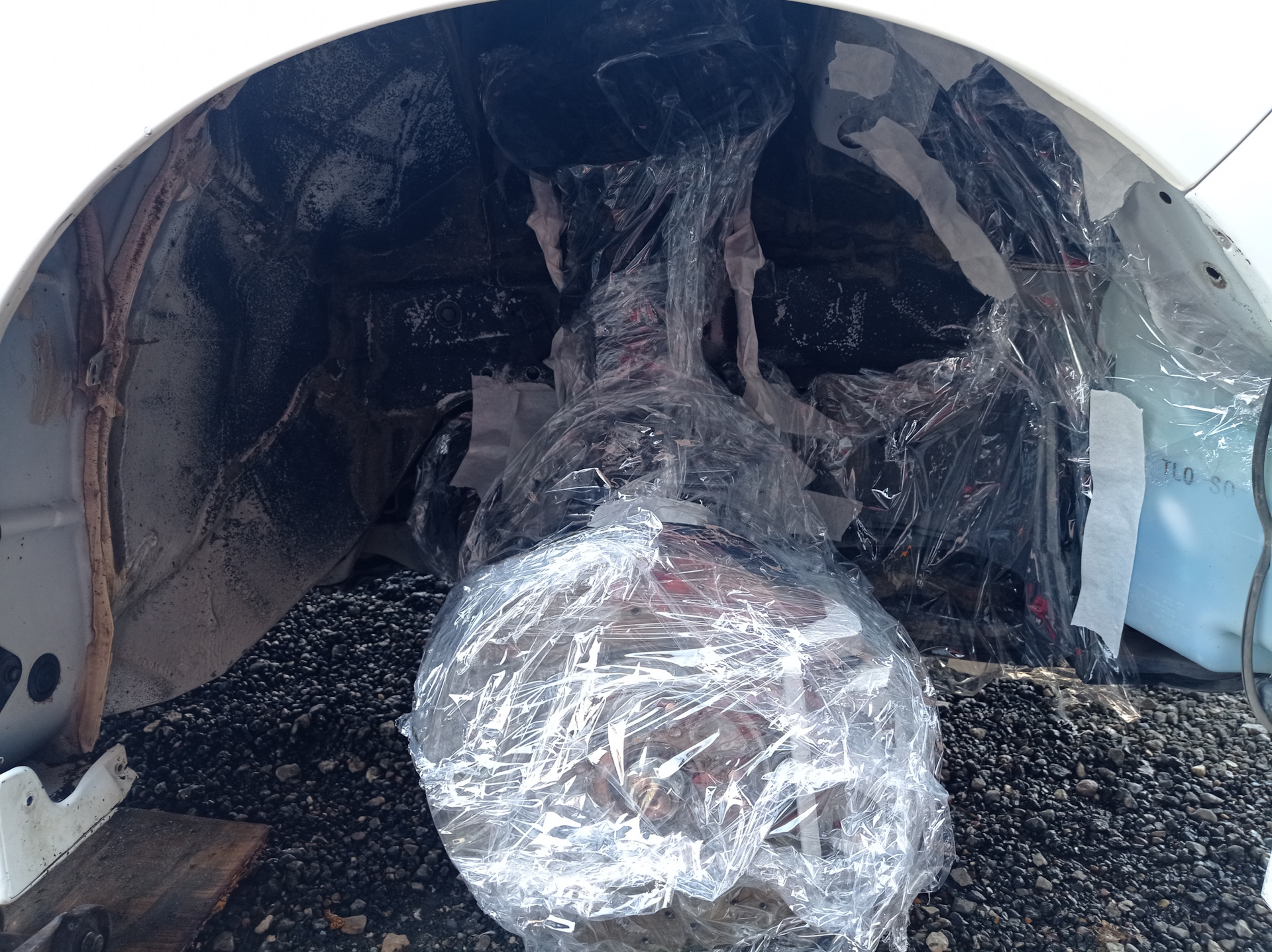

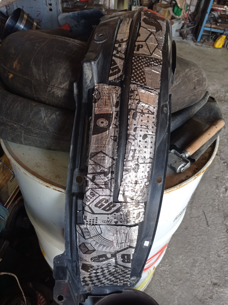

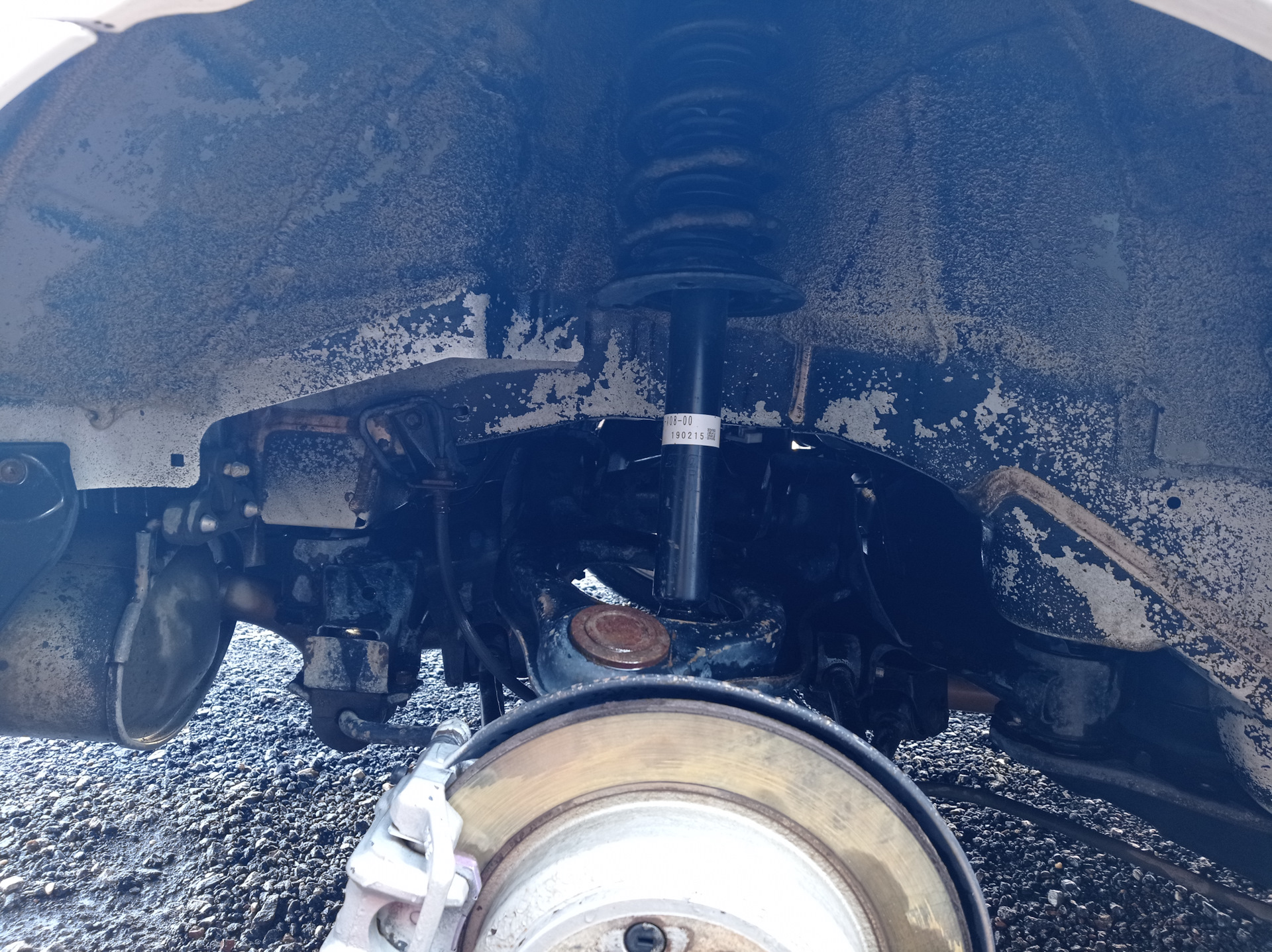

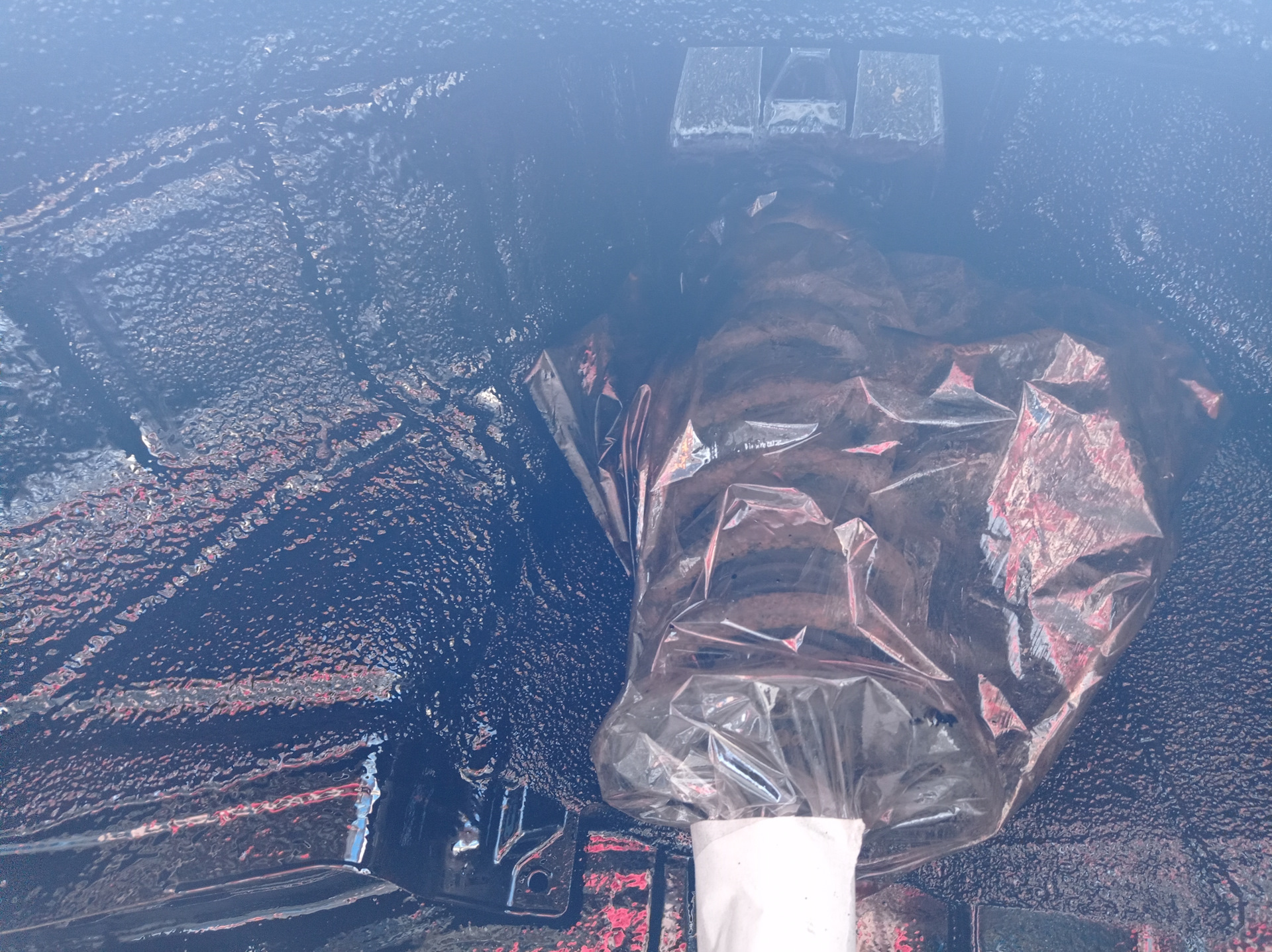

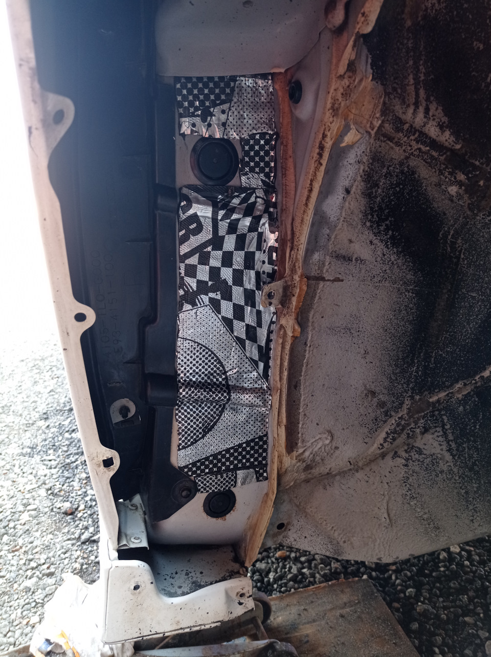

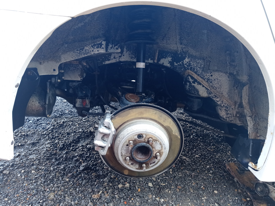

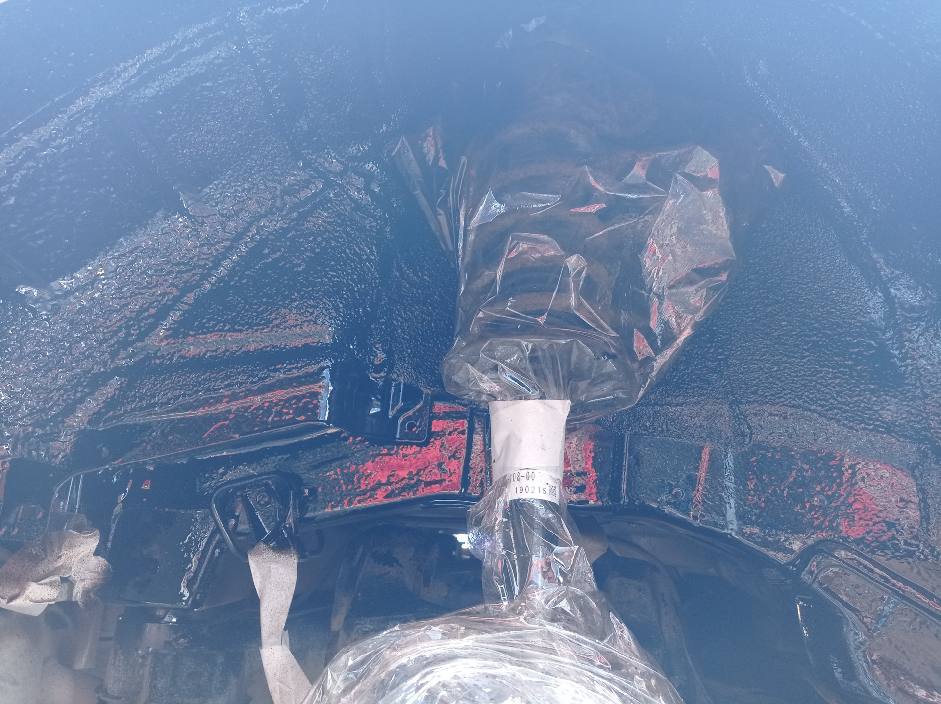

Все арки зачистил, подготовил и нанес антикор.

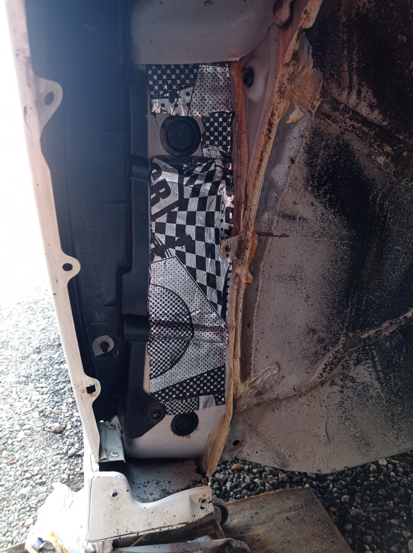

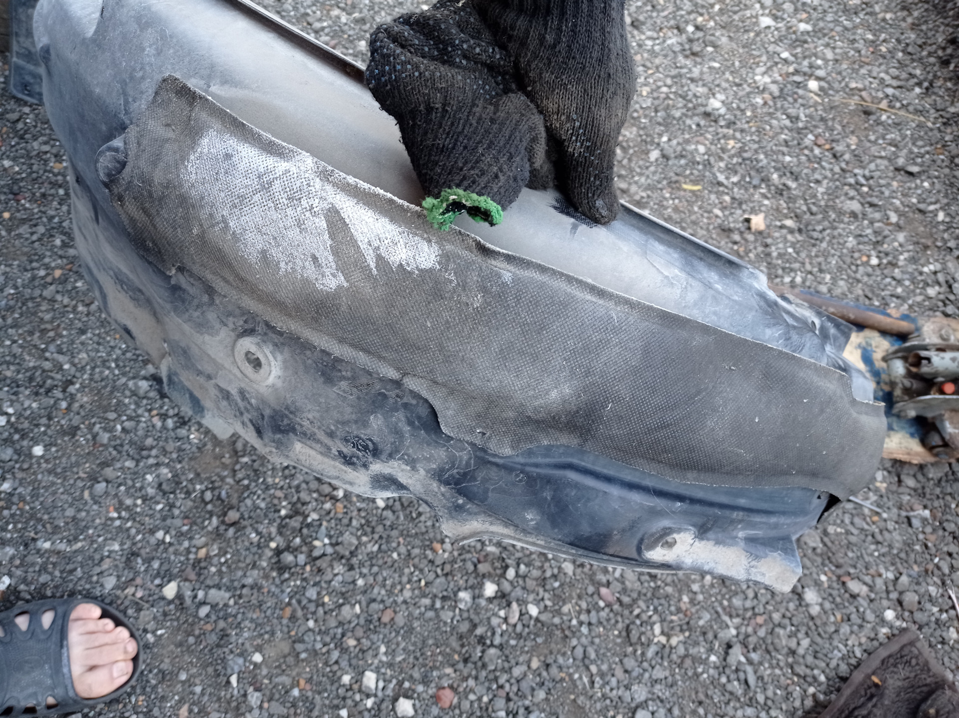

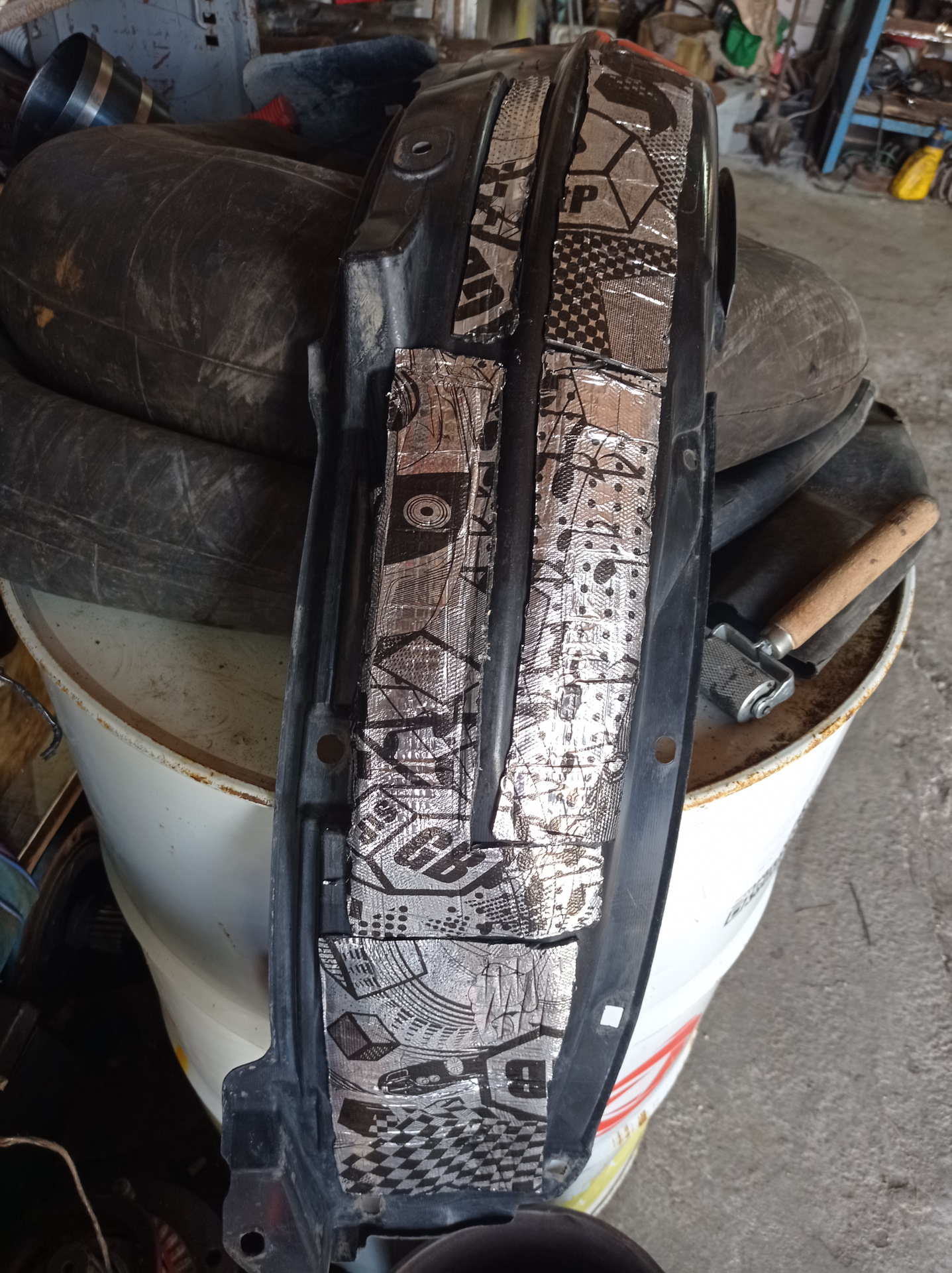

На передние подкрылки приклеил вибру, а на арки и вибру и шумку.

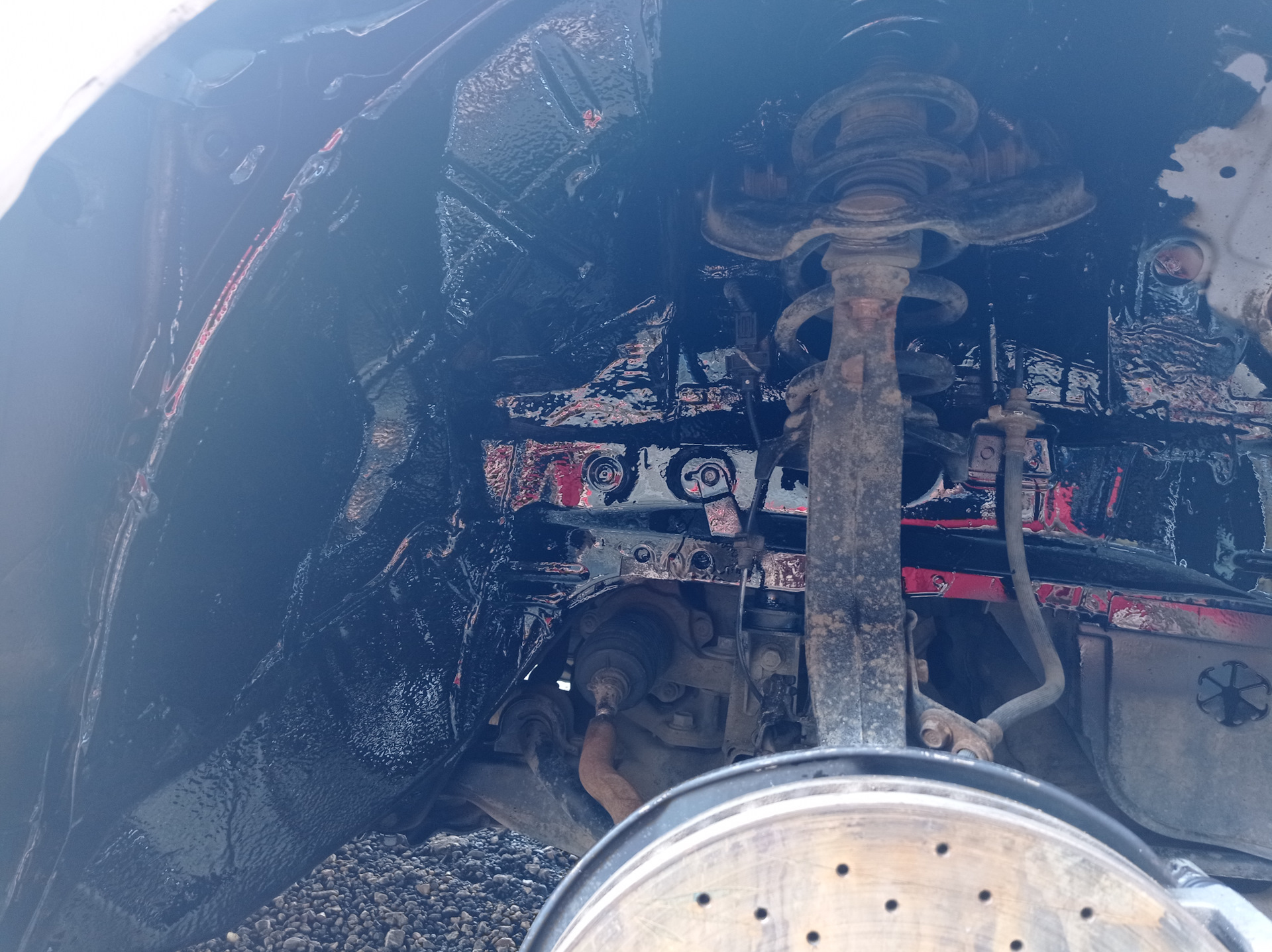

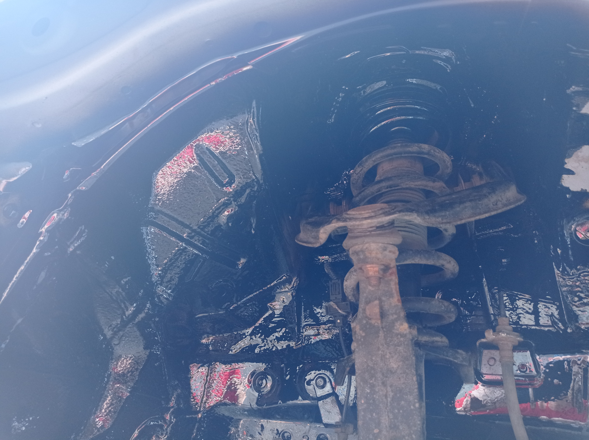

В нижней части передних крыльев песок присутствовал, но не много. И ржавчины почти нет и это отлично. Обработал преобразователем ржавчины, загрунтовал и нанес антикор.
Осталось обработать днище, но в другой раз.☺️

Скажи пожалуйста а чем антикорил ?
Полимерно-битумным антикор Кордон.
Спасибо !
Хорошо делает Кордон. Я себе на другой машине делал (в баллончике), очень понравился результат.

Спасибо. Посмотрим сколько продержится.
Думаю ещё сверху пушсалом пройтись.
Каким средством производилась обработка?
Полимерно-битумным антикором Кордон.

там где заглушки в пороги надо забрызгать мовиль
Там нечем не обрабатывал. Может в следующий раз.)
TitanMb
Я вынул свои заглушки и немного того…
Короче они воду и грязь пропускают на ура (((
Пришлось в короба тектил срочно заливать…

Отличная работа, тоже хочу обработать. Может потише станет.
Необходимая процедура, а то на дорогах сыпят всякую химию. От нанесенного антикор а тише не станет. А шумка чутка поможет)
