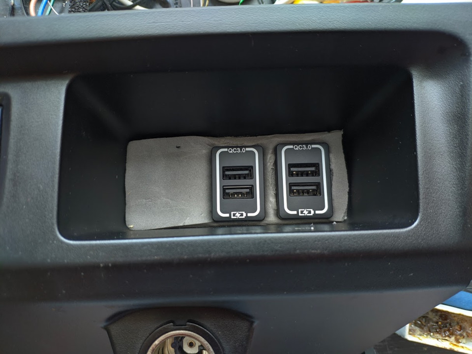

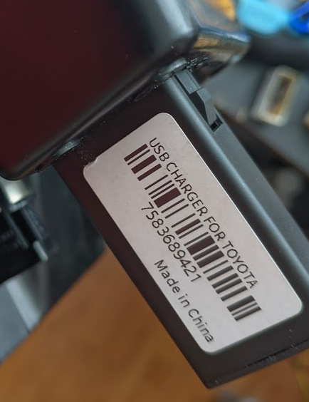

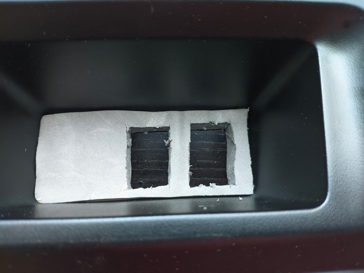

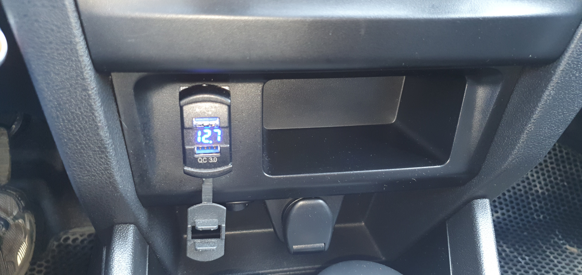

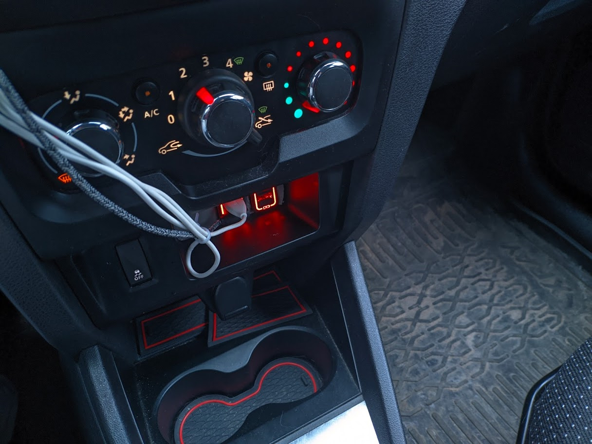

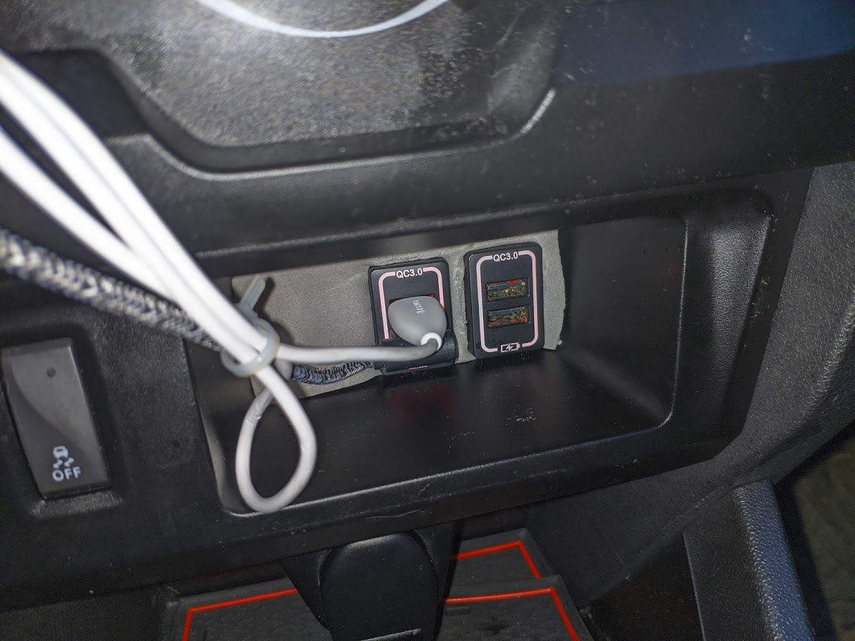

Установил зарядки из недешёвого китая, 2 штуки по 2 порта QC3.0

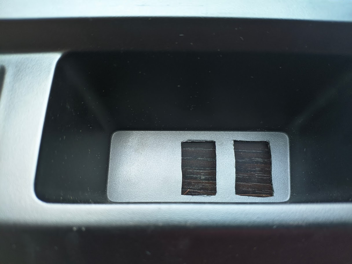

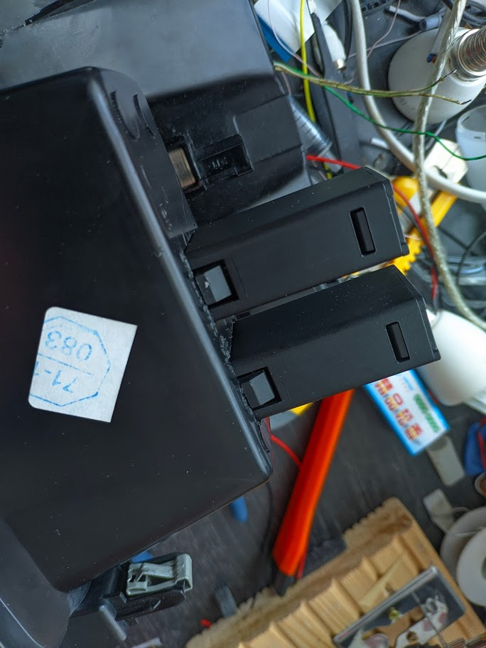

Я так то достаточно криво делаю, даже разметку обычно не наношу — всё равно криво выйдет, но получилось вполне себе.

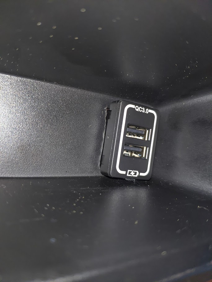

Единственный косяк — пластик режется с помощью канцелярского ножа покрепче и такой-то матери, рассверливание первого прямоугольника было лишнее(стандартный метод для твёрдого пластика — сверлим периметр и прорезаем по дыркам) — больше чем надо вышел, вручную вырезал ножом просто идеально(режем чуть меньше и подрезаем края, пластик мягкий)
Самый крутой ньюанс — места сзади хватает с разъёмами на пределе и только если сдвинуть, ну или разъёмы убирать/подрезать. И защёлки на куда больщую толщину рассчитаны пластика

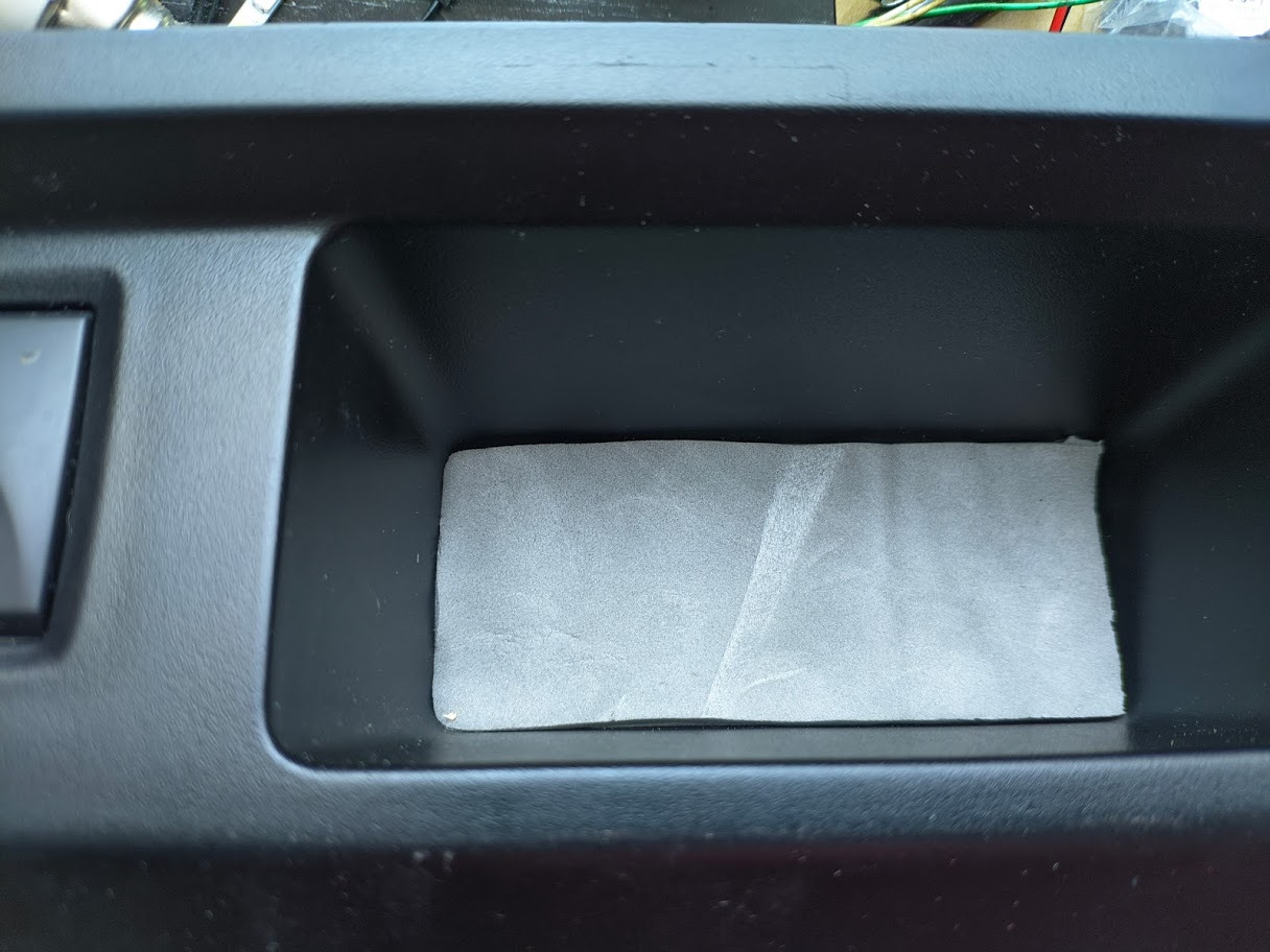

потому на помощь пришёл УПЛОТНИТЕЛЬ КОНДИЦИОНЕРНЫЙ. 3 слоя(очень сильно сжимается, может и 4 надо было)

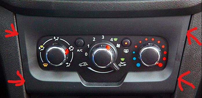

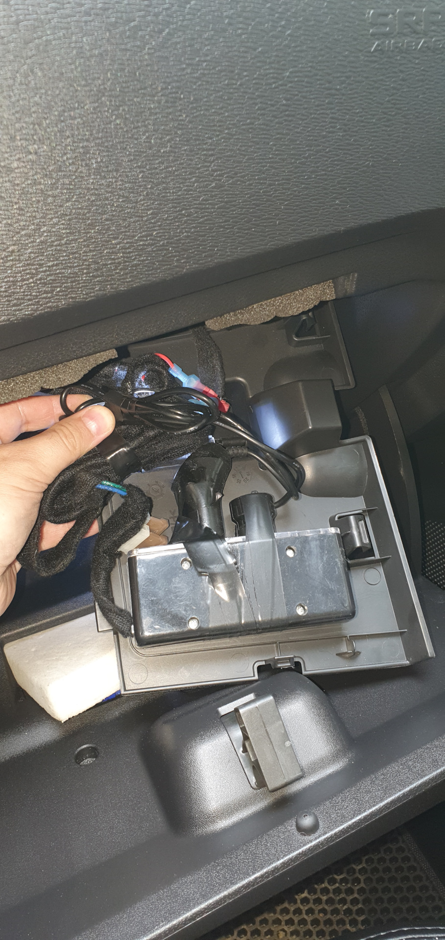

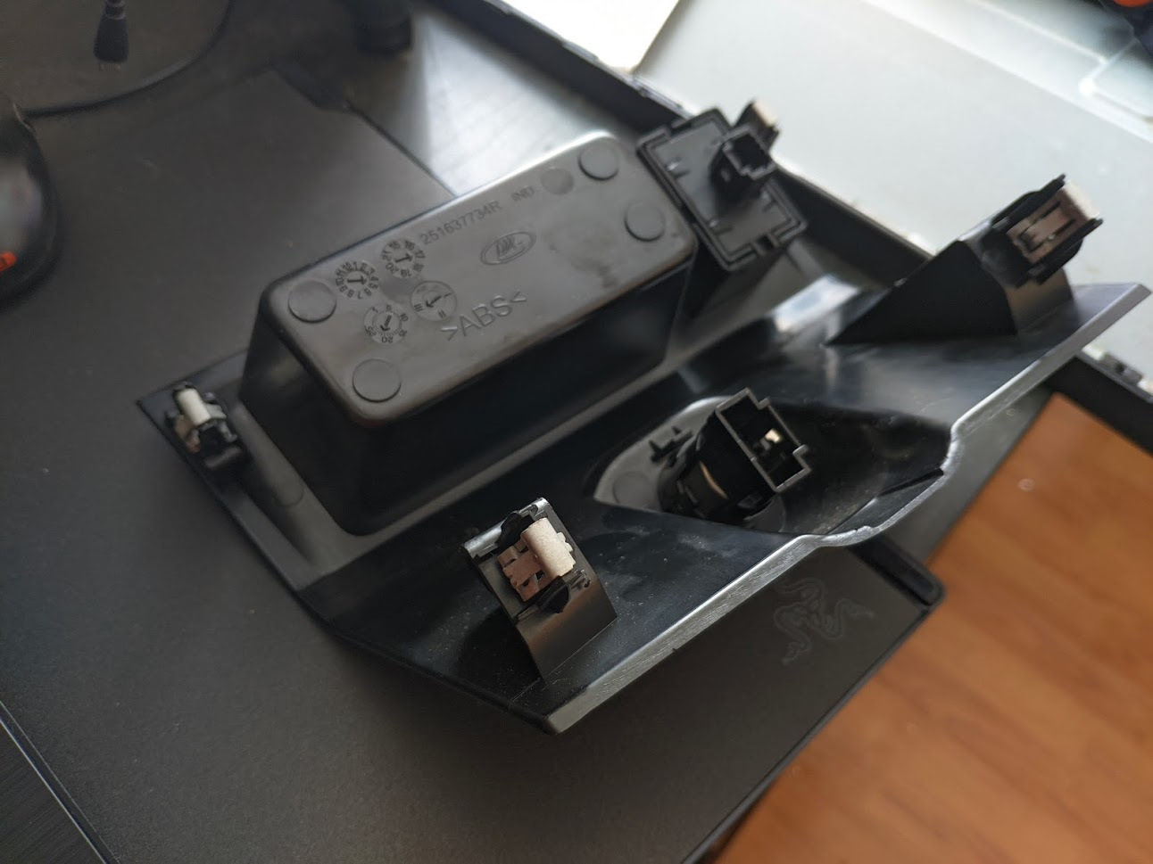

Итак, делаем раз — снимаем лопаткой накладку на климат/крутилки.
Под ней нам собственно НИЧЕГО не надо, я сначала открутил блок и думал что-то надо отогнуть по защёлкам, но нет
Отключаем два провода(прикуриватель и кнопку отключения ESP) и забираем пилить панель домой.

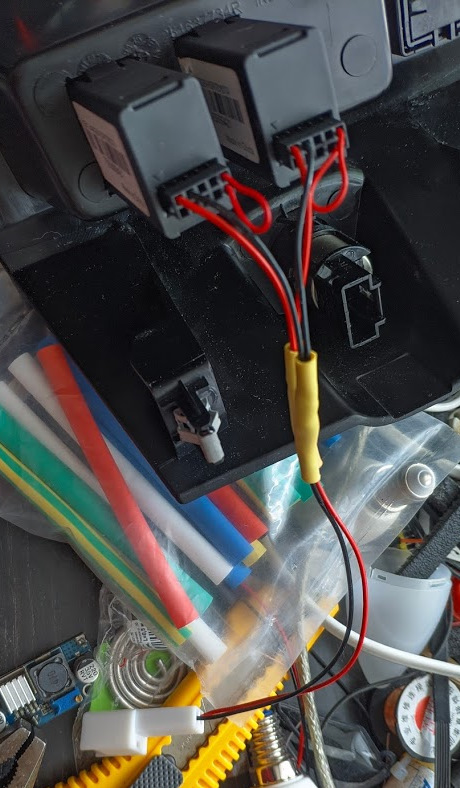

Тут спайки так же — обмотаны тканевой и уже в силу возможности установки надета термоусадка вместо изоленты обычной.
Единственное что думаю надо ещё адекватно над подкладкой поработать — может эпоксидкой залить вместо, но гемор конечно будет… Посмотрим — если будет вываливаться только или просядет подкладка через месяц.

Не хочется обижать автора но сделано на скорую руку. За подсказку как всё это снимается, спасибо.
Ну так так и написано что на скорую. Однако пока почти не поменялся ход, думаю таки попробовать подобрать подкладку или вырезать вместо этого пенонечто на остатках лета-осени. Там с толщиной надо очень точно угадывать.
вырезать накладку из черного тонкого пластика, и установить ее поверх этой серой… Серое будет сжиматься, и все встанет плотнячком…
вроде и ничего но исполнение пзц.надо было розетки с большой рамкой брать чтоб закрывало дырку и наклеить пластик изнутри рамки для защелок чтоб прижалось
Дырку отлично края закрывают, то что криво сделано писал — криво относительно узкой части.
Проблема собственно в том, что по всем измерениям не хватает буквально 2-3мм чтобы делать рамку с обратной стороны — упирается кабелем в следующую панель за нашей, ну или кабели надо штатные выкидывать, но паять неудобно если несъёмные будут, а новые — только колхозить, потому рамка с лицевой стороны, даёт около 6мм и всё влезает.

Из мягкого пластика наклей с изнанки полоски нужной длинны, что бы защёлки держали. И будет счастье.
А так в принципе нормально смотрится.
Ну да, если эти просядут — так и буду делать. Заодно покультурнее оформлю. Но там всё равно заливать надо будет по хорошему. бока, ровно чтобы влез в ту форму странную что внутри — ничего в голову не приходит кроме мягкого.

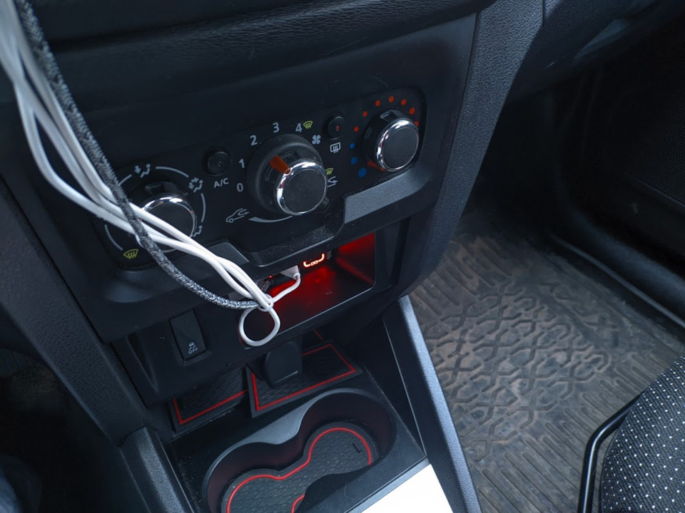

А так?
Так мало. И кнопку в консоль нести не особо просто.
А зачем так много?

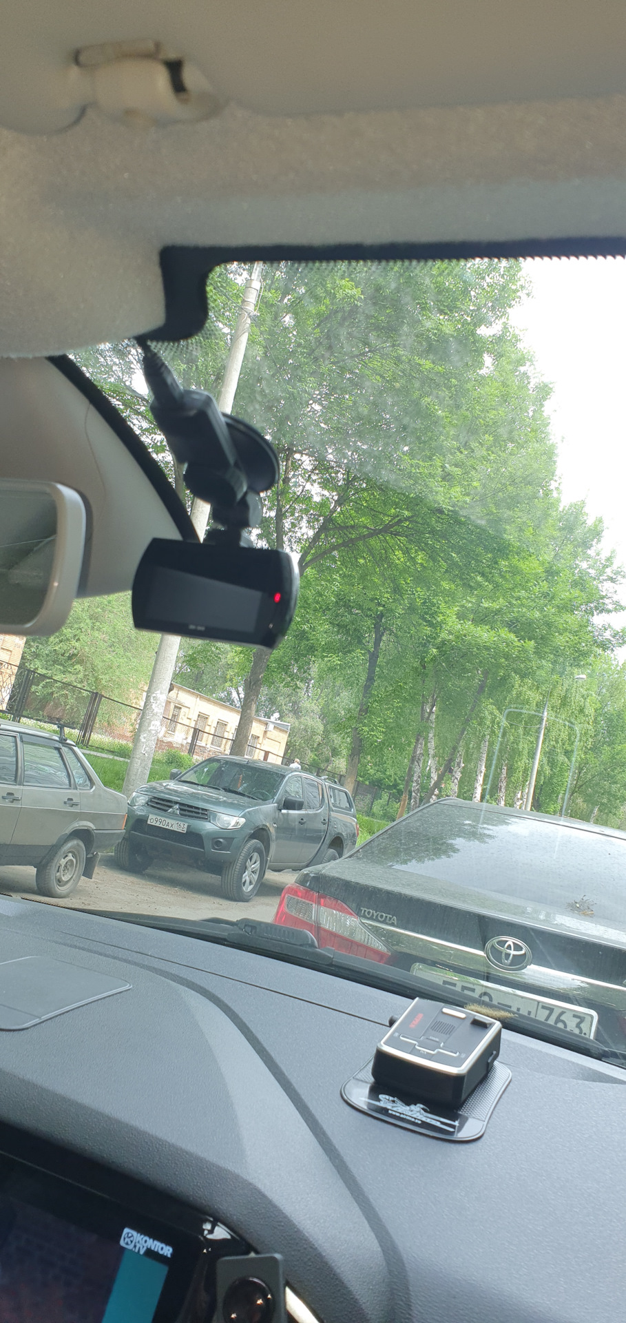

2 сразу на внешку — навигатор и регистратор.
Я провода спрятал. Вывел под панель бардачка
До снятия обшивки потолка итд чтобы к регу провести я ещё не дошёл, делаю только из нужного, всегда висящие устраивали пока что.
Не не не. Я проложил здесь до стойки. Он не плотно прилегает. Просто положил туда.
Тоже интересная идея, а полное фото есть? Он потом по решётке что ли идёт? Или с бока стойки? И куда? Где рег висит?

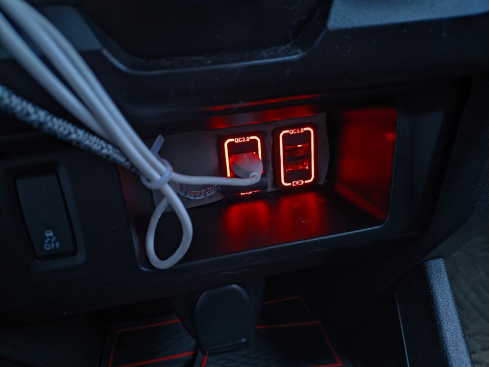

Вввел в бардачек и подключил к подсветке бардачка. После выкл. зажигания еще 5 минут работает регик.
Не пойму только зачем 5 минут, он и так до минуты штатно работает на своём аккуме почти каждый первый, а с модом можно продлить, но надо прошиваемый подбирать. Вот если бы будился от сигналки итд…
При автозапуске мягче запускается. И у меня настроено выкл после пропадания питания.

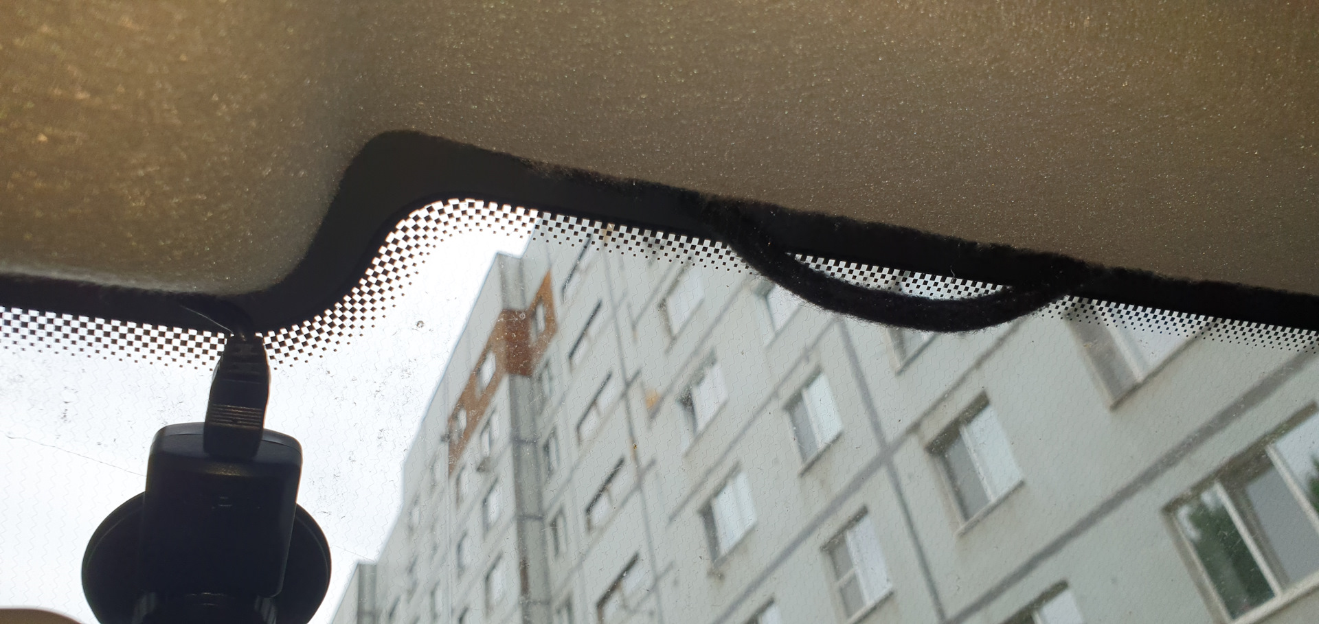

Вот так это сейчас выглядит
John-F
там к плафону все цепляется, смысле рег
Но туда прямо надо пихать конвертер таки, опасно.
а в чем опасность, я разобрал вынул плату заизолировал и все, машину вык, рег сам погас.

Там один провод, для прикуривателя, перед разъёмом на него зачистил срезав только сбоку изоляцию, залудил и припаял. Просто на пайке не делал фото.
Можно и не врезаться, а культурно сделать, но что то не очень получалось если думать как конкретно, на разъем мама-папа места нету, а пины запрессованы, переделывать чтобы и новый шел прямо в пины — новые понадобятся.
Клеммы мама-папа 2,8мм, немного проводов и залить термоклеем в форму. Офигенные разъемы получаются.
Ну так их искать надо, да. Под рукой не было, а косяк тут чреват ещё, токи то на прикуривателе при пылесосе/компрессоре очень неслабые, криво сделал — расплавится, в лучшем случае. Напайка привычнее, и не нарушаешь штатные клеммы которые точно ток держали.
Даже в нашем автомагазине есть. В разъём прикуривателя садятся очень плотно — 10 ампер выдержат легко. Но если нет под рукой и в магазин топать лень — то да, пайка под термоусадку оптимально.

Уплотнение нужно было делать с изнанки…
С изнанки тупо рамку тогда уж. Но в силу линейки тогда не хватало пару мм чтобы не упиралось в стенку сзади разъемом, однако уплотнитель всего лишь вариант что был под рукой, может вообще не прокатит — переделаю.
