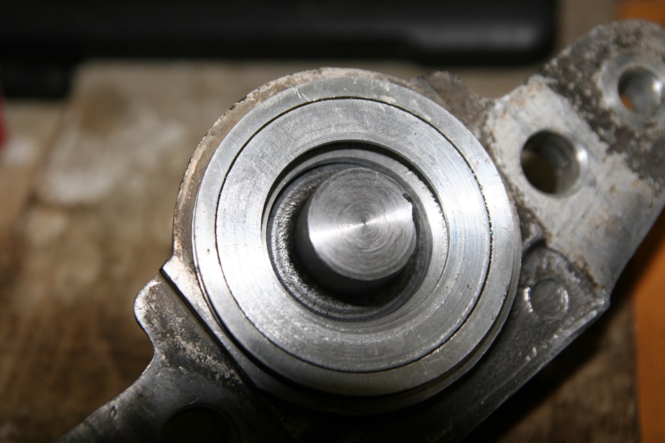

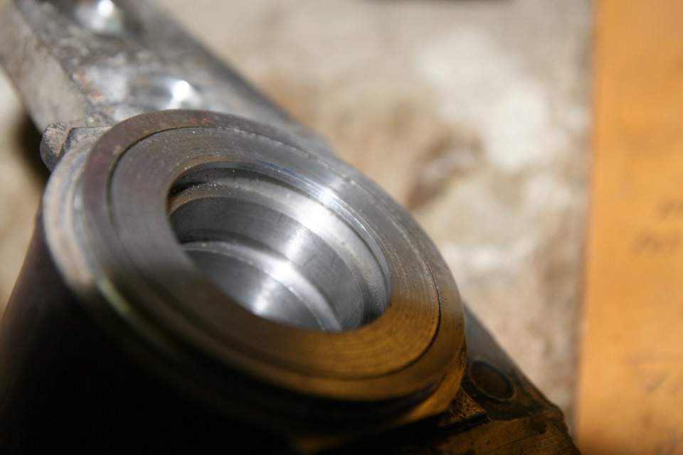

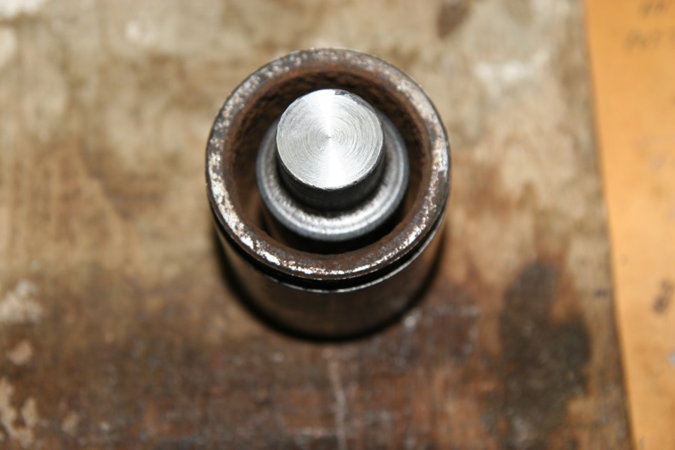

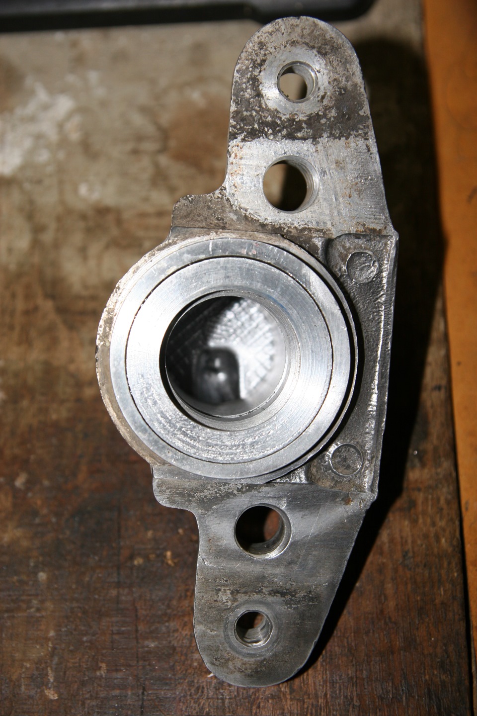

Донором станет суппорт 2121 (Нива). Почему он? Да все просто — малый диаметр поршня, один суппорт имеет три поршня, ремкомплекты резинок продаются в любом магазине. Давайте для начала сравним поршни суппортов 2108 (48мм) и 2121 (30мм). Разница очевидна.
Теперь нам нужно завтулить сам суппорт под новый поршень. Нужно найти неробкого токаря (который не пошлет вас с порога) способного выточить подобную втулку с внутренними канавками под манжету и пыльник.
Распиливает Нивский суппорт, промеряем и несем все нашему токарю, который после первичного осмотра только и мог изречь — "да вы уху ели!". Но взялся и все сделал.
Наружный диаметр втулки делается больше на 0.15мм для запрессовки "на горячую". Для успокоения мажем нутро суппорта Локтайтом, нагреваем и запрессовываем охлажденную втулку. (Фоток процесса нет, рук не хватало).
Примеряем поршенек. Как тут и был)))
Вставляем манжету, пыльник, смазываем и собираем.
На авто фоткать не было смысла, открутил старый и прикрутил новый. Все подходит идеально.
Что имеем в итоге — перед суппорта ГАЗ на дисках Фиат 14", зад суппорта 2108 с поршнем 2121, регулятор Шевроле, ВУТ и ГТЦ 2170, Гидроручник.
