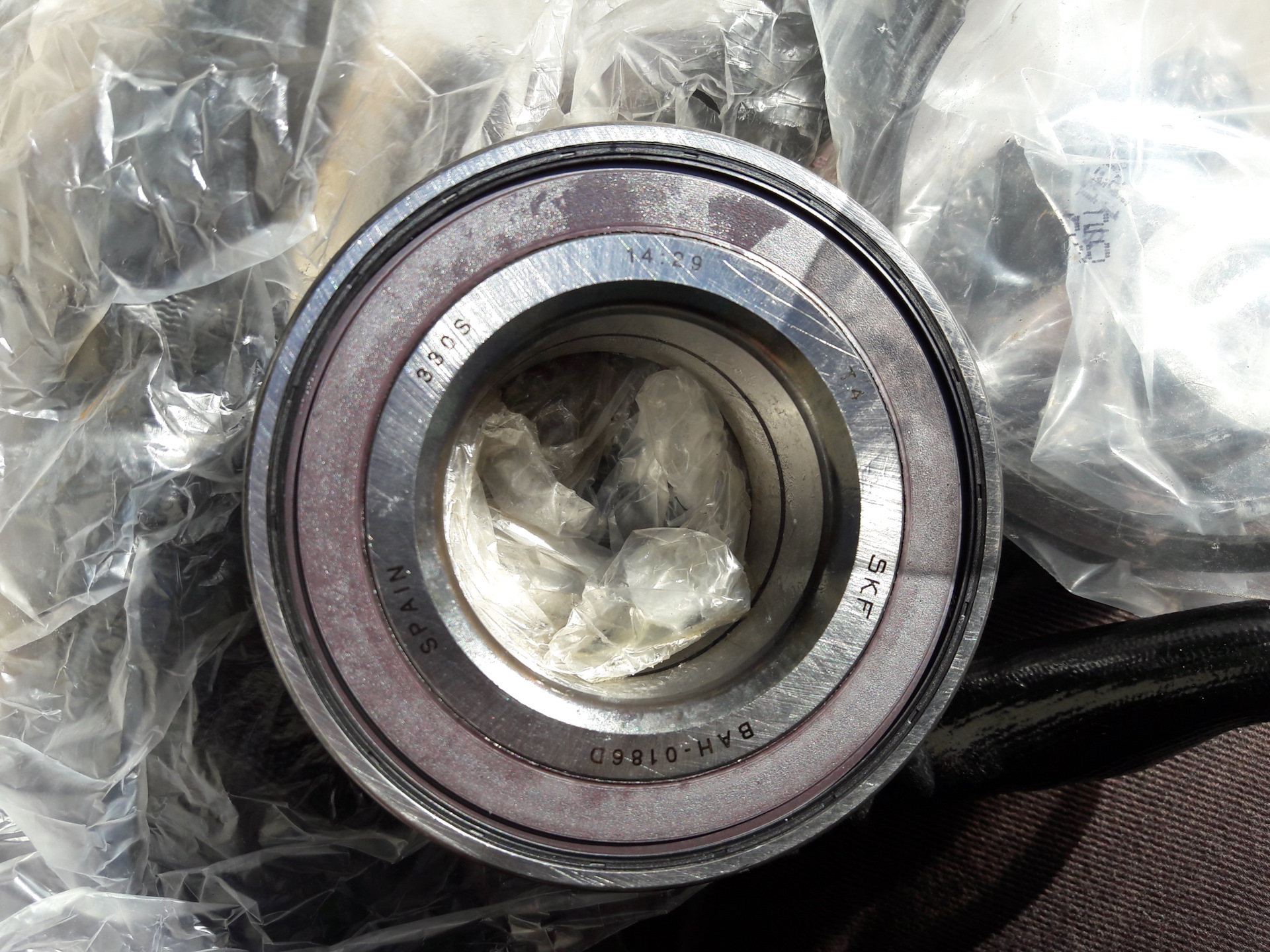

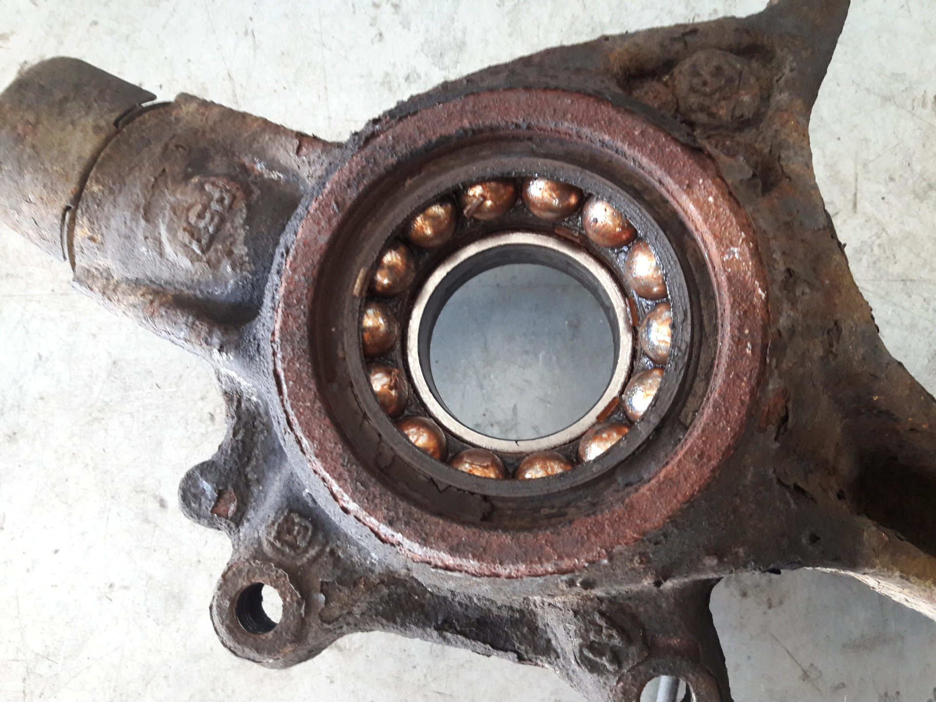

Начал появляться звук-гул от передних колёс при езде, даже уже и на небольшой скорости. Виновником оказался подшипник ступицы, теперь уже правого переднего колеса (замена левого подшипника проводилась 34 тыс. км. назад).
Подшипник, как и в предыдущий раз, еле выпрессовали, весь ржавый, и, походу, также, как и левый – оригинальный, ещё стоял с завода!

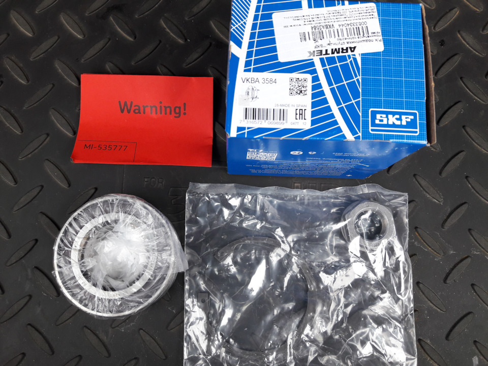

Произвели замену на набор SKF VKBA 3584, такой кладут в коробку, если купить оригинал Citroën/Peugeot 1606623580. Ну, и, естественно, сделали «развал» колёс!
Теперь снова тишина!

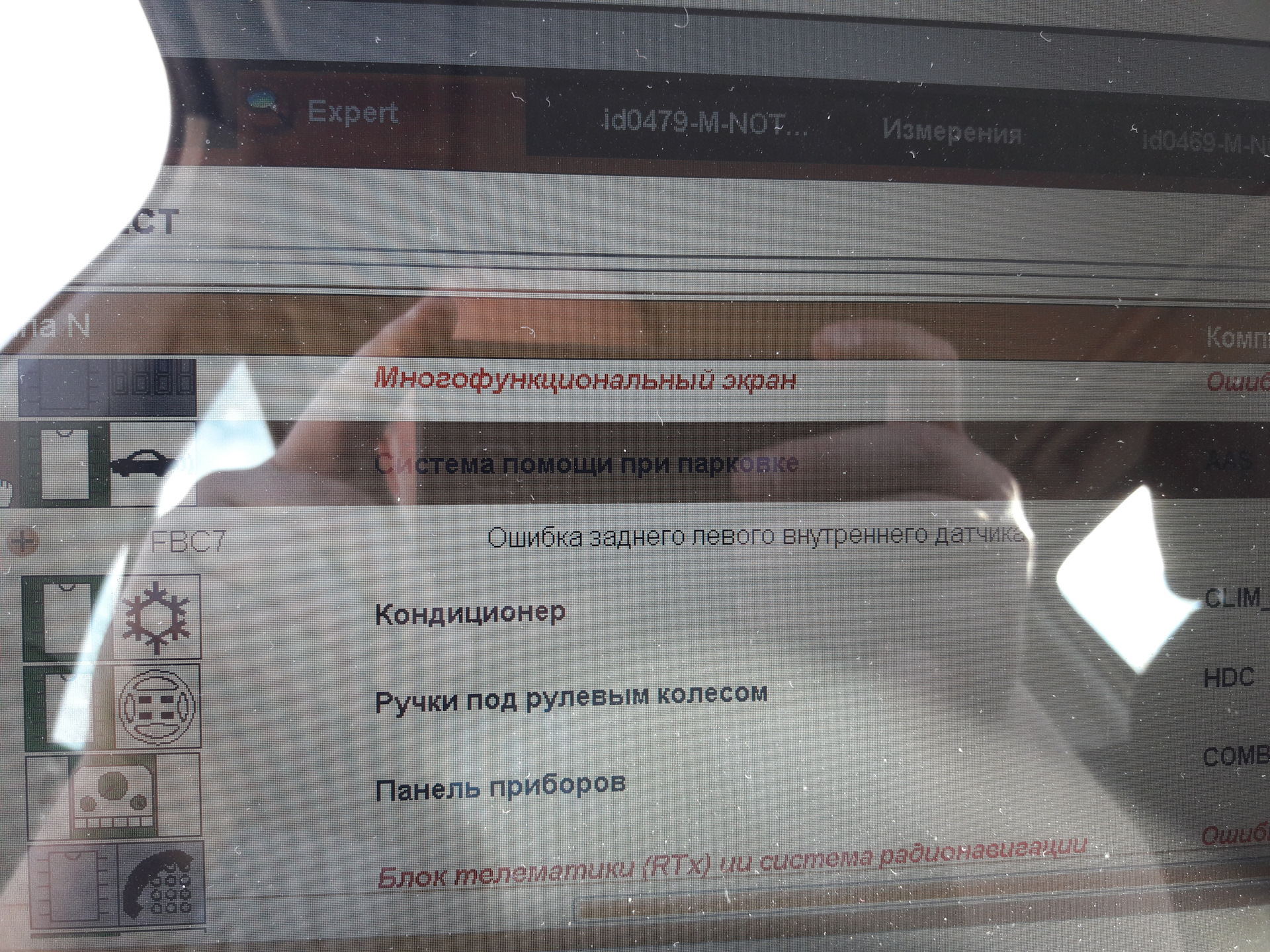

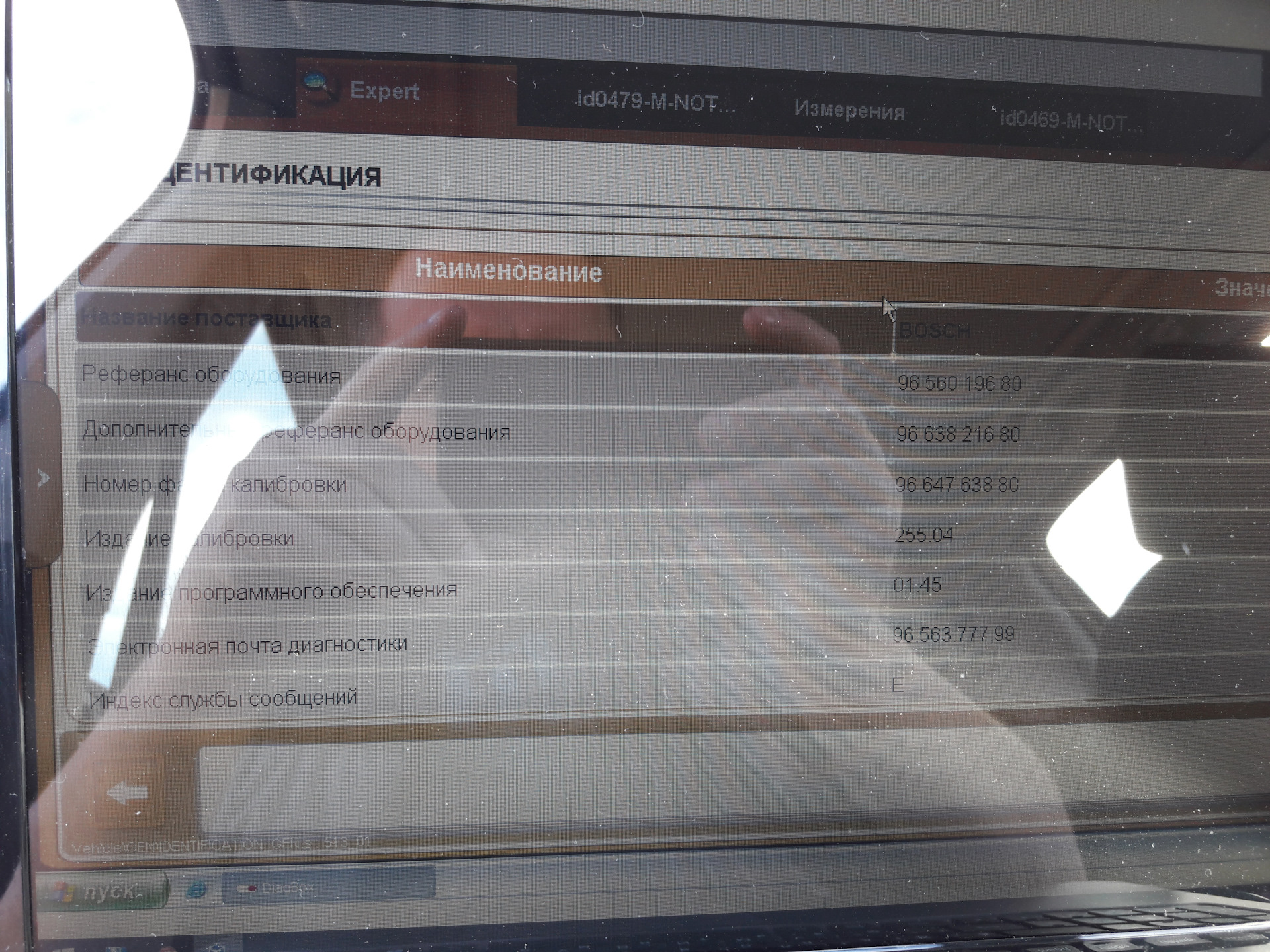

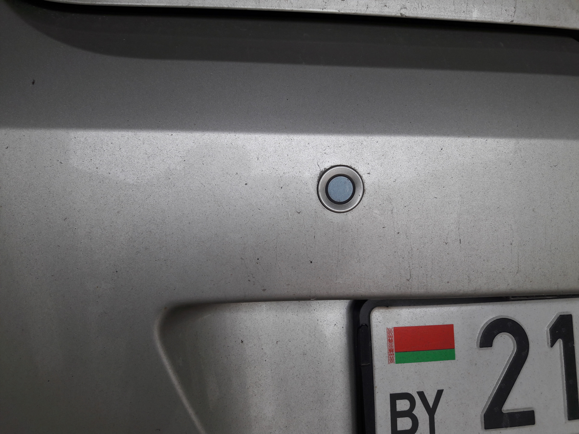

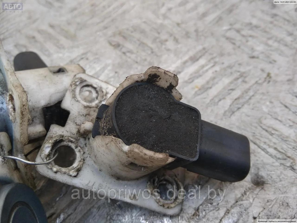

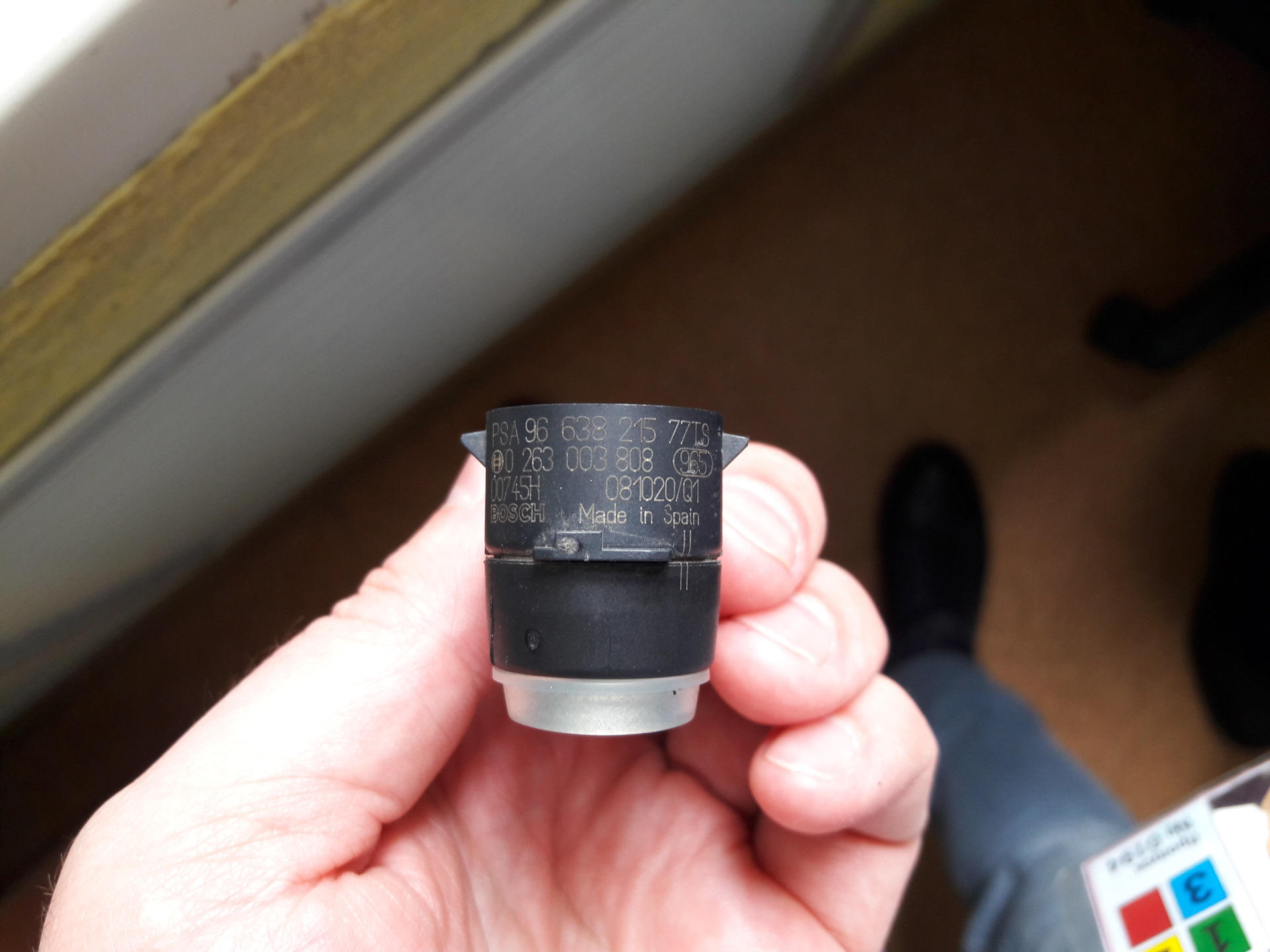

Также перестал работать парктроник. Сканер показал, что неисправен задний правый внутренний датчик парктроника (BOSCH 96638215).

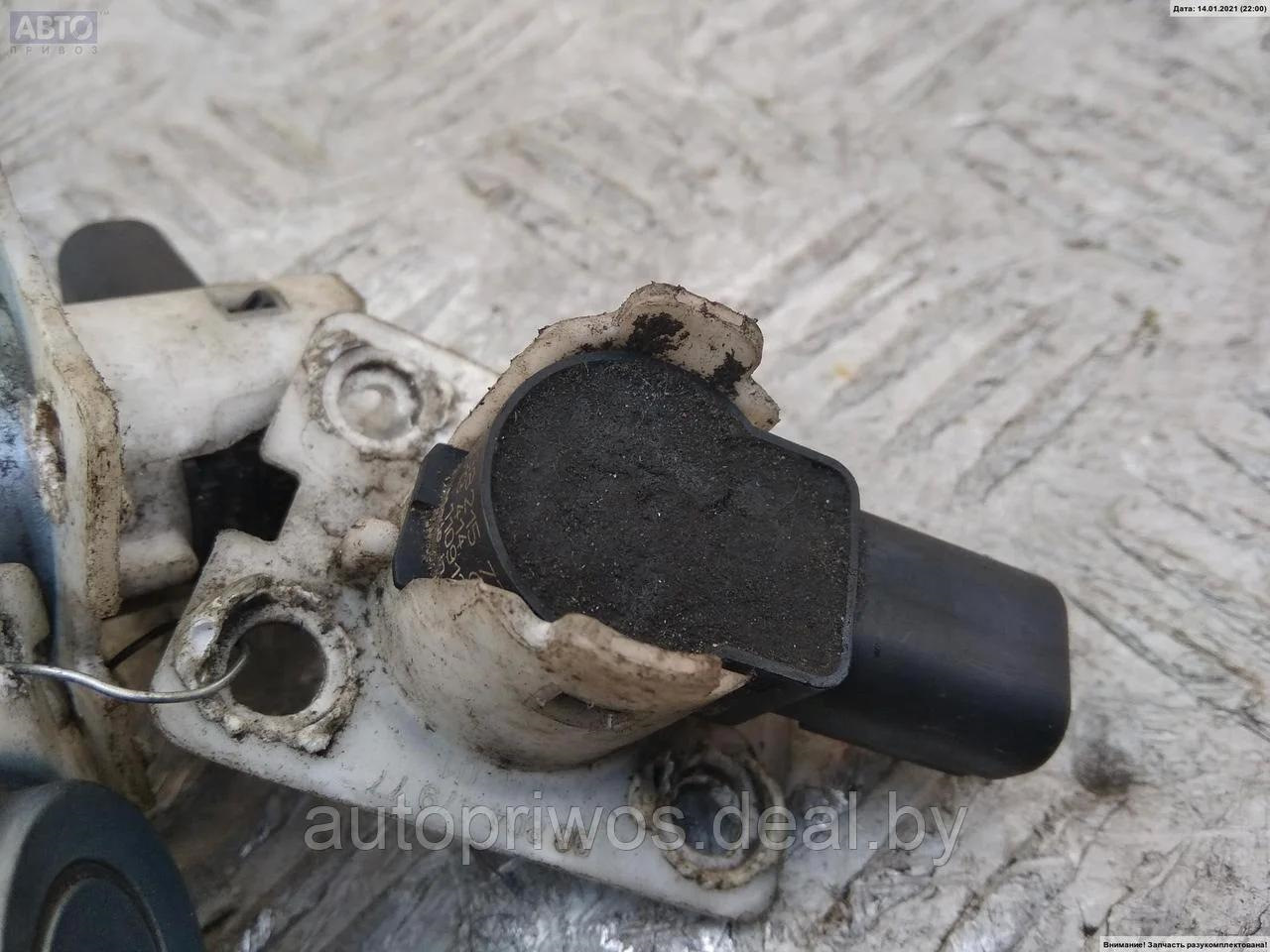

И визуально на нём, в районе приемо-передающей мембраны, появилось небольшое вздутие.
Скорее всего проблема была именно в этом. Т.к. после вскрытия датчика, место вздутия было окисленным и легко проткнулось. Переставив датчик на другое место, парктроник также отказался работать.

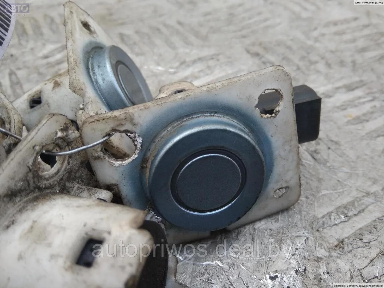

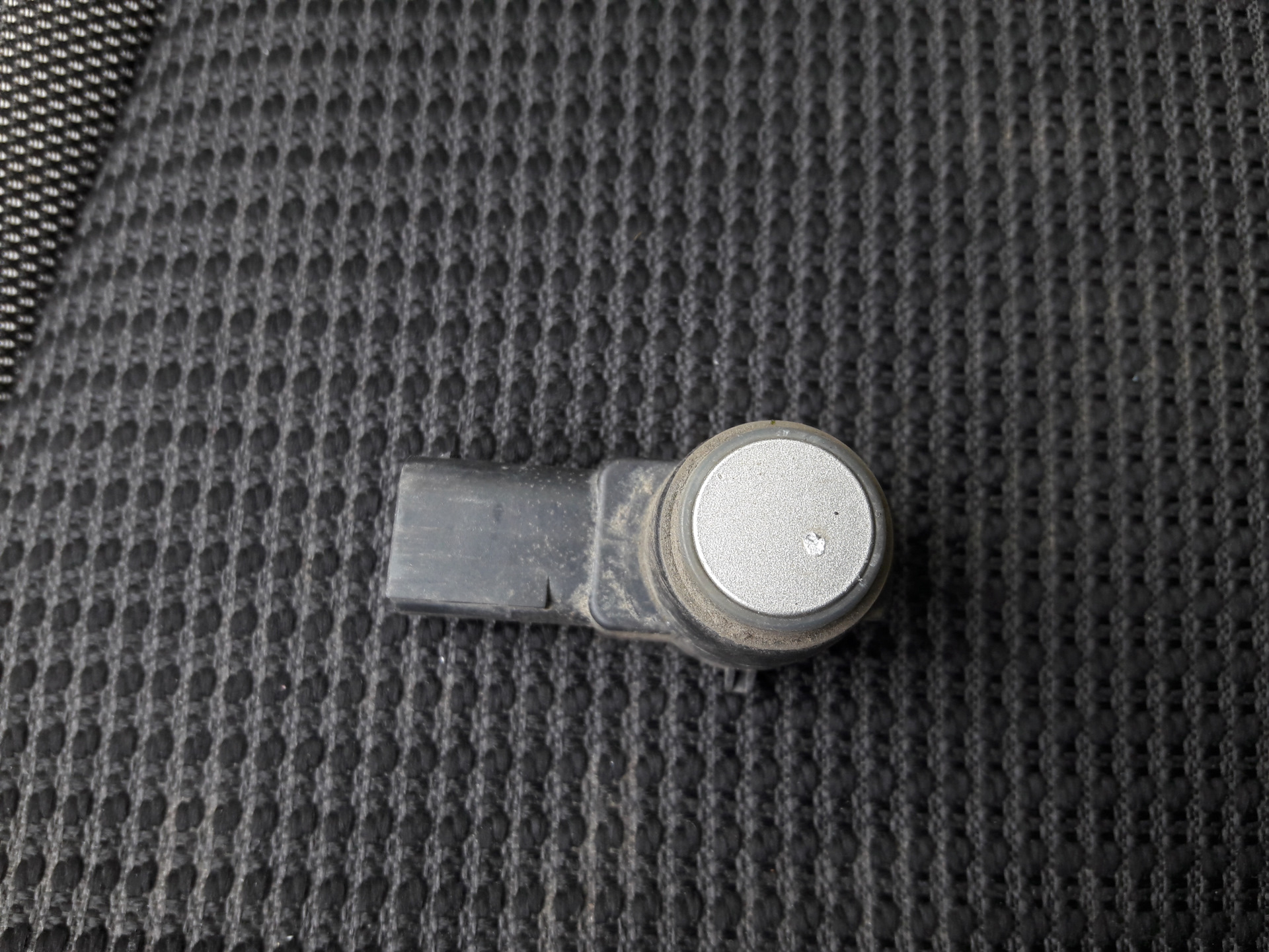

Было принято решение купить оригинальный датчик с разборки.
Немного цвет другой, но пока не критично, тем более что планирую проводить молярные работы по обновлению кузова в районе порогов и стыков крыла с задним бампером, там и подкрасим датчик.
В результате проделанной замены парктроник снова в строю!

Тоже загудел правый подшипник. Решил закупить запчасти, заодно чтобы и подвесной вала, подушку двигателя, сайленты рачага заменить разом. А потом заглянул на сайт моторлэнда, ступица в сборе с датчиком АБС стоит всего 15$. Купил, думал в нее перепресовать заранее на сто подшипник и заменить шаровую, чтобы не мучаться с приспособами в гараже, проверили насколько возможно родной подшипник и решили ставить эту ступицу как есть, только шаровую заменили. За месяц пока норм. Если загудит, то уже в свою ступицу перепресую.

подшипник хороший, все кто ставили уже по 30-40 тыс проехали, хотя все относительно, я на скорости 120 попал в ямку, и уже на пробеге 31тыс менял подшипник, один удар и все, датчики с разборки шли с креплениями, пипец они-ж намертво к бамперу должны быть приварены
Да, вроде, подшипник нормальный, сам на таком уже 35 к накатал. Датчик брал как на рисунках, с креплениями. Но крепления мне не нужны, всё стало вместо старого в те же защёлки.

Ему повезло, что крепеж оторвали от бампера. Найти отдельно этот крепеж — почти нереально, а кто ставит с нуля — тому он нужен, ну если конечно не делать по принципу рестайла "вровень". Там можно через универсальный.
вровень, это перед на рестале, зад и рест и до одинаковый
А кто мешает и зад так же сделать?
ну как вариант, но не по фен шую
На алишке датчики парковки задние брал. Выло за 4 штуки около 1600 руб. Один оказался с дефектом. Остальные исправно работают.
Пишут, что не всегда рабочие приходят, только из-за этого!
У нас за оригинальный б/у как помню, просили 1500 руб
Скока у вас они стоят?
13 баксов вышел мне б/у оригинал с разборки!
