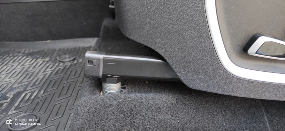

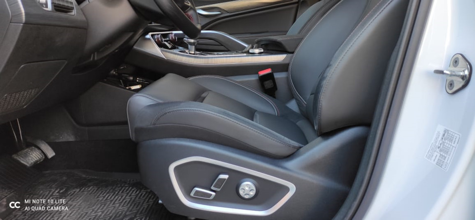

Начну с пред истории. В юности был у меня автомобиль БМВ 5 кузов Е34, отличный аппарат. Больше всего мне нравилась посадка водителя в данном автомобиле. Сиденье регулировалась во многих плоскостях и позволяло найти то оптимальное и комфортное расположение для меня как водителя, а именно: нижняя подушка в области колений была гораздо выше пятой точки. В итоге: 1) колени не висели в воздухе, что позволяло работать газ — тормоз только стопой. 2) при сильном торможении водитель не съезжает по нижней подушке под руль, а как бы вдавливается в сиденье, прибавляя в весе. 3) удовольствие от пилотирования выше, утомляемость ниже.
В последующих моих автомобилях стандартные заводские регулировки сидений не позволяли мне принять привычное расположение. Приходилось находить различные технические решения.

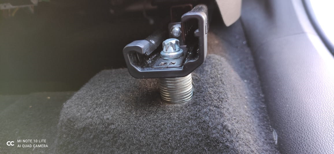

В регулировке водительского кресла Тугелы есть возможность подъема области колений, но мне при моих 178 этого не достаточно, для принятия привычного положения. Поразмыслив над конструкцией сиденья решение пришло достаточно быстро. Подобное решение я применял и на других автомобилях. (см. фото)
Под передние болты направляющих сиденья добавляем шайбы, меняем болты на более длинные.(только не банальный шестигранник, а с внешней звездой). При добавлении 8-9 шайб даже не придется дорабатывать отверстие на направляющей кресла.
Результатом доволен, комфорт ощущается всем телом, полет нормальный.))

Под задними болтами тоже шайбы?
Нет.
И чем крутить данные болты?
Блин проблема с посадкой жесткая. Рост 171 см всего. Но ноги некуда девать, когда к рулю двигаюсь, а иначе тянуться приходится.
176см, посадка нормальная
А может знаете способ как можно отодвинуть сиденье немного дальше ка задним диванам? Не хватает места ногам при росте 197 см.
Во, блин… А я, наоборот, ищу способ опустить под коленями, но уже некуда. )

Приветствую. Болты брал в обычном магазине зап частей для жигулей. Один болт выкрутил и с ним зашел в магазин. Примерно прикинул по длине, по шагу резьбы, там же и шайбы взял. Если мерить по количеству шайб поднял на 2-2,5 см примерно. Салазки не должны прогнутся, так как изначально они так же весят в воздухе и у них опора только по краям. (обязательно головка болта должна быть формы как на фото, иначе подвижная часть салазок будет упираться.)

Привет! Тоже думал об этом. Болты такие есть в продаже? На сколько мм примерно подняли и какой длины болты подыскивать?
Еще такой момент, салазки со временем не начнут прогибаться?
