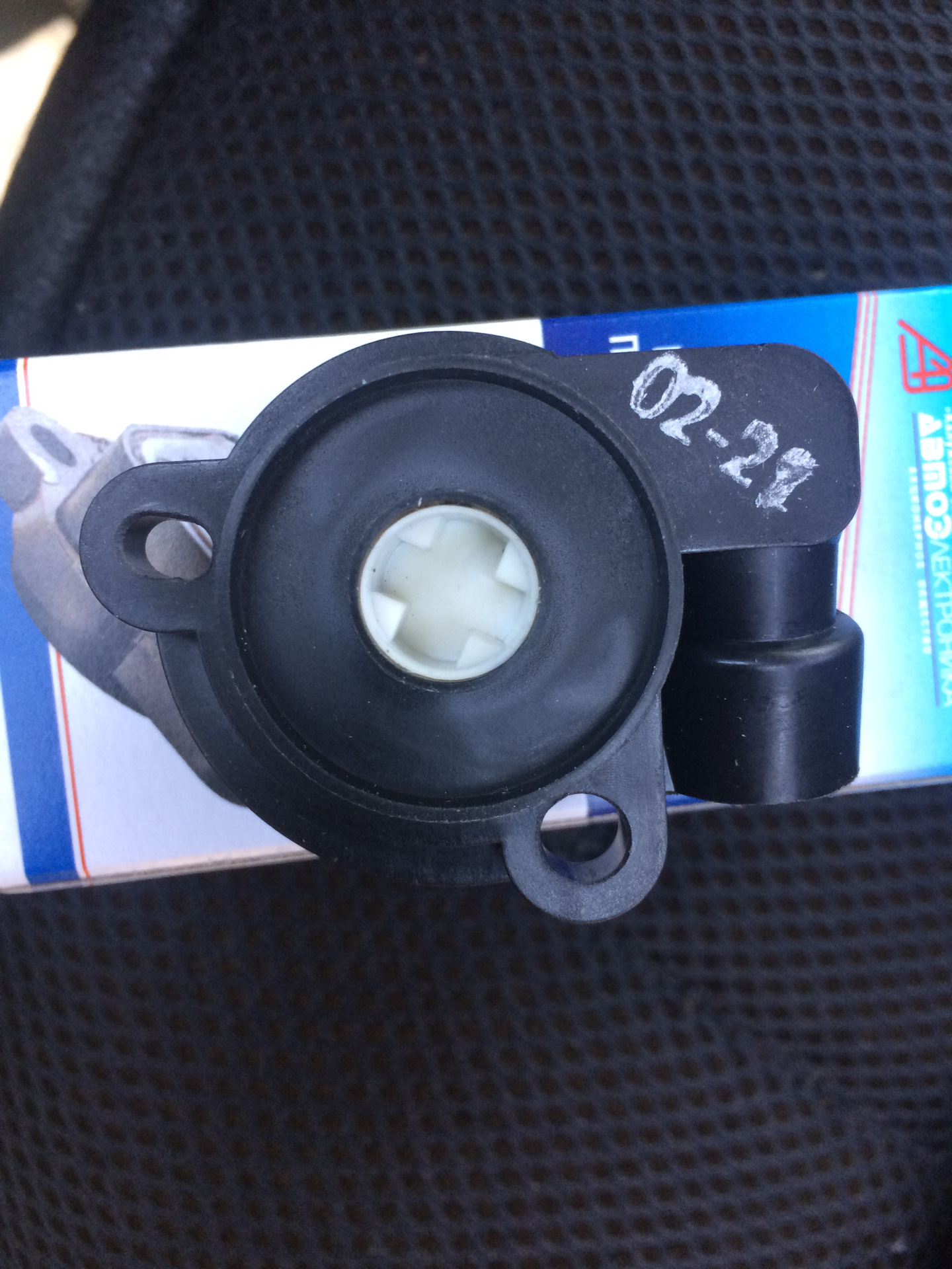

Другое дело когда пишут своё мнение и отзывы реальные покупатели. Так вот, хотелось бы узнать у Вас, кто какими датчиками положения дроссельной заслонки пользуется. Как долго он ходит и как часто подлежит замене в Вашем случае.
Почему данная тема?

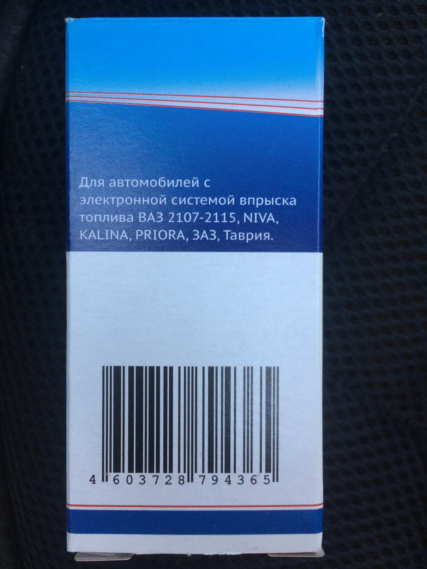

Сегодня заменил опять датчик положения дроссельной заслонки. Стоит как по мне обычный датчик сущие копейки 300-350₽ но насколько быстро они выходят из строя это конечно поражает.
Посоветовали купить по дороже и «бесконтактный». Как поведёт данный датчик себя на дороге ещё предстоит выяснить. А вот на сколько его хватает это уже вопрос к знающим. Хотелось бы всё-таки понять, это норма или же нет.

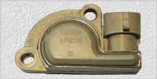

Когда у меня появилось желание поменять ДПДЗ я был очень легкомысленным думая что подойдёт любой датчик. А вот хрен там плавал! Даже простые контактные они все разные и надо знать что покупать, это очень большая лотерея. Чтобы голову не ломать я зашёл на экзист и купил оригинальный контактный лада и какое было моё разочарование что новый датчик работает хуже старого, которому 20 лет… Подкинули исправный ДПДЗ от ланоса (они все аналогичные) машина дёргается. Все форумы облазил, кто-то пишет что его ещё устанавливать правильно нужно, у него ведь есть ход небольшой, когда насадил на него болтики и говорят что это влияет на правильность работы, а кто-то говорит что ЭБУ сам адаптирует датчик и ничего делать не нужно. В общем кто что не говорил, факт есть факт, не каждый подходит! Безконтактный даже может не работать нормально и тратить на него под тысячу рублей…не комильфо! Да, он может быть работает лучше, но большой роли не сыграет, лошадей вам не прибавит, сколько проработает — большой вопрос. Моё мнение, контактный самый надёжный, простой и не дорогой датчик! Родной оригинальный у меня 20 лет отжил и ещё отживёт, я его поменял не из-за того что машина с ним тупит, а просто мне глаза мозолит чек с ошибкой 0123 высокий уровень сигнала ДПДЗ. Поставил арзамас, полёт отличный, раньше вот такой стоял с завода ещё, оставил его на запас (на всякий).

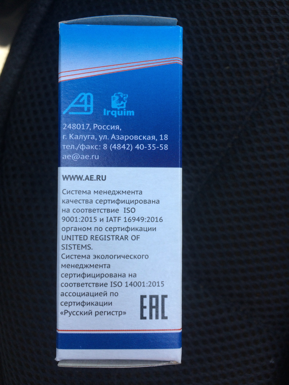

Вот тут хвалят как раз датчик производства Калуга:
www.zr.ru/content/amp/art…_zaslonki_milon_terzanij/

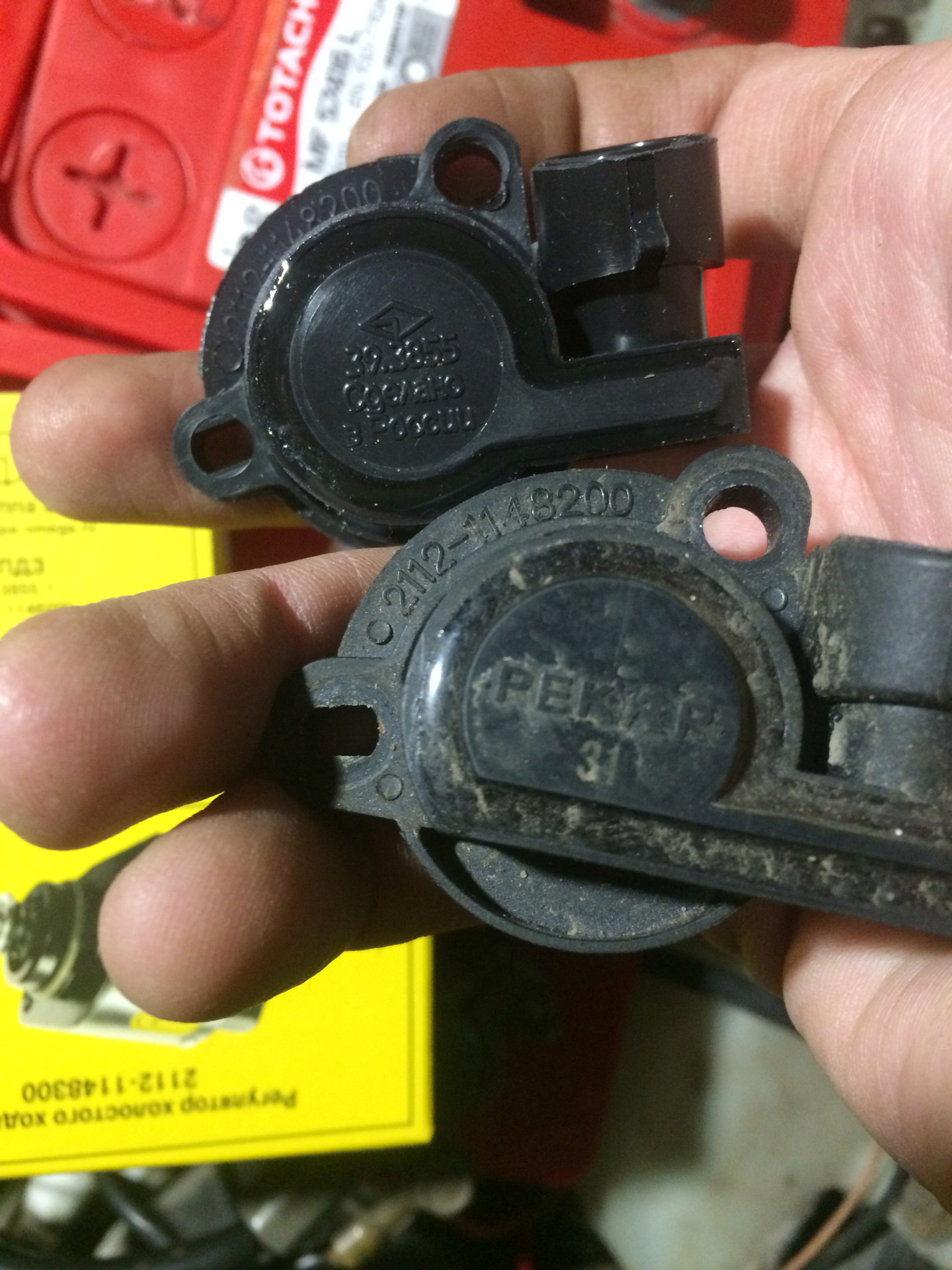

Покупаю контактные…и самые дешевые брал, и те, что дороже-пару месяцев и идешь за новым
тоже был обеспокоен вопросом, только у меня так происходит или все же нет
ответы были разные.кто то до сих пор на заводском, кто то один раз поменял и забыл, кто то меняет постоянно, как и я
